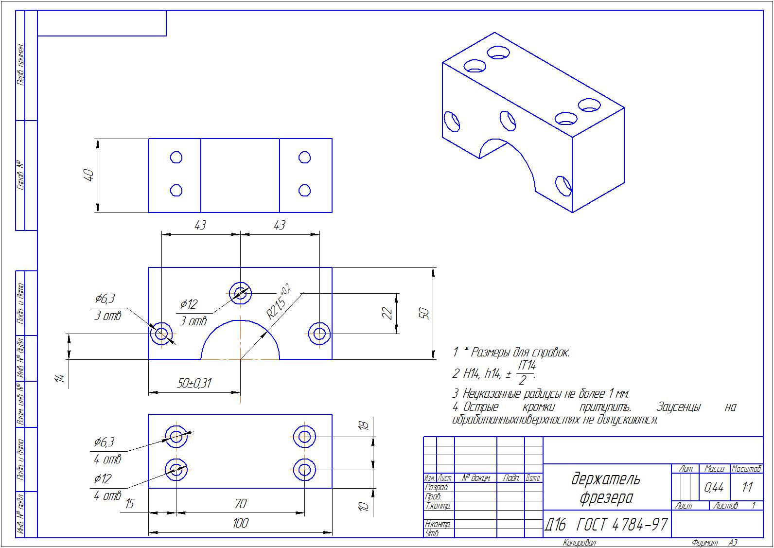

Кто может изготовить данную деталь в кол-ве 2 шт?
Стоимость, сроки?
пишите сюда или на assy33(собака)mail.ru
держатель фрезера.jpg (1985 просмотров) <a class='original' href='./download/file.php?id=40687&mode=view' target=_blank>Загрузить оригинал (180.48 КБ)</a>

не у всех есть такие прутки.
думаю что проще всего ее сделать из плиты 40 мм

Я могу сделать, но есть вопросы.
Деталь имеет размер 40 * 50 * 100 мм.
Соотвественно из плиты 40 ее не сделать. нужны припуски на обработку поверхностей.
Или обработка будет дороже или какой-нибудь размер сделать поменьше. Например 39 * 50 * 100 иил 38 * 50 * 100.
Я обычно снимаю с плиты пару десяток.
Странный размер под болты 6,3 чего-то у меня таких сврл не нашлось. Или 6,2 или 6,4. Я обычно делаю 6,2.
З.Ы. Блин, посмотрел на складе, 40-ки нету.

Leonid Vs писал(а):Токарно-фрезерный сможет.
Не сможет. Если распилить её попалам даже пилой милиметровой толщины, то центр радиуса будет уже на 0.5мм ниже, чем требует чертёж.

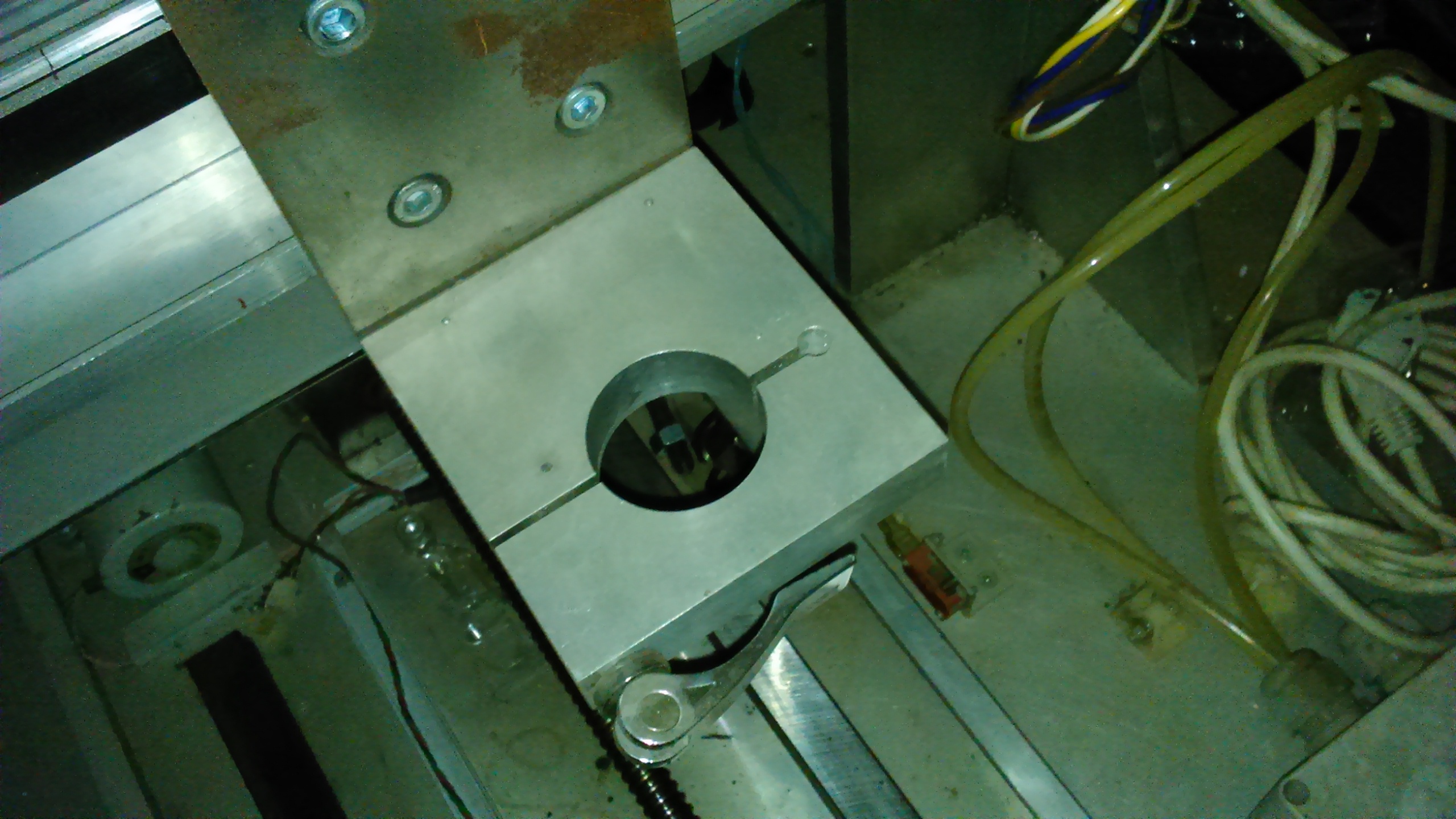

Да и почему бы не сделать вот так?
Копия DSC_0133.JPG (1758 просмотров) <a class='original' href='./download/file.php?id=41061&mode=view' target=_blank>Загрузить оригинал (812.49 КБ)</a>
