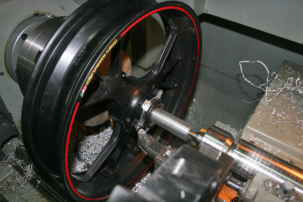

- ЧПУ токарный станок. Габариты детали - макс.диаметр 50см, максимальная длина 1 метр, вес заготовки до пол-тонны. Обработка любых металлов - мощности привода в 40 киловатт это позволяет :) Несмотря на большие размеры станка, он имеет большую точность - посадка подшипника в "сотку" не проблема. Можно точить некруглые изделия. Например, эллипс или эксцентрик (банальный пример - поршни ДВС, они не круглые).
Для специалистов - станок на базе 16А20, софт чпу свой (база LinuxCNC но ядро переписано процентов на 50%), контроллеры MESA.

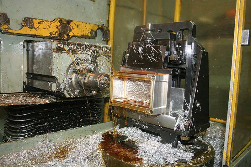

- ЧПУ фрезер. Поле 250х250х200мм. Обработка любых металлов - сталь не проблема. Автосмена инструмента (21шт) позволяет делать мелкие серии устройств.
Опять же, для спецов - станок на базе МС12-250.

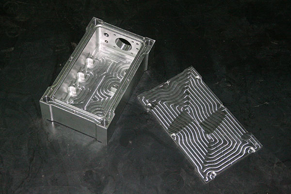

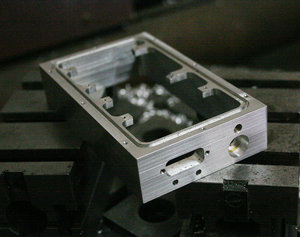

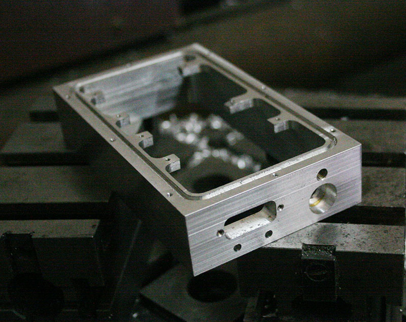

PS. Понимаю, по правилам форума должен указать цену на услуги. В данном случае, затрудняюсь это сделать - так как разброс цен может быть очень большим, в зависимости от сложности задачи.
Пример цены - фрезерованная коробочка для электроники, как на фото - при штучном изготовлении - в районе 10 000р, включая материал, гальванику (анодирование), крепежные винты и прочее.

K.Viktor писал(а):Для специалистов - станок на базе 16А20, софт чпу свой (база LinuxCNC но ядро переписано процентов на 50%), контроллеры MESA.
с какой целью ядро переписывалось?
Для возможности параметрического задания траектории обработки (по уравнению поверхности).

K.Viktor писал(а):Для возможности параметрического задания траектории обработки (по уравнению поверхности).
по русский это как?

Угадали, в том числе программист :D
По русски. Есть кривая поверхность. Например, эллипс поверх бочки (поршень двигателя). Ее можно описать ввиде кучи кусочков-отрезкой, и станок будет ехать как-бы усредняя траекторию, по интерполяции. В итоге получится программа на много мегабайт, и имеющая низкую точность, т.к. размер отрезков, на которую поделена поверхность - конечен.
Но любую поверхность можно описать математическим уравнением. Тогда, входными величинами будет положение шпинделя и оси Z, а выходом этого мат.алгоритма будет являться позиция X и требуемое ускорение чтобы попасть в нее с учетом текущей угловой скорости шпинделя. Модифицированное ядро позволяет работать с такими вещами.
Еще пример - отверстие на фрезеровке можно задать кучей кусочков, а можно использовать G2 /G3 . Вот тут то же самое, только для поверхностей любой формы.
Это делалось для точения деталей некруглой формы с высокой точностью - поршней для высокооборотистых мотоциклетных двигателей.

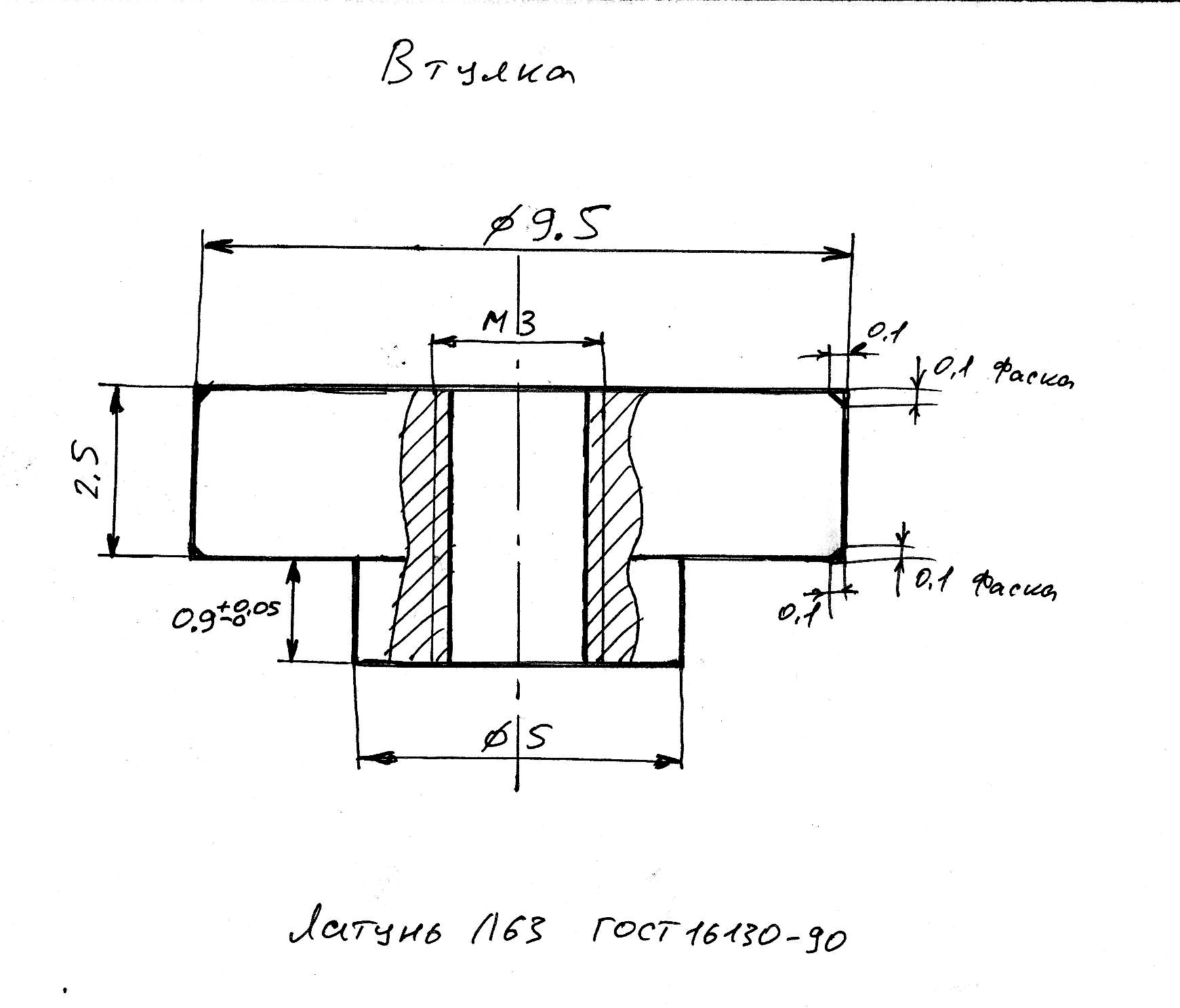

Нужно наточить втулок из латуни, 200шт. Оплата нал или безнал без НДС. Материал ваш.
Деталь точится полностью с одной установки. Есть изобретательные операторы, которые подобные детали умудряются перезажимать несколько раз, получается дикая несоосность.
Заказы на эту деталь будут периодические.
