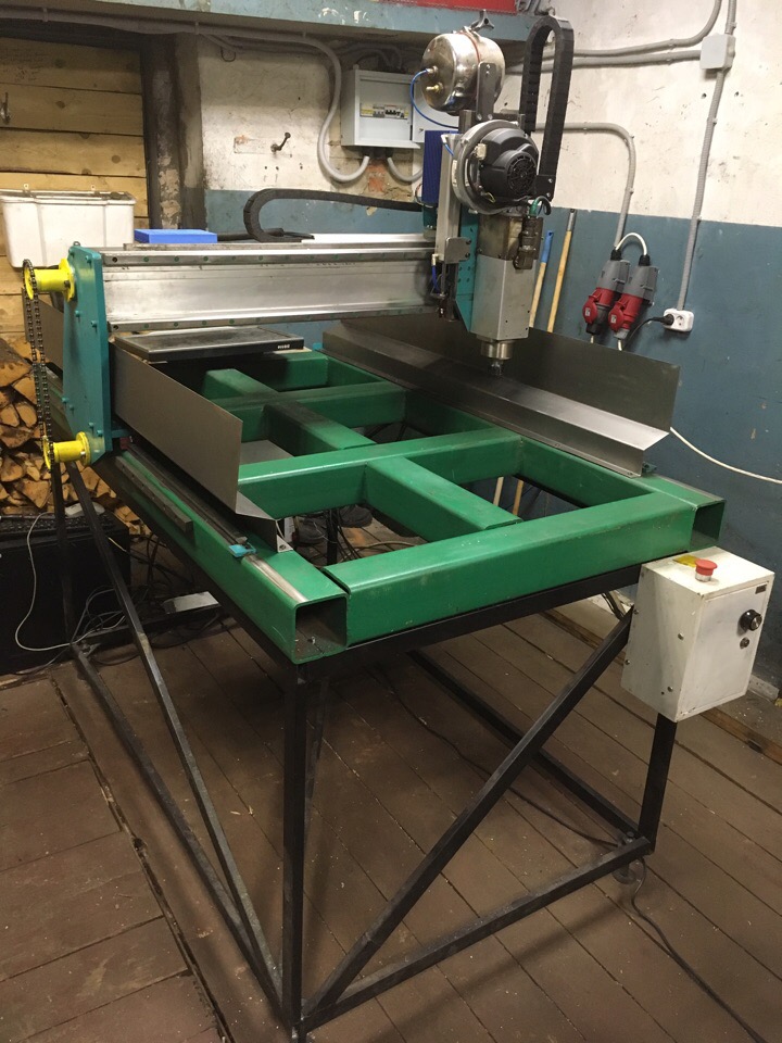

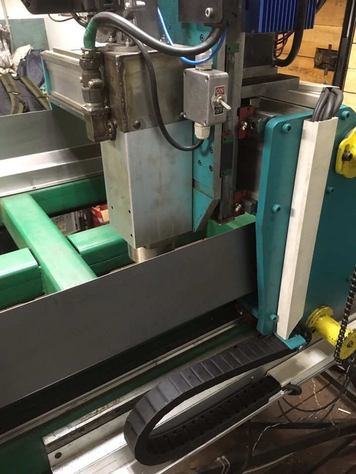

Продаю своего "родного"
Размеры рабочего поля 1000*750мм.
Производство некогда ООО " Plasma sistems" г. Иркутск в далеком 2012 году. Делался на производственном оборудовании после рабочей смены.

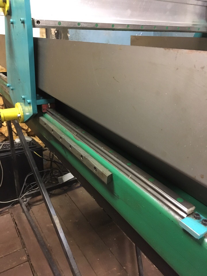

Рама стальная, посадки под рельсы фрезерованные.
Портал алюминиевый из спец профиля.
Обрабатываемые материалы: алюминий, бронза, латунь, дерево, мдф, пластики.

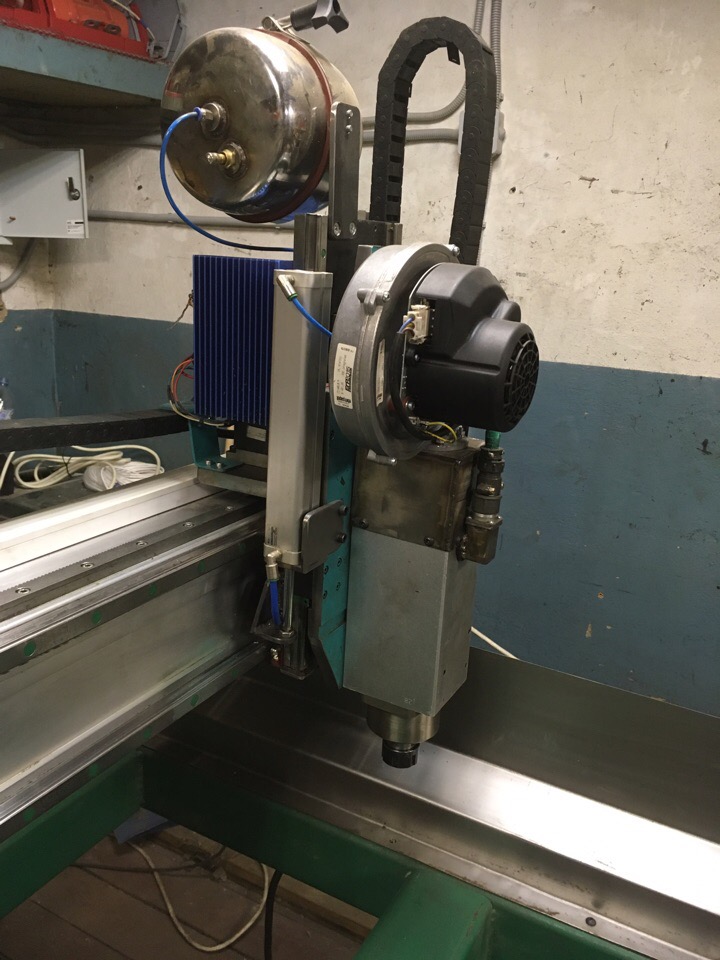

Шпиндель 3,0 кВт GMT подшипники керамические, цанга ER 25. Установлена система принудительного охлаждения.
Частотник Linze esmd со съемной картой памяти. Защита от перегрузки и останова шпинделя.

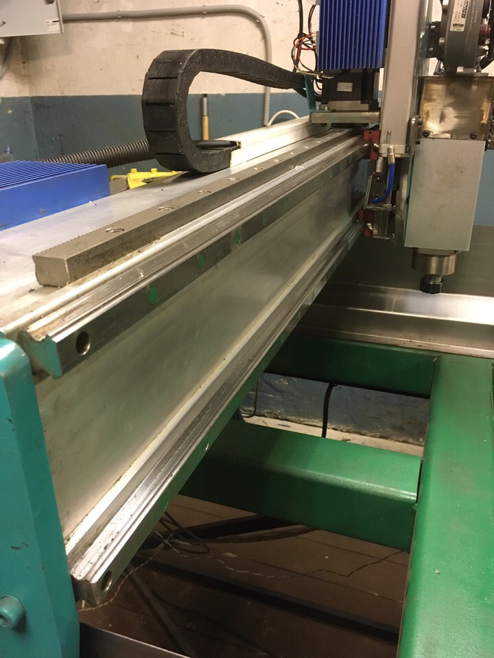

Профильные направляющие Hiwin по всем осям ( x, y- hgh20 z - hgh 15). Каретки шприцуются консистентной смазкой.
Передачи - зубчатая рейка 8 го квалитета.
Точность позиционирования 0, 1 мм повторяемость 0,05мм.
Жесткость порядка 1,5-2 н/мкм
Ось z уравновешена пневматикой.

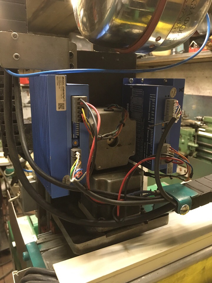

Шаговые двигатели 86 мм.
Драйвера leadshine.
Система мач.
Сигнальные провода экранированны заземлены.
Станок в идеальном состоянии. Все отлажено.
Вес примерно 400 кг.
Рабочая лошадка для мебельшика, обработки листового алюминия.
Стол использовал из толстого дсп под конкретные задачи. Возможа установка Т-слот. В окнах вомможно закреплять оснастку для обработки торцов ножек стульев/столов/ посадки шип-паз выстотой до 900 мм.
Возможно приехать потестить. Цена за комплект с компом 250 т. Оплата наличными/переводом/через организацию +20%
Находится в Москве.
Возможна продажа без шпинделя+частоника(-90) / пк (-15) . возможно подключение DSP
https://www.instagram.com/kondensater/?hl=ru тел. 89268903343

Глядя на привод портала даже не знаю что сказать... Не каждый день можно увидеть столь изящные решения.
Как можно было ничего не делая сжечь шпиндель несколько раз?

Была задача решить проблему выравнивания портала, дабы избежать алгоритма выравнивания по концевикам. Возможно поставить зубчатые полиуретановые ремни, армированные металическим коррдом. В пределах ширины 15 мм они будут в несколько раз сильнее тянуться. Смысла ставить швп на хоббийный станок, предназначенный для раскроя под управлением мач 3, я не вижу.
Опускаться до уровня обсуждения с вами коментариев цепей от бензопилы, уж извините, я не стану. Выкатвть оси индикаторром по гранитному угольнику вам никто не запрещает.

Я не стал фотографировать станок в угандошенном виде. Как то неудобно. Могу засрать и сфотать еще раз.
Станок работал 4 года. Шпинделю 11 лет. Шпиндель со штатным воздушным охлаждением достаточно просто перегреть.

Да ну бросьте, какой индикатор, какие мраморные плиты, я сам всё с рулеткой и на глаз строю, но блин сравнивать растяжку ремня и износ каждого звена цепи, при этом используя шаговые моторы с энкодерами и даже направляйки хивин в том же самом станке.
Я вас не осуждаю, это нужно было делать на стадии постройки сейчас то он уже построен и работает долго.

Была задача решить проблему выравнивания портала, дабы избежать алгоритма выравнивания по концевикам. Возможно поставить зубчатые полиуретановые ремни, армированные металическим коррдом. В прределах ширины 15 мм они будут в несколько рраз сильнее тянуться. Смысла ставить швп на хоббийный станок, предназначенный для раскроя под управлением мач 3, я не вижу.
Какая должна быть длина Уп чтобы износить звенья так, чтобы появился люфт в цепи. Обе подшипниковые опоры подвижны. Верхней эта цепочка спокойно подтягивается.
А что брросьте, без индикатора вы нормально профильные направляющие на фрезерованную плоскость не поставите.
Энкодеров на двигателях нет.

Мне кажется, вопрос не в цене, а последующей переделке станка. Связываться с этим геморроем не каждый согласиться.
1. Выравнивание портала, вы решили не делать. Т.е. если случайно толкнуть любую сторону портала на выключенном станке, он вообще не сдвинется?
2. Выбор люфта самой рейки и шестерни никак не предусмотрен?
3. Драйвера шаговиков установлены прям над двумя двигателями. Рабочая температура ШД ±80⁰С драйвера 70⁰С Max.
Даже если не случайно толкать/двигать в выключенном состоянии перпендикулярность не неарушится. Она задана механически.
Все привода подвижны относительно рейки. Люфты по всем осям выбираются.
Драйвера обчно теплые точно не 70 гррадусов, двигатели нагреть до 80 наверно можно но надо несколько часов непрерывно гонять.
Если вы хотите характеристик хермле от роутера за 3 т баксов то придется столкнуться с некоторрым гемороем по переделке. Например переплавкой.
