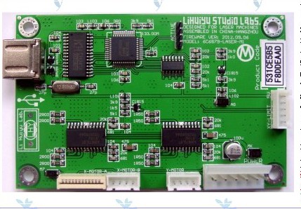

LaserDRW заточена для гравировки растра, CorelLASER ещё не разбирался с ним. В пути ещё контроллер, какой то самый дорогой многофункциональный, в комплекте аж 3 USB ключа, под весь китайский лицензионный софт для лазеров, надеюсь будут возможности для векторной резки.
Ценники радуют, например этот контроллер уже с выходом на шаговые (то есть с интегрированными драйвера), с двумя ЛИЦЕНЗИОННЫМИ прогами стоит дешевле одного Mach3, даже с учётом моего неплохого навара.

MC 6535
Вдруг там китайский интерфейс ?
Нет, плоттер на зубчатых ремнях. Один по оси Х (головка с линзой), и два по Y, с двух сторон портала, дабы небыло перекосов, вал одного шаговика на обе стороны удлинён. Фотик куда-то задевал, найти не могу ....vovafed писал(а):у плотера винтовая передача? какой шаг винта? фото можно по подробнее

Тенгель , к контролеру на какой максимальный ток можно шаговики подключать?
И есть ли электроника с USB ключами к которой можно подключать другие контроллеры для шаговиков или серв ?

0.75 Ампера. На плоттере от этого станка стоят движки на 42 мм.gendos писал(а):Тенгель , к контролеру на какой максимальный ток можно шаговики подключать?

На такой малый ток не интересно нужно помощнее, или лучше драйвера отдельно.Тенгель писал(а):0.75 Ампера. На плоттере от этого станка стоят движки на 42 мм.gendos писал(а):Тенгель , к контролеру на какой максимальный ток можно шаговики подключать?Вопрос выясняю.gendos писал(а):И есть ли электроника с USB ключами к которой можно подключать другие контроллеры для шаговиков или серв ?Могу привезти под заказ.Loituma писал(а):закончу своих пару проектов и закажу наверно такую штуковину себе, только вопрос, лазеры помощнявее будут?
