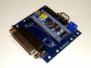

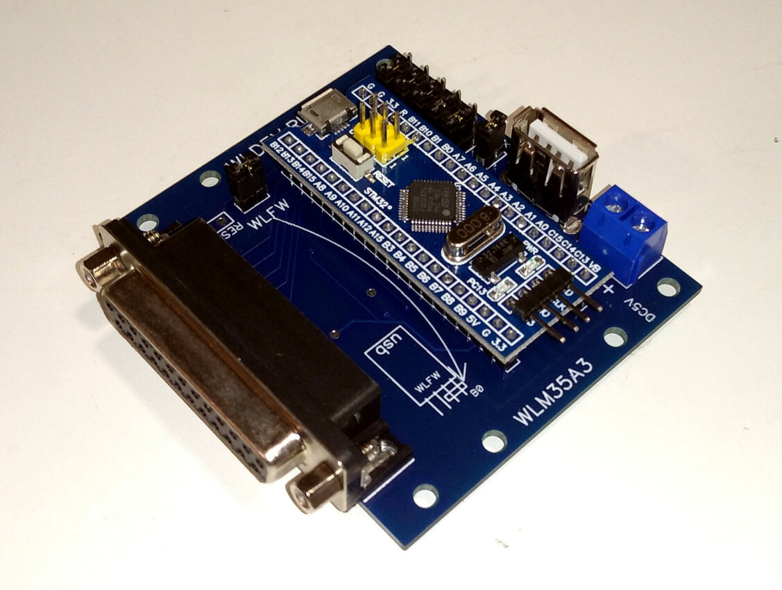

1. WL35A3 - это четырех осевой контроллер ЧПУ начального уровня. Он подключается к широко известной интерфейсной плате (народная плата).
Вложение IMG_20190930_141411.jpg больше недоступно
Его наиболее интересные характеристики:
- 4 независимые оси
- максимальная частота перемещения 150КГц (step/dir - 75KГц) для каждой оси
- параболическая интерполяция
- задание s кривой для каждой оси
- буфер планировщика 30 элементов (круг,спираль,парабола)
- usb интерфейс
- обновление прошивки
WLM35A3.jpg (4373 просмотра) <a class='original' href='./download/file.php?id=191991&mode=view' target=_blank>Загрузить оригинал (159.09 КБ)</a>
Стоимость:2500р (плата развязки +800р)[/b]

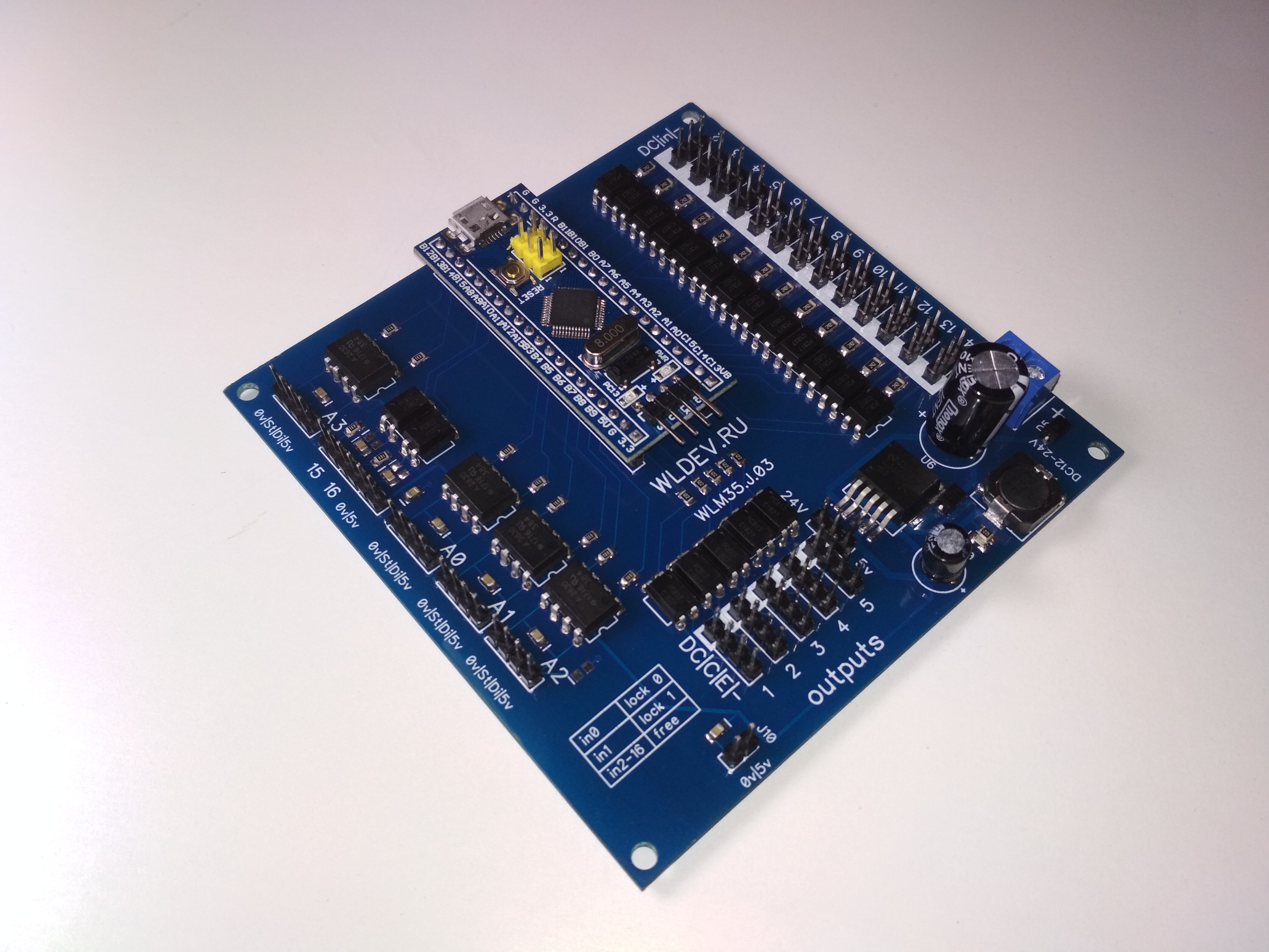

2. WLM35J - это четырех осевой контроллер ЧПУ. + MPG (штурвал)
как и у WL35A плюс
- большее количество входов/выходов (15/13)
- импульсный преобразователь напряжения 5В для подключения прочих модулей (доп. реле и пр.)
- возможность управления осью с помощью ручного энкодера
- опторазвязка всех входов и выходов
- контроллер с увеличенной памятью (заменяется)
в данном контроллере широко применяются разъёмы 2,54 Dupont. Для работы с ними рекомендую клещи IWISS-3220
IMG_20191002_151321.jpg (7008 просмотров) <a class='original' href='./download/file.php?id=172452&mode=view' target=_blank>Загрузить оригинал (1.38 МБ)</a>
Стоимость:4000р
http://wldev.ru/?page_id=162

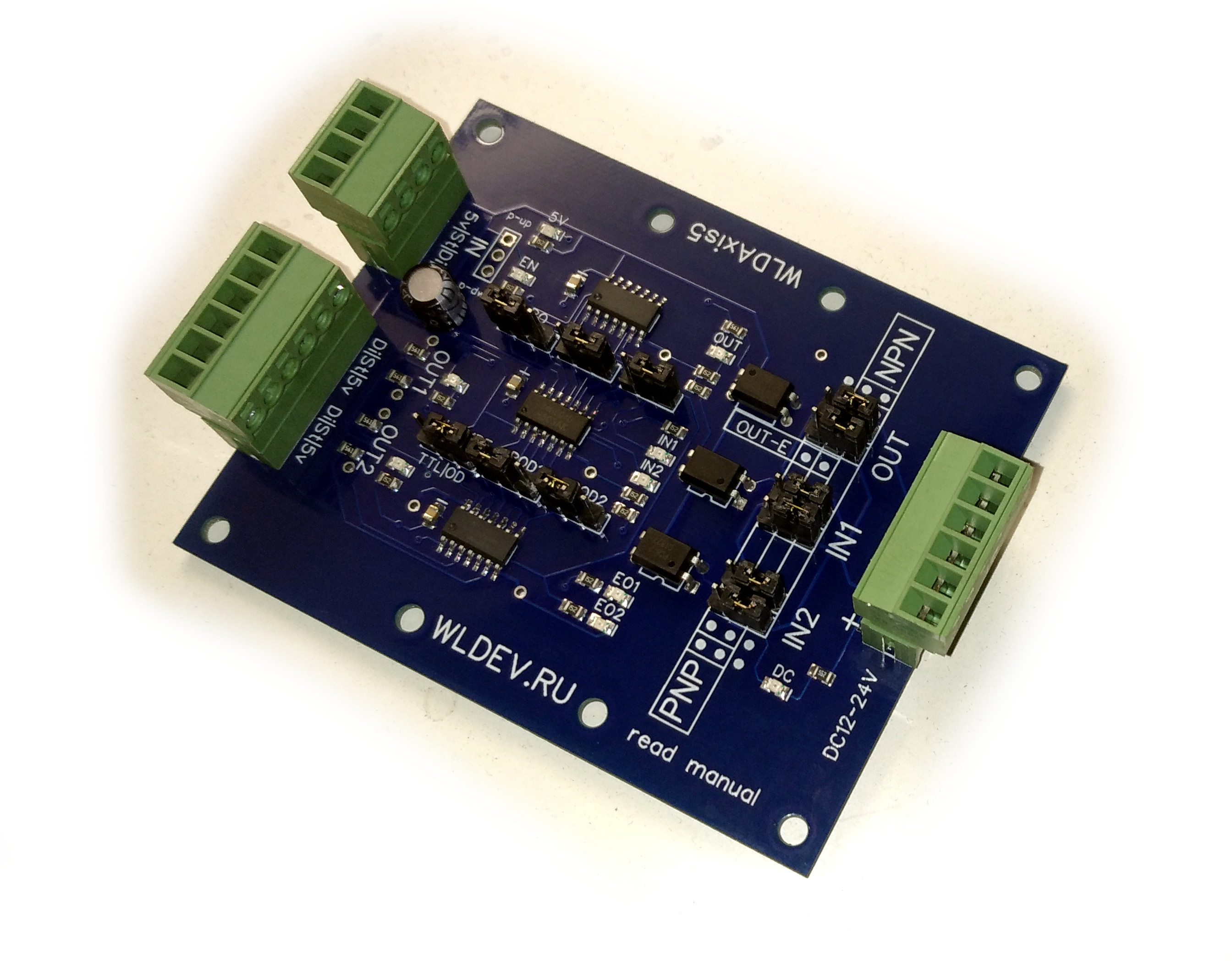

3 WLDAxis5 - модуль выравнивания портала по двум датчикам:
1.Предусмотрено крепление на DIN рейку либо на стойки.
- WLDAxis работает только с сигналами типа Step/Dir (5МГц).
- Имеет оптоизолированные входы и выход для подключения датчиков
- Рассчитана для использования как PNP так NPN датчиков
- Питание платы 5В. Питание Входов 12-24В
- Может включатся каскадно (для 3, 4 и т.д. осей).
WLDAxis5.jpg (4775 просмотров) <a class='original' href='./download/file.php?id=190119&mode=view' target=_blank>Загрузить оригинал (1.52 МБ)</a>
Стоимость:1700р
http://wldev.ru/?page_id=509

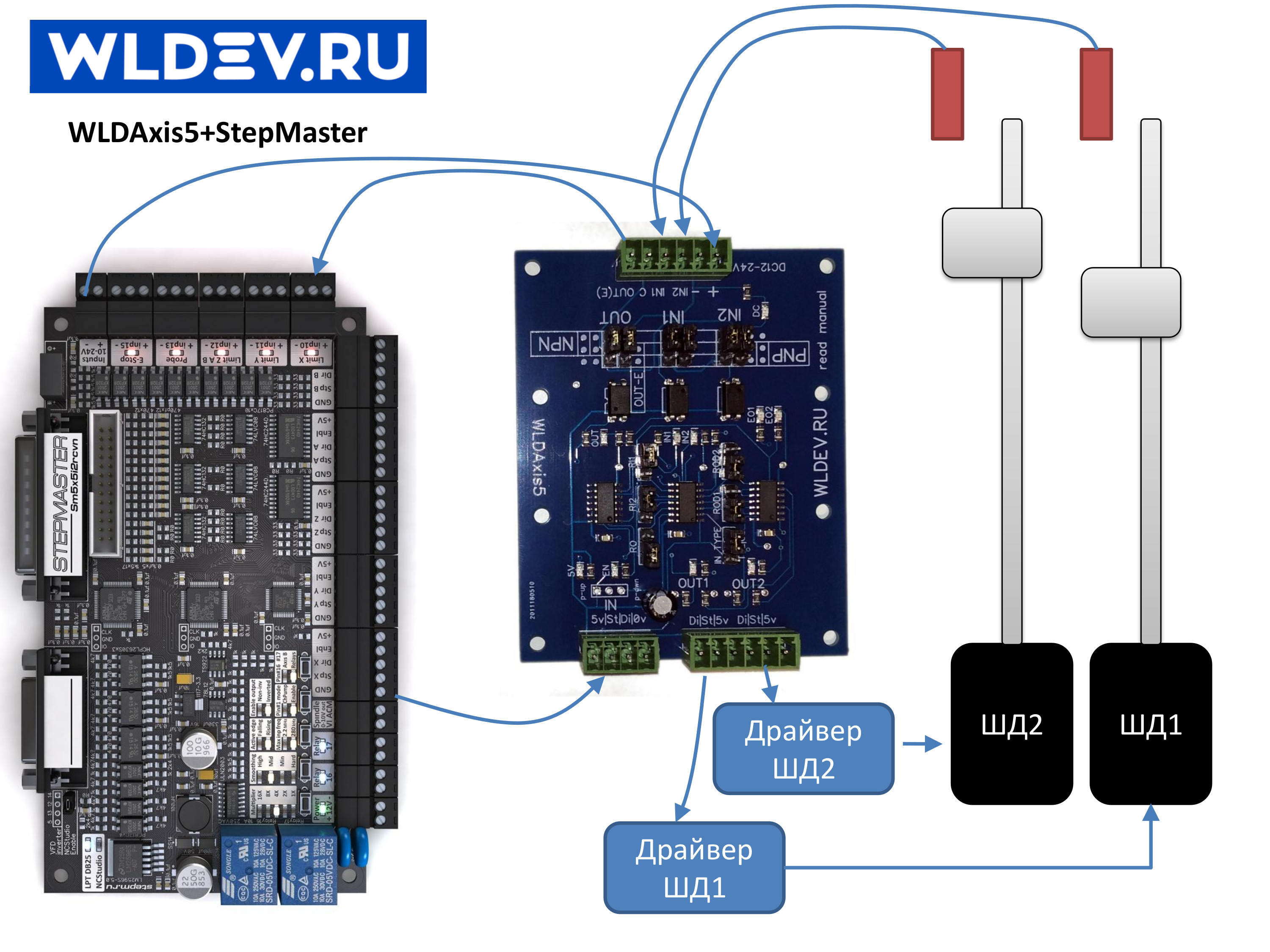

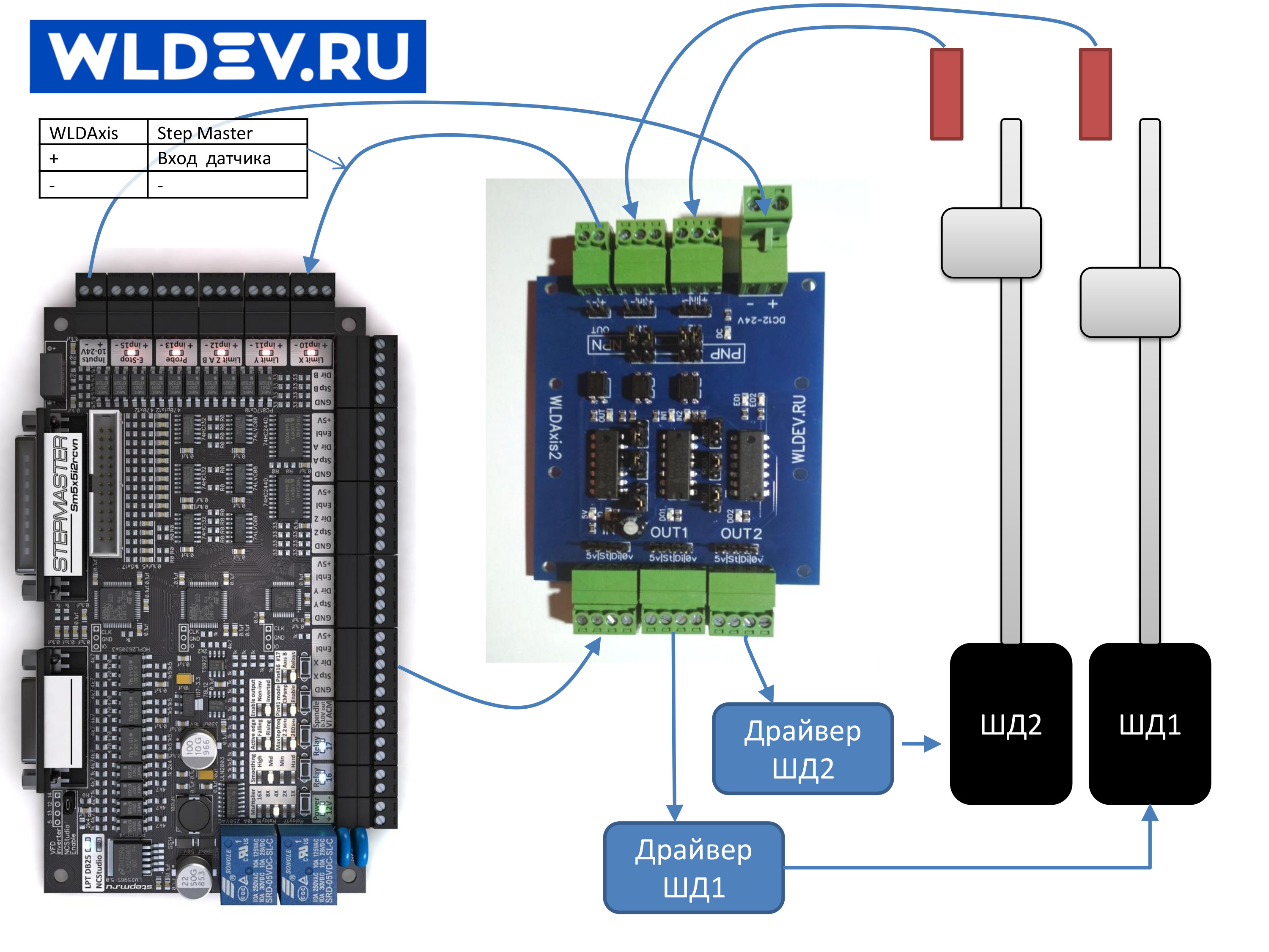

Схема подключения платы выравнивания портала к StepMaster.
WLDAxis_SM.jpg (6188 просмотров) <a class='original' href='./download/file.php?id=180637&mode=view' target=_blank>Загрузить оригинал (806.32 КБ)</a>
loi_28
Сообщения: 91
Зарегистрирован: 04 дек 2018, 08:49
Репутация: 7
Настоящее имя: Николай
Re: [Продам] [WLDevice] Контроллеры и модуль выравнивания по
Сообщение loi_28 »
Bender писал(а):Схема подключения платы выравнивания портала к StepMaster.
Спасибо. То есть плата питается от степмастера, дополнительного питания 5в не нужно?
wldev
Сообщения: 1650
Репутация: 510
Настоящее имя: Сергей Бочаров
Откуда: Новосибирск
Сообщение wldev »
Да, все верно... Не нужно дополнительного 5В

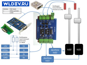

Схема подключения модуля выравнивания портала к NC Studio
WLDAxis_NC.jpg (5745 просмотров) <a class='original' href='./download/file.php?id=182002&mode=view' target=_blank>Загрузить оригинал (687.6 КБ)</a>

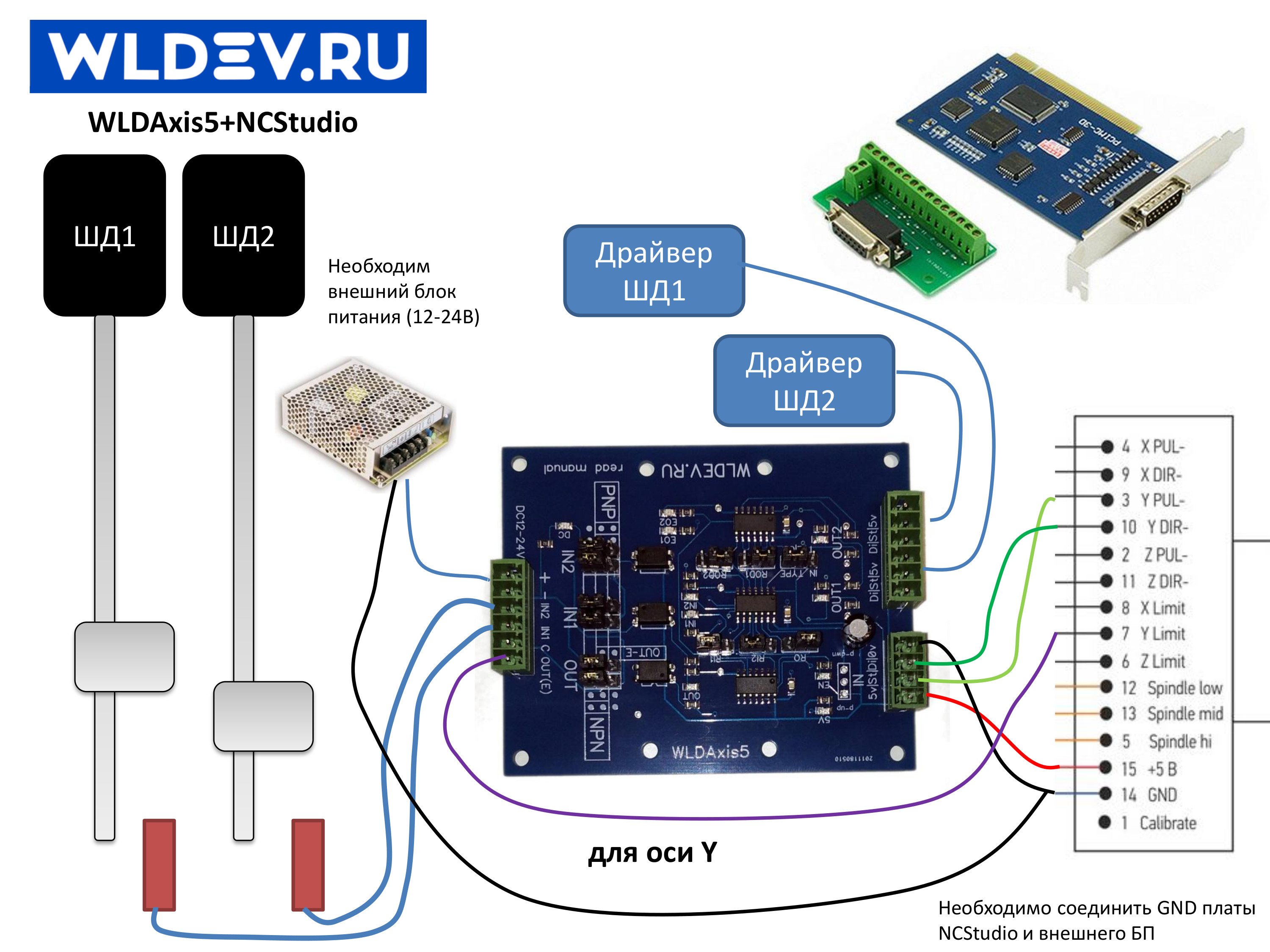

Обновились примеры подключения:
Выравние портала NCStudio
WLDAxis5_NC.jpg (4369 просмотров) <a class='original' href='./download/file.php?id=191993&mode=view' target=_blank>Загрузить оригинал (753.06 КБ)</a>
Выравние портала StepMaster
WLDAxis5_SM.jpg (4369 просмотров) <a class='original' href='./download/file.php?id=191992&mode=view' target=_blank>Загрузить оригинал (843.38 КБ)</a>

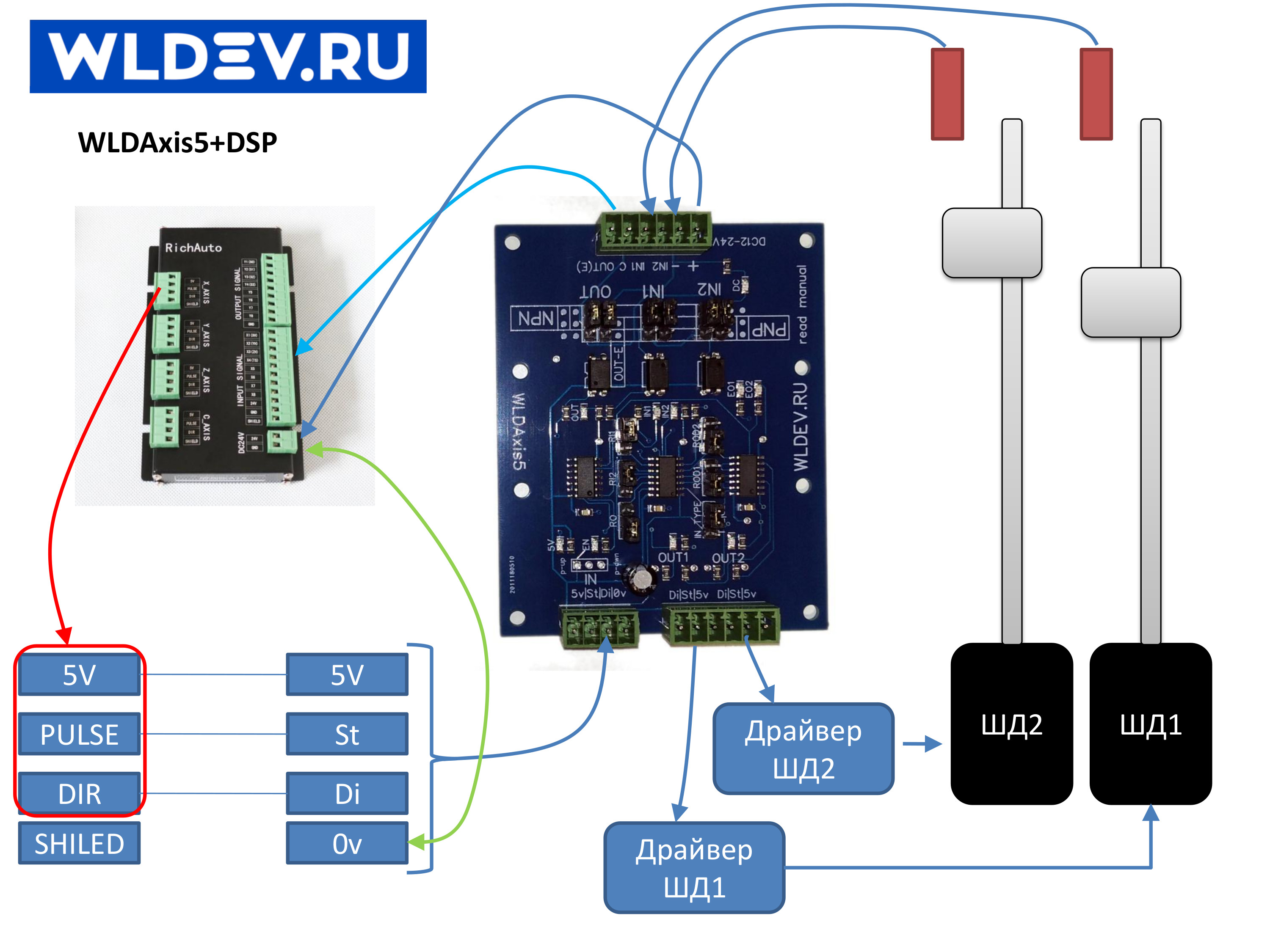

Выравнивание портала DSP
WLDAxis5_DSP.jpg (4369 просмотров) <a class='original' href='./download/file.php?id=191994&mode=view' target=_blank>Загрузить оригинал (681.29 КБ)</a>

voverrr
Сообщения: 242
Зарегистрирован: 07 июн 2019, 01:22
Репутация: 4
Настоящее имя: Vladimir Mironov
Откуда: Moscow
Re: [Продам] [WLDevice] Контроллеры и модуль выравнивания портал
Сообщение voverrr »
здравствуйте.
Подскажите плиз как именно подключать вашу новую, августовскую 2023 плату к нц студио?
Может какую схемку подробную разрисуете?
Всю голову сломал.
7 выход нц студио к +out
gnd нцстудио к -out
Концевики к + и - in1 и in2
только в таком положении портал едет, но при если прикоснуться магнитиком к одному концевику, то останавливаются оба мотора.
Концевики индуктивные на два провода LJ8A3-2-Z-EX, так понимаю, у них важна полярность.
Драйвера dm542
джамперы pnp/npn на плате возле разъёмов концевиков никак не влияют.
Отдельно питание, насколько понимаю, ей не нужно? Достаточно тех 5 вольт, что приходят с платы нц студио?
