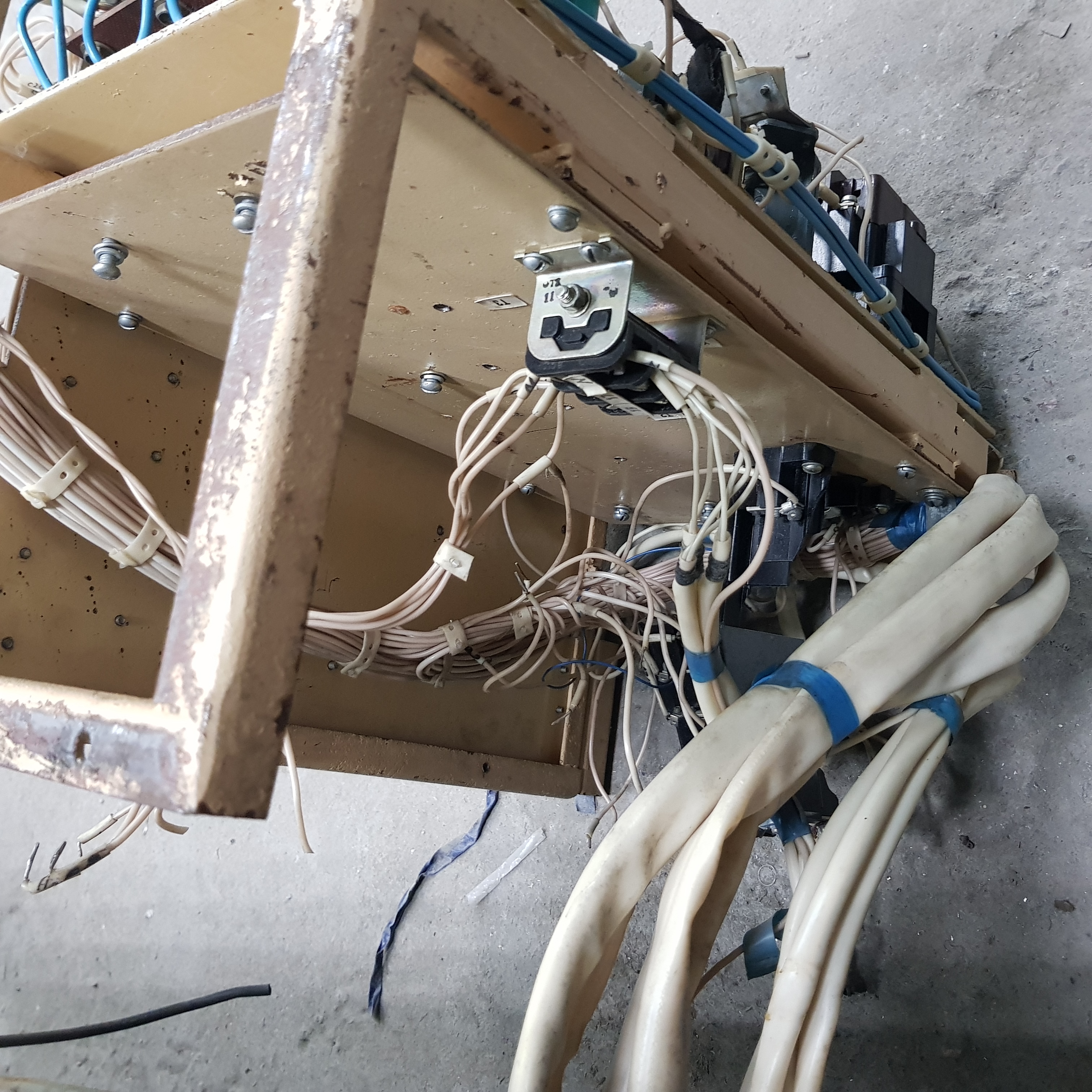

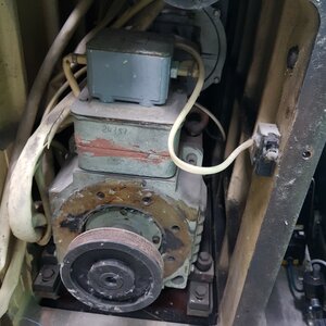

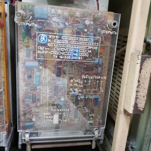

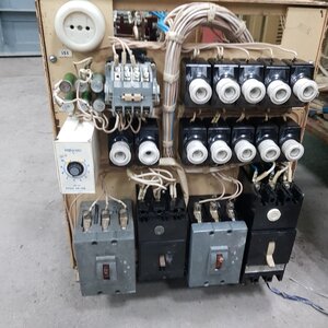

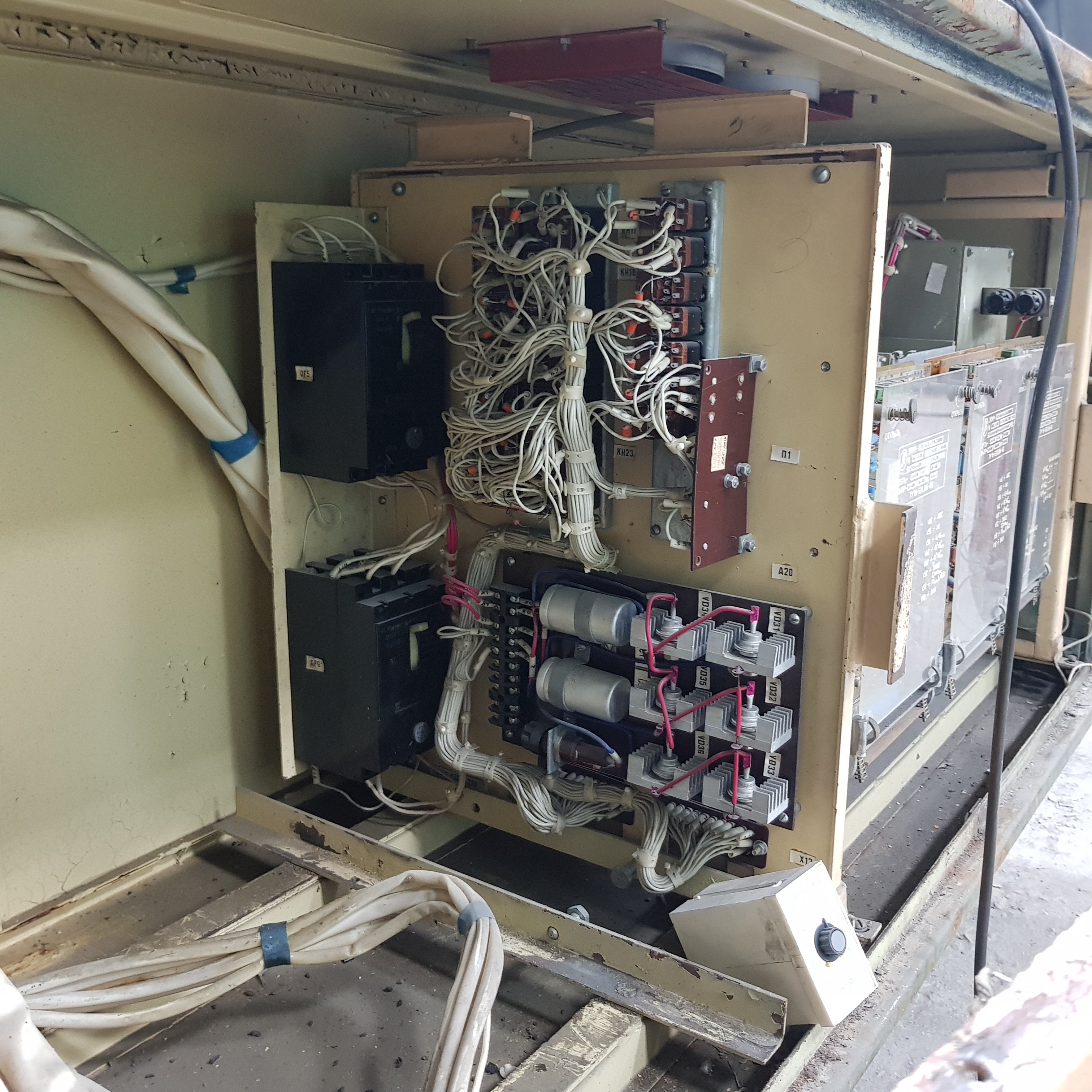

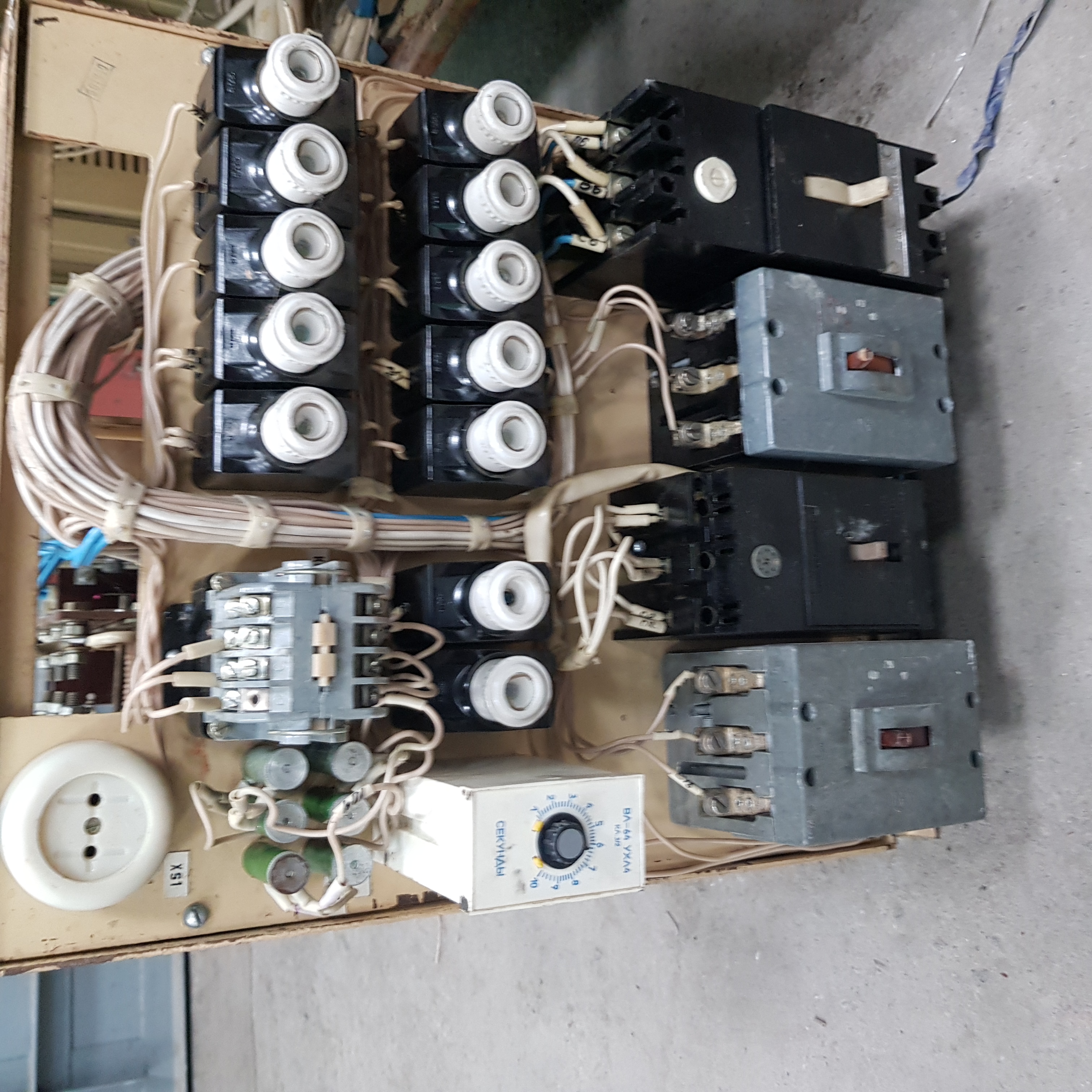

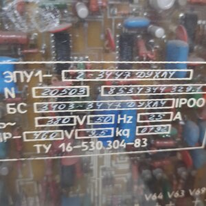

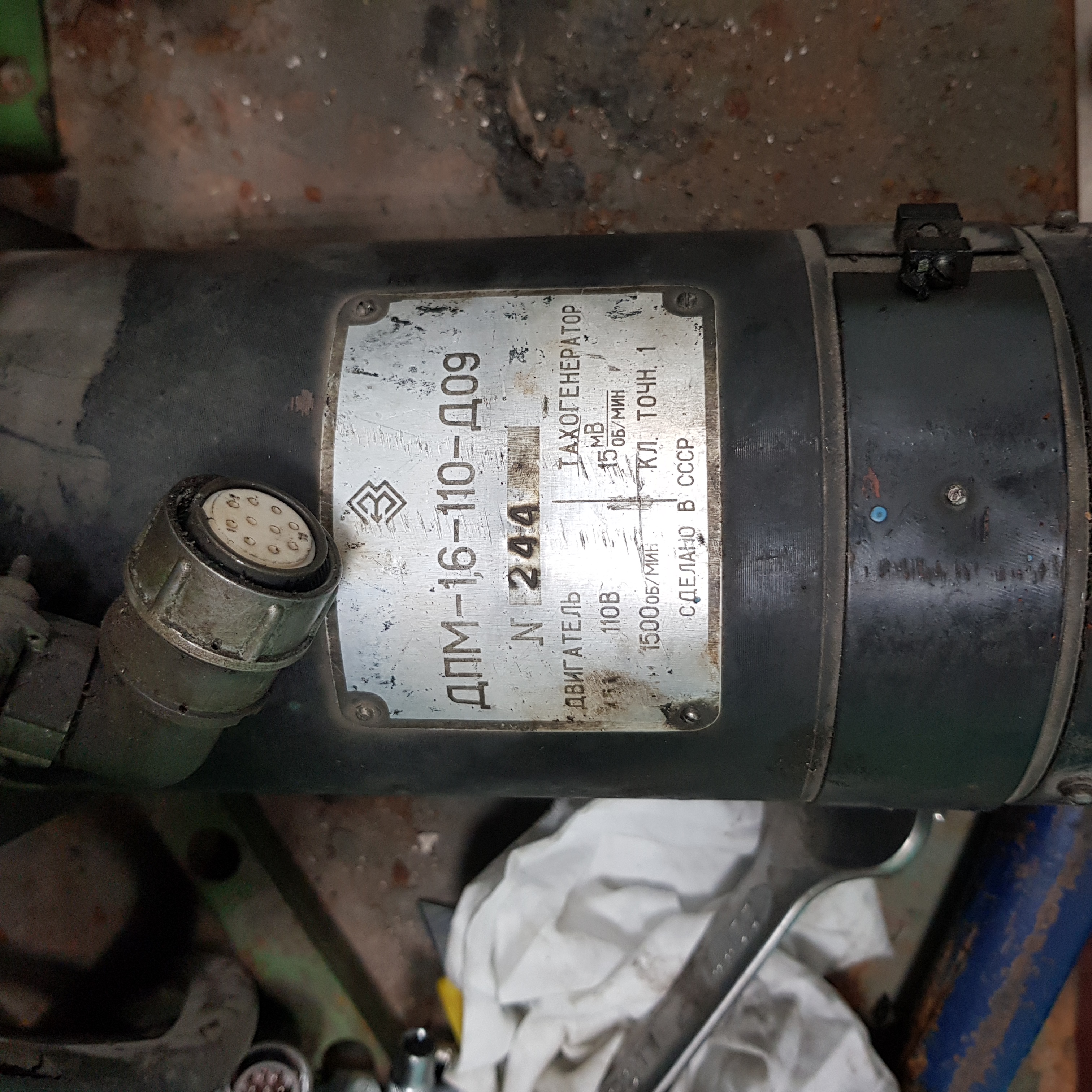

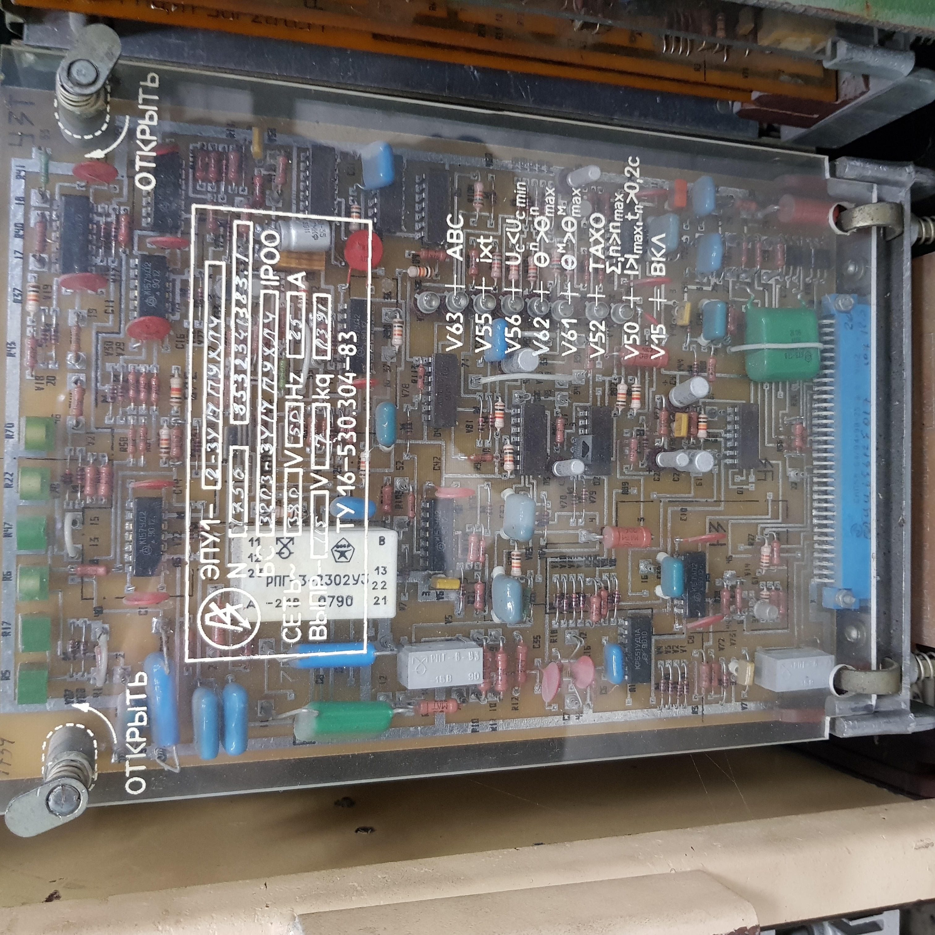

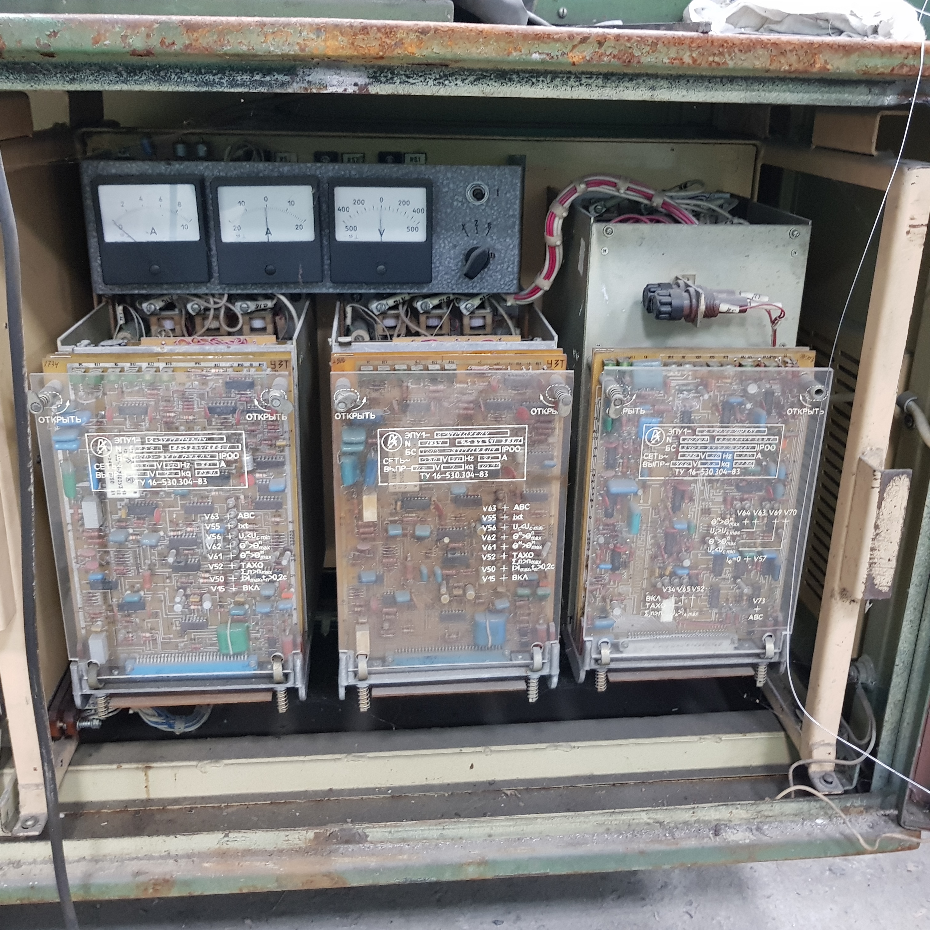

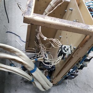

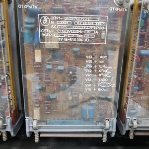

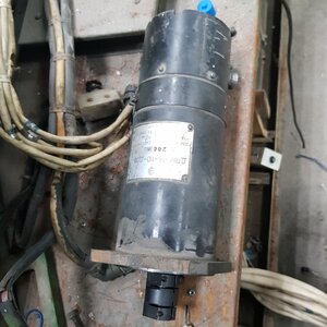

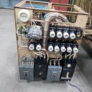

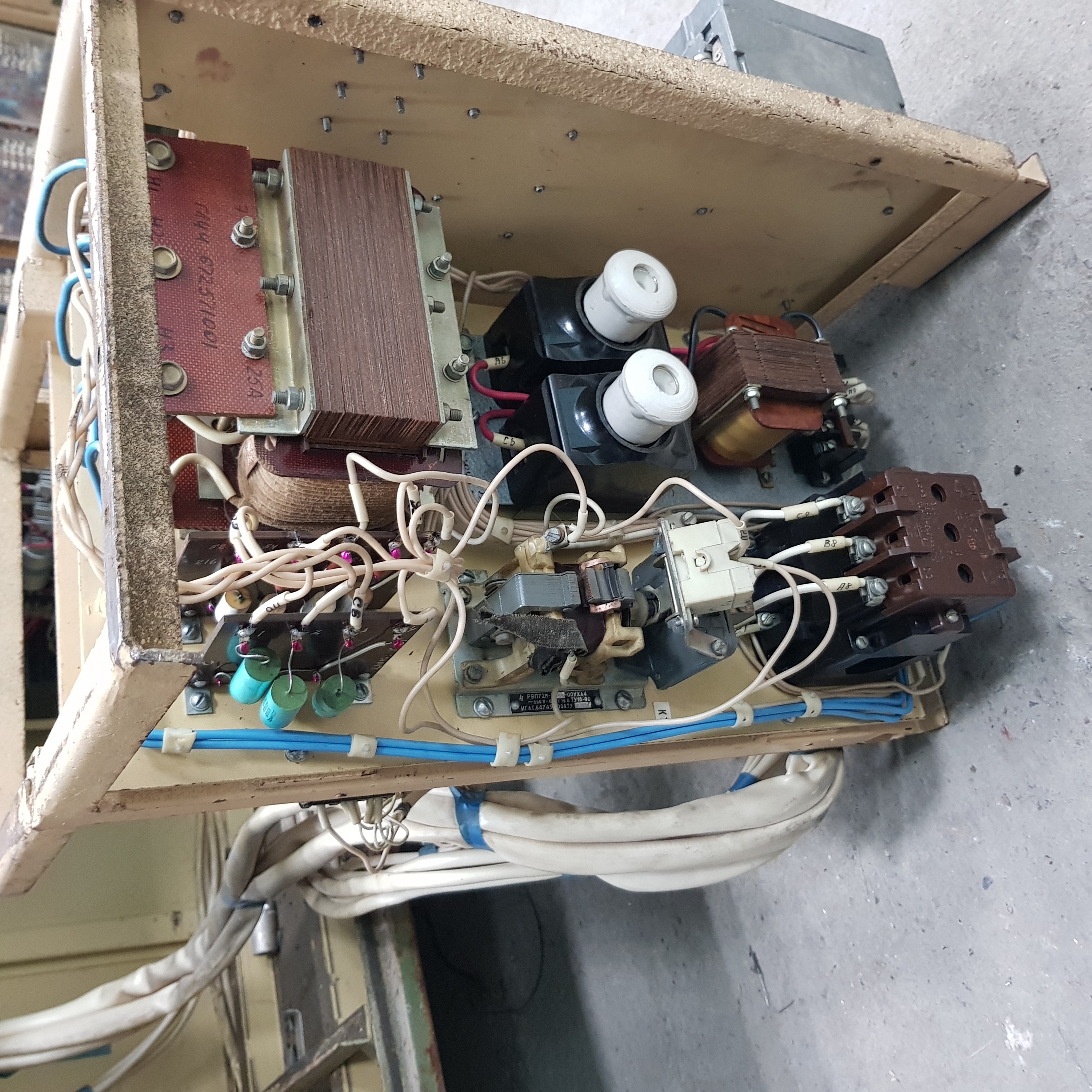

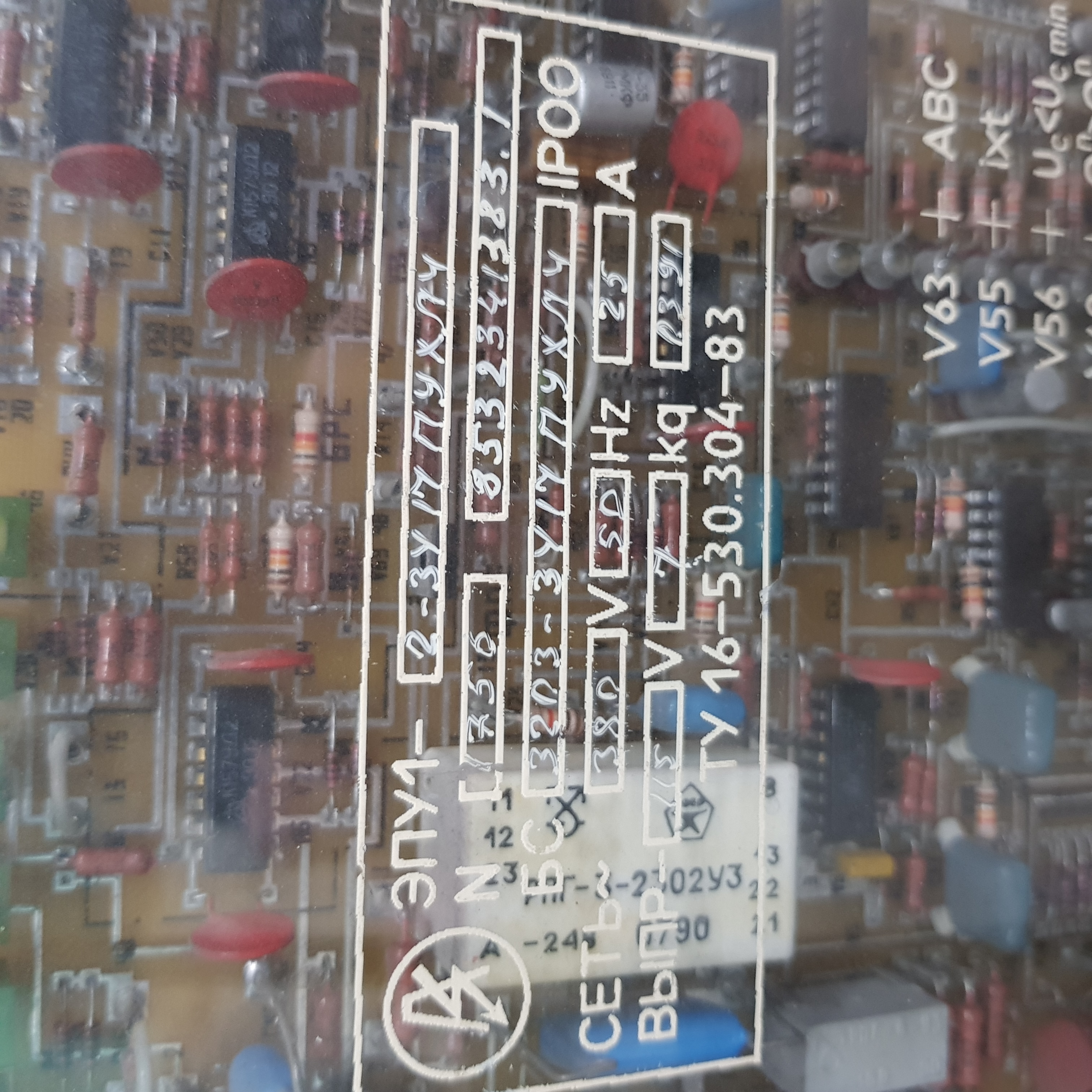

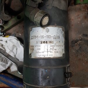

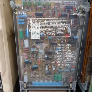

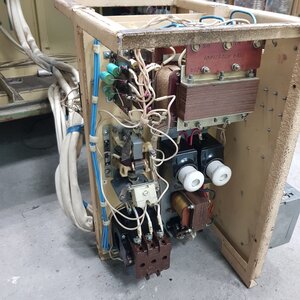

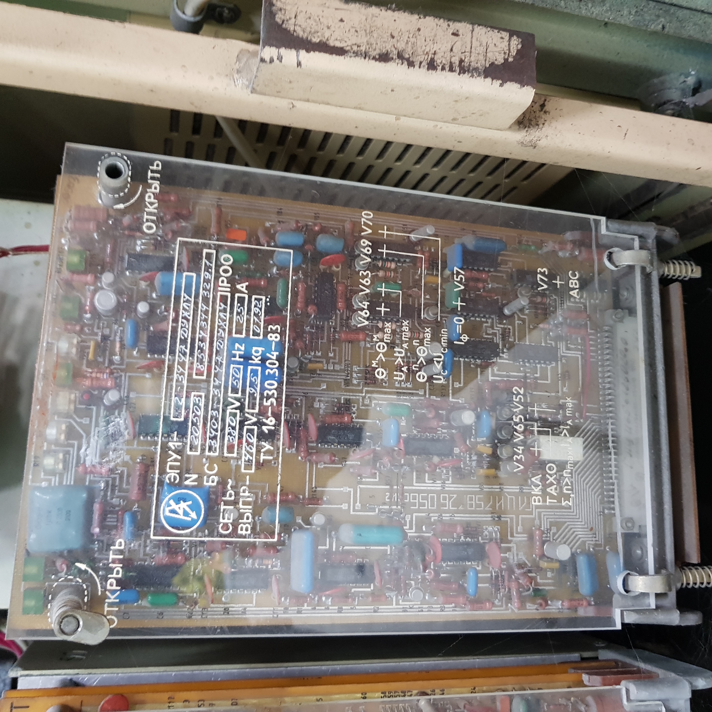

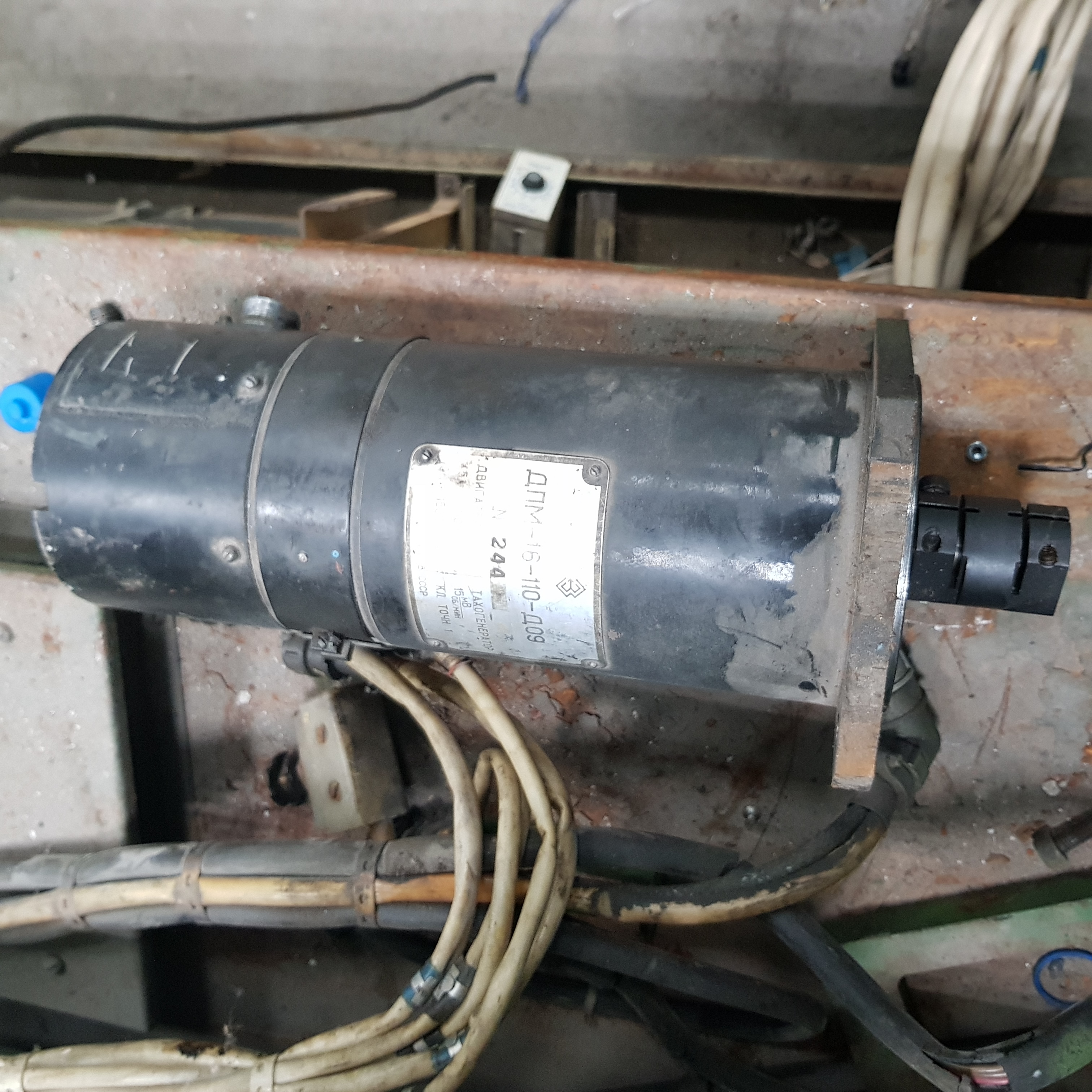

Собрался комплект ЧПУ шной электрики на токарник.
Было снято с токарного твс100, продается все в комплекте.
1. 2 драйвера приводов эпу1-2-3417пухл4
2. 1 драйвер привода главного двигателя эпу1-2-3447духл4
3. 2 двигателя дпм-1,6-110-д09 с тахогенератором
4. Главный двигатель, модель родная , можно посмотреть в паспорте.
5. Корзина с электрикой и предохранителями номер твс-100у 10-100
Отдается 2 корзины с приводами + 3 двигателя + проводка.
Нету 3х трансформаторов т1/т2/т3 и пускатель км2 - пограблены.
Все остальное цело. Пол года назад был рабочий станок, с тех пор стоит на складе.
Шкафа стойки нет, вообще не было чпу, все управление было сделано на релюшках, могу еще отдать все органы управления с передней панелью.
До транспортной доставим сами, вес думаю 100+ кг.
У драйверов управление +-10в, питание 380в
Для того чтобы поставить этот комплект на станок потребуется любая стойка ЧПУ, или lcnc или math
3 конвертера step/dir в +-10в и поставить входной трансформатор. 380-220в, 380-110в
Так же потребуется на каждую ось поставить по современному не дорогому энкодеру, типа 2500 линий для япсов.
А так, это полный рабочий комплект.
За весь комплект хочется 40тр
Писать на почту support@cnc2mill.ru или в личку
