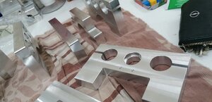

Получил сегодня сковородочку ER20. Отличная штука. Спасибо!
photo_2021-02-18_14-17-18.jpg (5209 просмотров) <a class='original' href='./download/file.php?id=192422&mode=view' target=_blank>Загрузить оригинал (102.85 КБ)</a>

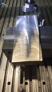

Брал сковородку три-четыре месяца назад.
Уже обработал пару десятков квадратных метров.
Пока даже пластины не развернул.
4piJdoz9wpU.jpg (4975 просмотров) <a class='original' href='./download/file.php?id=194098&mode=view' target=_blank>Загрузить оригинал (281.82 КБ)</a>
4yBYFctvzOg.jpg (4975 просмотров) <a class='original' href='./download/file.php?id=194100&mode=view' target=_blank>Загрузить оригинал (216.08 КБ)</a>

З.Ы.
Работал с коксонаполненным фторопластом Ф4К20 - пластины в хлам за одно применение.
Будьте осторожны, надо в ценник за обработку сразу накидывать ценник за новый инструмент.
