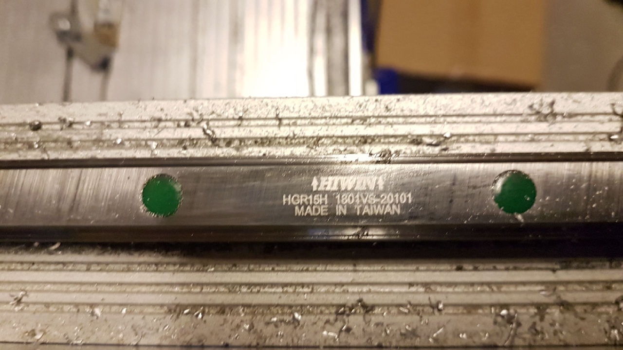

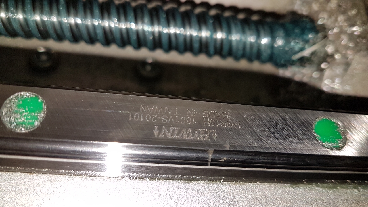

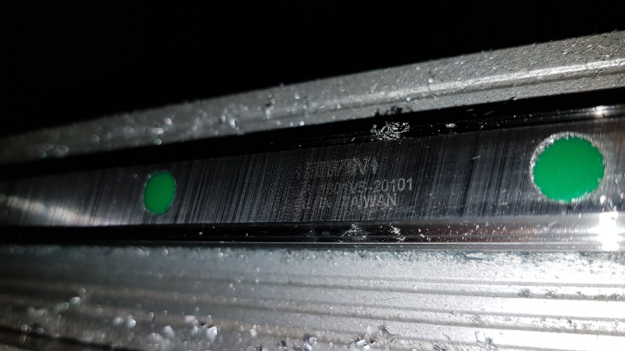

Как и обещал, сфотографировал направляющие hiwin на своём станке для сравнения.
Profcnc станок 2019 года выпуска
Ось Z
20200226_083042_resize_35.jpg (3330 просмотров) <a class='original' href='./download/file.php?id=177297&mode=view' target=_blank>Загрузить оригинал (646.22 КБ)</a>
Ось X
20200226_082753_resize_82.jpg (3330 просмотров) <a class='original' href='./download/file.php?id=177296&mode=view' target=_blank>Загрузить оригинал (595.03 КБ)</a>
Ось Y
20200226_083028_resize_80.jpg (3330 просмотров) <a class='original' href='./download/file.php?id=177295&mode=view' target=_blank>Загрузить оригинал (599.6 КБ)</a>
На моём станке вроде бы всё в порядке...

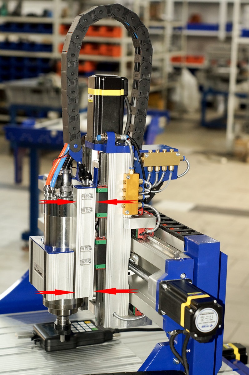

Hugo, и другие владельцы станков PROFCNC если имеется проблема с неперпендикулярностью шпинделя то замерьте шпиндельную плиту как показано на картинке. дело в том что в этом куске профиля сделана фрезеровка под каретки а фрезеровщик иногда бухает и есть вероятность что фрезеровка окажется не паралельна внешней плоскости профиля на величину как повезет. станку на котором я мерил не повезло там разница была в несколько десяток. но конечноже сейчас прибегут наемные защитники и будут кричать что станок старый и от интенсивной работы и неправильного хранения профиль мог усохнуть не равномерно :lol: :lol: :lol:

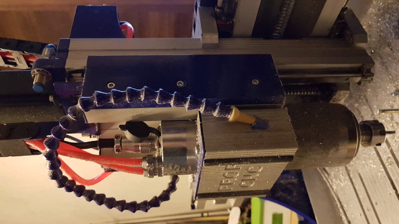

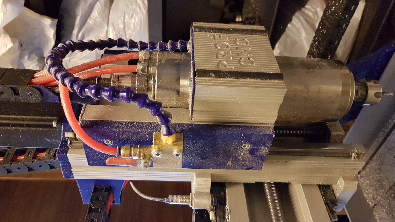

frezeryga писал(а):Hugo, и другие владельцы станков PROFCNC если имеется проблема с неперпендикулярностью шпинделя то замерьте шпиндельную плиту как показано на картинке. дело в том что в этом куске профиля сделана фрезеровка под каретки а фрезеровщик иногда бухает и есть вероятность что фрезеровка окажется не паралельна внешней плоскости профиля на величину как повезет. станку на котором я мерил не повезло там разница была в несколько десяток. но конечноже сейчас прибегут наемные защитники и будут кричать что станок старый и от интенсивной работы и неправильного хранения профиль мог усохнуть не равномерно :lol: :lol: :lol:
К сожалению замерить там не могу так как у меня там усиленная алюминиевая пластина стоит, фото с двух сторон прилагаю.
Телефон фотографии повернул, так что Сорри за горизонталку

Re: ЧПУ станки от cncsam
ну это так для информации куда копать при выяснении откуда перекос шпинделя. в моем случае свинья была тут и лечилось фольгой под каретки в полевых условиях. а по хорошему конечно желательно перефрезеровывать.
