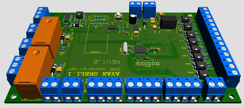

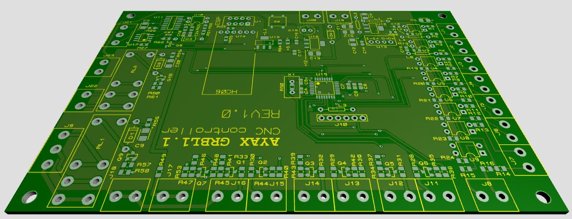

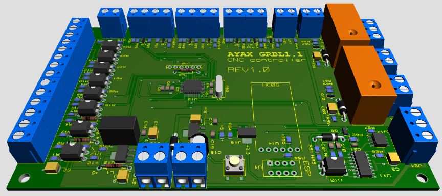

Продам новые контроллеры управления 3х осевым станком.
3.JPG (3329 просмотров) <a class='original' href='./download/file.php?id=172911&mode=view' target=_blank>Загрузить оригинал (68.43 КБ)</a>
1.JPG (3329 просмотров) <a class='original' href='./download/file.php?id=172913&mode=view' target=_blank>Загрузить оригинал (117.02 КБ)</a>
4.JPG (3329 просмотров) <a class='original' href='./download/file.php?id=172910&mode=view' target=_blank>Загрузить оригинал (79.34 КБ)</a>

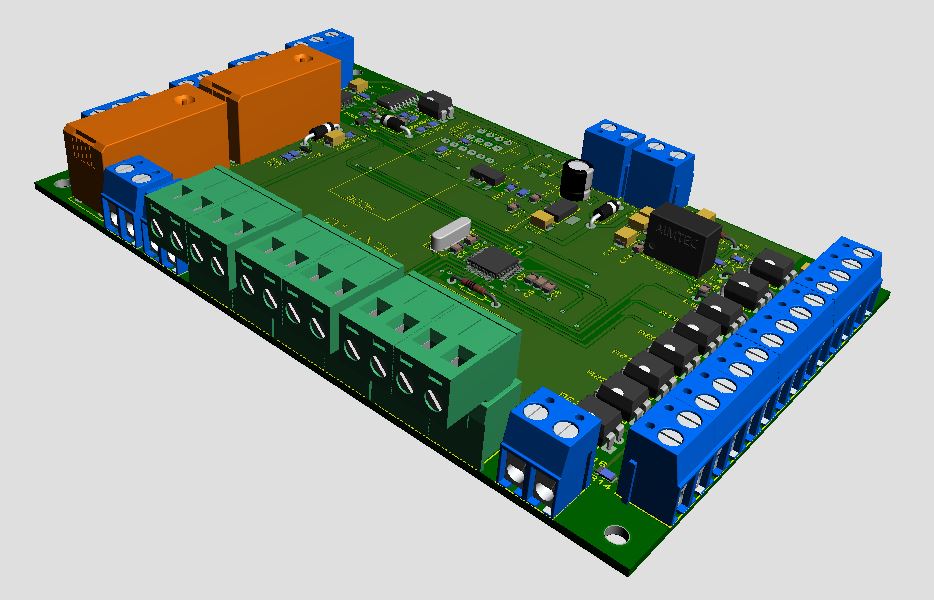

можно с разъемными клемниками (3155 просмотров) <a class='original' href='./download/file.php?id=172967&mode=view' target=_blank>Загрузить оригинал (86.23 КБ)</a>
функциональность:
размер платы - 140х90мм
установленная прошивка - GRBL 1.1f
управление драйверами ШД - STEP, DIR, EN ключи с открытым стоком, для управления оптронами драйверов,
опто-развязка концевиков, Zщупа, кнопок управления,
опто-развязка аналогового выхода управления оборотами частотника шпинделя, зависимость напряжения от установленных оборотов линейная. Максимум шкалы задается со стороны частотника.
опто-развязка выхода ШИМ управления оборотами/мощностью лазера,
реле включения шпинделя,
реле включения СОЖ,
выход стабилизированных 12В для доп нагрузок,вентиляторов,пр.
интерфейс связи с компьютером - BLUETOOTH или WIFI или USB
способ подключения - винтовые клеммники.
Все контроллеры проходят тестирование.
При разработке платы учтены все факторы повышения устойчивости к помехам, что прощает некоторые ошибки в монтаже станка, например станок устойчиво работает без заземления, сетевых фильтров и экранировки кабеля шпинделя, а при использовании беспроводных интерфейсов вы получаете такие прелести как отсутствие соединительных проводов, не нужно устранять разницу потенциалов компьютера и станка.
1600 руб. Нахожусь в Новосибирске, возможна отправка почтой наложенным платежом или ТК.

Re: Продам контроллеры 3 осевого станка
клеммники поменять надо, чтобы мама-папа были, разъемные. при отключении какой либо оси или концевика, можно было не корячится и откручивать провода, а просто вытянуть разъем
anbod
Сообщения: 9
Зарегистрирован: 24 апр 2018, 20:29
Сообщение anbod »
разьемные обычно стоят на входе драйверов. Изначально хотел и здесь поставить, но с 5мм шагом сильно габариты увеличивали, а в мелкошагие человеческий провод не лезет

В качестве интерфейсов обычные модули HC-05,HC-06, ESP01, на плате есть футпринты для этих модулей. USB не разведен, подключается любой USB-UART, есть опробованные в деле.
Для себя остановились на Bluetooth, как наиболее простом варианте, ни какого дополнительного софта и настроек, работает с любым G-code сендером, дальность предостаточная.
Интерфейсных модулей нет в комплекте, но можем прошить и укомплектовать.
Боевой станок работает на опытном прототипе контроллера с блютузом, драйвера китайские на TB6560, двигатели NEMA23, питается все от 24в, концевики механические нормально замкнутые, шпиндель китайский 1,5кв с жидкостным охлаждением.
Станок не реагирует на включение мощных потребителей в общий блок розеток. Станок находится в коммерческой ежедневной эксплуатации, отрабатывает себя, пилим от модельного пластика до чугуна ( по 0,1мм за проход),
по вине станка брака не было.
В процессе обкатки были сделаны некоторые изменения-доработки схемы контроллера, которые учтены в окончательном варианте.
На тиражирование сподвигла разработка нового небольшого станочка с литой полимербетонной станиной под заказ, есть надежда, что не последний.
Партия плат в производстве, по готовности будут фотки живых экземпляров.

работает все что работает на GRBL, из своего это схема обвески атмеги и печатная плата.
Сейчас готова переработанная и дополненная версия. Уменьшены габариты, изменена схема питания. теперь можно питать от 9 до 40в, без теплоотводов и нагрева. после выходных выложу фото.
