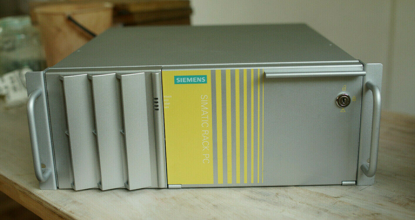

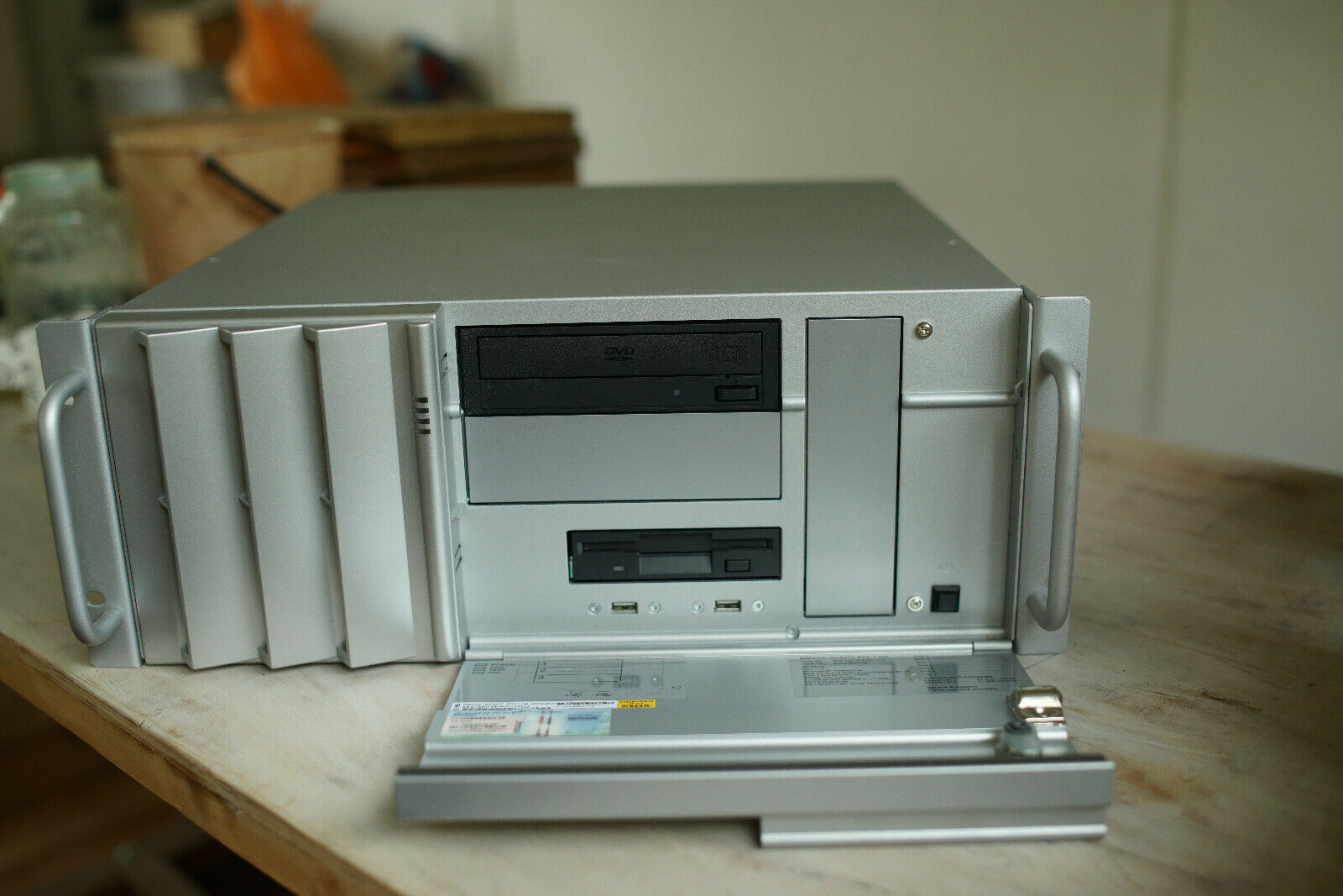

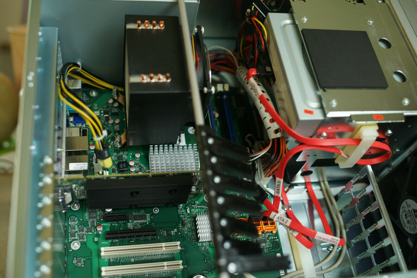

Продам Siemens Simatic Rack PC IPC547C. Массивный, рековый корпус (вес больше десяти килограмм), промышленная материнка от Fujitsu с LTP портом, воздушный фильтр на входе, интегрированное видео. Все очень крепкое с меганадежными комплектующими (я таких блоков питания даже не видел не разу)!

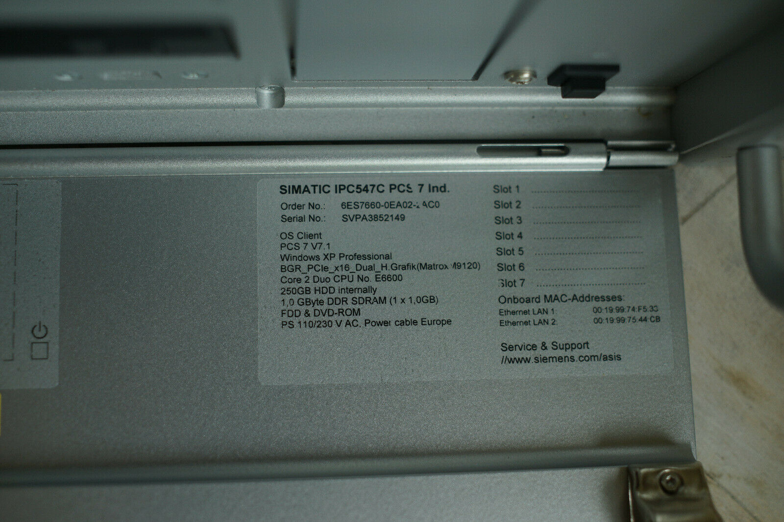

Параметры железа на фото.
Системник рабочий и абсолютно новый(!), хранился на складе больше десяти лет, только на нижней крышке немного царапин. В комплекте наклейка с лицензией WinXP Pro.
Нахожусь в Керчи, отправлю любым способом, включая Боксбери "Безопасная сделка" или "Наложкой" от СДЕК.
Пишите в личку или +79780960755
20000 рублей.

Тут параметры железа. (3107 просмотров) <a class='original' href='./download/file.php?id=170573&mode=view' target=_blank>Загрузить оригинал (297.08 КБ)</a>

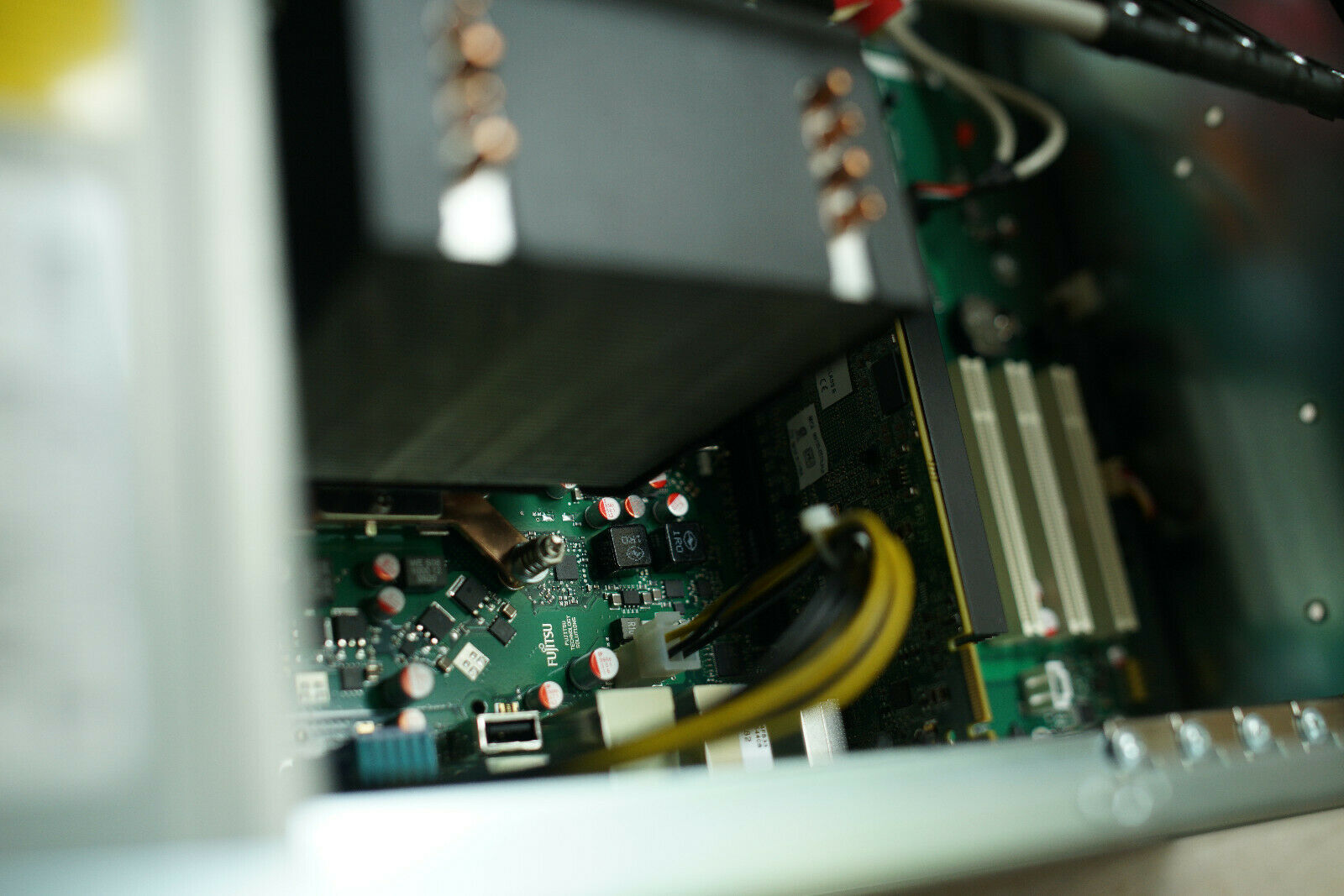

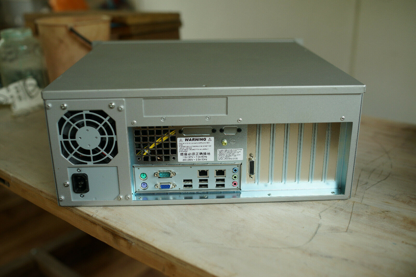

LPT там не видать, а есть COM порт
Сообщения: 2477
Re: Продам идеальный системник для ЧПУ - Siemens Simatic Rac
Самый обычный ничем не примечательный системник. LPT если и есть, то не выведен. Но скорее всего нету. БП самый обычный ATX с шумным вентилятором. В списке карт расширения нету, а на фото чего-то торчит в самом ближнем к процессору слоте.
И, да, один нолик лишний я так полагаю? Конфигурация древняя и слабенькая. Включать хотя бы пробовали?

ДНК писал(а):LPT там не видать, а есть COM порт
Он не выведен, есть на плате.

Сразу видно, что вы не разбираетесь в отличиях промышленных и бытовых ПК и за что собственно Сименс в свое время брал 5000$.
Сообщения: 21923
Clarius писал(а): Сразу видно, что вы не разбираетесь в отличиях промышленных и бытовых ПК и за что собственно Сименс в свое время брал 5000$.
Вот где действительно промышленные компы: http://www.cnc-club.ru/forum/viewtopic. ... 19#p517119

Системник промышленный, корпус точно, но это не тот случай, такая цена не за данный экземпляр. Вообще сименсов пк полно, они и полубытовые, фуджицу-сименс. Приминение от офисов, больниц, различных мастерских, до тяжелых условий. Этот экземпляр скорее рассчитан для производства, но без вредного воздействия. Серьезные пром компы модульные, материнка там чисто набор слотов. Уже в эти слоты набираешь то что требуется, платы расширения.

Самое большое достоинство этого кома, вес около 10 кг.
У меня такой же на станке стоит. Затрахался в ремонт таскать. Вот нафига такие тяжелые корпуса из полуторки стали надо было делать? :pssdoff:
Если в итоге внутри стоит "крутая"мама фуджицу-сименс, но тухлый процессор и хилая оперативка. :wik:
Лазерный маркировщик память нифига не потянула, пришлось менять. А там DDR.1, и пляски с бубном, чтобы найти такую древность.
Я свой за 7 тыщ брал. По этому и не в падлу потрахаться. Ком в принципе неплохой, но цена-а-а-а!
Снижайте цену до приемлемой.

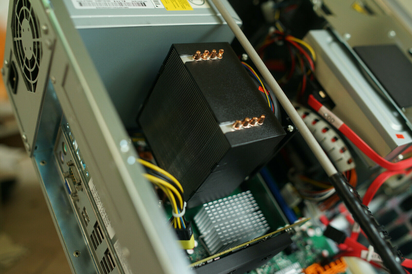

Платы там раза в три толще чем на бытовых , детали по особым критериям поставки...
на этих не знаю , на новых все железо на плате имеет параллельные обвязки
что зачем не найти разумеется, и не скоро узнаем , но софт их специальный позволяет лазить по чипам отдельно..
Вот тот корпус тяжеленный и выполняет роль радиатора , нагреть его более 20 гр. не удавалось даже специальными тяжелыми приложениями тестовыми..

vinhest писал(а): Вот тот корпус тяжеленный и выполняет роль радиатора , нагреть его более 20 гр. не удавалось даже специальными тяжелыми приложениями тестовыми..
Вес корпуса (толщина стенок) в охлаждении играет скорее отрицательную роль - лишнее термическое сопротивление. В смысле охлаждения гораздо лучше тонкие (лёгкие) стенки и большая площадь поверхности.

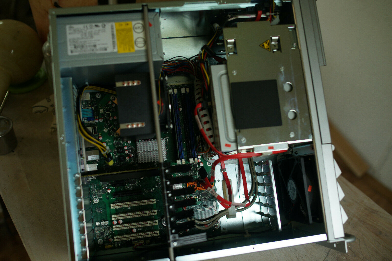

По самому объекту продажи: Вполне себе старенький комп в виде десктопной материнки, засунутой в корпус для монтажа в стойки. Такие корпуса делают многие производители для создания "серверов для бедных" и использования их в небольших офисах, даже в помещениях с людьми. Корпус этот не более защищённый, чем обычный - обычные радиаторы/вентиляторы, вентотверстия, ... В материнке от Fujitsu тоже ничего удивительного - это совместное предприятие с Сименс в течении ~80 лет, буквы "ji" в названии - это начало слова Siemens в японском произношении. :)
Если такой сервер попытаться разместить в нормальном датацентре, то можно остаться без штанов - оплата в таких ДЦ берётся за использованные юниты (1U = 44.45мм) помесячно, а этот корпус займёт 4-5U - дешевле будет такой комп просто выбросить и купить сервер высотой 1U и такой-же производительности.
Да и не стоит это 20тыр, реально продать наверно за 5тыр (Intel® Dual Core E5300, Intel® GMA4500, память DDR2). :)
