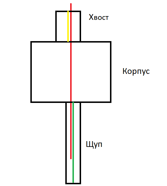

А то получается, если очень точно - часовым индикатором всегда юстировать центроискатель, то сам центроискатель может быть будет стоять и ровно по центру оси шпинделя но при установки фрезы - мы же фрезу каждый раз не будем часовым индикатором выставлять, поэтому всё равно фреза будет с каким-то биением стоять, поэтому - смысл всегда центровать центрискатель часовым индикатором - непонятен... или тогда всё центровать и центроискатель и каждую фразу при смене или тогда делать как-то программно с более-менее примерной точностью для хобби класса ИМХО

При биении фрезы ось вращения никуда не уходит, меняется диаметр. При биении центроискателя уходит именно ось

А не может быть такого что детали для датчика сделаны криво? Оси не совпадают (ось хвостовика с осью щупа). В шпиндель вставили, отъюстировали по оси шпинделя, вытянули, вставили заново, оси сбились из за того что невозможно попасть так же как в прошлый раз. Если все детали на чпу сделаны, то у ЧПУ проблемы с геометрией. Или они на токарнике сделаны?

Честно говоря я не совсем понимаю наезды на точность. Сколько раз перезажимал в цанге центроискатель и все в пределах биения цанги. Не надо ничего юстировать заново. Только когда батарейку меняешь.
Получается - вчера не было центроискателя и был бы рад любому, а сегодня микроны хотим изловить. На хоббийных станках с кЕтайскими шпинделями и цангами с Али.
Относиться надо как к прецизионному изделию, не швырять, не ронять и т.п. и все будет нормально. А кому мало возможностей и точности - welcom to renishaw.

так там оси вообще не параллельны. он же и юстируется наклоном оси шарика, чтобы совместить оного с осью хвостовика.sima8520 писал(а):А не может быть такого что детали для датчика сделаны криво? Оси не совпадают (ось хвостовика с осью щупа). В шпиндель вставили, отъюстировали по оси шпинделя, вытянули, вставили заново, оси сбились из за того что невозможно попасть так же как в прошлый раз. Если все детали на чпу сделаны, то у ЧПУ проблемы с геометрией. Или они на токарнике сделаны?
Да проблемы чаще реально из-за дешевых/старых цанг. воткните фрезу/пруток с таким же вылетом как этот щуп и померьте, пометьте где максимум биения, а потом перезажмите покрутив и снова померьте. показания будут совершенно другие. + но и хвостовик возможно не идеально ровный, т.к. обычные калиброванные китайские прутки часто с овальностью и т.п. при перезажиме всё это накладывается на кривизну цанг и в итоге плавают показания. Стандартное биение китайских шпинделей в пределах 0.5-1 сотки, на таком вылете превращается уже в десятки от случая к случаю.
P.S. Только на днях в очередной раз перепроверял свои цанги и заказывал новые комплекты на замену. От тех биений когда их только распаковал, пол года назад - уже ничего не осталось. все бьют в разнабой. Те что в девичестве укладывались в микроны, сейчас мотает на сотки даже на мелком вылете. Поверял как раз разными калиброванными прутками шлифованными, полированными валами, и длинными фрезами. Цанги - расходник, они изнашиваются. точность от дешманских китайских ждать не стоит, как и хорошо поработавших нормальных. Если кто-то зажимает в те что китайцы кладут в подарок к шпинделям - так их вообще можно сразу подальше отложить, или как тут говорили недавно - только сверла зажимать.

Мож вам Америку открою, но и у Реников тоже можно сказать криво сделано. ВСЕ юстируется. Щуп сменили = юстировка заново.sima8520 писал(а):А не может быть такого что детали для датчика сделаны криво?
А зачем им совпадать? Главное чтобы рубин был точно по центру вращения выставлен.sima8520 писал(а):Оси не совпадают (ось хвостовика с осью щупа).

Ренишоу тоже надо юстировать каждый раз?

Давеча на рубиновом шарике от Renishaw обнаружили "горб" в 0.7 микрона - вернули обратно, ждём замену...aftaev писал(а):А зачем им совпадать? Главное чтобы рубин был точно по центру вращения выставлен.
В разбитой оправке/конусе - да.sima8520 писал(а):Ренишоу тоже надо юстировать каждый раз?
