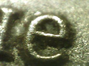

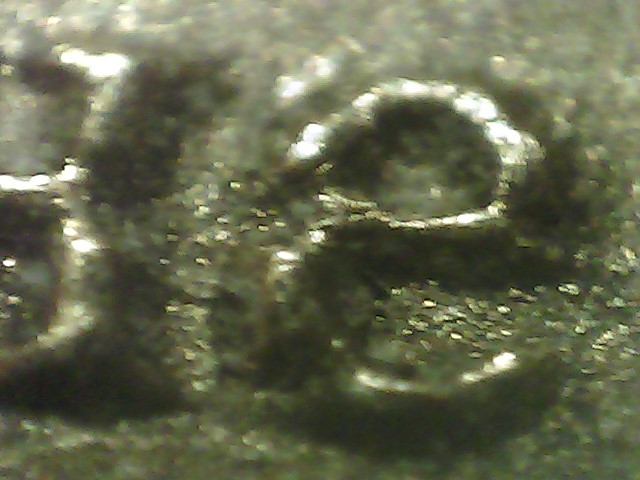

эт точно...вот две фотки , одна буква сделана на скорости 750 мм в мин , другая 350 мм в мин...электроника, китайский Лешай (копия) станок Самыч 30х20...высота рельефа буквы 0.2 мм размер буквы 1 мм...вот и не пойму, или настройки Мача хреновые или драйвер не любит быстро работать :thinking:

Драйвер не виноват. Мач замыливает и это его главный косяк.

а мне кажется, что все проблемы не от железа а от программного обеспечения... :thinking:
