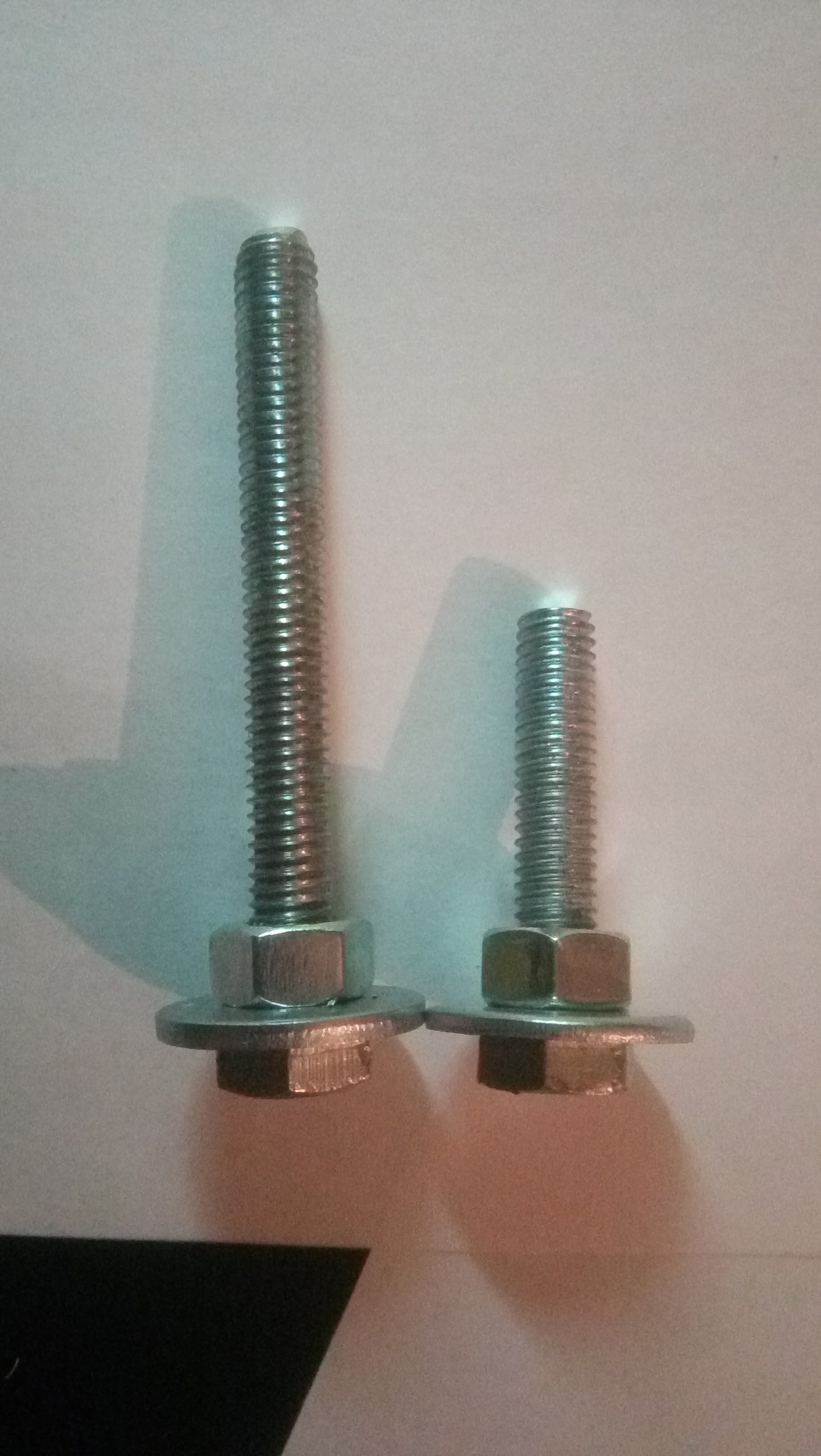

Бомж вариант крепления заготовки без сухарей. Болт М6, большая шайба, гайка м6, шайба, гайка-барашек. Входит в оба паза :)
IMG_20180218_230125.jpg (5380 просмотров) <a class='original' href='./download/file.php?id=132758&mode=view' target=_blank>Загрузить оригинал (573.72 КБ)</a>
IMG_20180218_192546.jpg (5380 просмотров) <a class='original' href='./download/file.php?id=132759&mode=view' target=_blank>Загрузить оригинал (1 МБ)</a>

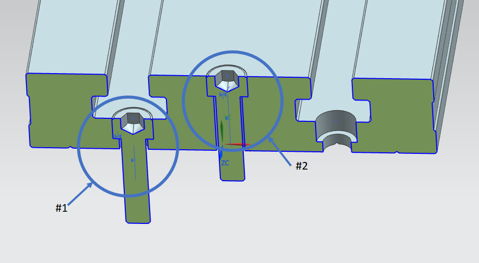

Позволю себе задать вопрос по креплению профиля.
T-slot.png (4445 просмотров) <a class='original' href='./download/file.php?id=135274&mode=view' target=_blank>Загрузить оригинал (55.04 КБ)</a>
Если использовать вариант #1 то толщина металла под винтом останется всего 3 мм.
Если использовать вариант #2 то вся поверхность стола будет пронизана отверстиями.
Вопрос, какой из этих способов крепления планировалось использовать при проектировании данного профиля?
Сообщения: 13713
Re: Недорогой профиль для стола (очень недорого)
Вариант 1 там даже полоски есть с низу под сверление. Вариант 2 плох тем что всего 1 ряд винтов чтр плохо.
Сообщения: 4510

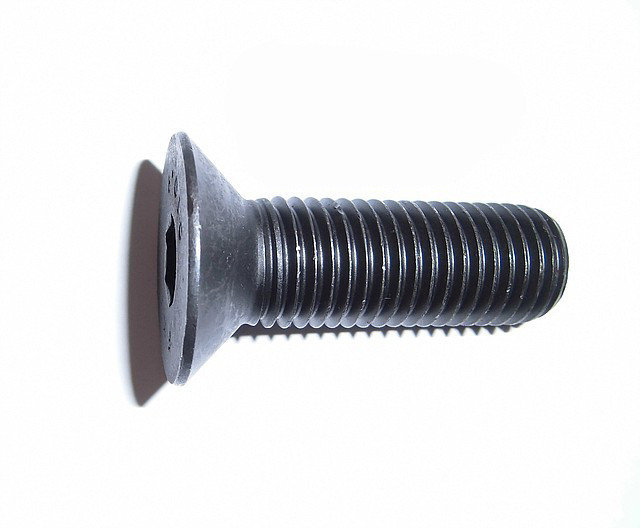

Использовать такие винты по варианту #1
195832967_w800_h640_vinty_s_potajn__golovkoj_2.jpg (4428 просмотров) <a class='original' href='./download/file.php?id=135275&mode=view' target=_blank>Загрузить оригинал (43.12 КБ)</a>
Сообщения: 21923
frezeryga писал(а):Вариант 1 там даже полоски есть с низу под сверление. Вариант 2 плох тем что всего 1 ряд винтов чтр плохо.
Никто не мешает сделать 3 ряда винтов по варианту 2, там даже полоски есть снизу под сверление. :)
sima8520 писал(а):Использовать такие винты по варианту #1
Такие винты исключают возможность юстировки и требуют очень точного расположения отверстий.

Сообщение evgenymcp »
У меня станок на соплях, стол крепиться только по краям. Закрепил по второму варианту. Очень даже симпатично вышло.
Имелось ввиду 3 винта по варианту #2
Мне нравиться! Спасибо за идею.
UAVpilot писал(а):Такие винты исключают возможность юстировки и требуют очень точного расположения отверстий.
А если стол крепится к сухарю в профиле, разве есть проблема с юстировкой?
Сообщения: 13713
А вы серьезно думаете что 3мм стенку сможете вырвать?
