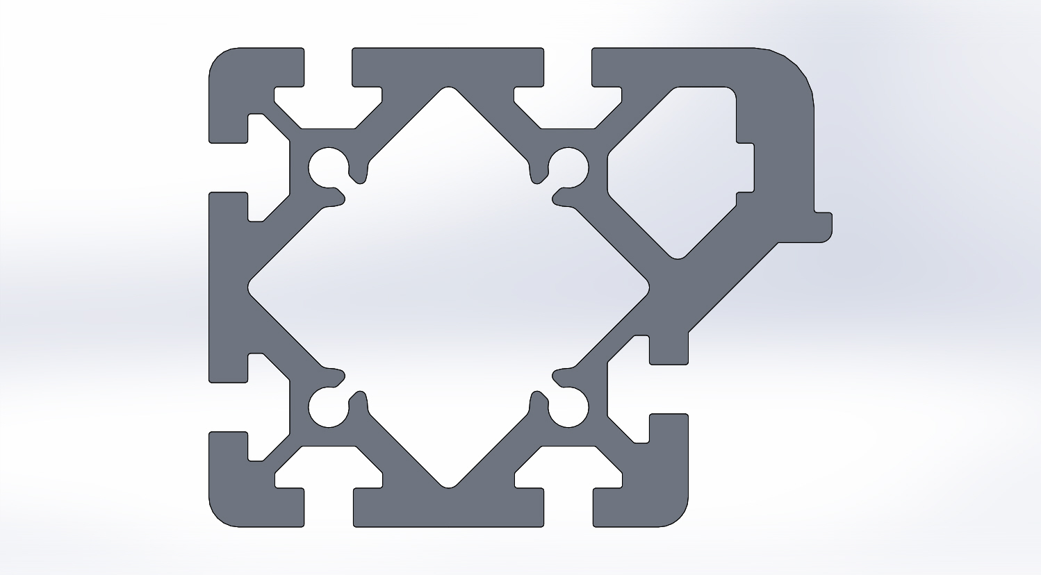

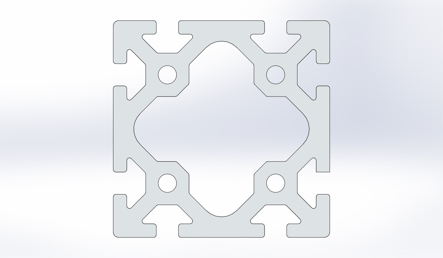

Можно заложить а можно и нет. По моей схеме оно ни на что не влияет.

Заложен в увеличенной толщине внешних стенок. Специально делать припуск бессмысленно. А вдруг профиль идеально ровным получится?Samodelkin 88 писал(а):Припуск на мехобработку плоскости и бурта под рельс будет изначально заложен?

Ну я то навряд ли буду ставить 20 рельс, а вдруг кому понадобится? Лично мне не нравится что один паз под гайку не на месте ну и тонкие стенки местами (уже обозначены были ранее). Но это все терпимо - профиль ведь не в воздухе висеть будет. Для портала я его точно пользовать не буду, только под рельсы на станину.

Почертил немного и понял, что Макс был прав.frezeryga писал(а):Тут как всегда будет спор кому что надо
И я не буду его использовать для портала, как-то всё на компромиссах получается.nevkon писал(а):Для портала я его точно пользовать не буду
Вроде бы и удобный профиль, но крепление рельс на сухари меня напрягает. Кто хоть однажды выставлял рельсы меня поймёт.
Опоры винта надёжно не прикрутишь на сухари. И 20-ый рельс тоже не поставишь, а мне например это надо иногда.
Короче, я считаю что если делать, то надо делать чуть усиленный аналог оригинального профиля Inem 80х80L.
Сделать поправку на кривизну российского производства и возможную фрезеровку плоскостей.
Такой профиль отлично пойдёт на подкладку к моему профилю при изготовлении порталов: http://www.cnc-club.ru/forum/viewtopic. ... 40#p215297

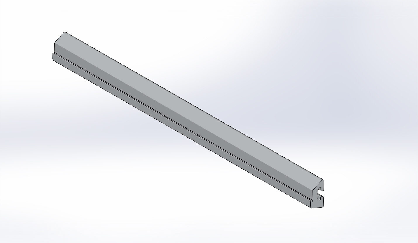

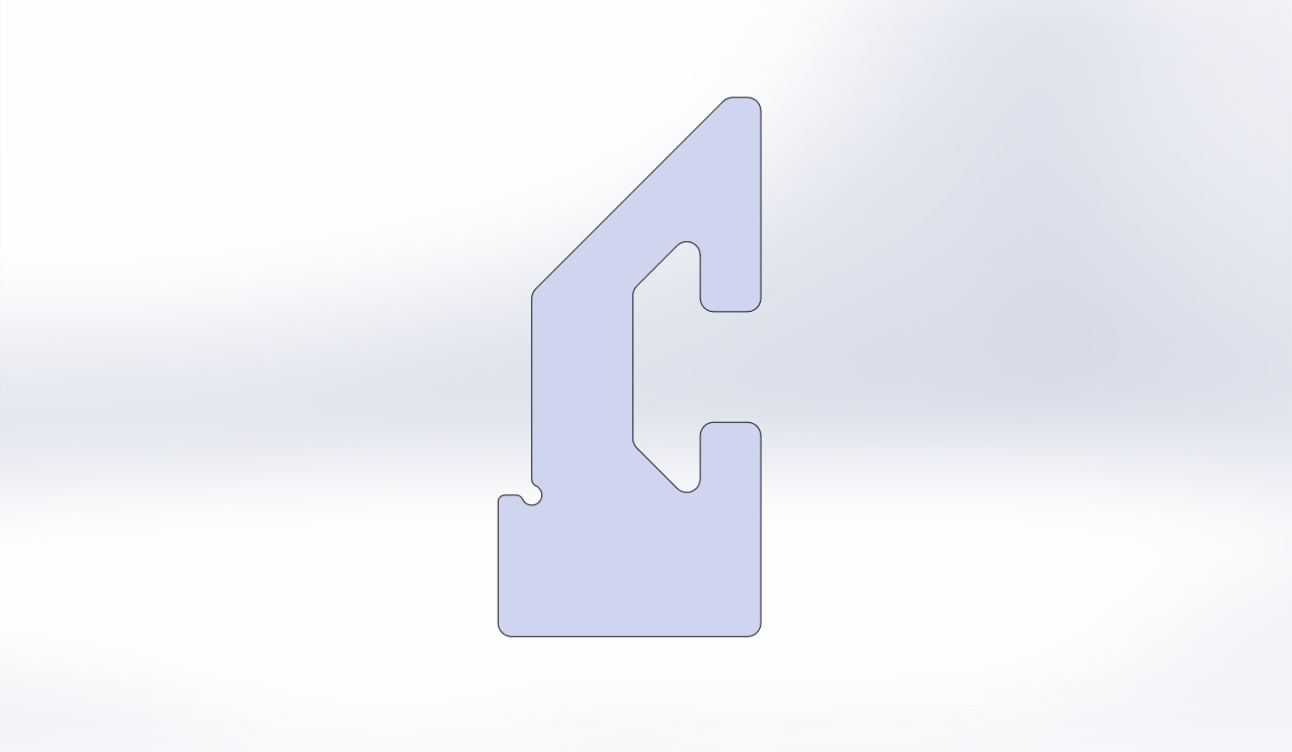

А кому надо подешевле и попроще, можно сделать вот такую подкладку толщиной 17 мм на этот профиль под рельсу 15 мм:
А Фрезеряга пусть себе персонально закажет 500 кг профиля толщиной 21 мм под рельсы, раз его 17 мм не устраивают.

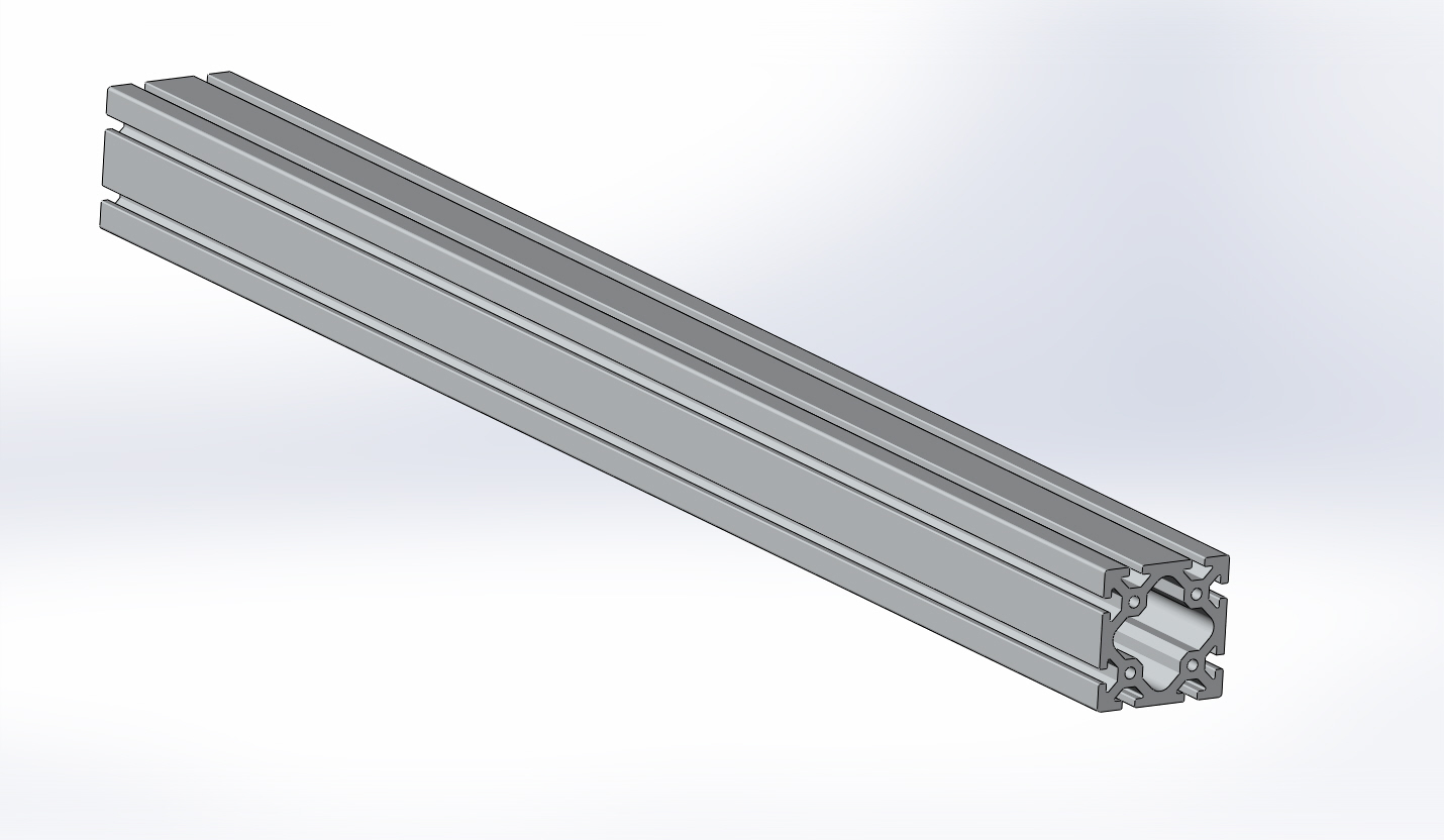

20й размер (рельсы,ШВП) на станках из алюминия и профиля пустая трата денег.nevkon писал(а):Ну я то навряд ли буду ставить 20 рельс, а вдруг кому понадобится? Лично мне не нравится что один паз под гайку не на месте ну и тонкие стенки местами (уже обозначены были ранее). Но это все терпимо - профиль ведь не в воздухе висеть будет. Для портала я его точно пользовать не буду, только под рельсы на станину.
плюс еще придеца брать опоры ШВП под 20ку, а они тоже заметно дороже чем на 15й размер.
если все брать не кетайское, а более менее приличного качества то разница будет весьма ощутимой а результата 0.

Ты конечно извини, но чё сам-то на профиле делал? Результата "0"? Видел как ты пылишь!evgenyjp писал(а):20й размер (рельсы,ШВП) на станках из алюминия и профиля пустая трата денег.
Случай разные бывают, у меня к примеру, чугунная станина, а что к ней портал на моём профиле, хорошей подкладке под него и 20-ых рельсах прикрутить, совсем западло?

так потому и говорю, что опыт есть.ultrus писал(а): Ты конечно извини, но чё сам-то на профиле делал? Результата "0"? Видел как ты пылишь!![]()
самый суровый профиль но всреавно гнеца, на микроны, на сотки но гнеца.
для работы хватает вобщем-то но не идеал.
поэтому смысла ставить 20е на люминь вобще никакого, с 15м быдет все точно также. (у меня станки и с 15 и с 20 есть)
не, ну если деньги девать некуда то конечно можно ставить 20е, я не против
пы.сы. на чугунь яб всеже заказал балку чугуневую у кетайцев, или сварную накрайняк.

Ну когда кеш будет достаточный то обязательно закажу свои профиля. А так всем не угодиш кому лазер кому принтер кому сухари ненравятся и охото сони дырок по сверлить. Профиль должен разрабатывать один человек под конкретные схемы установки а лучше сразу с проектами станков. Многие кто скачал мои проекты или купили детали постоянно спрашивают где взять профиль. Универсальность зло лучше под конкретные цели но очень хорошо.

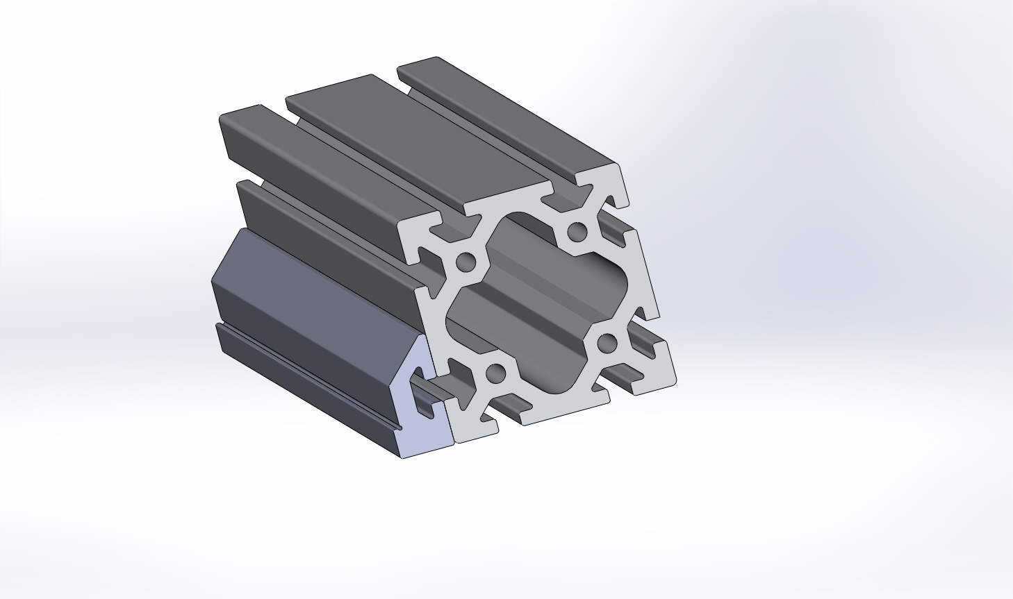

Крепление рельс и опор на сухари намного надежней и проще чем резьба в этом пластилине. Трудозатрат вагон и результат точно не лучше.

Не забываем что у евгения 20е рельсы стоят на профиле 100х100 а тут 80х80 и что к нему не крути сечение маленькое такой балки. Потому 20й рельс на тонком портале не то что ненужен а даже вреден поскольку вылет шпинделя вперед увеличивает.

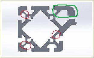

ultrus писал(а):Слабое место в твоём варианте, это тонкие внутренние перегородки. Крепче будет если их толщину увеличить, а внешние уменьшить
а ничего, что вот эта половина плоскости под рельс висит на тонкой перегородке ?

А в чем тут прелесть чугуна? Алюминиям (тому же силумину) нужно 10% толщины добавить чтобы сравняться. Зато какой выигрыш по весу..на чугунь яб всеже заказал балку чугуневую у кетайцев

Было бы не плохо оставить за потребителем право применять крепление на сухарях или сверлить отверстия в пластилине и нарезать резьбу. Может такой вариант? Жесткий замкнутый контур и возможность засверлиться, всеравно винты в сухарь заходят со стороны рельса, зачем сквозной паз?
Как вариант конечно, но это опять стягивать винтами- профиль превратится в решетоultrus писал(а):А кому надо подешевле и попроще, можно сделать вот такую подкладку толщиной 17 мм на этот профиль под рельсу 15 мм:

Что же тогда все станки не из алюма?VAT писал(а):А в чем тут прелесть чугуна? Алюминиям (тому же силумину) нужно 10% толщины добавить чтобы сравняться. Зато какой выигрыш по весу..

Samodelkin 88, конкретно в таком варианте сборка очень затруднена тем что за сухарем много места и как его там держать на глубине полметра.

frezeryga писал(а):.... как его там держать на глубине полметра.
Можно простецкую приспособу сделать в виде рейки с пазами под сухари- окно в профиле довольно широкое или на крайняк пару самодельных длинных сухарей друг за дружкой. Считаю нет смысла в массивной площадке, если она держится с каждой стороны на тоненькой стенке- две консоли получаются вместо жесткого основания рельса.

Плавно приходим к толстостенной квадратной алюминиевой трубе

Этот паз под болты прекрасно замкнется рельсом и сухарями. Сухари на палочке пихать и винтиком попадать это я еще могу. Но вот если я такой набор продам комуто а потом расскажу каким развратом мировой проктологии ему нужно занятся с этим профилем чтобы рельс прикрутить
ну и операцию сверления сотни дырок не отменяет. Короче надо копить бабло или организовывать кооператив с единомышленниками.

Аналог item 80х80, Юрия выглядит предпочтительней как по "мясистости" так и по универсальности, хоть и с отдельной проставкой - мое мнение, как потенциального покупателя.
