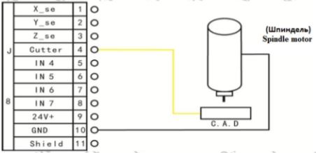

cncmybox писал(а):И технический вопрос - удастся "подружить" Vers PR с RichAuto A11? Или только в "ручном режиме"?
Удастся, используя этот вариант подключения (с небольшими изменениями) из документации
a11.JPG (6254 просмотра) <a class='original' href='./download/file.php?id=118226&mode=view' target=_blank>Загрузить оригинал (20.39 КБ)</a>

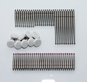

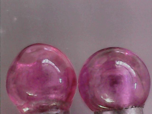

О стилусах.
Их качество бывает разным. Китай слева, Vers справа:
stilus_comp.jpg (5495 просмотров) <a class='original' href='./download/file.php?id=127585&mode=view' target=_blank>Загрузить оригинал (156.18 КБ)</a>
Сферическая неравномерность шарика в стилусах Vers теперь < 2мкм.
stilus_hi.jpg (5488 просмотров) <a class='original' href='./download/file.php?id=127587&mode=view' target=_blank>Загрузить оригинал (594.57 КБ)</a>

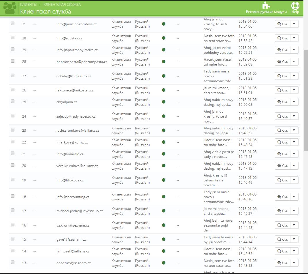

Первый спам на сайте :).
Как в анекдоте про парашют разведчика - что-то их выдавало, может, количество обращений в мою скромную клиентскую службу?
спам.JPG (5369 просмотров) <a class='original' href='./download/file.php?id=128428&mode=view' target=_blank>Загрузить оригинал (162.07 КБ)</a>

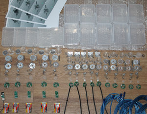

Такой вот один заказ за пару дней до готовности (деталей довольно много :) , но на фото не все, например, один Vers WL состоит из 115 деталей)
probes_x15.jpg (5291 просмотр) <a class='original' href='./download/file.php?id=128908&mode=view' target=_blank>Загрузить оригинал (1.35 МБ)</a>

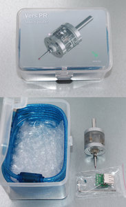

C Нового года центроискатели идут в таком виде и комплектации:
Vers WL - беспроводной центроискатель
wl.jpg (5160 просмотров) <a class='original' href='./download/file.php?id=129746&mode=view' target=_blank>Загрузить оригинал (796.07 КБ)</a>
Vers PR - проводной центроискатель
pr.jpg (5160 просмотров) <a class='original' href='./download/file.php?id=129747&mode=view' target=_blank>Загрузить оригинал (877.36 КБ)</a>

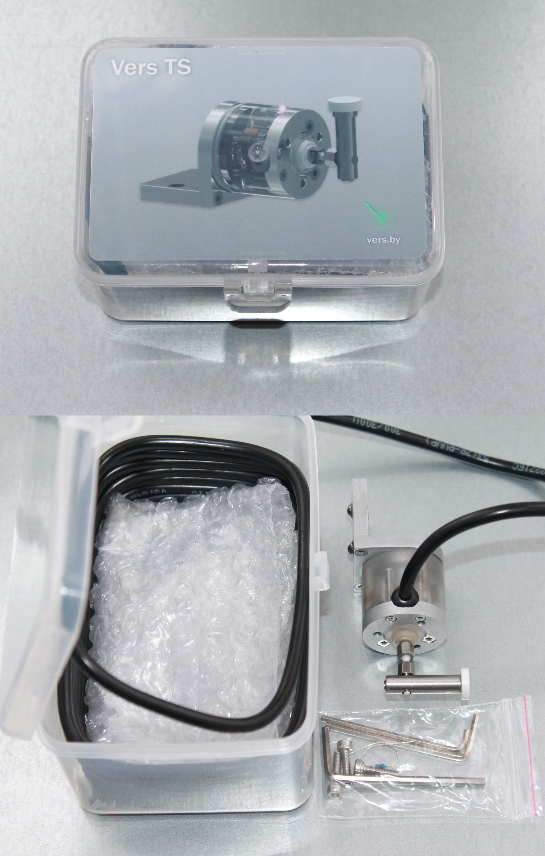

Vers TS - датчик длины и диаметра инструмента
ts.jpg (5160 просмотров) <a class='original' href='./download/file.php?id=129748&mode=view' target=_blank>Загрузить оригинал (837.86 КБ)</a>

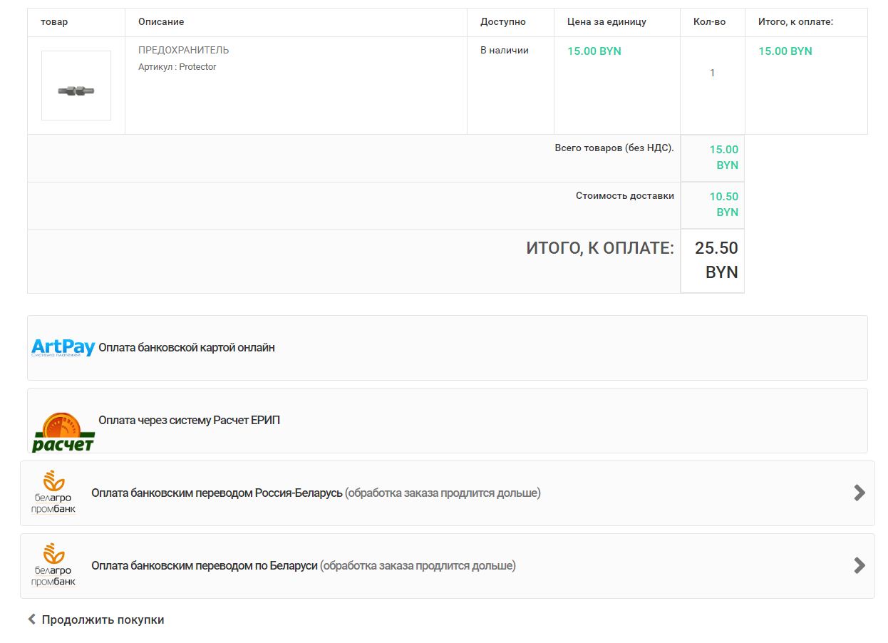

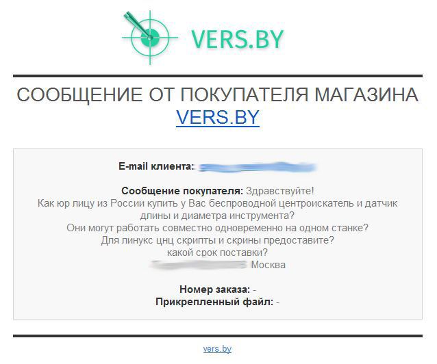

На сайте vers.by подключена возможность безопасной оплаты картами Visa, Mastercard, Белкарт, системой ЕРИП для физических лиц.
Появилась возможность заказа приборов для юридических лиц из России (открыт расчетный счёт в российских рублях).
payments.JPG (4690 просмотров) <a class='original' href='./download/file.php?id=135668&mode=view' target=_blank>Загрузить оригинал (84.02 КБ)</a>
Пока приборы делаются под заказ со сроком 2-3 недели, без предоплаты, оплата по готовности к отправке.
Стремимся добиться постоянного наличия на складе.
