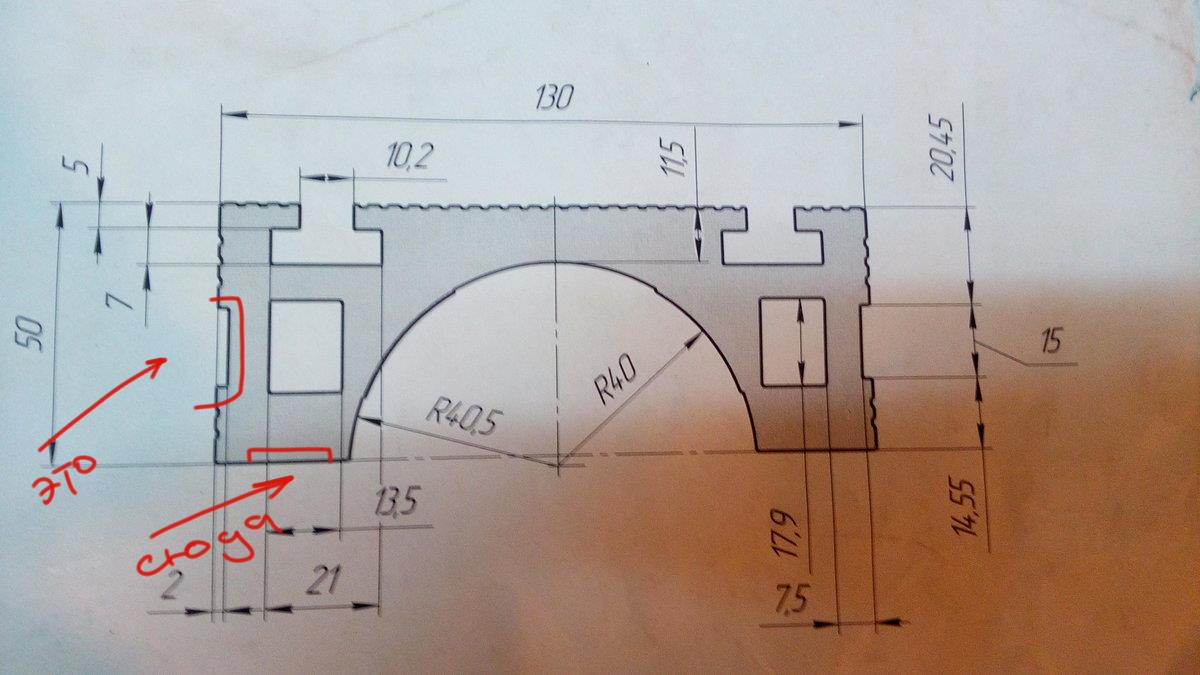

хороший профиль, ща нарисуем..frezeryga писал(а):Ну если совсем не сохранилось то конечно чертить придется. Но вы же както рисуете свои станки и профиль в электронном виде.

Рисуем, но создатель делиться не желает.frezeryga писал(а):Ну если совсем не сохранилось то конечно чертить придется. Но вы же както рисуете свои станки и профиль в электронном виде.

Все именитые производители профилей дают 3д модели чтобы потенциальный покупатель мог примерить в свою конструкцию.

профиль почти отличный ...но не хватает капельки.. место под рельсы для Z...тогда вообще б универсальный был

К сожалению мы не производим профиль, оборудования у нас такого к сожалению нет, профиль мы покупаем как и все не производители профиля.frezeryga писал(а):Все именитые производители профилей дают 3д модели чтобы потенциальный покупатель мог примерить в свою конструкцию.

Были у нас и такие мысли, но на момент создания конструкция была не полностью ясна, сейчас для z эти пазы приходиться фрезеровать.шпиндель писал(а):профиль почти отличный ...но не хватает капельки.. место под рельсы для Z...тогда вообще б универсальный был

Ну я так понял вы разработали этот профиль и заказали изготовление на заводе? Просто нигде кроме вас он не встречался.

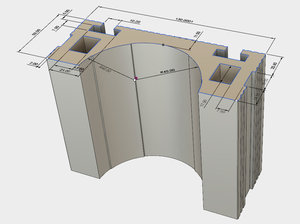

Нарисовал - http://a360.co/2wtwfNF
честно, не знаю почему там размер 130.0001
Модель второго профиля можно скачать здесь
http://www.cnc-club.ru/forum/viewtopic. ... 80#p378080

Да, всё верно.frezeryga писал(а):Ну я так понял вы разработали этот профиль и заказали изготовление на заводе? Просто нигде кроме вас он не встречался.

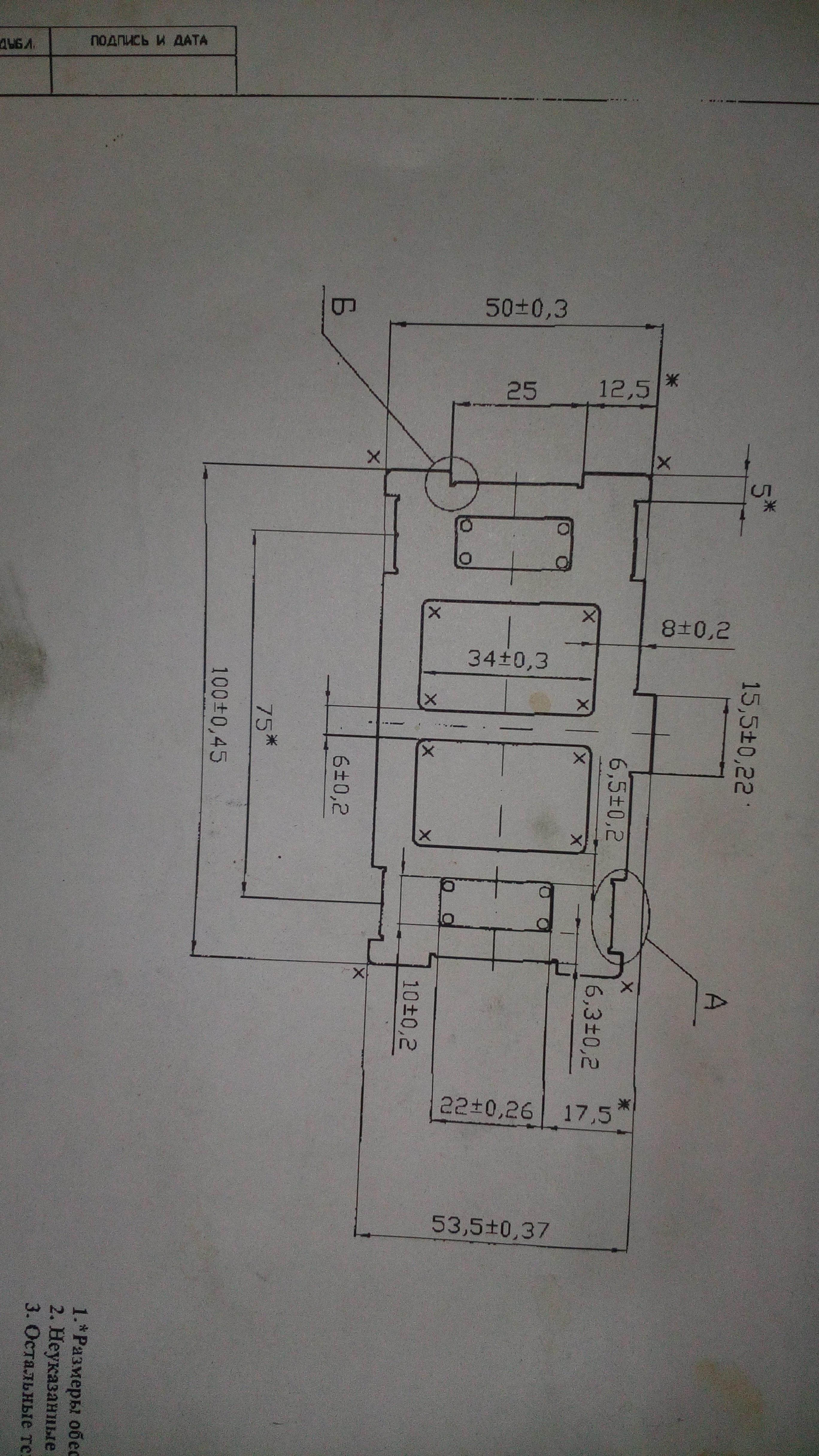

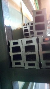

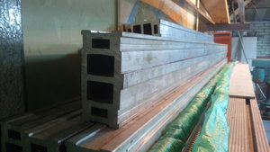

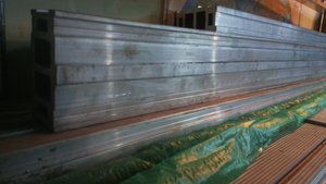

В продолжении беседы о алюминиевом профиле, у нас так же имеется профиль сечением 100х50 с возможностью установки на него призматических направляющих 15 и 20 мм, рейки 15х10, 15х15, рейки 25х20 и т.д.

И на сколько у него ровные поверхности под рельсы?

Как и у любого профиля не особо ровные но для небольших станков вполне иногда годные. Непонятно зачем там место под рейку ведь станки на рейках обычно большие а для больших этот профиль слишком тонкий.

Профиль не идеально ровный, но выставить можно.sima8520 писал(а):И на сколько у него ровные поверхности под рельсы?

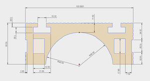

Я бы не сказал что он сильно тонкий, вес одного метра почти 9 килограмм, приложиться и зацепиться есть за что, в алюминии резьба не режется всё под гайку, место под рейку как раз для больших станков, естественно станки не для резки алюминия, по дереву.frezeryga писал(а):Как и у любого профиля не особо ровные но для небольших станков вполне иногда годные. Непонятно зачем там место под рейку ведь станки на рейках обычно большие а для больших этот профиль слишком тонкий.

3500руб метрUAVpilot писал(а):По чём?cncsam.ru писал(а):у нас так же имеется профиль

Дело не в весе а в сечении. Больше 700мм из такого профиля уже погремушка даде по дереву.
