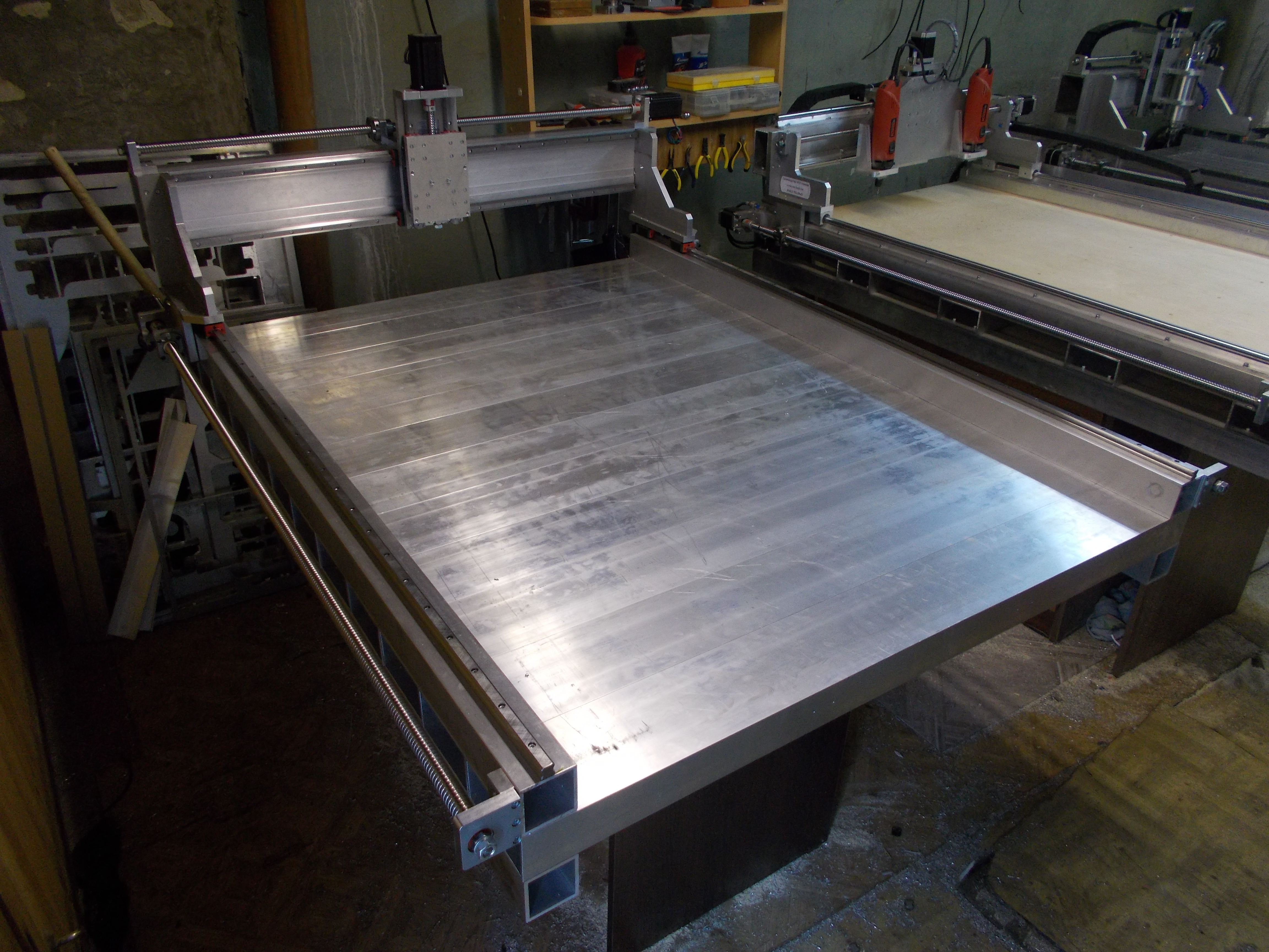

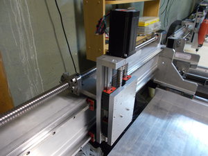

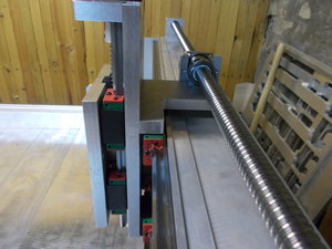

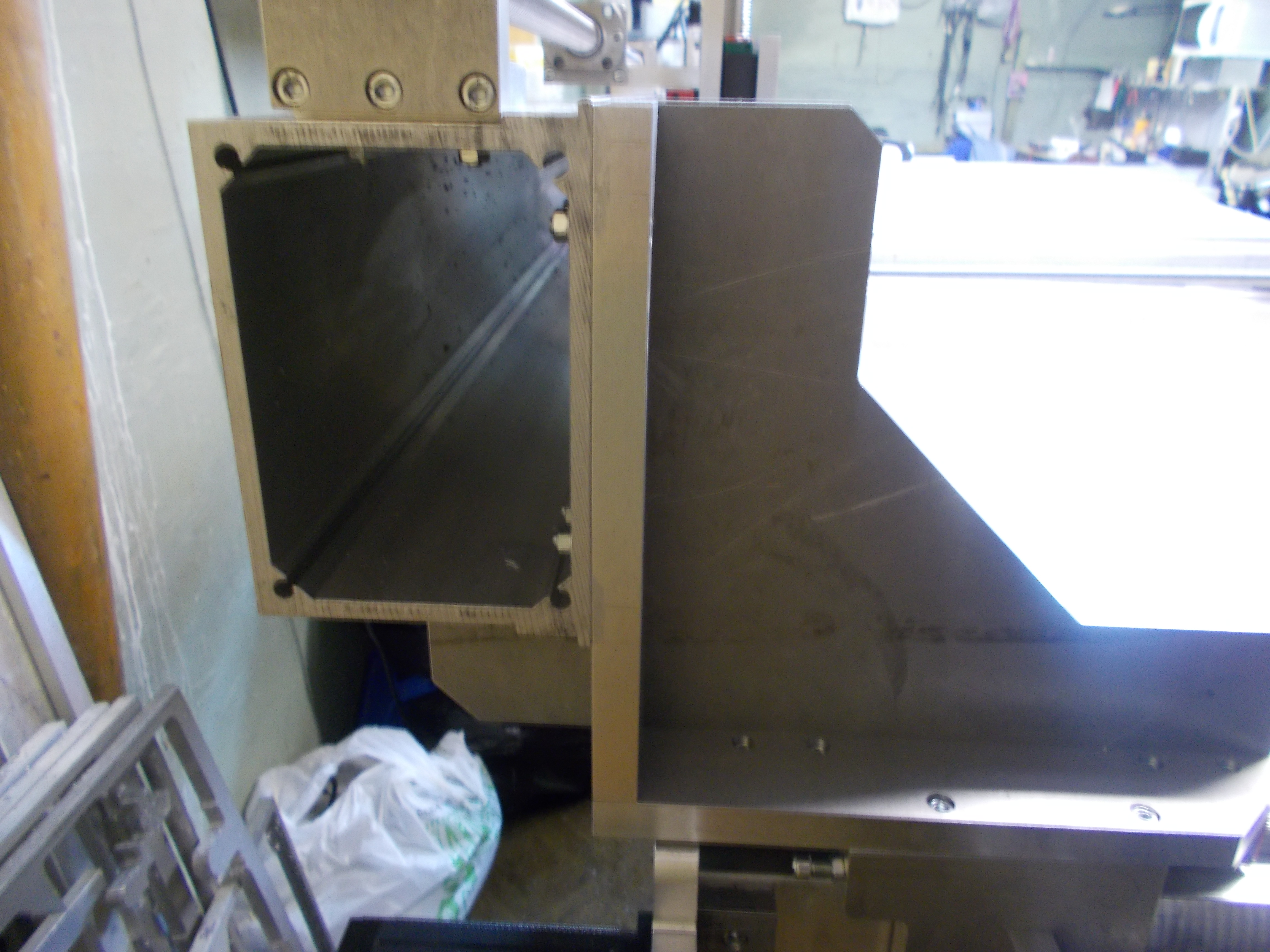

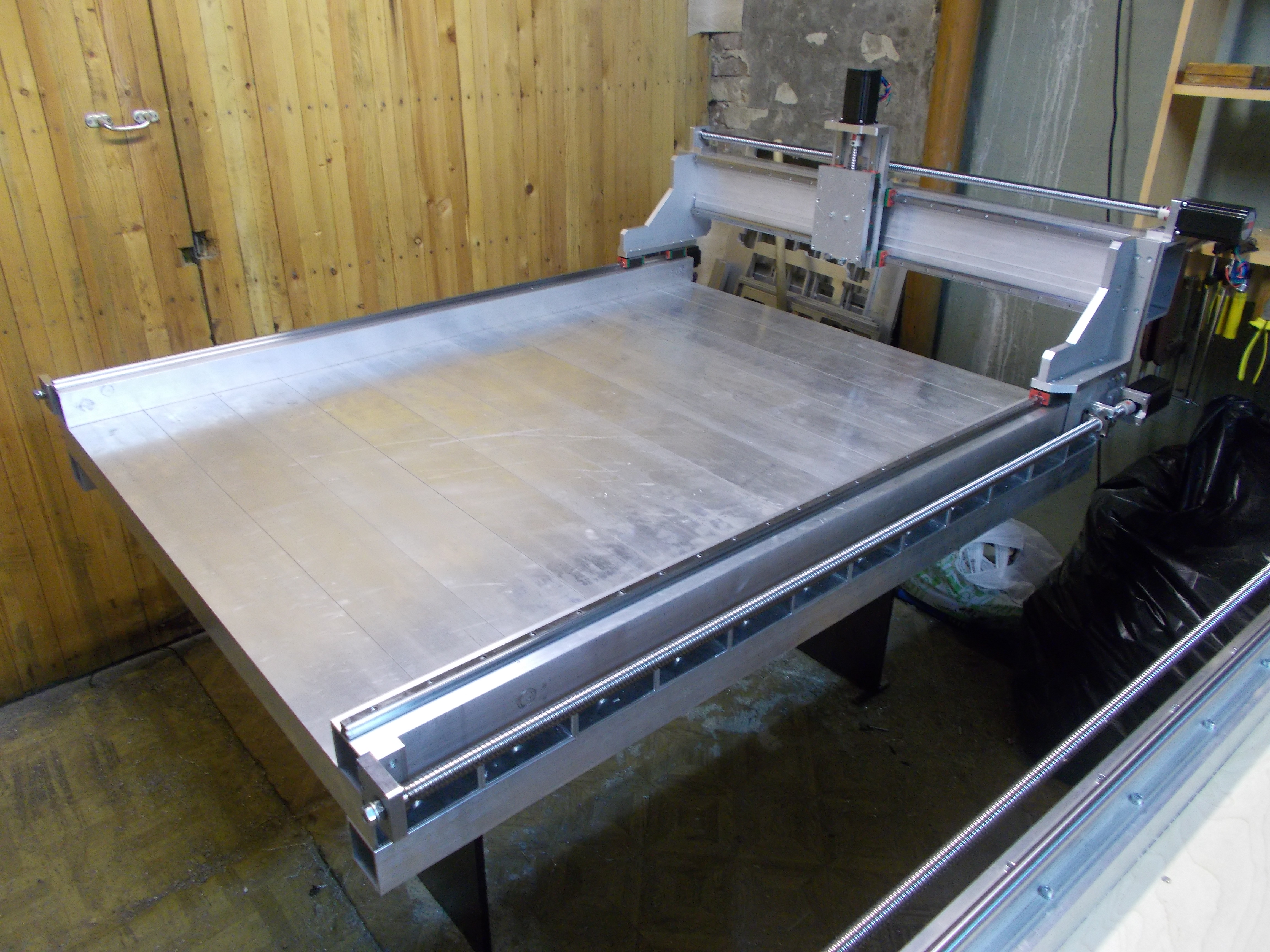

Являясь сутки "почётным читателем форума", находясь в темнице и отбывая суровое наказание наконец таки удалось доделать Формат 120-88 РП:
Станина скручена изнутри. Рабочее поле 1200*880*110 мм, размер стола 1010*1440 мм. По осям Х-У установлены ШВП 2010, по всем осям - профильные рельсы 15 мм

в порядке обсуждения безумных идей: любопытно, если эти трубы заполнить бетоном - что изменится в ттх станка (кроме веса)
Dimka
Сообщения: 1286
Репутация: 347
Настоящее имя: Дима
Re: Делаю под заказ ЧПУ станки, наборы собранной механики.
Сообщение Dimka »
Пустотелый профиль и так не сильно проигрывает сплошному в плане жёсткости. А учитывая плохую адгезию бетона к металлу, его усадку при созревании, возможность растрескивания - не получим ничего :) .

pup писал(а):в порядке обсуждения безумных идей: любопытно, если эти трубы заполнить бетоном - что изменится в ттх станка (кроме веса)
Могу только предположить что лучше заполнить песком, возможно от этого будет тише работа.
Если повышать жесткость то ребра нужны несколько труб снизу на ребро поставленых.

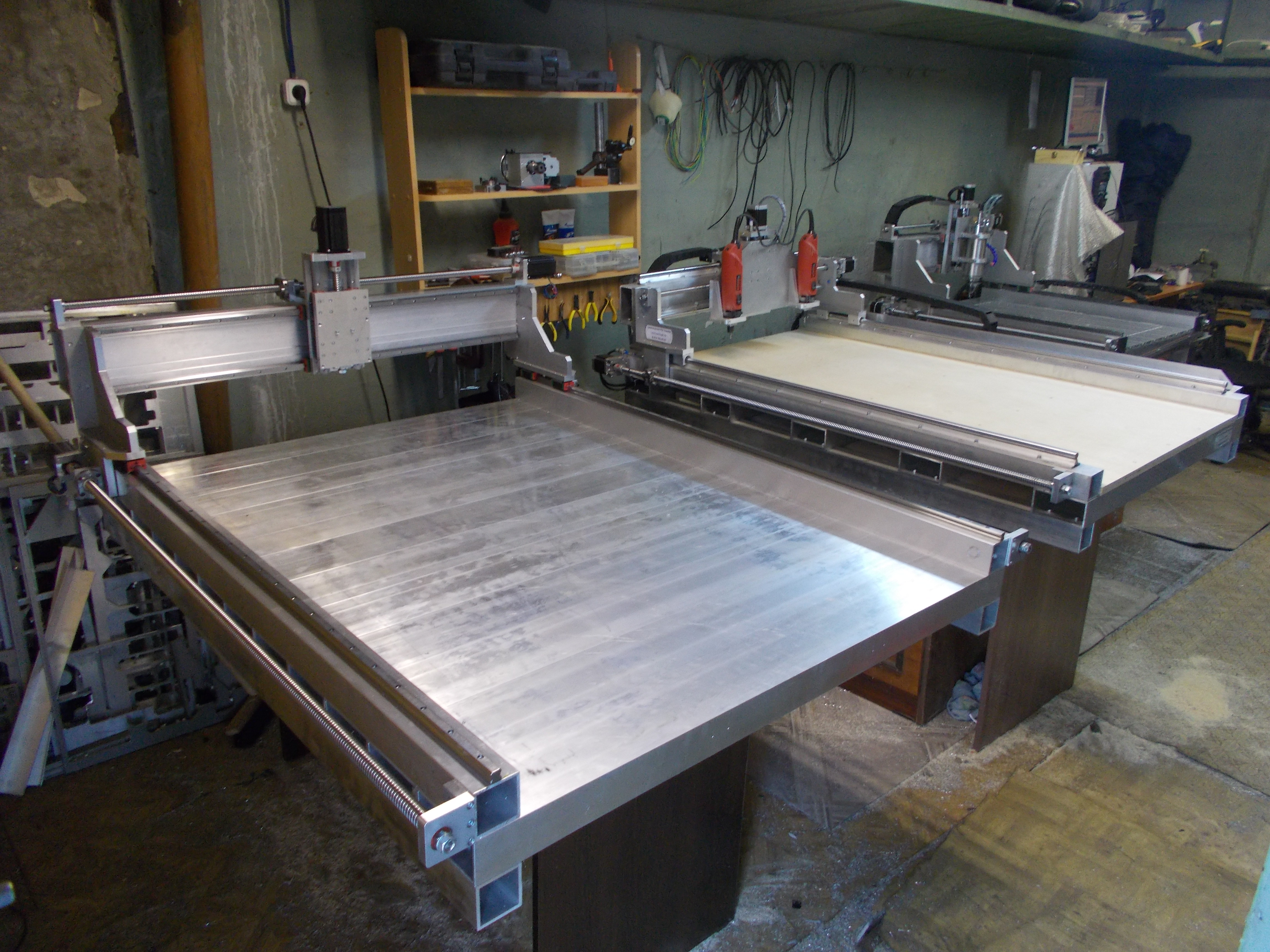

novodk писал(а):Станок формата А3 почти собран(осталось распаять разъёмы к электро шкафу). Как будет запуск, выложу видео.
Станок начал двигаться но обработки ещё не было (совсем забыл что шпинделю нужно охлаждение, нужно прикупить ёмкость и антифриз. :) ) Большое спасибо Евгению за помощь в постройке станка и настройке программы Mach3 (мной были допущены некоторые ошибки.)

Профиль не из хозмага, а отсюда http://intormetall.ru/prof1/3 Размерность применяемых профилей 60*60 - стенка 4мм - это первый момент
Вот ссылка на собранную механику Вектроника (провожу именно его так как его поле почти идентично полю обсуждаемого станка) http://vektronik.ru/index.php/87897897/a3/a3-rts - цена 57400 р. (без крепления для шпинделя)
Цена моего с креплением для шпинделя почти 60 000 р . Но по жесткости в общем сравнивайте сами (фото в открытом доступе есть) - это второй момент.

slooter
Сообщения: 212
Зарегистрирован: 24 авг 2016, 12:23
Репутация: 16
Настоящее имя: Виталий К
Сообщение slooter »
2 CNC-Logic, в посте #330 на фото, вал по У не зажат м/у подшипниками? как это влияет на погрешность?
