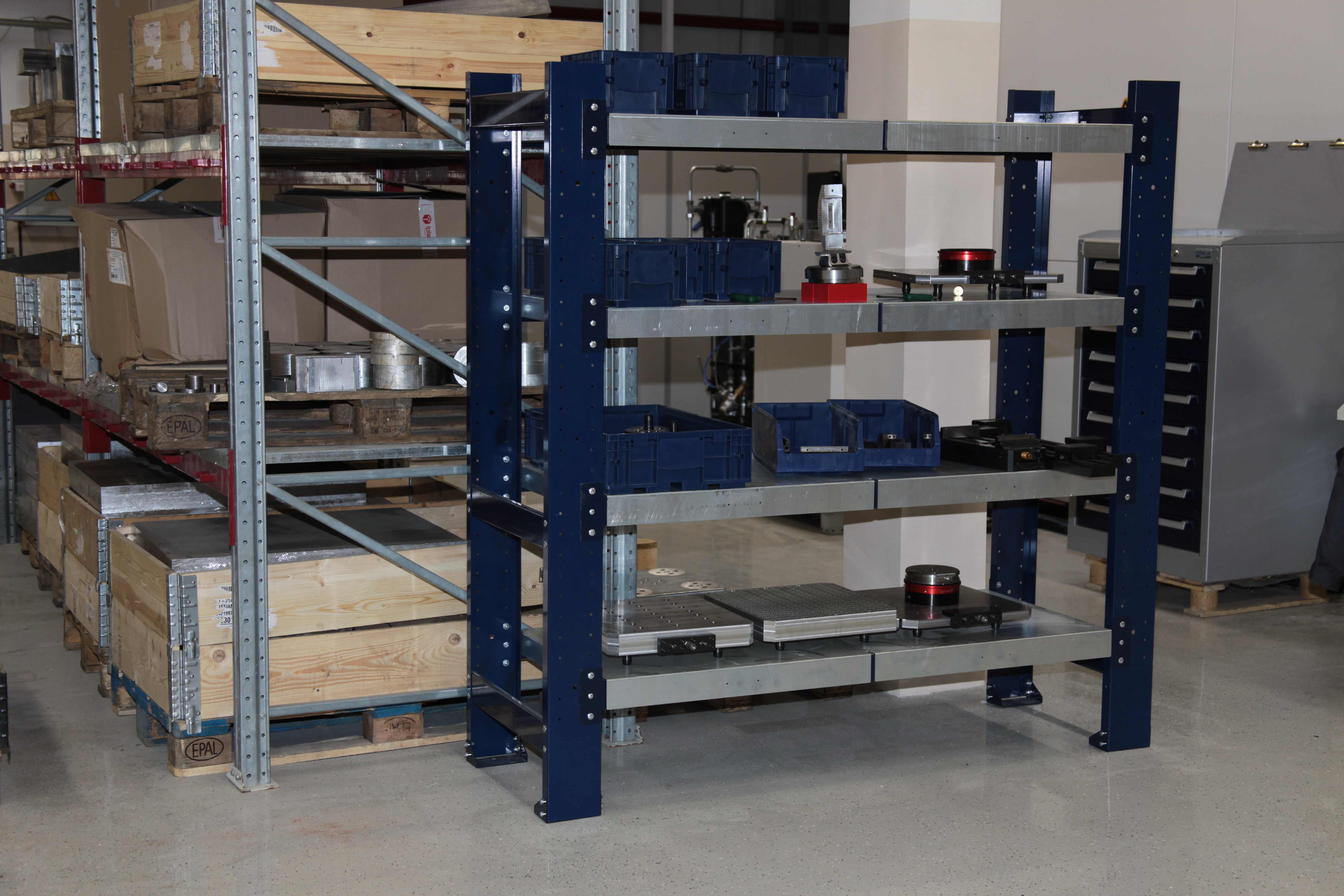

Прикупили головастика себе в парк.
борт 2х4х0,6м.
На фото в центре.

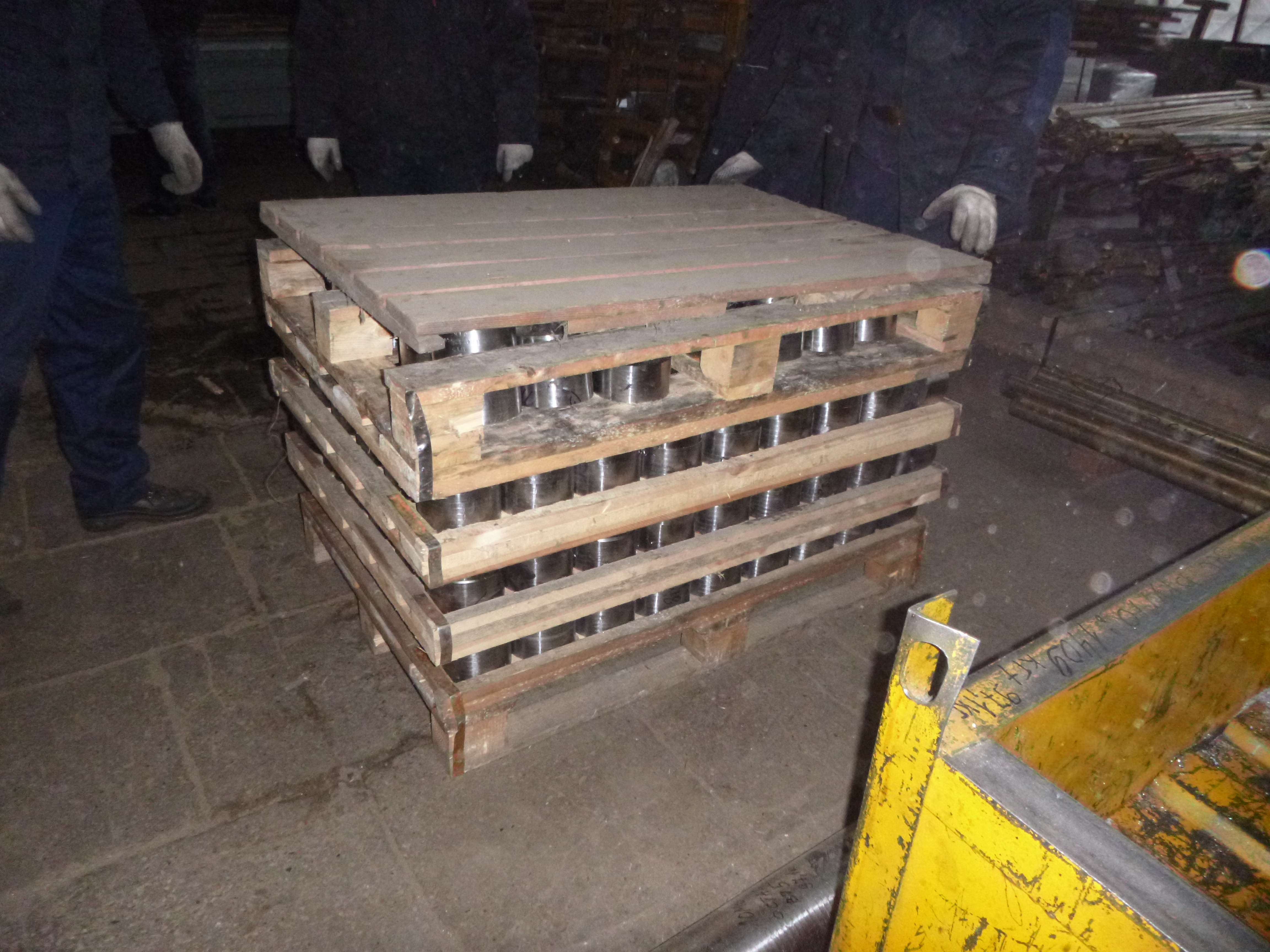

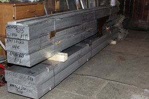

Можно отрезать куски от плит, а можно взять готовый кусок, с клеймом и сертификатом качества.
Отрежем от 1 кг, в соответствии со здравым смыслом.
H55R4261.JPG (8336 просмотров) <a class='original' href='./download/file.php?id=49598&mode=view' target=_blank>Загрузить оригинал (8.23 МБ)</a>
H55R4268.JPG (8336 просмотров) <a class='original' href='./download/file.php?id=49599&mode=view' target=_blank>Загрузить оригинал (7.74 МБ)</a>
H55R3052.JPG (8336 просмотров) <a class='original' href='./download/file.php?id=49600&mode=view' target=_blank>Загрузить оригинал (8.18 МБ)</a>

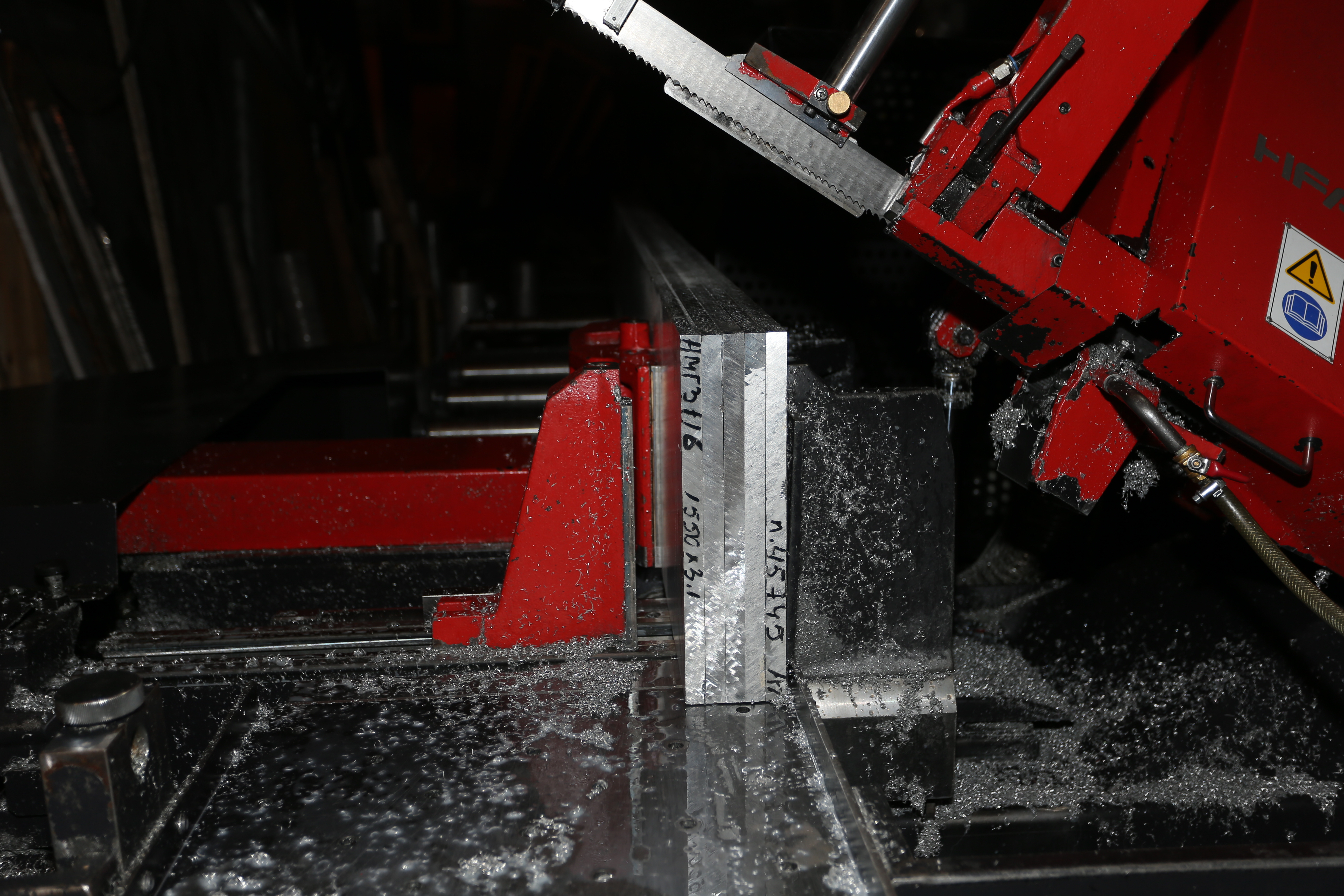

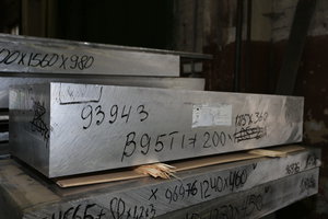

На фото видно "стойбище" остатков от плит.
Гарантированно отрежем от плиты, например 250х1550х3100, кусок 10ммх1550х250мм, можно и 250х250х1550, и даже 350х250х1550. И 2750х250х1550 отрежем.
Если есть кусок-остаток Д16Т =30х1295х345мм, то можно заказать 30х345х10.......1295. Надо учитывать, что кромка длиной 345мм (для данного примера) может быть необрезной. Соответственно я настаиваю на "торцовке" перед резкой.
На фото "Повторяемость" в правом нижнем углу такая торцовка, правда вдоль хорошего края.
Вдоль плохого края рулетка лежит.
TEHb писал(а):надо кусок плиты 20*300*200 мм. Вы отрезаете от большой этот этот кусок, а остаток себе оставляете
Поэтому если только целые плиты есть, =20х1250х4100, то отрежем =20х205±3х1250мм.
Потом отрежем кромку, потом 205±3х305±0,25 (хотя пила режет ±0,1мм). И остаток, всего 950х205мм.
Подробно????

Повторяемость (8274 просмотра) <a class='original' href='./download/file.php?id=50179&mode=view' target=_blank>Загрузить оригинал (10.27 МБ)</a>
Повторяемость
Горбушки лежат сверху. (8274 просмотра) <a class='original' href='./download/file.php?id=50180&mode=view' target=_blank>Загрузить оригинал (5.87 МБ)</a>

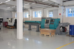

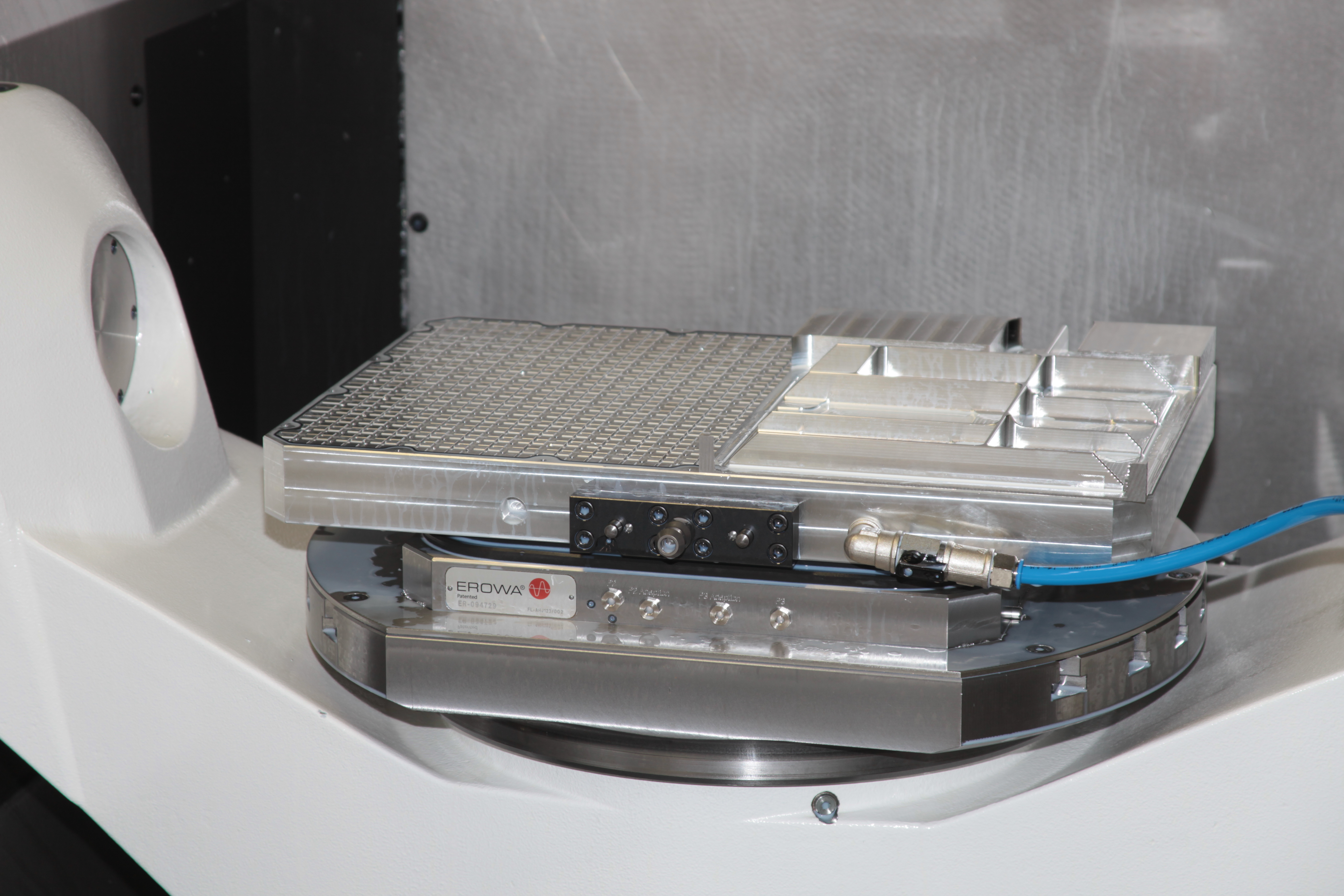

Есть такой ЧПУшник (возможно неправильно обобщаю, т.к. он же и директор, и програмист, и инженер, и технолог, и многое знает лучше меня) Александр Марков из г. Ижевска
И решил он в г. Дубне открыть компанию ООО "ОснасткаСпецСервис".
Из нашего люминтия (очень хорошего, от Д16Тс АТП до В95ОЧТ2/7475Т7351) изготавливают приспособления для автоматизации и роботизации производственных процессов на основе элементов швейцарской оснастки ERОWA: сменные палеты, вакуумные столы, различные зажимные приспособления, патроны для 5-осевых станков на основе ласточкина хвоста.
Так же делают детали и высокоточные компоненты для авиации и приборостроения.
Они выбрали нас в качестве поставщика по алюминиевому, Ti и Cu прокату.
Парочка 5-тикоординатников (8206 просмотров) <a class='original' href='./download/file.php?id=50880&mode=view' target=_blank>Загрузить оригинал (5.03 МБ)</a>
Он сам (8206 просмотров) <a class='original' href='./download/file.php?id=50881&mode=view' target=_blank>Загрузить оригинал (4.72 МБ)</a>
Он сам
Тоже мимо проходили и решили остаться (8206 просмотров) <a class='original' href='./download/file.php?id=50882&mode=view' target=_blank>Загрузить оригинал (5.01 МБ)</a>
Он справа на фото (8206 просмотров) <a class='original' href='./download/file.php?id=50883&mode=view' target=_blank>Загрузить оригинал (5.33 МБ)</a>
Он справа на фото

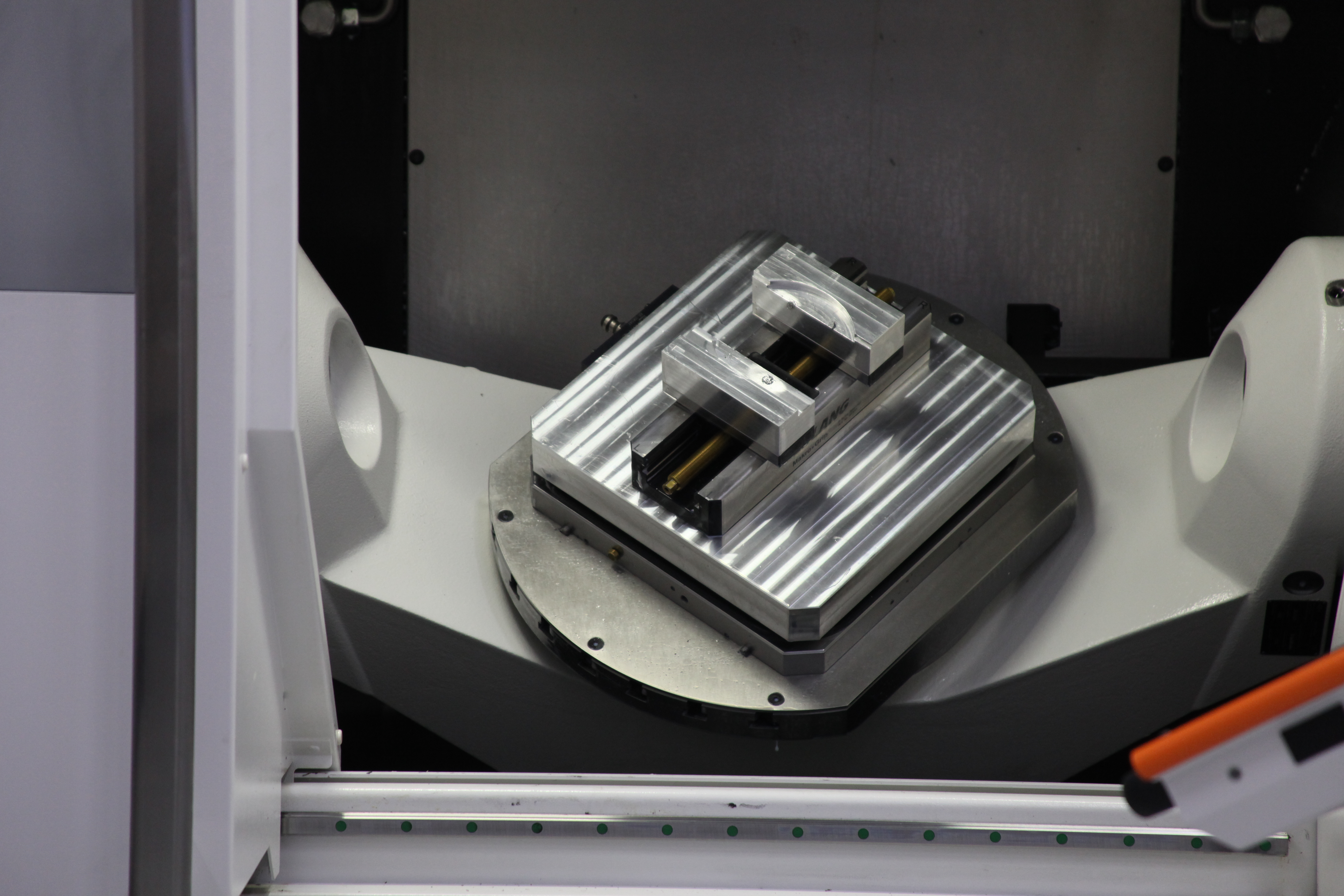

Вакуумник (400х600примерно) и деталька (8206 просмотров) <a class='original' href='./download/file.php?id=50884&mode=view' target=_blank>Загрузить оригинал (4.6 МБ)</a>
Крупно (8206 просмотров) <a class='original' href='./download/file.php?id=50885&mode=view' target=_blank>Загрузить оригинал (5.1 МБ)</a>
Крупно
Нержа (8206 просмотров) <a class='original' href='./download/file.php?id=50886&mode=view' target=_blank>Загрузить оригинал (4.72 МБ)</a>
Нержа
Тиски с губками из В95ОЧТ2 на приспособе из нашего люминтия. (8206 просмотров) <a class='original' href='./download/file.php?id=50887&mode=view' target=_blank>Загрузить оригинал (5.51 МБ)</a>

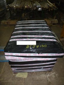

На стеллаже кое-что, спецы знают что. (8206 просмотров) <a class='original' href='./download/file.php?id=50889&mode=view' target=_blank>Загрузить оригинал (5.96 МБ)</a>

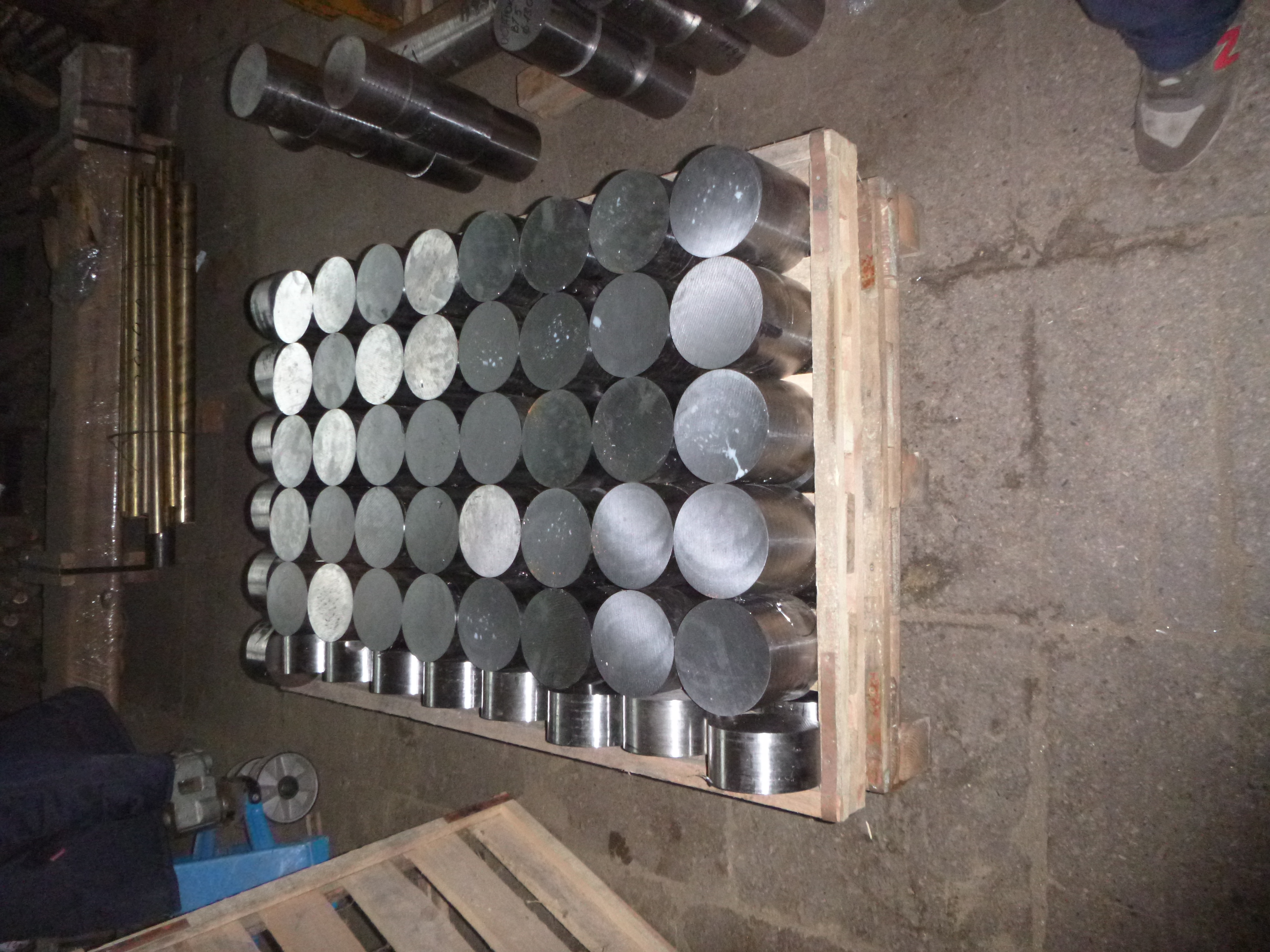

Наши заготовки (8206 просмотров) <a class='original' href='./download/file.php?id=50890&mode=view' target=_blank>Загрузить оригинал (6.63 МБ)</a>
Наши заготовки
Крупнее. Обратите внимание, что это мы так подписываем заготовки по требованию заказчиков. Согласно карты резки. Т.к. металл с УЗК идёт, это необходимо. (8206 просмотров) <a class='original' href='./download/file.php?id=50894&mode=view' target=_blank>Загрузить оригинал (5.96 МБ)</a>

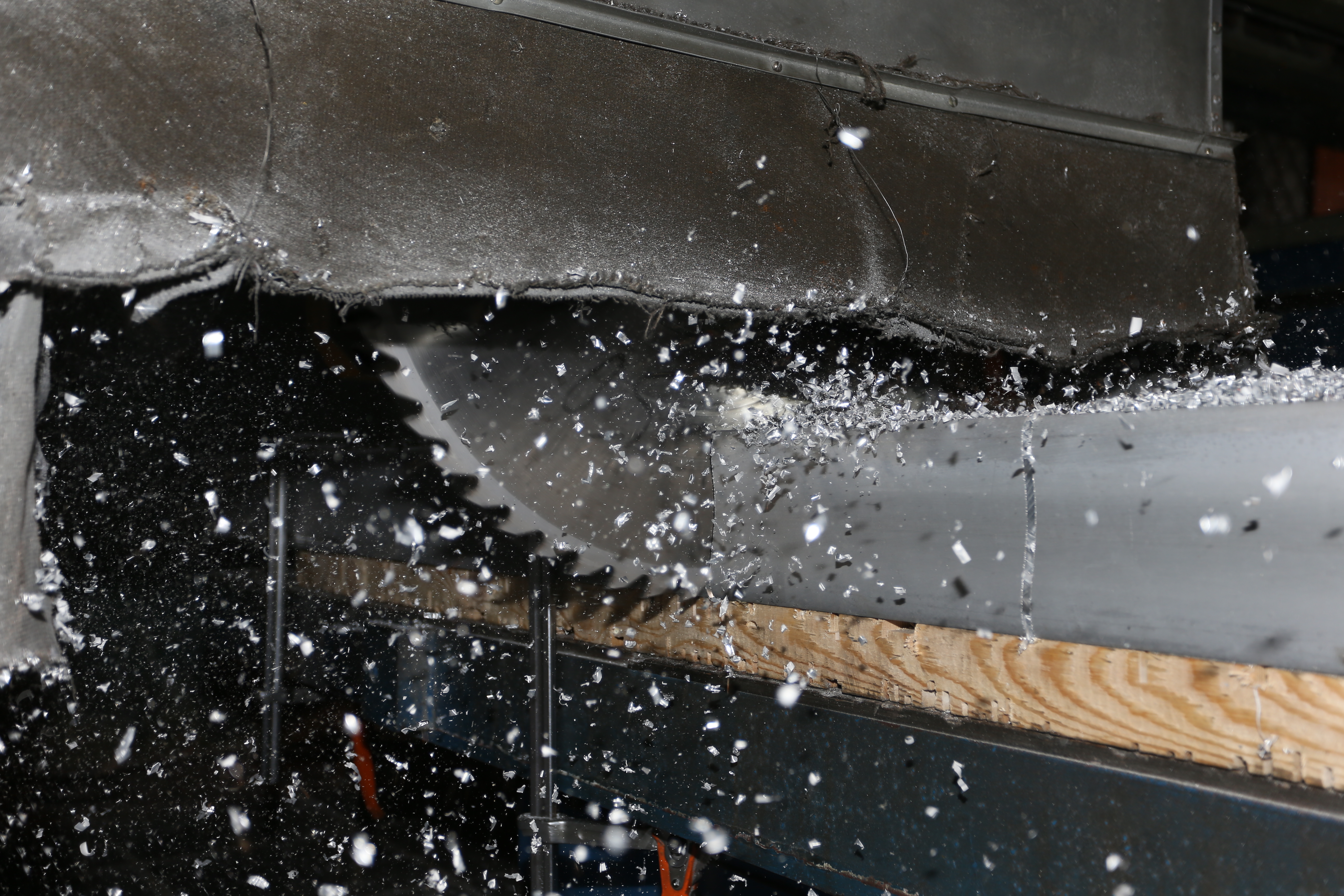

Leonid Vs писал(а):Нарезка заготовок с повторяемостью ±0.1mm.
И толку, если припуск заказчик залажил 0,1мм на толщину.
Необходимо следить за направлением нарезки. При поперечной отрезке полос из Д16Т ведёт со страшной силой.
Заказывайте "вдоль". Не важно у кого. Термостабилизацию не забывайте делать.

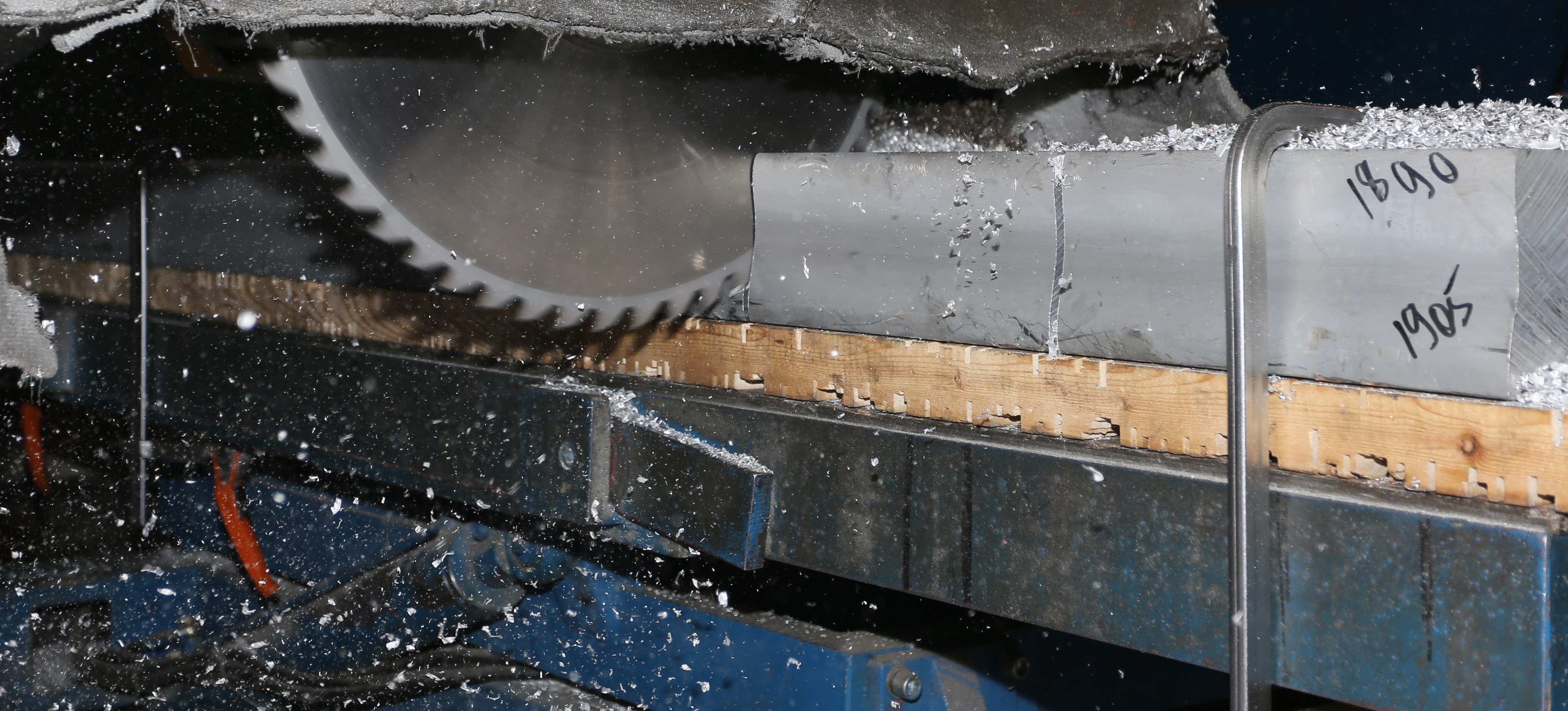

amikhailov писал(а):1. Резка листа на поперечные полосы -- какая толщина пропила и какие допуски?
Фреза пропиливает в стружку--3,5-6мм, соответственно для толщин 8мм-220мм и более.
Глубина пропила до 280мм.
допуск 0,2-0,3, обусловлен шероховатостью, но бывают "выстрелы" и образуются "запилы", глубиной 0,2-1,0мм.
Мы на фрезерную резку закладываем ±1-±5мм в зависимости от здравого смысла.
Т.к. без торцовки ±0,75 не гарантируется.
С торцовкой ±0,1 полосы как правило получаются.
На ленточке до 420х420 точность ±0,1--0,2 всегда есть. Но при этом есть клиновидный эффект.
На всех заготовках за счёт изменения относительной подачи возникает "клин". Если бы пропил делали на малой подаче, то на большом сечении такого эффекта бы не было.

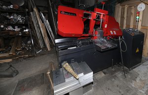

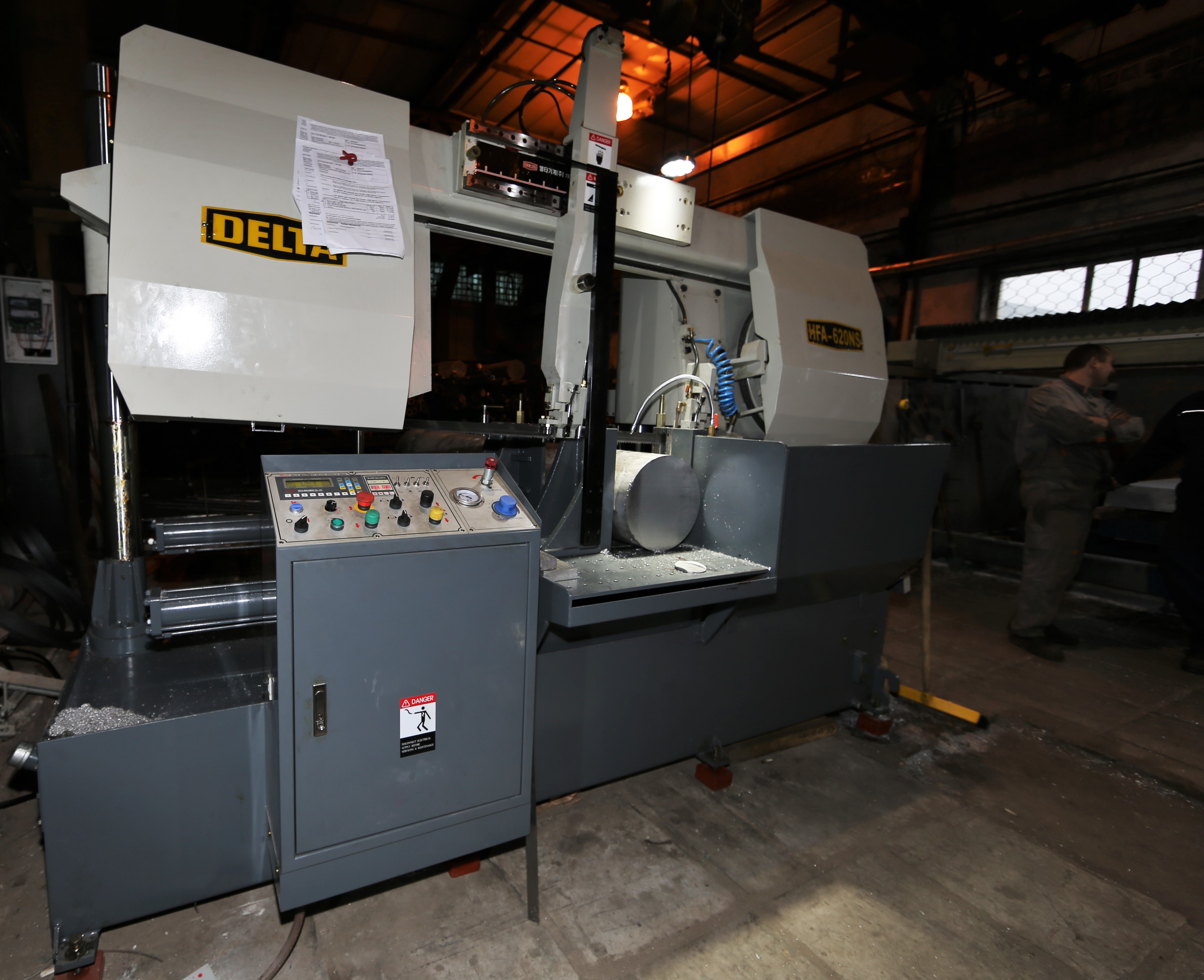

Тут станок подобрали, за три корочки хлеба.
ЧПУ система, точность ±0,1, ф630мм берёт.
H55R5793 (2).JPG (7637 просмотров) <a class='original' href='./download/file.php?id=59263&mode=view' target=_blank>Загрузить оригинал (1.29 МБ)</a>

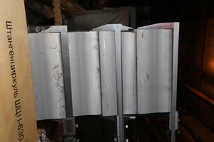

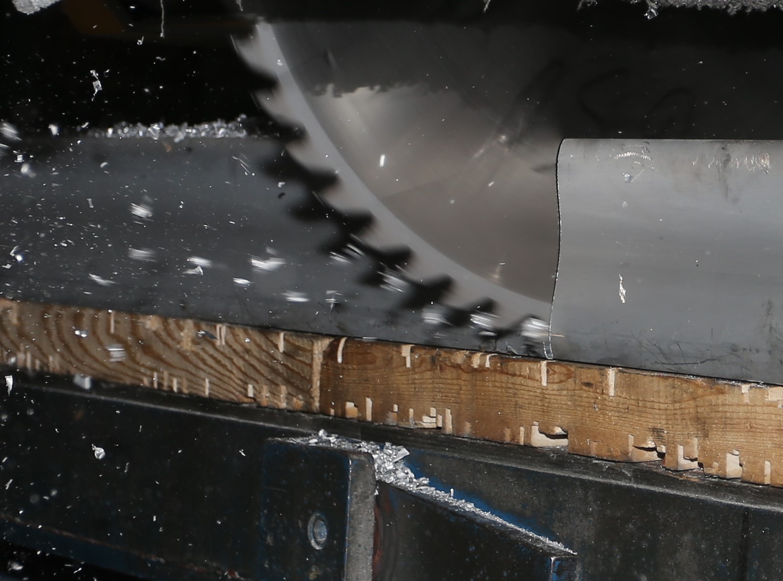

Вот ещё поснимал, на "мыльницу".
Кстати обратите внимание, зубья видно на "ETTL", на "М" смазывается.
Так торцуем (7630 просмотров) <a class='original' href='./download/file.php?id=59264&mode=view' target=_blank>Загрузить оригинал (1.43 МБ)</a>
Так торцуем
На ETTL вспышка короче, снимок чётче. (7630 просмотров) <a class='original' href='./download/file.php?id=59265&mode=view' target=_blank>Загрузить оригинал (282.39 КБ)</a>
Посмотрите на верхние кромки--одна линия (7630 просмотров) <a class='original' href='./download/file.php?id=59266&mode=view' target=_blank>Загрузить оригинал (8.01 МБ)</a>

H55R5856.JPG (7630 просмотров) <a class='original' href='./download/file.php?id=59268&mode=view' target=_blank>Загрузить оригинал (9.59 МБ)</a>
H55R5846 (3).JPG (7630 просмотров) <a class='original' href='./download/file.php?id=59269&mode=view' target=_blank>Загрузить оригинал (400.38 КБ)</a>
На самом деле, верхний штангель показывает на одну десятку меньше, чем остальные, ЧИЗ написано, а реально China (7630 просмотров) <a class='original' href='./download/file.php?id=59270&mode=view' target=_blank>Загрузить оригинал (7.84 МБ)</a>

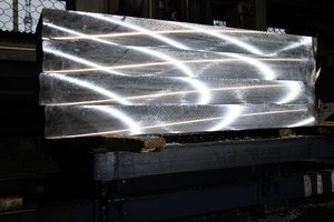

Повторяемость видна. (7630 просмотров) <a class='original' href='./download/file.php?id=59271&mode=view' target=_blank>Загрузить оригинал (7.02 МБ)</a>
Красиво. Рисунок характерный. (7630 просмотров) <a class='original' href='./download/file.php?id=59272&mode=view' target=_blank>Загрузить оригинал (4.96 МБ)</a>
