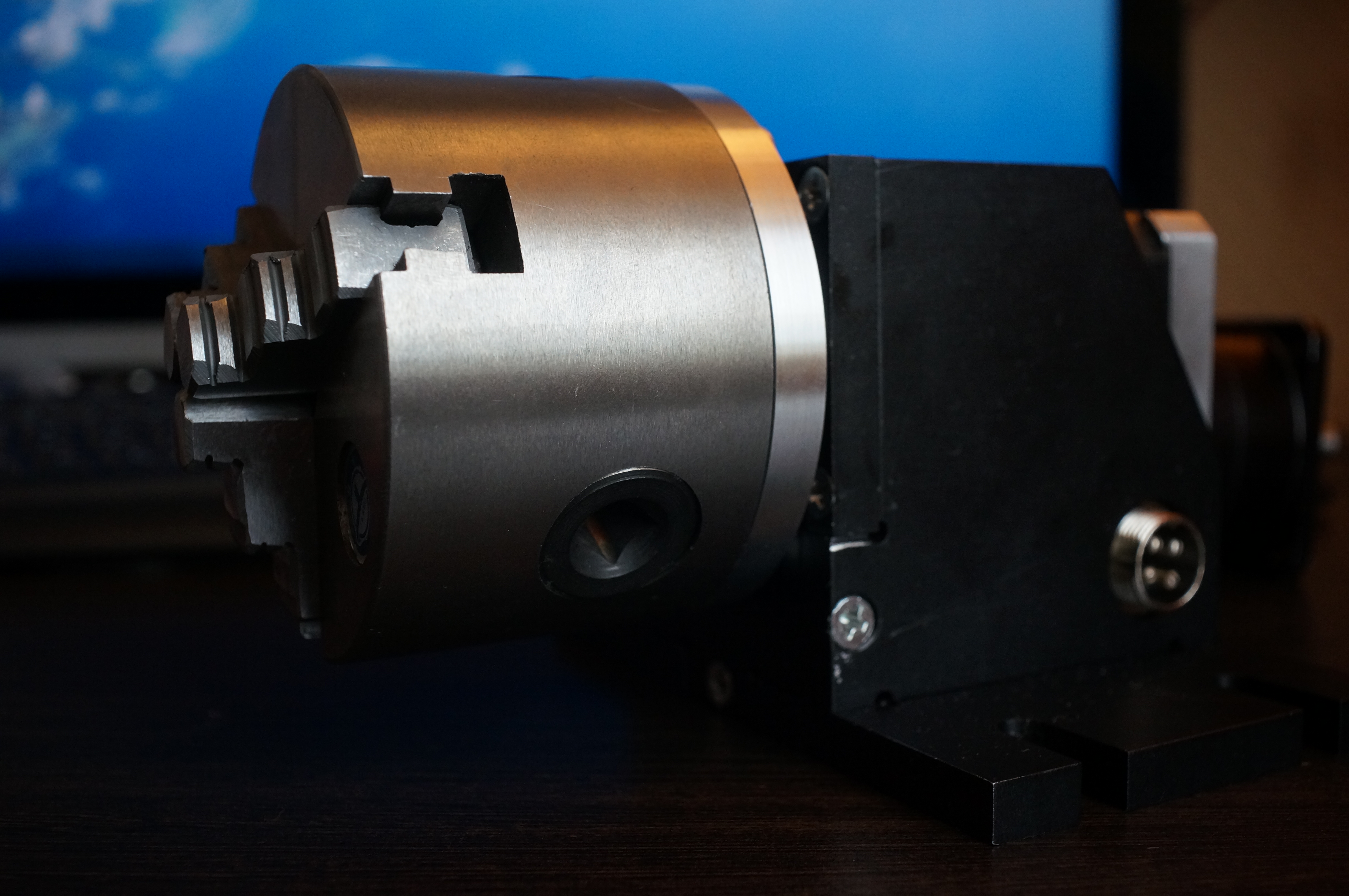

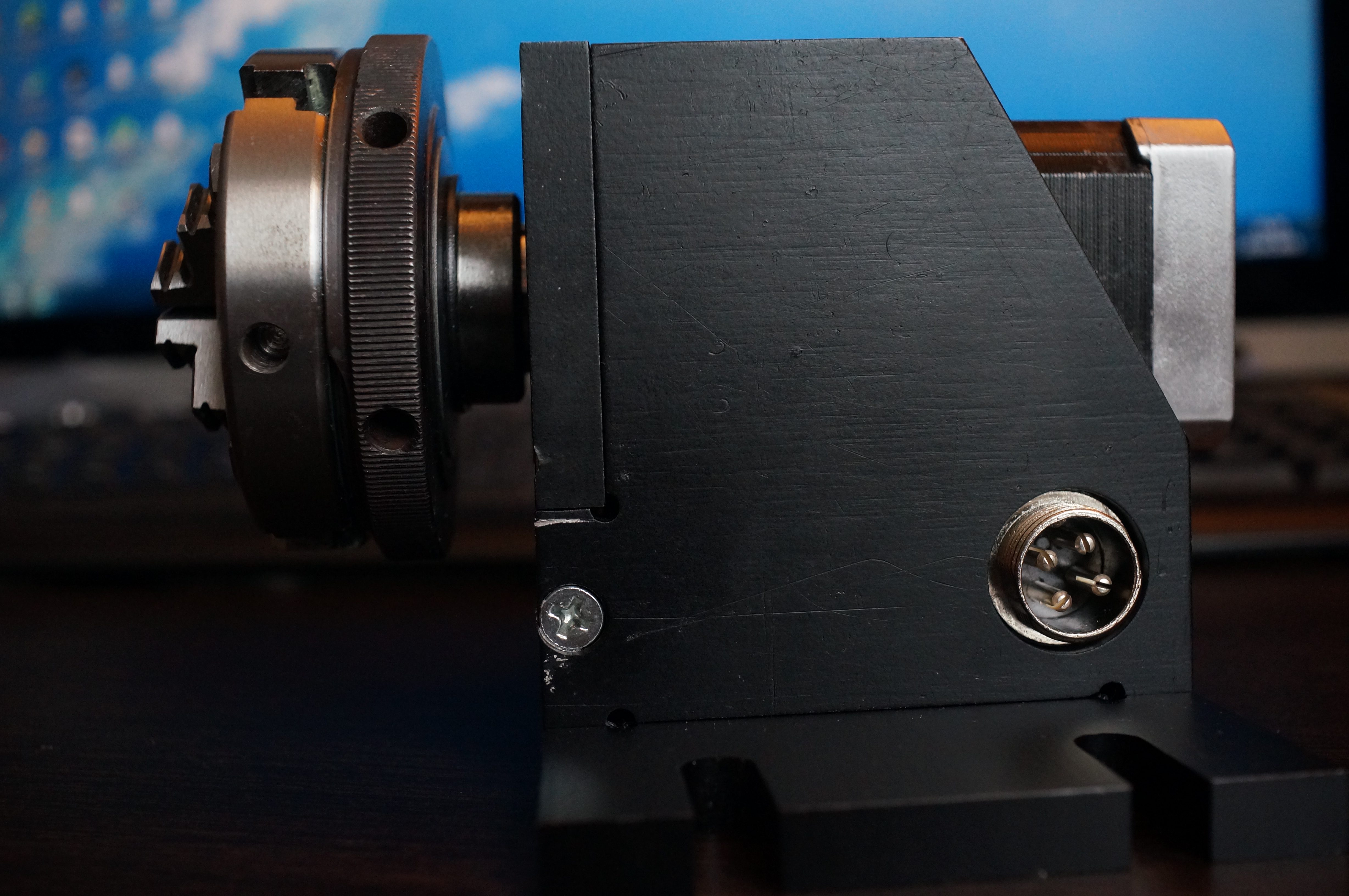

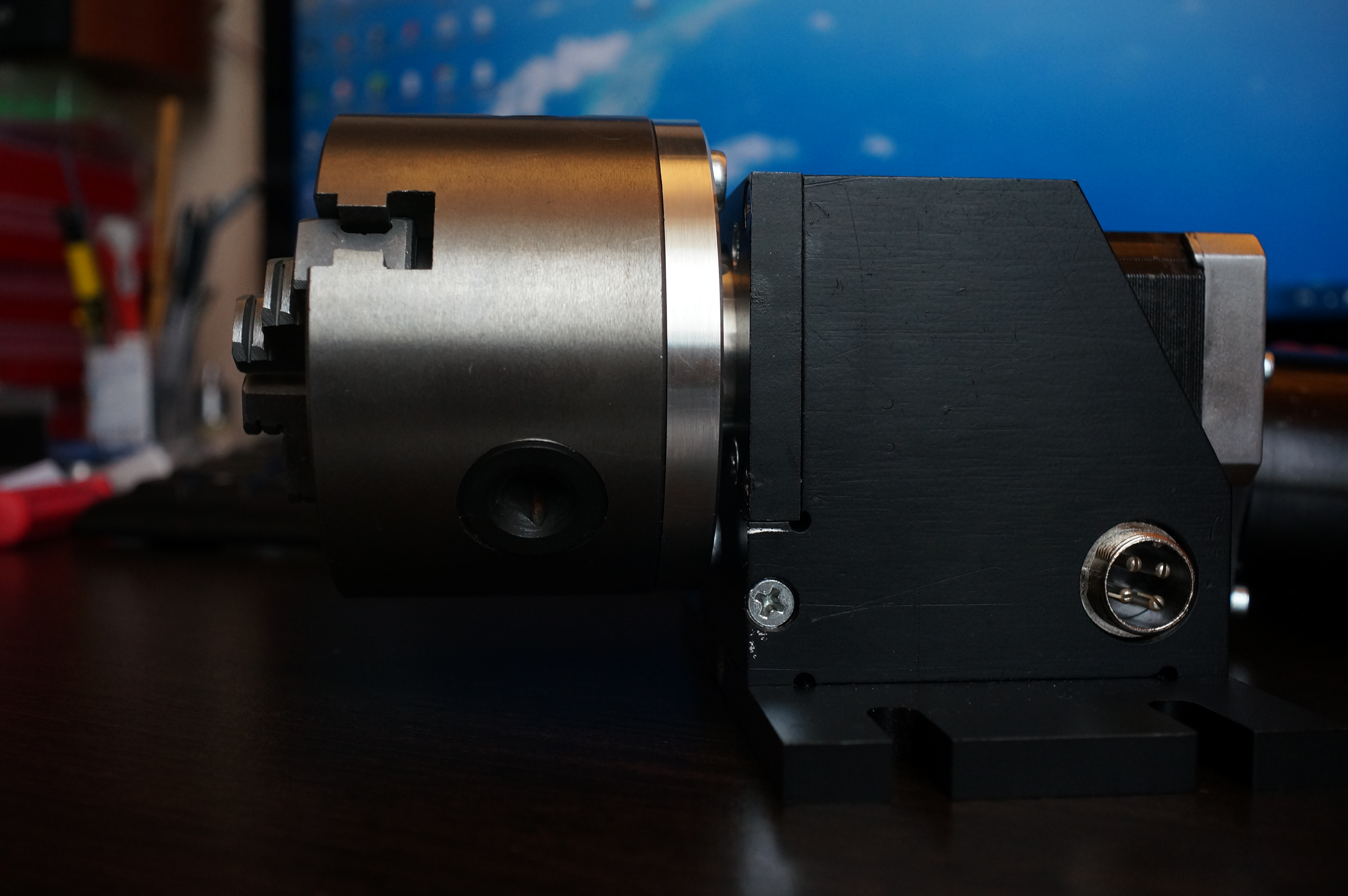

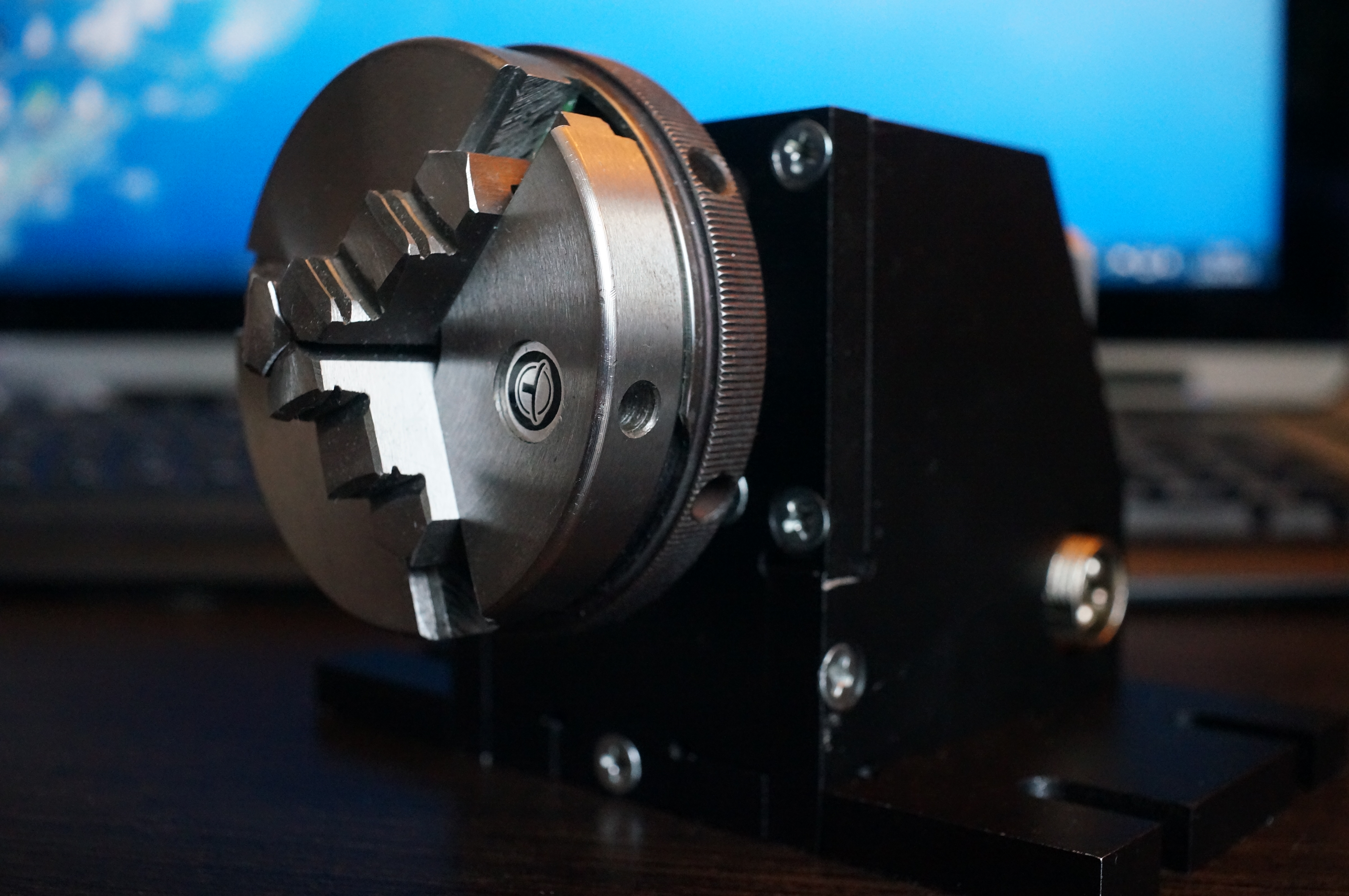

Поворотная ось на волновом редукторе 1:100. Двигатель 1.2А - 15 тыс. рублей.
DSC08665.JPG (2318 просмотров) <a class='original' href='./download/file.php?id=41315&mode=view' target=_blank>Загрузить оригинал (3.59 МБ)</a>
DSC08667.JPG (2318 просмотров) <a class='original' href='./download/file.php?id=41316&mode=view' target=_blank>Загрузить оригинал (3.88 МБ)</a>

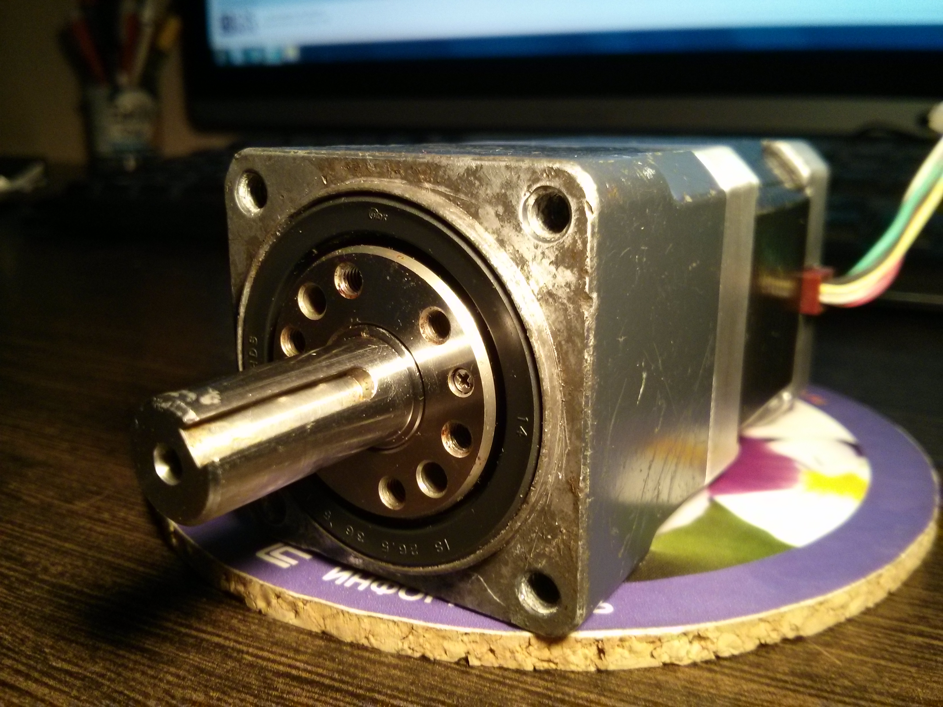

А редуктор можешь сфоткать?
На нем есть маркировка?
newex
Сообщения: 49
Зарегистрирован: 01 сен 2014, 00:44
Репутация: 65
Re: Продам поворотную ось.
Сообщение newex »
Вот он. JPN-14-100
IMG_20141219_214848.jpg (2296 просмотров) <a class='original' href='./download/file.php?id=41320&mode=view' target=_blank>Загрузить оригинал (2.06 МБ)</a>

а шаговик там какой Nema23 или 34?
megagad
Сообщения: 3207
Репутация: 712
Сообщение megagad »
aftaev писал(а):а шаговик там какой Nema23 или 34?
нема17 :) Это редуктор размерами 42х42мм А патрон скорее всего 50мм
А, да - сам редуктор такой 2-3 тысячи, плюс 2к за патрончик, и 700р шаговик :D

megagad писал(а):нема17
он же малипусенький :wtf:

aftaev писал(а):он же малипусенький
С редуктором. в теории должен до 5Нм выдавать.

megagad писал(а):С редуктором. в теории должен до 5Нм выдавать.
эт чтоб из Nema 17 сделать Nema23 :)

aftaev писал(а):эт чтоб из Nema 17 сделать Nema23
Покажите мине нема23 на 5Нм ;) В особенности - весом 500грамм :D

Размеры: Высота -85мм, площадка - 75х132мм. Патрон - 65мм. Могу поставить и побольше, но будет дороже.
Не понял дискурса насчет момента. На аналогичном редукторе с таким же двигателем написано 40 кг максимальный.
DSC08671.JPG (2078 просмотров) <a class='original' href='./download/file.php?id=41429&mode=view' target=_blank>Загрузить оригинал (3.09 МБ)</a>
DSC08672.JPG (2078 просмотров) <a class='original' href='./download/file.php?id=41430&mode=view' target=_blank>Загрузить оригинал (3.03 МБ)</a>

newex писал(а):Не понял дискурса насчет момента. На аналогичном редукторе с таким же двигателем написано 40 кг максимальный.
глянул я дату на этот редуктор - со средним шаговиком пишут о 833"Оз/ин", говоря проще - 6Нм, или 60кг/см. Вопрос тут в другом - відержит-ли подшипник такую нагрузку? Ведь у вас патрон прямо на вал редуктора прицеплен.

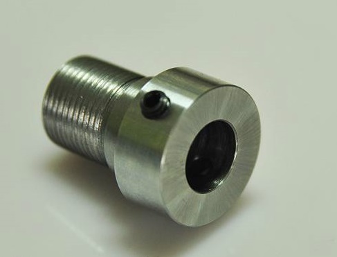

А как патрон крепится на валу редуктора?
У меня такие патроны с резьбой М14 Х 1.
newex
Сообщения: 49
Репутация: 65
Сообщение newex »
Таким адаптером. (2000 просмотров) <a class='original' href='./download/file.php?id=41455&mode=view' target=_blank>Загрузить оригинал (26.89 КБ)</a>
Таким адаптером.

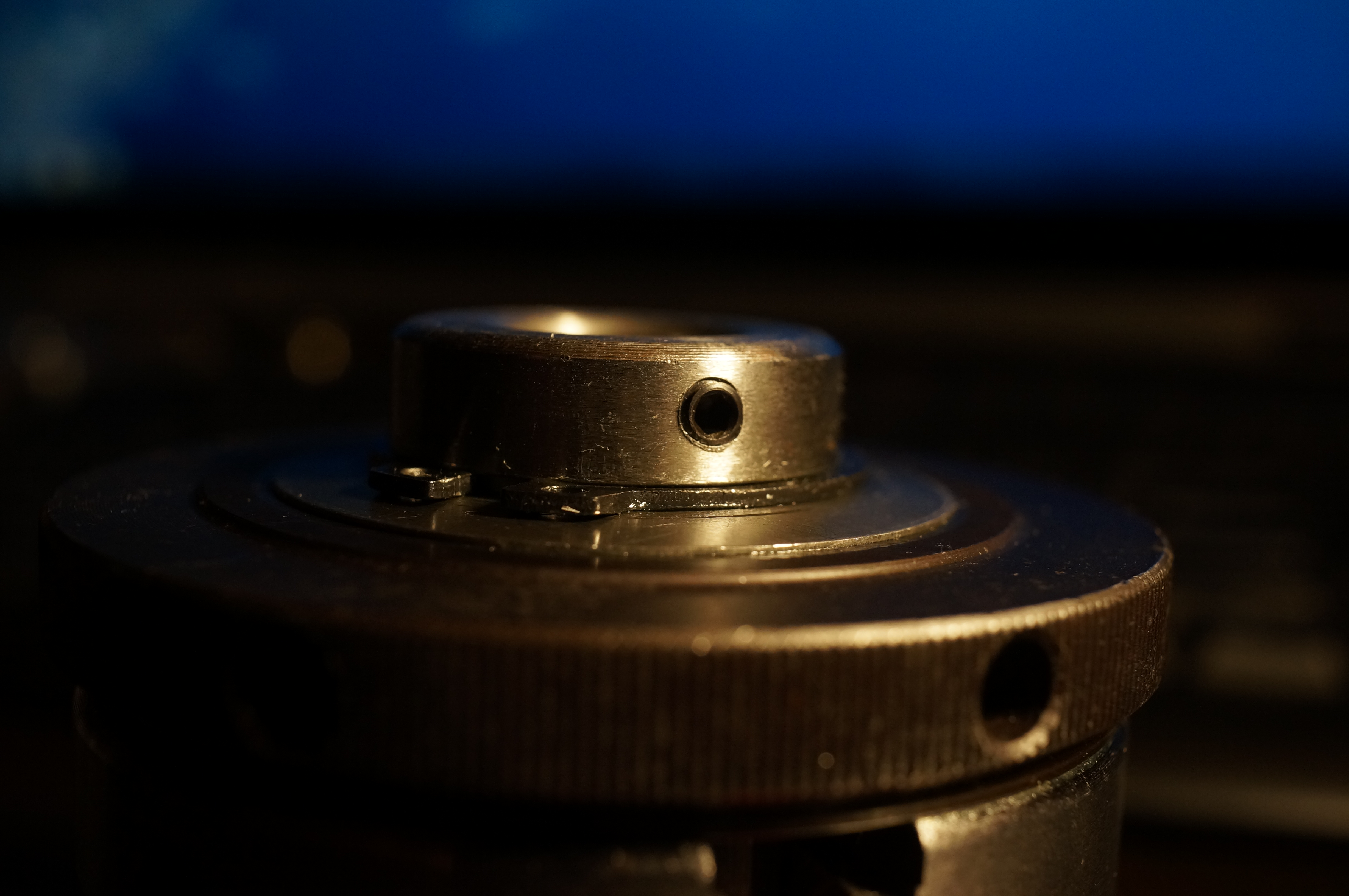

К тому же мне не понравилось, что патрон на этой резьбе никак не фиксируется. Поэтому был доработан патрон.
DSC08676.JPG (2000 просмотров) <a class='original' href='./download/file.php?id=41457&mode=view' target=_blank>Загрузить оригинал (2.47 МБ)</a>
