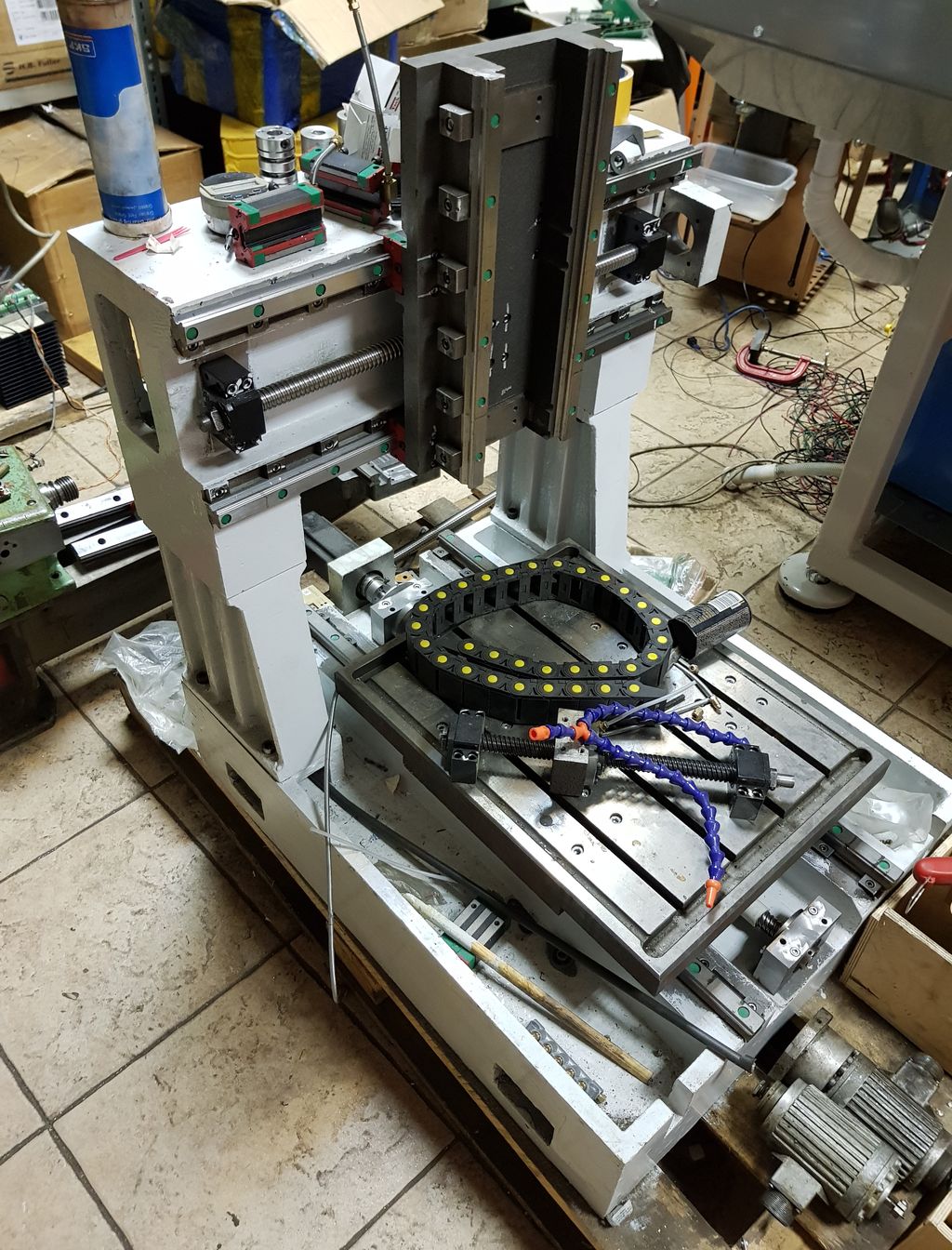

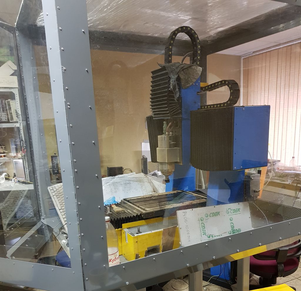

Могу предложить как заготовку, так и полноценный станок.
Заготовка и станок отливались в одно время, по одним лгм заготовкам. То-есть родные братья.
Вес около 500кг. Литой чугун, отливались в 13 году, до 17го года лежали в куче песка, отстаивались.
Все поверхности сначала фрезерованы, затем шлифованы на пром. оборудовании в Питере.
Заготовка
20190815_160455.jpg (4093 просмотра) <a class='original' href='./download/file.php?id=167719&mode=view' target=_blank>Загрузить оригинал (357.59 КБ)</a>
полноценный станок
20190815_160505.jpg (4093 просмотра) <a class='original' href='./download/file.php?id=167718&mode=view' target=_blank>Загрузить оригинал (174.28 КБ)</a>
Везде рельсы hivin, нижний стол 25е, верх 20е
Винты нижние kuroda шлифованые, японские. Верхние tbi
Система автоматической смазки на все что можно помазать.
На собранном станке сервы delta, управление k-flop.
Есть много фоток, если нужны подробности могу скинуть полное описание по всему железу.
Полностью собранный станок в ящике высотой под 2 метра, сталь грызет копрусной фрезой - только стружка летит
На раму можно поставить 5kw шпиндель bt30, есть в наличии. Будет вообще монстр.
По цене:
200т - рама, за отдельную денюшку можно укомплектовать всем, от заклепок до шпинделя и приводов. Есть все.
450т- готовый, рабочий. Наработка около 100 часов.
p.s В Питере можно приехать посмотреть, пощупать, поточить, кофе побухать, да и просто лясы поточить.

Забыл добавить поле 350х450, подъем головы 200 + 50(можно ослабить крепление и поднять шпиндель).

Детальки: сталь 20, продольная и поперечная направляющие для маленького чпу токарника.
вся обработка кроме шлифовки делалась на этом станке.
Фрезы как корпусные, диаметр 60мм так и пальчиковые 16мм
Видел короткие, извиняйте, чисто демо.
Звука нет, так как на заднем фоне играло 'политическое' радио, во избежании так сказать.

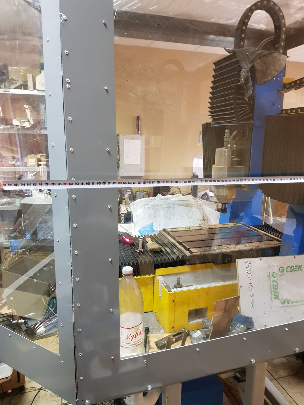

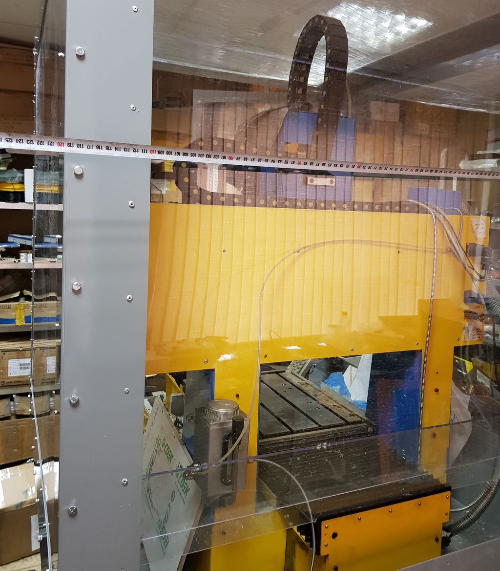

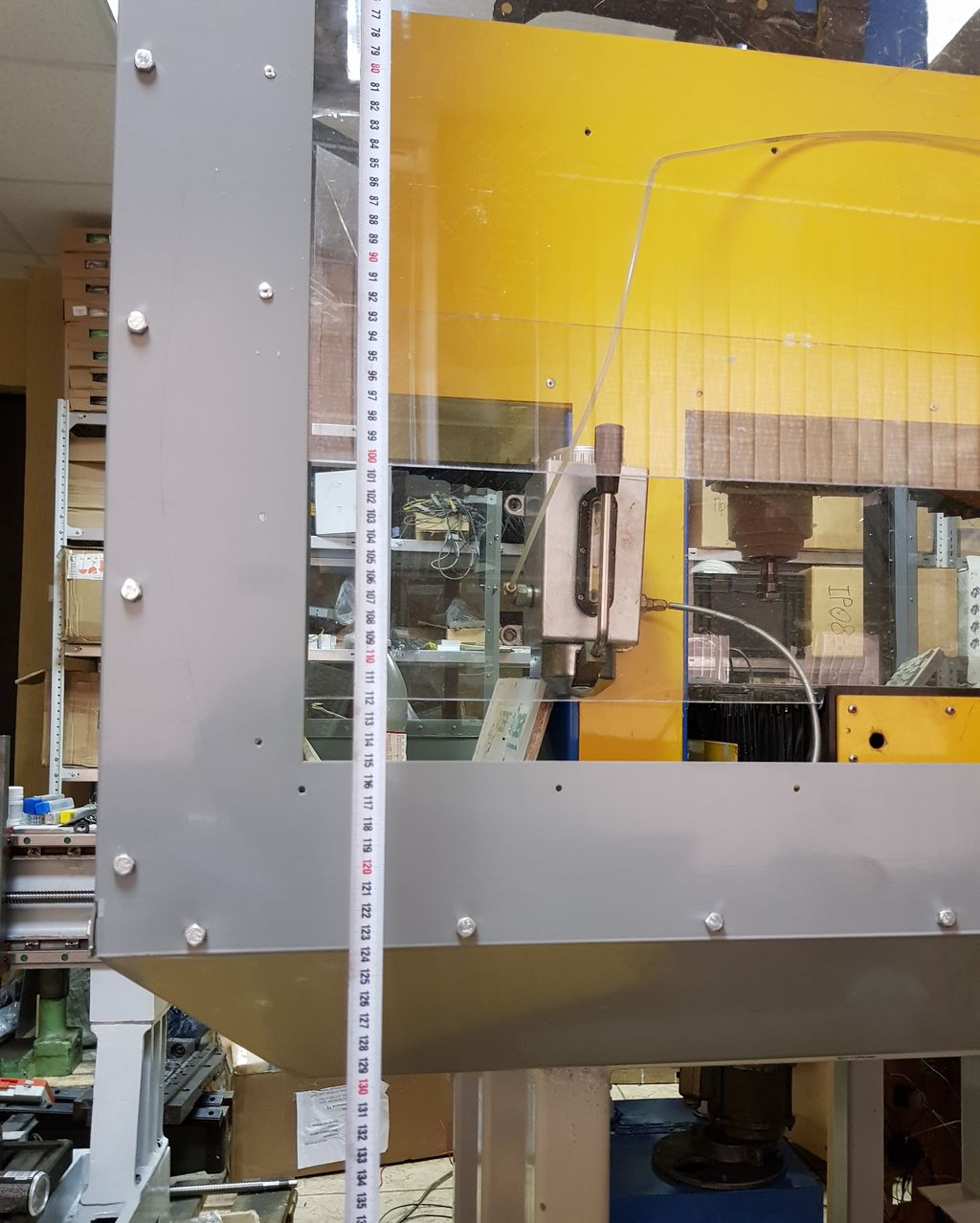

MukhinG писал(а):
kts писал(а):Ну если вдруг что, пишите.
Кабинет работающего станка какие габариты имеет?
Кабинет ширина 1200, длина 1400 , высота 1300
1.jpg (4029 просмотров) <a class='original' href='./download/file.php?id=167721&mode=view' target=_blank>Загрузить оригинал (205.22 КБ)</a>
2.jpg (4029 просмотров) <a class='original' href='./download/file.php?id=167722&mode=view' target=_blank>Загрузить оригинал (177 КБ)</a>
3.jpg (4029 просмотров) <a class='original' href='./download/file.php?id=167723&mode=view' target=_blank>Загрузить оригинал (214.51 КБ)</a>

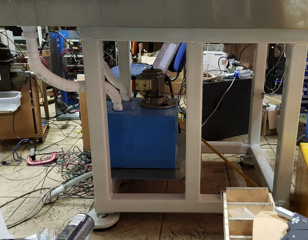

Тумба 800х680х600 из трубы 60х60х8
4.jpg (4029 просмотров) <a class='original' href='./download/file.php?id=167724&mode=view' target=_blank>Загрузить оригинал (172.38 КБ)</a>
