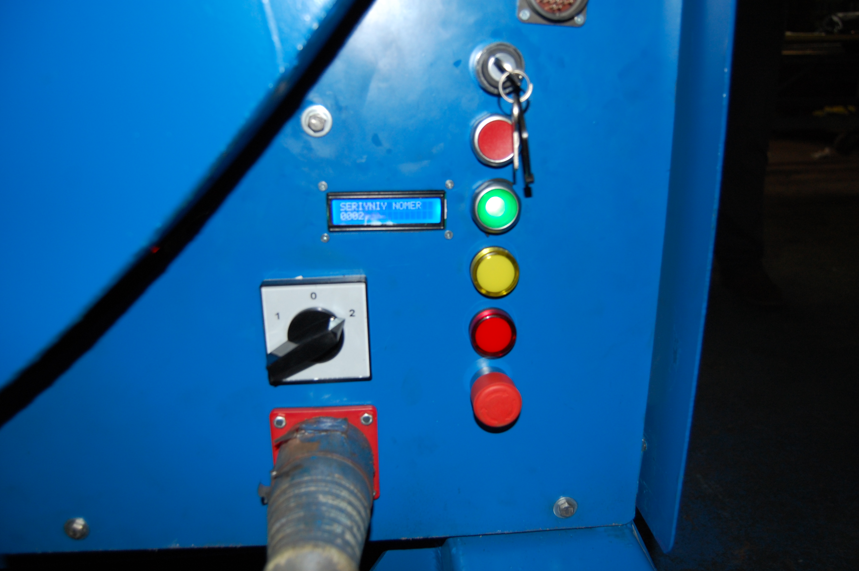

Здравствуйте!
Делаю электроавтоматику для пресса. Заменяю микроконтроллерное управление на релейную логику для надежности.
Прошу помочь закончить проект.
Необходимо доделать электроавтоматику в протеусе, подготовить плату под смд(желательно) компоненты и изготовить 5 шт.
Как уже сказал, это электроавтоматика для пресса, который работает по концевикам вверх-вниз, сигнализирует о том что пресс полный на 75% и 100%
и проверяет что есть масло в баке, что не отвалились фазы от сети, что масло не перегрелось. В схеме надо доделать мигание светодиодов в случае ошибок, в соотв с описанием пресса.
Проект протеус вышлю на почту
Сроки 2 нед, бюджет на доработку проекта и кустарное изготовление 1 платы-20тр.

Re: Закажу разводку печатной платы с изготовлением
на радиокоте и амперке.
А что именно феерично то?
То что на фотке я придумал от 0 до реализации, у себя в цеху изготовил.
При включении электромотора пускателем и зажигании светодиодиков, сыпется индикация на ЛЦД по И2Ц
я видимо плохой схемотехник и в институте радиоэлектроники курса не было, спросить не у кого. Хочу убрать дисплей и заменить на релейную логику, тк нужна надежность и если что-ремонтопригодность. На форуме ищу помощи.
диодики в параллель катухам реле ставить не пробовал?
зря ! очень помогает...
параллельно движку помехоподавляющую цепь ( конденсатор 0.22uF 600v + резистор 100 ом) по каждой фазе
тем же можно катушки пускателй зашунтировать (если они они от переменки) или диод, если от постоянки
кондюк на питание ардуины потолще...

Не хватает мне времени на эксперименты.odekolon писал(а):диодики в параллель катухам реле ставить не пробовал?
В той схеме рядом с ардуиной висел блок реле китайских, которые коммутировали светодиоды в пульте на 220в. диоды параллельно катушкам на той плате стояли.
Скорее всего срабатывание этих реле обрушало индикацию.
Пускатель ничем не был от помех защищен.
Но как обычно заказчик уже торопил, я не успевал по срокам итд.
В итоге по сей день работает, индикация так же сыпется, но пресс свою ф-цию выполняет- все кроме индикации работает.
В новой схемке у меня уже светодиоды на 24 в постоянки, поидее должно быть лучше, но я не хочу контроллер-а хочу автоматику на реле. Причины описал выше

ТС замени реле на "кирпич"(твёрдотельное реле)--ничего сыпаться не будет--проверено.
А правильная разводка платы под мк не такое простое дело как кажется на первый взгляд.
Дуины -это пионерия и применяться в промизделиях не должны, а если и работает то значит звёзды так встали.
