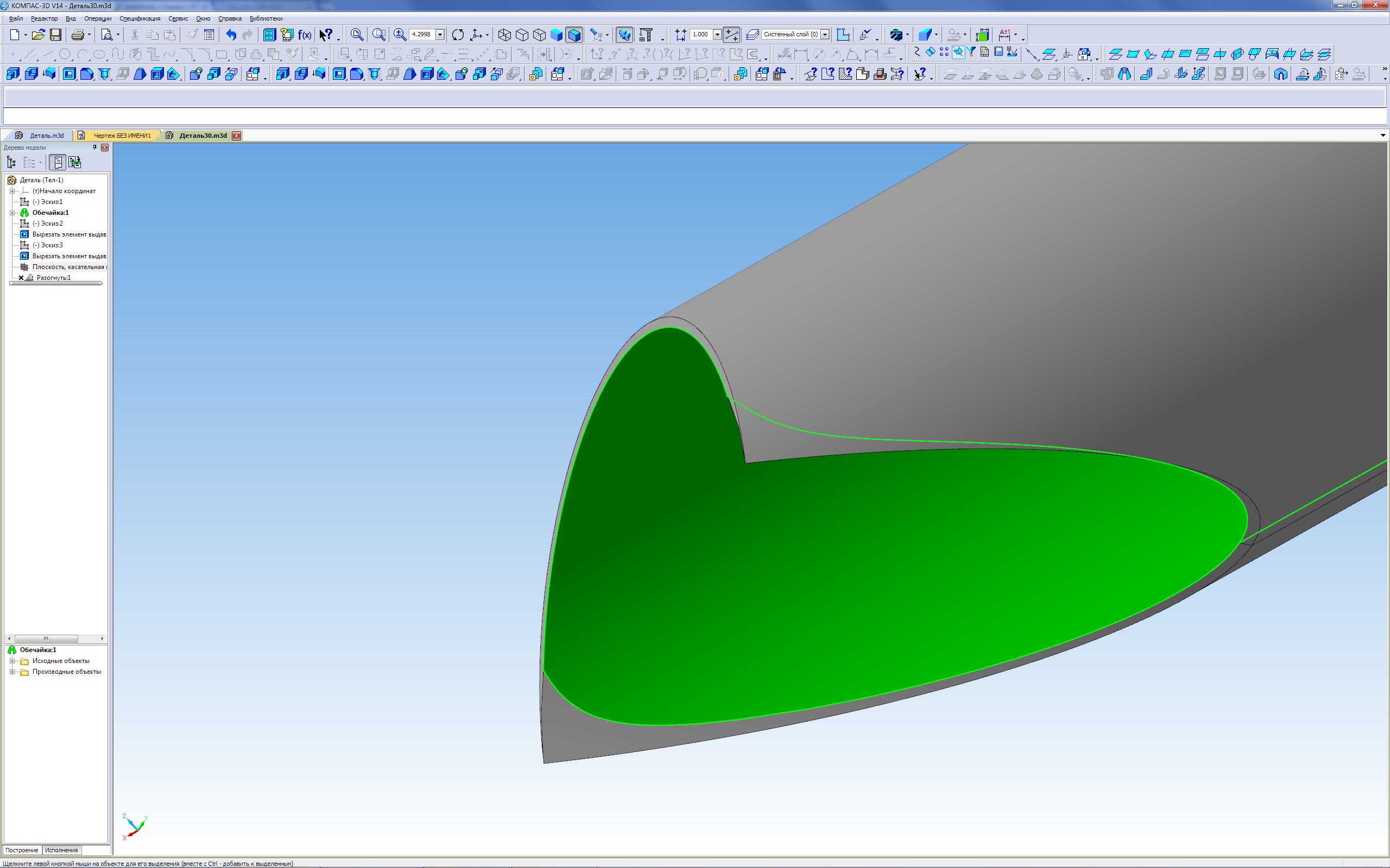

:attention: нужЁн помошь!
У кого есть Солид не ниже 2012 откройте файл что в архиве и попробуйте развернуть лист как указано на картинке. Если на №2 пункте Солид не зависнет и не закроется как у меня, то выбрав пункт 3 сохраните в dxf и затолкав в архив выложите сюды.
Солид.png (5055 просмотров) <a class='original' href='./download/file.php?id=16464&mode=view' target=_blank>Загрузить оригинал (157.45 КБ)</a>

dzt.png (4994 просмотра) <a class='original' href='./download/file.php?id=16494&mode=view' target=_blank>Загрузить оригинал (70.87 КБ)</a>

Сообщения: 11731
Re: SolidWorks
Вот, держи:
Деталь.png (5032 просмотра) <a class='original' href='./download/file.php?id=16476&mode=view' target=_blank>Загрузить оригинал (49.45 КБ)</a>
резвертка труб 57 мм 40 30.dxf
(189.34 КБ) 1239 скачиваний
Но сам решай, по какому контуру лучше резать.
Думаю - лучше без этих острых ушей,
тогда у основной трубы это будет внешний контур, а у примыкающих - внутренний.
1.png (5030 просмотров) <a class='original' href='./download/file.php?id=16478&mode=view' target=_blank>Загрузить оригинал (196.36 КБ)</a>
2.png (5030 просмотров) <a class='original' href='./download/file.php?id=16479&mode=view' target=_blank>Загрузить оригинал (195.33 КБ)</a>

Спасибо!
