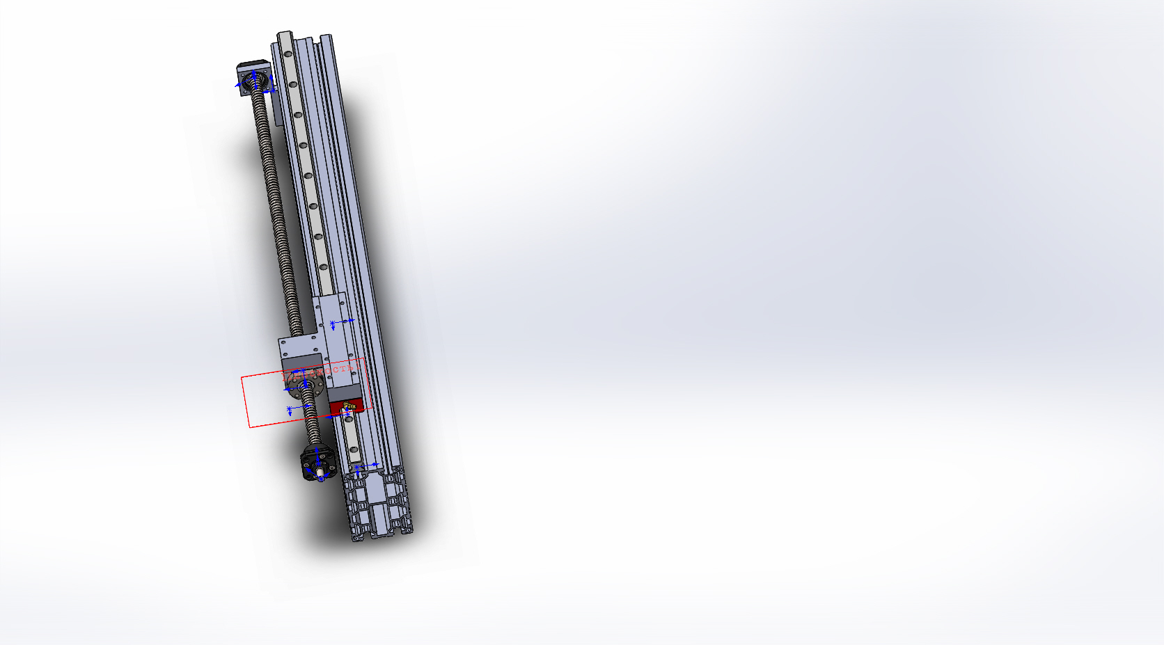

Подскажите пожалуйста, можно ли зеркально отобразить сборку.
У меня есть левая часть станины, надо ее зеркально отобразить относительно длинной внутренней грани.
Очень не хочется с нуля делать правую часть, зеркальную копию уже сделанной.

daemon78 писал(а):Подскажите пожалуйста, можно ли зеркально отобразить сборку.
Можно, как обычно и параллельно создаются новые детали. (но не всегда)
Там бывает 4 позиции отзеркаливания и практически по каждой детали нужно пройтись, что бы расположение было верно. (иногда сразу так, как должно быть)
Желательно зеркалить относительно плоскости, которую в дальнейшем можно перемещать.

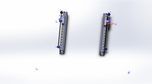

Фигня какая то выходит.
Они склеиваются и их нельзя разделить

xenon-alien писал(а):Желательно зеркалить относительно плоскости, которую в дальнейшем можно перемещать.
Новой плоскости. Её нужно создать.
И потом каждую деталь переворачивать в нужную сторону, если нету такого положения, то ставим галочку зеркалить и будет создана зеркальная деталь.

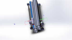

Опять что то не то
Снимок 1.JPG (7032 просмотра) <a class='original' href='./download/file.php?id=164858&mode=view' target=_blank>Загрузить оригинал (82.36 КБ)</a>
Re: SolidWorks
daemon78 писал(а):Опять что то не то
Нажимайте ОК

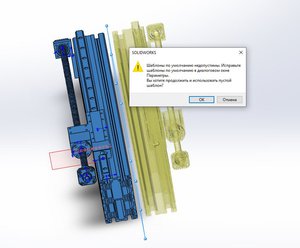

Опять что то пошло не так

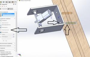

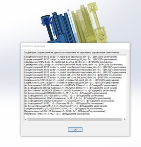

Вроде как то получилось, почему то цвета кареток исчезли.
Но да ладно, а как теперь сохранить отражение отдельным файлом?
Снимок3.JPG (7029 просмотров) <a class='original' href='./download/file.php?id=164860&mode=view' target=_blank>Загрузить оригинал (128.44 КБ)</a>

Re: SolidWorks
daemon78 писал(а):Опять что то пошло не так
На этом мои познания заканчиваются.
Что могу предложить: заново создать сопряжения, но наверное есть и другой вариант решение этого вопроса.
Нужно ждать знатоков.
Re: SolidWorks
daemon78 писал(а):но как теперь сохранить отражение отдельным файлом?
Они уже сохранены, смотри в той же папке "Зеркально отразить.....имя файла"
Но ты всё отзеркалил "треугольником" и скорей всего по этому полетели сопряжения.

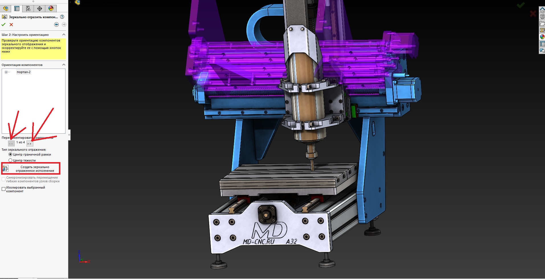

Как это треугольником?
Re: SolidWorks
daemon78 писал(а):Как это треугольником?
SolidW_0001.jpg (7026 просмотров) <a class='original' href='./download/file.php?id=164861&mode=view' target=_blank>Загрузить оригинал (304.28 КБ)</a>
То, что отметил стрелками - "вращаешь" деталь в нужное положение зеркалирования и при этом не создается новая деталь.
Если пользоваться "создать зеркально отр....." - тогда создается новая деталь. Но это делается только для тех деталей, которые не можешь довернуть 1-4 положением.

Re: SolidWorks
Сообщение daemon78 »
через пень колоду, но получилось.
Спасибо
Станина.JPG (7026 просмотров) <a class='original' href='./download/file.php?id=164862&mode=view' target=_blank>Загрузить оригинал (219.32 КБ)</a>
