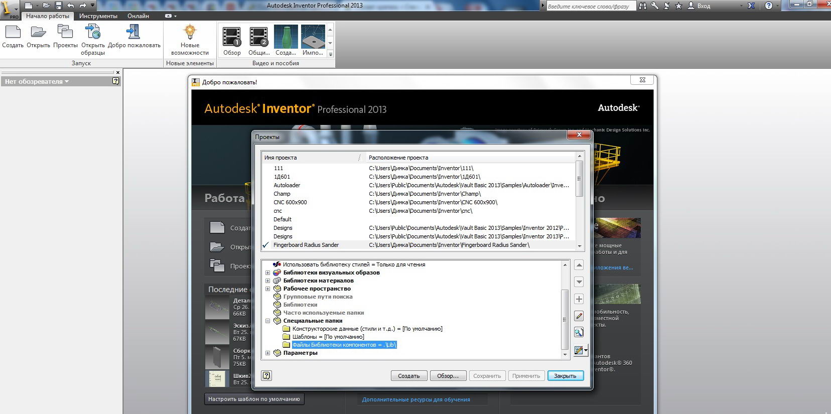

Dimka
Сообщения: 1400
Репутация: 347
Настоящее имя: Дима
Re: слетает крепеж.
Сообщение Dimka »
NKS писал(а):В Инвенторе во всяком случае так
В Инвенторе, когда создаётся проект, можно сделать так, чтобы папка с библиотечными элементами была в папке с файлами проекта. Тогда при открытии с другого компа проблем не будет.
Только следует учитывать, что когда проект пилится, много всяких изменений может быть. И в конце накопится приличная помойка библиотечных элементов :)

Dimka_almighty писал(а):В Инвенторе, когда создаётся проект, можно сделать так, чтобы папка с библиотечными элементами была в папке с файлами проекта
Совершенно верно. Но тоже не совсем удобно именно из за "помойки".
