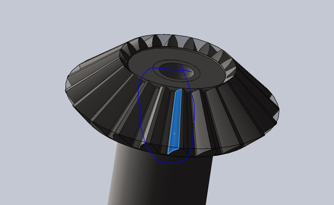

Такой вопросец назрел
закинул в СВ шестеренку, у ней зубья сделаны сплайном
мож но ли как то разделить одну поверхность на несколько ?

nik1, откуда закидывал? я просто обычно с гертраха беру шестеренку-заготовку и дальше модифицирую под свои задачи.
из тела можно сделать тело с поверхностями, а поверхности бить как заблогоразумится. или же просто бить тела как захочется. или я не понимаю в чем проблема

Михаил, закидываю тоже из геартраха
если выбрать зуб , то буде одна целая часть как на 1 скрине
а нужно как на 2 скрине , на зубе несколько частей
иначе в каме не получается задать нужную обработку

разные варианты есть, я обычно вот так делю поверхности:
Сообщения: 8408
Re: SolidWorks
спасиб, попробую
