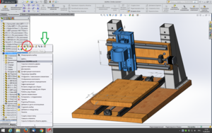

Taganrog писал(а):Да и эта деталь не должна перемещаться
она зафиксирована в сборке нижнего уровня. она там не двигается. как уже правильно писали надо зайти в свойства сборочной единицы и поставить свободное перемещение.
Скриншот 2016-09-15 17.19.04.png (3585 просмотров) <a class='original' href='./download/file.php?id=90395&mode=view' target=_blank>Загрузить оригинал (803.32 КБ)</a>
UAVpilot писал(а):Фиксация действует на любом уровне сборок.
не совсем так специально даже солид запустил проверить. фиксация это считай базовая деталь

UAVpilot писал(а):Вот она и не перемещается. Фиксация действует на любом уровне сборок.
ошибочно это утверждение. Не знаю как словами описать, потому:
https://www.youtube.com/watch?v=mTzy-sFO1Kg
"Зафиксированная" поверхность отлично перемещается вместе со всей сборкой. А вот как влиять на вложенную сборку так и не разобрался. Пока только через ее редактирование.

удалил а теперь мой вариант. не поленился видио снял

aegis писал(а):https://www.youtube.com/watch?v=daMsxAN6JM8 а теперь мой вариант. не поленился видио снял
Ничего удивительного. У тебя зафиксирована вся сборка, а у него в подсборке деталь.

Сообщения: 21923
Re: SolidWorks
Taganrog писал(а):"Зафиксированная" поверхность отлично перемещается вместе со всей сборкой.
Потому что здесь перемещается сама сборка.
