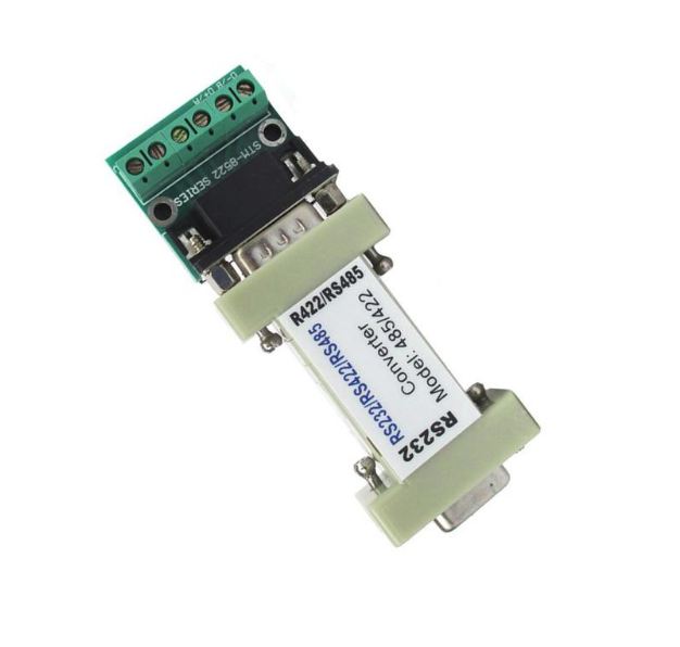

Имеем ПЧ Е100 и преобразователь с RS 232 на RS485 (свисток). Эти железки могут быть любыми, но ПЧ должен поддерживать связь по RS485.

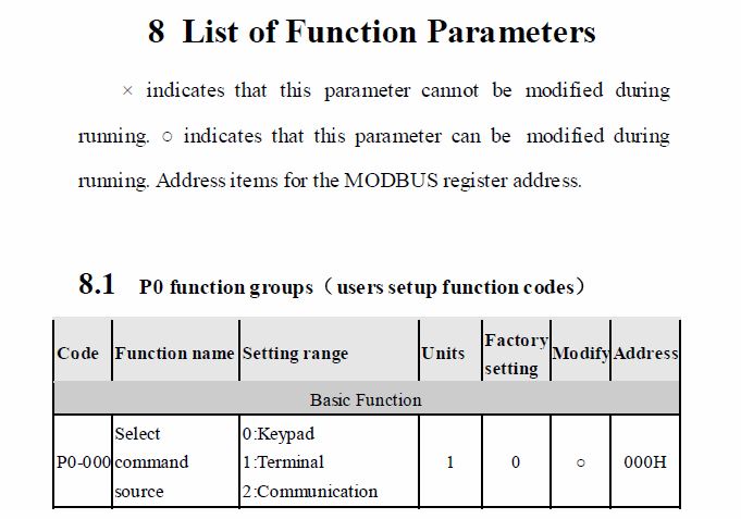

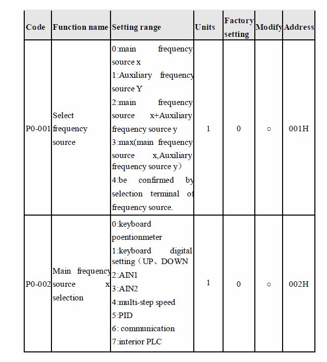

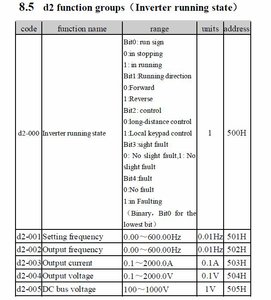

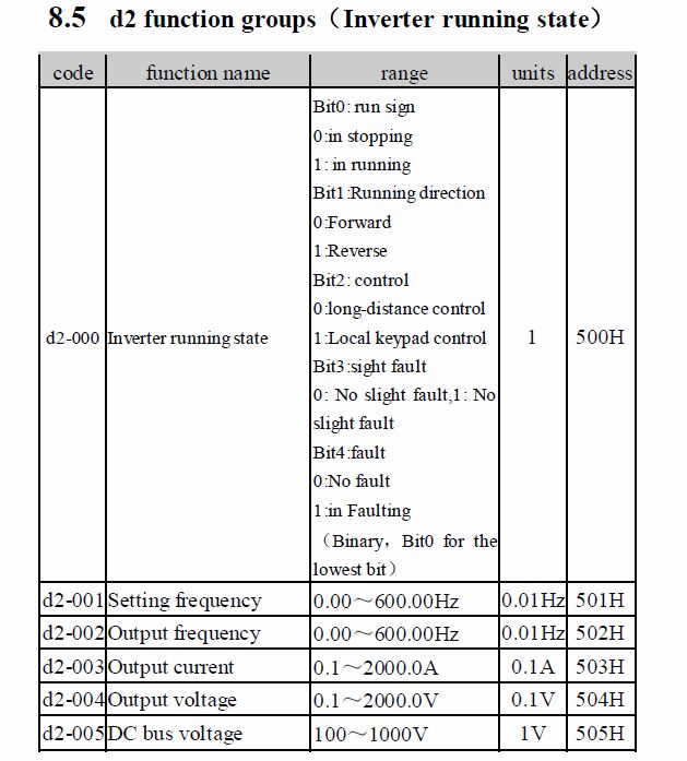

Далее необходимо найти нужную информацию в мануале частотника.
image7.jpg (19757 просмотров) <a class='original' href='./download/file.php?id=144244&mode=view' target=_blank>Загрузить оригинал (54.52 КБ)</a>
image28.jpg (19757 просмотров) <a class='original' href='./download/file.php?id=144248&mode=view' target=_blank>Загрузить оригинал (70.06 КБ)</a>
image17.jpg (19757 просмотров) <a class='original' href='./download/file.php?id=144245&mode=view' target=_blank>Загрузить оригинал (74.86 КБ)</a>
image21.jpg (19757 просмотров) <a class='original' href='./download/file.php?id=144247&mode=view' target=_blank>Загрузить оригинал (80.37 КБ)</a>
image18.jpg (19757 просмотров) <a class='original' href='./download/file.php?id=144246&mode=view' target=_blank>Загрузить оригинал (70.96 КБ)</a>
Находим адреса интересующих нас регистров
500H; 502H; 503H
Это адреса регистров откуда будут читатса данные о состоянии ПЧ.
Преобразуем начальный адрес 500H из hex в dec - 1280, это нужно Mach3.
С адреса 502H читаетса частота (две цыфры после запятой читаютса в месте как целое число)

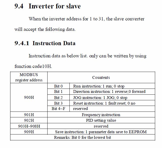

900H; 901H
Это адреса регистров для управления частотником. Начальный адрес также преобразуем в dec число - 2304.
Присвоим адрес частотнику - 1, так как он у нас подчинённый .

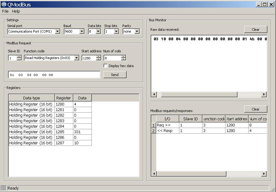

Желательно скачать и установить QModBus http://qmodbus.sourceforge.net/ .

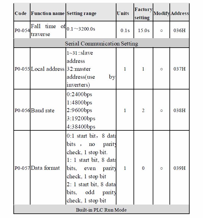

Перед тестированием необходимо изменить настройки в частотнике.
P0-055 на 1 ( адресс частотника)
P0-056 на 2 (скорость передачи данных, ставте какую хотите)
P0-057 на 0 (1 start bit, 8 data bit, no parity sheck, 1 stop bit)
У меня свисток сидит на COM1

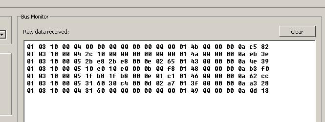

Запускаем и конфигурируем QModBus.
image30.jpg (19757 просмотров) <a class='original' href='./download/file.php?id=144249&mode=view' target=_blank>Загрузить оригинал (83 КБ)</a>
Запускаем частотник и кнопкой “send” делаем опрос.
Меняем потенцыометром частоту, включаем и выключаем шпиндель и т. д., делаем опросы.
Если цыферки и знаки в окне Bus Monitor меняютса, значит всё в порядке (свисток свистит частотник откликаетса).
image33.jpg (19757 просмотров) <a class='original' href='./download/file.php?id=144250&mode=view' target=_blank>Загрузить оригинал (32.59 КБ)</a>

Теперь меняем параметры управления частотником.
P0-000 на 2 (вид комуникацыи по вводу команд)
P0-002 на 6 (вид комуникацыи по изменению частоты)

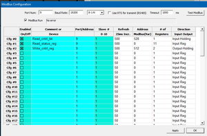

Далее настраиваем Mach3 для работы с частотником.
Запускаем Mach3 и активируем комуникацыю по ModMus

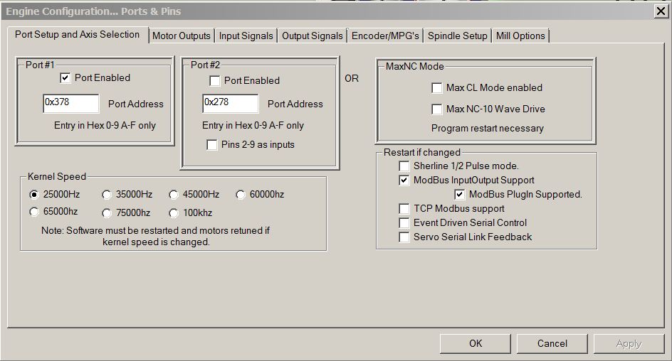

image12.jpg (19757 просмотров) <a class='original' href='./download/file.php?id=144251&mode=view' target=_blank>Загрузить оригинал (79.55 КБ)</a>
и делаем рестарт Mach3.

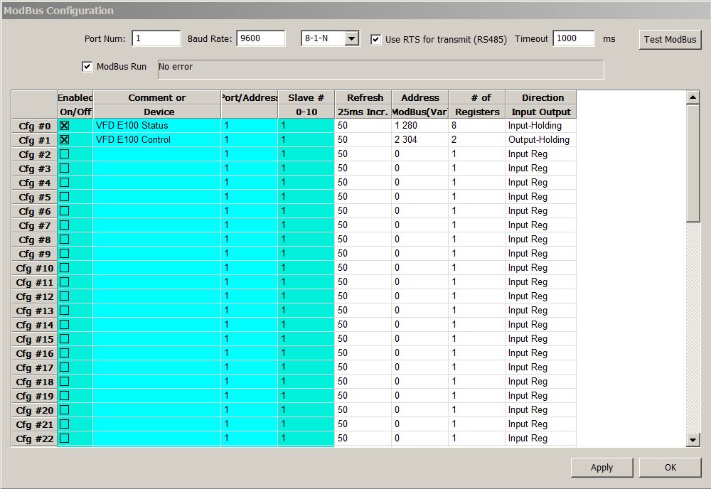

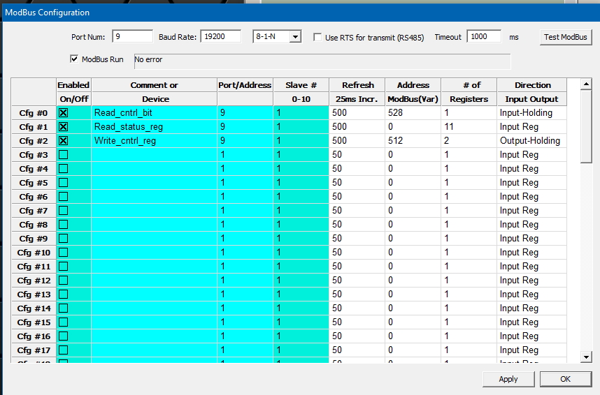

Открываем “Function Cfg’s” - “Setup Serial ModBus Control” и указываем которыми регистрами пользоватса.
Создаём две группы регистрацыи:
CFG#0 - для считывания данных
CFG#1 - для управления частотником
image4.jpg (19757 просмотров) <a class='original' href='./download/file.php?id=144252&mode=view' target=_blank>Загрузить оригинал (131.27 КБ)</a>
если есть желание можно нажать кнопку “Test ModBus” или закрываем окно и рестарт Mach3.

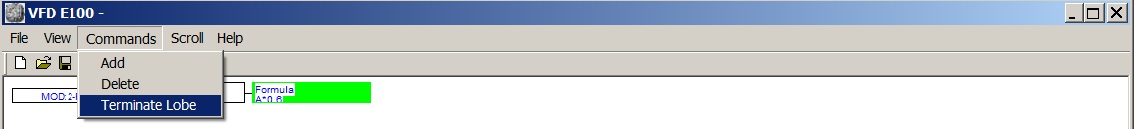

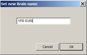

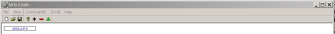

Далее приступаем к созданию мозгов. Для этого открываем в меню “operator” - “ Brain Editor”
image19.jpg (19757 просмотров) <a class='original' href='./download/file.php?id=144253&mode=view' target=_blank>Загрузить оригинал (12.98 КБ)</a>

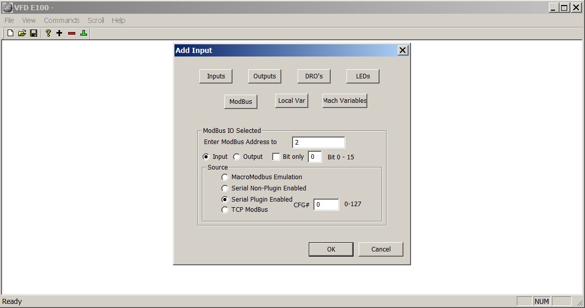

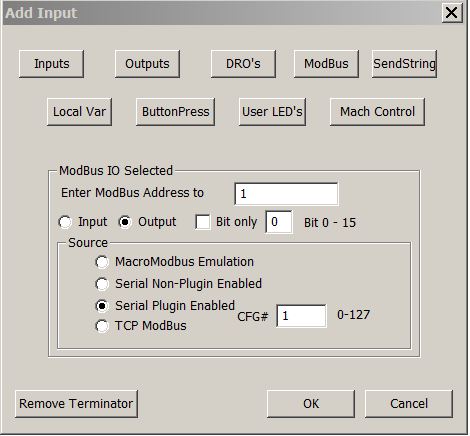

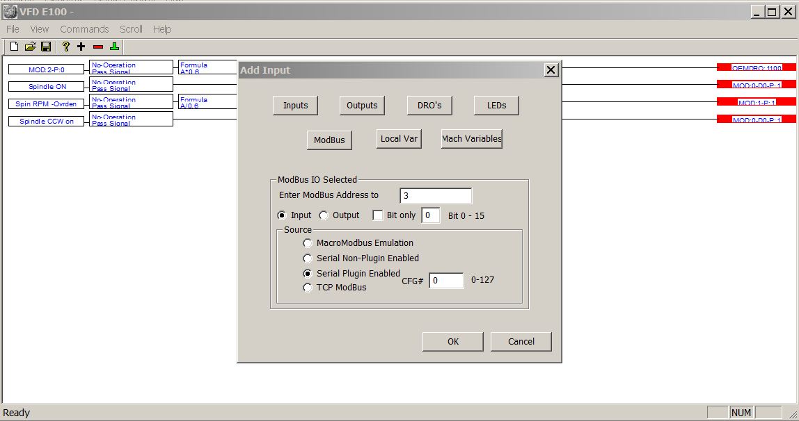

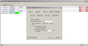

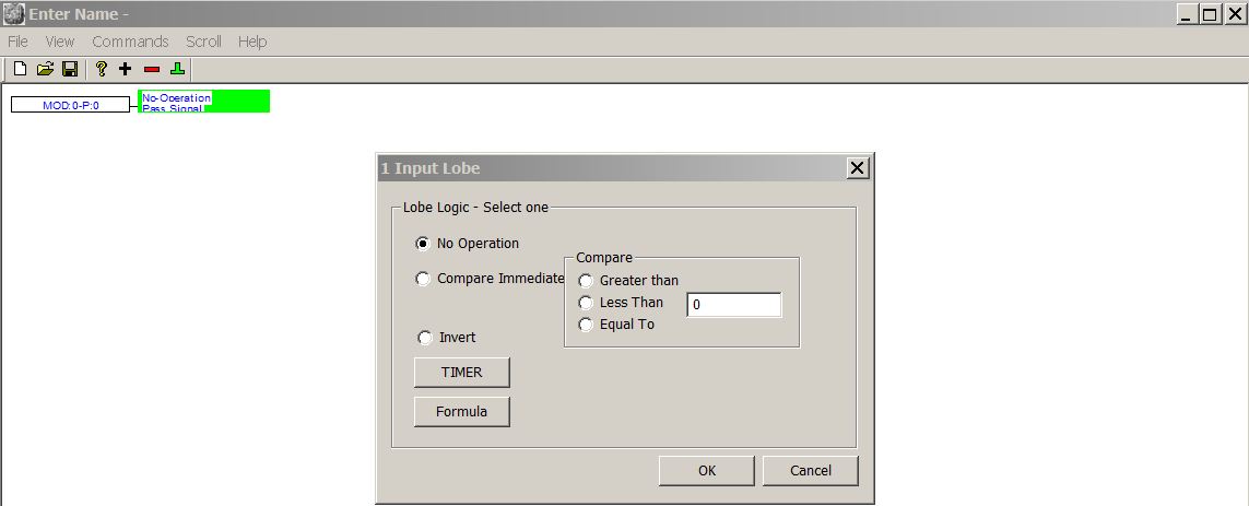

и пишем название нами создаваемых мозгов. Сперва создаём долю (lobe) для считывания частоты. В следующем окне в меню “Commands” выбераем “Add”. В окне “Add Input” выбераем “ModBus”. В поле адреса пишем 2 (адрес регистра 502H) а в поле
CFG# пишем 0 (группа считывания данных) и активируем радио кнопки как на скрине.
image13.jpg (19757 просмотров) <a class='original' href='./download/file.php?id=144254&mode=view' target=_blank>Загрузить оригинал (84.11 КБ)</a>
Получаем результат.
image14.jpg (19757 просмотров) <a class='original' href='./download/file.php?id=144255&mode=view' target=_blank>Загрузить оригинал (26.1 КБ)</a>

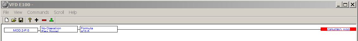

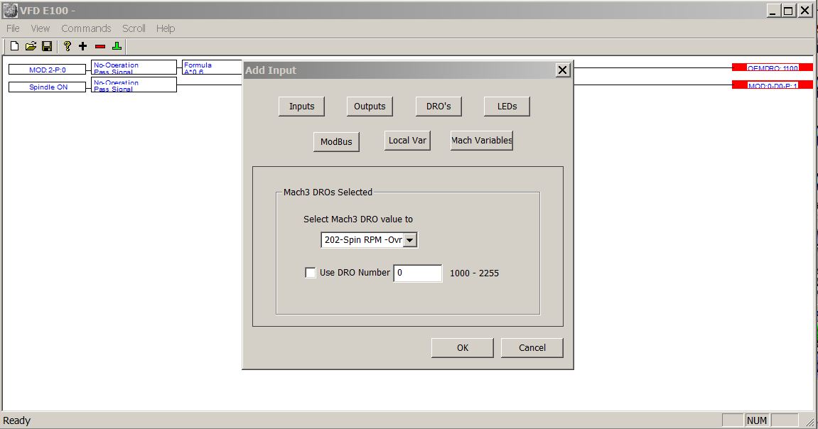

Кликаем на новой рамке чтобы она стала зелёной. Продолжаем - “Commands” - “Add Input”, в окне “Input Lobe” выбераем “Formula”.
image24.jpg (19757 просмотров) <a class='original' href='./download/file.php?id=144256&mode=view' target=_blank>Загрузить оригинал (66.62 КБ)</a>
Чтобы узнать число оборотов пишем формулу - А*0.6
image20.jpg (19757 просмотров) <a class='original' href='./download/file.php?id=144257&mode=view' target=_blank>Загрузить оригинал (80.32 КБ)</a>
Результат.
image5.jpg (19757 просмотров) <a class='original' href='./download/file.php?id=144258&mode=view' target=_blank>Загрузить оригинал (30.84 КБ)</a>

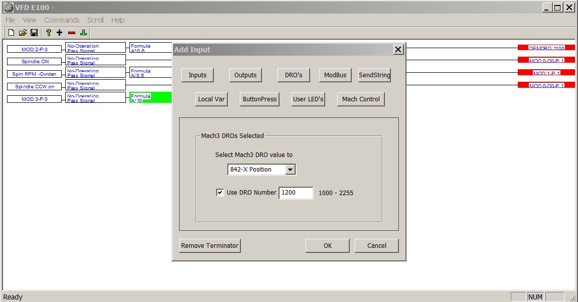

Активируем созданную формулу и закрываем долю выбирая “DRO’s”
ставим галку на доступ к номеру и записываем 1100.
image16.jpg (19757 просмотров) <a class='original' href='./download/file.php?id=144259&mode=view' target=_blank>Загрузить оригинал (48.43 КБ)</a>

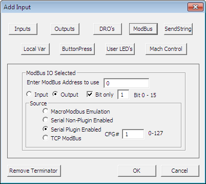

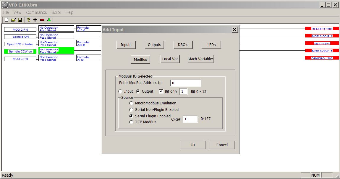

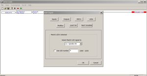

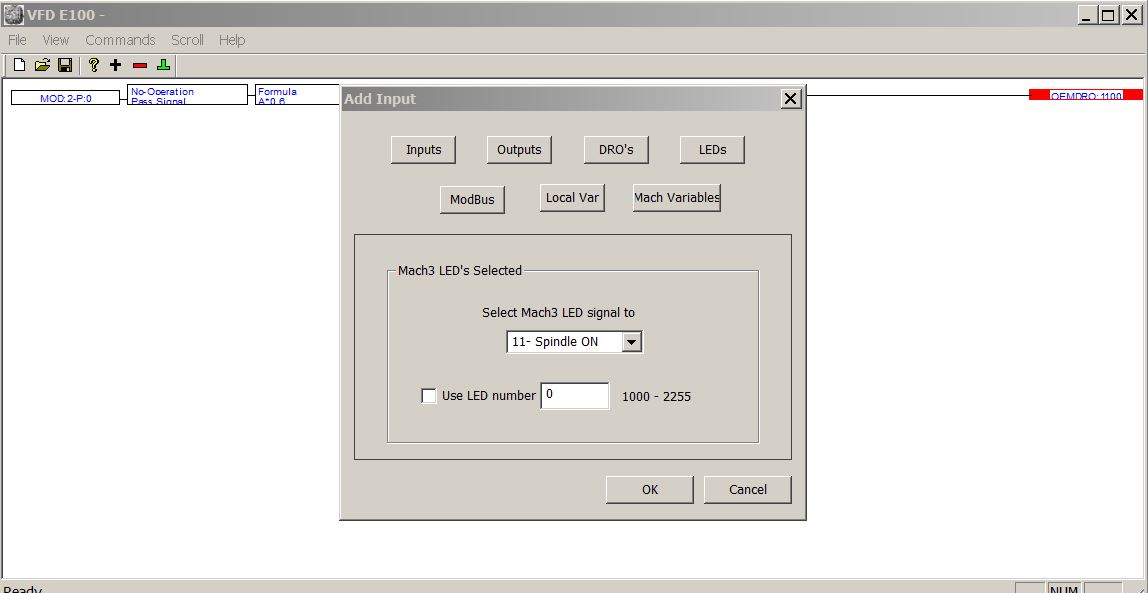

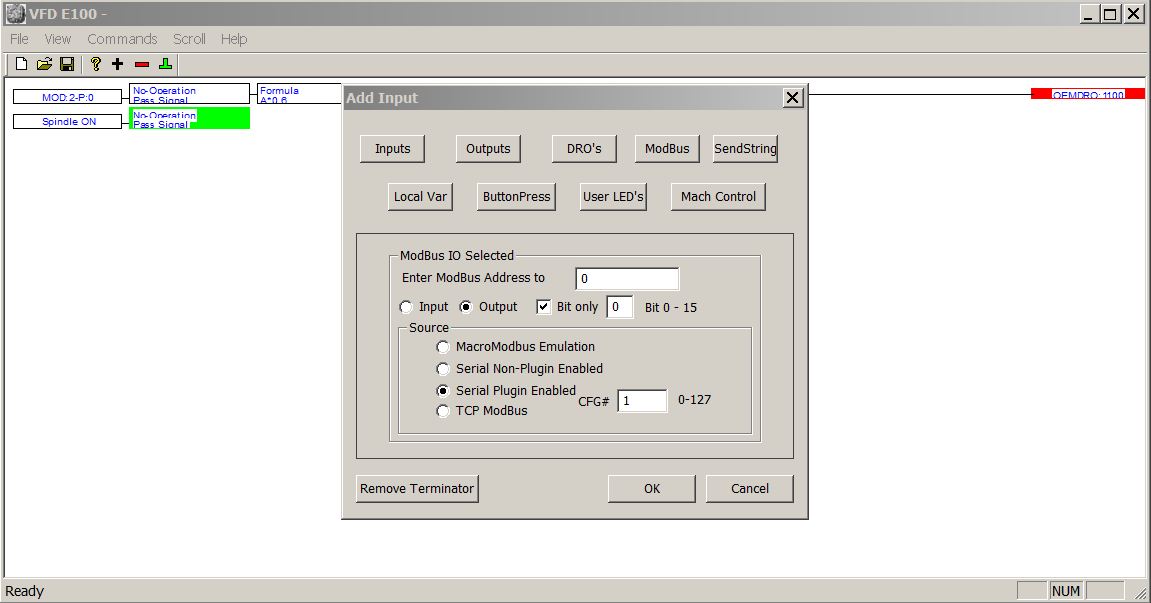

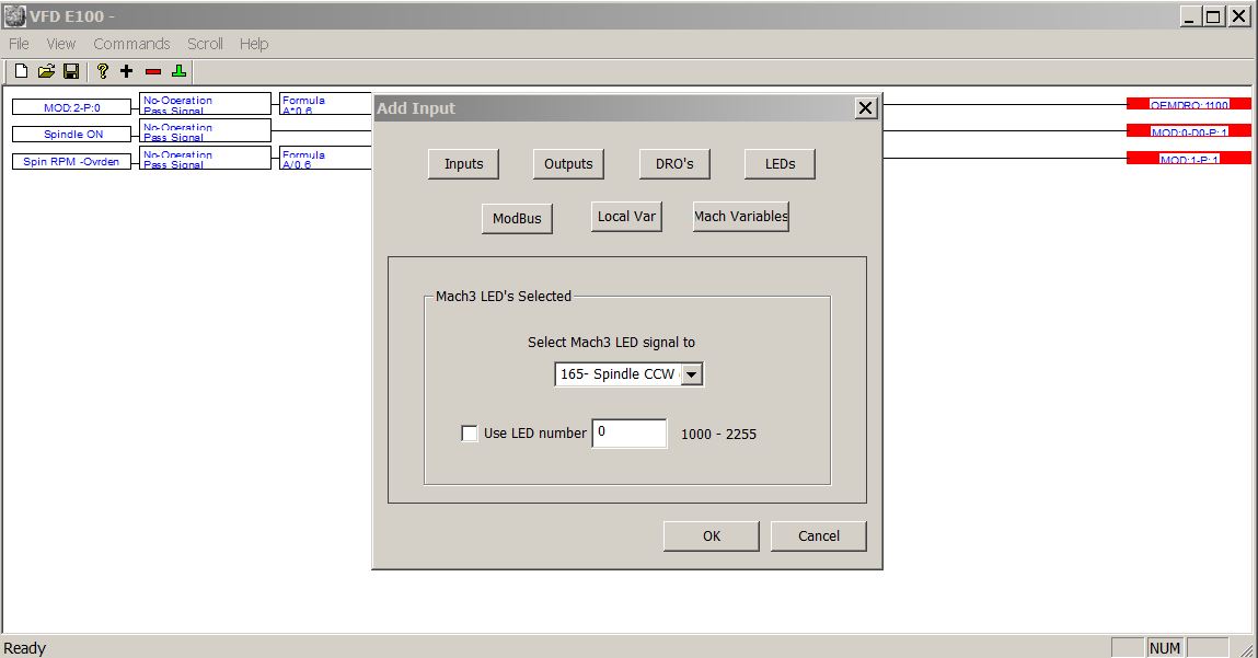

Генерируем новую долю(lupu) для включения шпинделя. В окне “Add Input” выбераем “LEDs”, там выбираем” LED11 Spindle ON” который контролирует Mach3.
image23.jpg (19757 просмотров) <a class='original' href='./download/file.php?id=144261&mode=view' target=_blank>Загрузить оригинал (61.67 КБ)</a>
Далее добавляем “No Operation” и закрываем долю(lupu) терминатором “ModBus” как показанно на скрине (почему настройки такие, кому интересно - разберётесь) .
image10.jpg (19757 просмотров) <a class='original' href='./download/file.php?id=144262&mode=view' target=_blank>Загрузить оригинал (76.4 КБ)</a>
Результат.
image26.jpg (19757 просмотров) <a class='original' href='./download/file.php?id=144263&mode=view' target=_blank>Загрузить оригинал (35.97 КБ)</a>

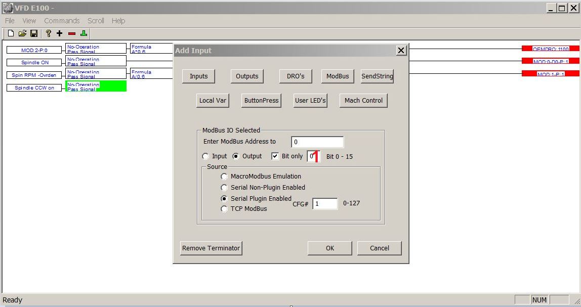

Для смены направления вращения.
Новая “Lupa”
image11.jpg (19757 просмотров) <a class='original' href='./download/file.php?id=144266&mode=view' target=_blank>Загрузить оригинал (70.99 КБ)</a>
и терминатор

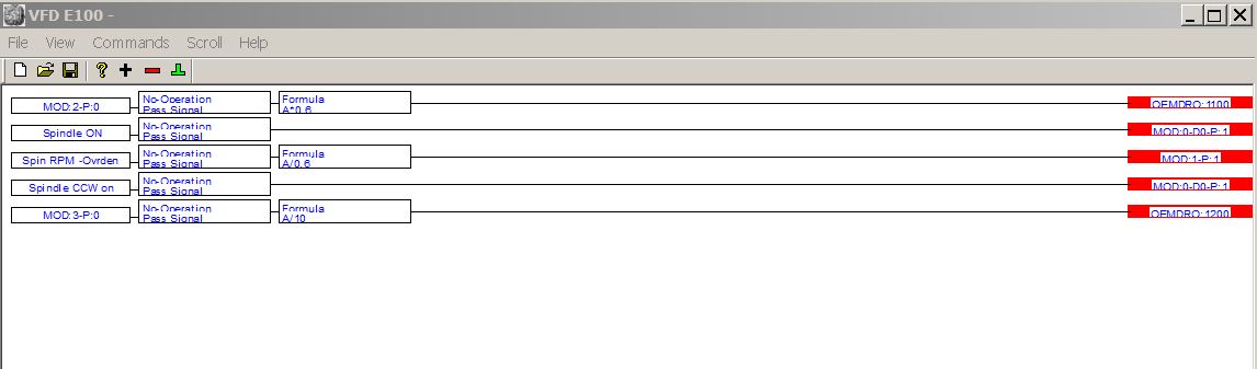

результат
image32.jpg (19757 просмотров) <a class='original' href='./download/file.php?id=144270&mode=view' target=_blank>Загрузить оригинал (53.02 КБ)</a>

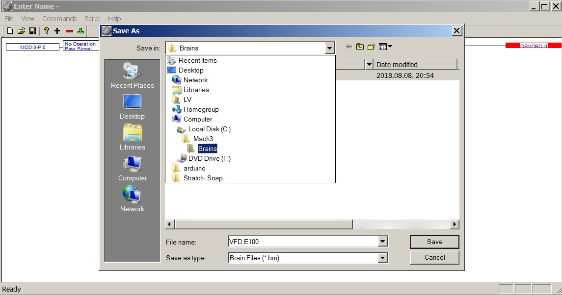

сохраняем.
image6.jpg (19757 просмотров) <a class='original' href='./download/file.php?id=144271&mode=view' target=_blank>Загрузить оригинал (111.94 КБ)</a>
Рестарт Mach3.

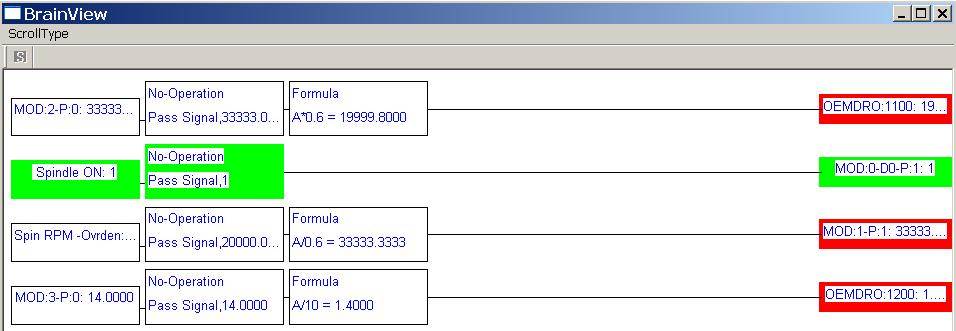

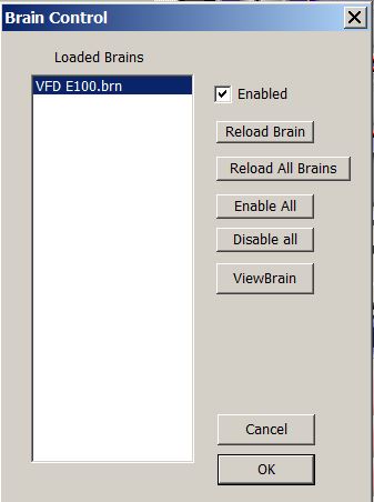

Открываем меню”Operators”- “Brain Control” перезагружаем ”Reload All Brains” и отмечаем “Enabled”,
image29.jpg (19757 просмотров) <a class='original' href='./download/file.php?id=144272&mode=view' target=_blank>Загрузить оригинал (25.62 КБ)</a>
вибираем “ WievBrain”
image2.jpg (19757 просмотров) <a class='original' href='./download/file.php?id=144273&mode=view' target=_blank>Загрузить оригинал (82.72 КБ)</a>

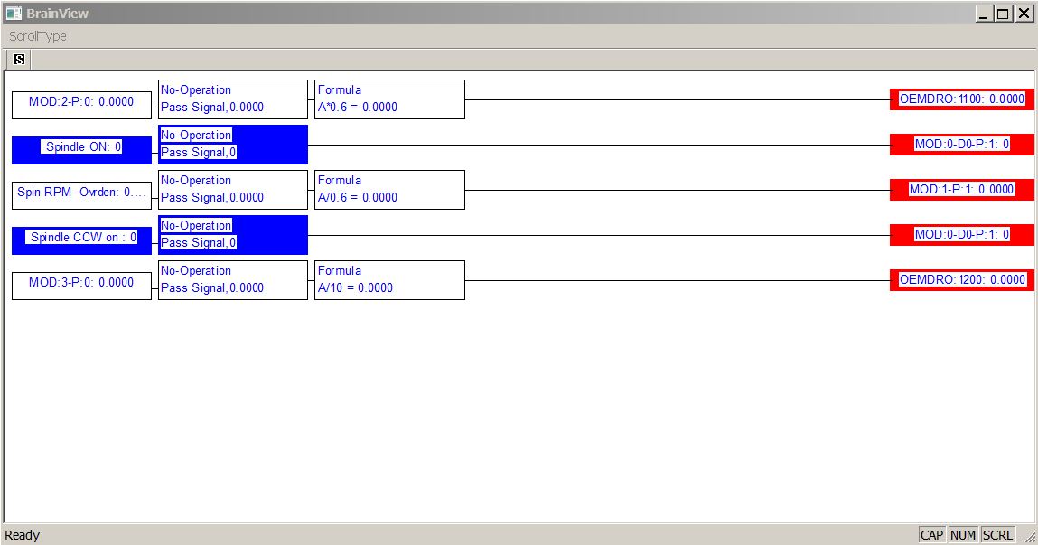

Запускаем шпиндель, меняем обороты и наблюдаем за изменениями в окне “BrainWiev”
image25.jpg (19757 просмотров) <a class='original' href='./download/file.php?id=144274&mode=view' target=_blank>Загрузить оригинал (51.31 КБ)</a>
Теперь шпиндель управляется по “взрослому”.

Номера OEM DRO были выбраны чисто случайно ( 1100 и 1200) или в этом есть какой то смысл?.
Тема была бы полностью закрыта если сюда приписать пример настройки вывода информации.
Т.е. мы считали параметры с частотника. Как их вывести на экран?

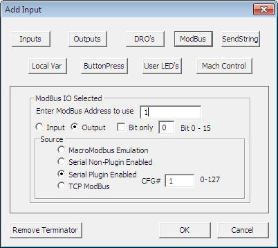

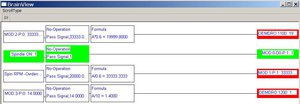

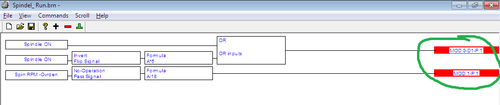

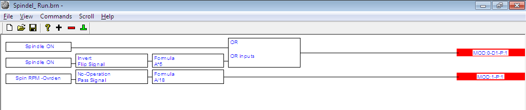

И в брайнах похоже ошибка.
Сигналы переменных включения шпинделя и направления вращения транслируются в один и тот же бит в частотнике. Чего в принципе быть не может.
vala
Сообщения: 490
Зарегистрирован: 08 окт 2013, 21:01
Репутация: 258
Re: ModBus и Mach3
Сообщение vala »
msl272 писал(а):И в брайнах похоже ошибка.
Так оно и есть, вот ту надо записать 1.
labots_1.JPG (19285 просмотров) <a class='original' href='./download/file.php?id=151425&mode=view' target=_blank>Загрузить оригинал (81.4 КБ)</a>

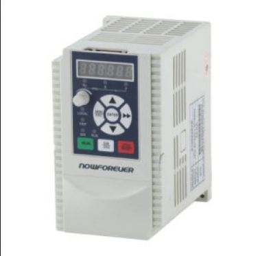

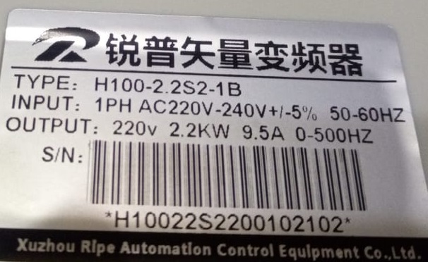

Сегодня получилось настроить управление для китайца H100.

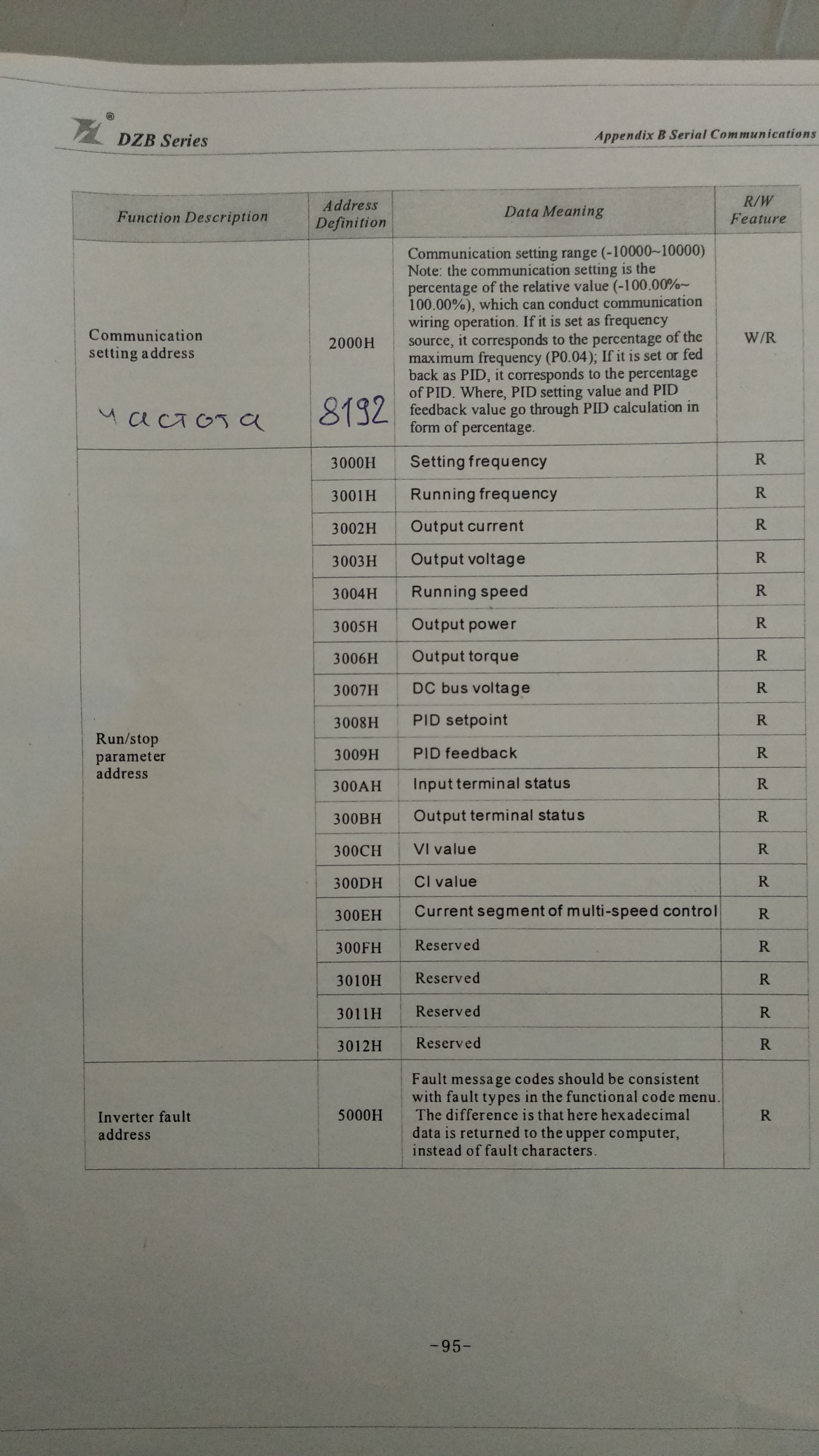

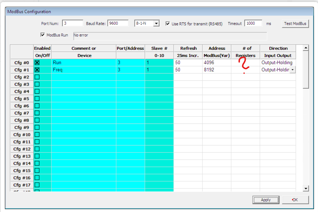

частотник с али (17280 просмотров) <a class='original' href='./download/file.php?id=176081&mode=view' target=_blank>Загрузить оригинал (76.4 КБ)</a>
частотник с али
Mach3 который высылают китайцы с али (Mach3VersionR3.041) оказался нерабочим в плане ModBus - ошибка CRC пакета данных ModBus.
Установка более свежей версии все ОК.
Вопрос знатокам по теме - как сделать останов/авар.стоп при потере связи с частотником (ошибке ModBus)?
Upd: Народ напишите кто нибудь автору этой темы в личку чтобы заглянул в эту ветку, сам пока еще не дорос :wik: .
Надеюсь он обладает необходимыми сведениями.

Проверка обработки ModBus в Mach3 (для просмотра содержимого нажмите на ссылку)
Modbus cfg.jpg (17147 просмотров) <a class='original' href='./download/file.php?id=176221&mode=view' target=_blank>Загрузить оригинал (316.74 КБ)</a>
Брайн у меня пока из всего пула данных читает и выводит на экран кол-во оборотов и силу тока, ну еще конечно устанавливает частоту, старт и cw.
Включил F5, на экране обороты и ток (ток дрожит +- 0.1 А), видно что данные живые, все ок. Останавливаю (F5) шпиндель все по нулям.
Опять стартуем, все живое. Отключаю rs485 (проводок витой пары, а не адаптер из компьютера) - данные замирают, не меняются, ток не дрожит...
Подсоединяю проводок rs485 - опять все оживает.
Возможно ждал недолго (секунд 10) и по таймауту не дошел опрос до нужного регистра.
Теперь к станку получится сьездить в выходные, прижму таймаут до 50 и опрос почаще до 100.
Если у Вас это не так напишите версию вашего mach3 и что происходит с данными при обрыве rs485.
Китайский Mach3VersionR3.041 - при тесте модбас - ошибка CRC.
Upd: В документе http://www.homanndesigns.com/pdfs/Using ... _Mach3.pdf на который есть так же ссылка с Machsupport написано следующее:
при истечении таймаута чтения данных происходит просто переход на чтение след.регистра - таймаут - след и т.д.
Соответственно данные уже не обновляются - то есть недостоверны... quality item := bad.

Помогите с настройкой, привод dzb200, свисток USB-RS485. Какое значение вписывать в "# of Registers" И правильно ли вывод заполнен вывод адресов ??
IMG_20200215_112803.jpg (16996 просмотров) <a class='original' href='./download/file.php?id=176733&mode=view' target=_blank>Загрузить оригинал (3.12 МБ)</a>
IMG_20200215_112814.jpg (16996 просмотров) <a class='original' href='./download/file.php?id=176734&mode=view' target=_blank>Загрузить оригинал (2.94 МБ)</a>
Для Spindle ON
Для Spindle ON
Для Spin RPM
Для Spin RPM
6.png (16996 просмотров) <a class='original' href='./download/file.php?id=176736&mode=view' target=_blank>Загрузить оригинал (28.55 КБ)</a>
vala
Сообщения: 490
Репутация: 258
Re: ModBus и Mach3
Сообщение vala »
Anotācija 2020-02-15 124739.png (16989 просмотров) <a class='original' href='./download/file.php?id=176739&mode=view' target=_blank>Загрузить оригинал (120.2 КБ)</a>
Intenso_Sergey
Сообщения: 9
Зарегистрирован: 09 дек 2019, 22:59
Re: ModBus и Mach3
Сообщение Intenso_Sergey »
vala писал(а):
Не внимательно прочитал мои вопросы, я там задал вопрос какие значение в эти пункты вписывать.
vala
Сообщения: 490
Репутация: 258
Re: ModBus и Mach3
Сообщение vala »
Intenso_Sergey писал(а):
vala писал(а):
Полагаю, что определить количество нужных вам регистров вы способны и сами.
Intenso_Sergey
Сообщения: 9
Re: ModBus и Mach3
vala писал(а):Полагаю, что определить количество нужных вам регистров вы способны и сами.
Если б мог не задавал вопрос, я не понял за что они отвечают, количество команд на определенный адрес?
vala
Сообщения: 490
Репутация: 258
Re: ModBus и Mach3
Сообщение vala »
Из группы с начальным адресом 1000H вы будете как я понял задействовать два регистра, значит пишите 2.
Intenso_Sergey
Сообщения: 9
Re: ModBus и Mach3
vala писал(а):значит пишите 2
А для частоты 1 ?там значение от 0 до 10000 ?
А по этим настройкам всё так ??
3_1.png (16940 просмотров) <a class='original' href='./download/file.php?id=176745&mode=view' target=_blank>Загрузить оригинал (15.14 КБ)</a>
msl272
Сообщения: 56
Зарегистрирован: 20 янв 2017, 13:23
Репутация: 40
Настоящее имя: Вячеслав
Re: ModBus и Mach3
Сообщение msl272 »
Как показала практика полностью управлять частотником по модбасу слишком рискованно в плане безопасности.
Наилучшее решение - это отправлять и получать данные по модбасу, а для включения использовать все таки контакт релюшки с платы контроллера.
При таком решении все работает абсолютно корректно.
