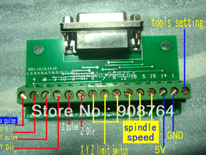

Приветствую, подскажите как синяя плата и ПО NC Studio 5.5.60 включает шпиндель, на что, через какой пин подается сигнал и сколько он вольт?
У меня задача на станке с отключенным физически шпинделем -- включить другой прибор, точнее просто замкнуть провод при подаче из NC Studio M03 и разомкнуть соответственно при M05.
Плата развязки обычная:
old board.jpg (6178 просмотров) <a class='original' href='./download/file.php?id=211398&mode=view' target=_blank>Загрузить оригинал (375.28 КБ)</a>
Я пробовал подключать к пинам шпинделя (где при выключеном шпинделе 24V) и земле реле 24V, чтобы оно сработало при пропадании этих самых 24 вольта, но там творится магия, не работает.

Контакты "spindle speed" объединить (чтобы от скоростей не зависеть)..
При включении шпинделя энцеха замкнет один или несколько из них на GND.

lkbyysq писал(а): ↑27 мар 2024, 18:48 Контакты "spindle speed" объединить (чтобы от скоростей не зависеть)..
rele.JPG (6168 просмотров) <a class='original' href='./download/file.php?id=211399&mode=view' target=_blank>Загрузить оригинал (67.79 КБ)</a>
вот так имеется в виду?

woodshop писал(а): ↑ через какой пин подается сигнал
12 13 5 замыкаются на 14
woodshop писал(а): ↑ сколько он вольт
не подаёт напряжение, нужен внешний блок питания
Можно питание релюшки взять с самой платы, пин 15, релюшка должна быть с катушкой 5 вольт. Но так лучше не надо. Лучше как на схеме.

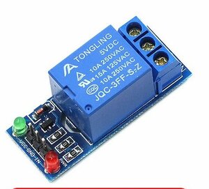

Евжений писал(а): ↑ Релюшка какая?
rel.JPG (6131 просмотр) <a class='original' href='./download/file.php?id=211401&mode=view' target=_blank>Загрузить оригинал (34.95 КБ)</a>
вот такая

Эту так можно, прям к выходу.
реле-NcStudio
VCC-pin15
GND-pin14
IN-pin5 12 13

Евжений писал(а): ↑ реле-NcStudio
VCC-pin15
GND-pin14
IN-pin5 12 13
Спасибо, работает.

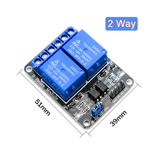

С таким конкретно реле коммутирующим провод кнопки включения плазмы (там 25V DC и 16mA) что-то такое происходит, что оно отваливает плату NC Studio от компа, она перестает реагировать и приходится перезагружать комп, пробовал еще на 2х таких одноканальных и одном двухканальном.
Реле заявлено (в характеристиках JQC-3FF-S-Z) как коммутирующие до 30V DC и 10A, хотя на нём самом об этом не написано в отличие от похожего SRD-05VDC-SL-C, где это указано явно, буду пробовать последнее на днях.

woodshop писал(а): ↑ С таким конкретно реле коммутирующим провод кнопки включения плазмы (там 25V DC и 16mA) что-то такое происходит, что оно отваливает плату NC Studio от компа, она перестает реагировать и приходится перезагружать комп
Реле не при делах.
Ваша беда называется "электромагнитная несовместимость". Чтобы ее победить, надо видеть электрическую схему проекта и её реализацию в жизнь.

Скорее всего из-за питания реле. VCC не к пину 15, а к БП компьютера напрямую. К линии 5В.

Евжений писал(а): ↑05 апр 2024, 07:26 Скорее всего из-за питания реле.
Сильно сомневаюсь. Ток обмотки реле 10мА. Ни о чем.
Схему смотреть надо.
Сорри - 70мА.
Может быть. По крайней мере питать реле от энцехи - моветон.
А вот светодиод оптопары на плате реле питать от энцехи можно, если конечно плата с реле позволяет.
Эта плата с реле не позволяет

А у этой платы вроде как можно снять перемычку и через эти контакты подать отдельное питание на реле.
Но тоже. знаете ли... чо они не отвязали землю для полного счастья?..
Я хз в этих китайских задумках.
