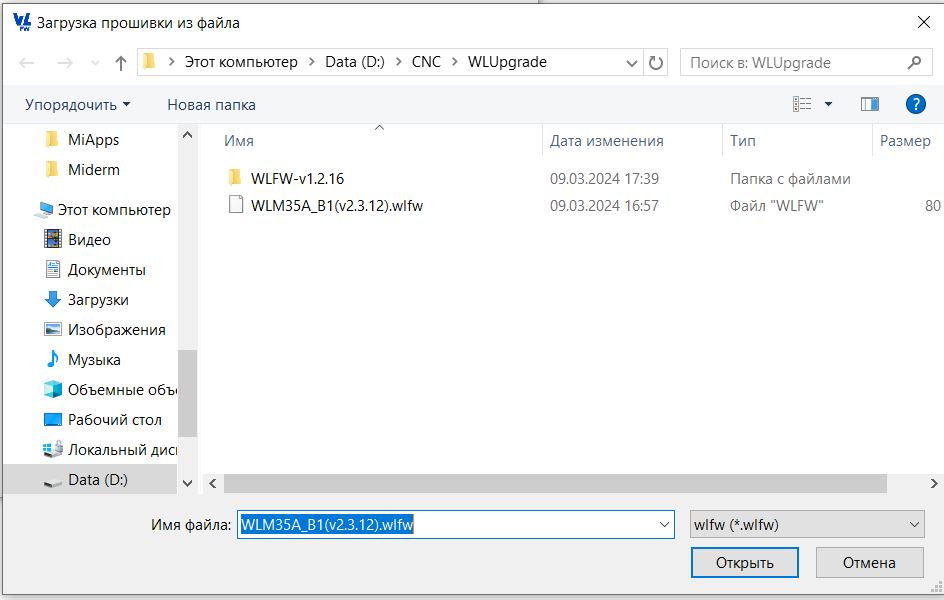

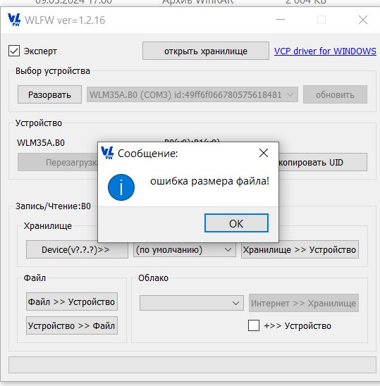

И снова здравствуйте.
После продолжительного перерыва решил обновить контроллера прошивку.
1.JPG (2320 просмотров) <a class='original' href='./download/file.php?id=211266&mode=view' target=_blank>Загрузить оригинал (60.68 КБ)</a>
2.JPG (2320 просмотров) <a class='original' href='./download/file.php?id=211267&mode=view' target=_blank>Загрузить оригинал (50.31 КБ)</a>
Оканчивается ошибкой.
Что я не так делаю?
Как мне обновить прошивку контроллера?

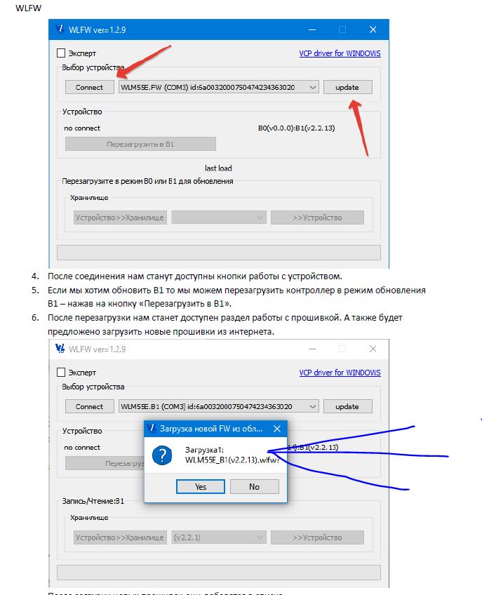

Выйти на этот рисунок
3.JPG (2318 просмотров) <a class='original' href='./download/file.php?id=211272&mode=view' target=_blank>Загрузить оригинал (83.66 КБ)</a>
Не удалось

Но вот что делать с ошибкой обновления из-за ошибки размера файла вообще не втыкаю.

daemon78 писал(а): ↑ Честно говоря, хз что делать.
про wlmill ничего не скажу, но в первую очередь стоит запустить
sudo lsusb
и
sudo dmesg (посмотреть сообщения ядра после втыкания устройства)
