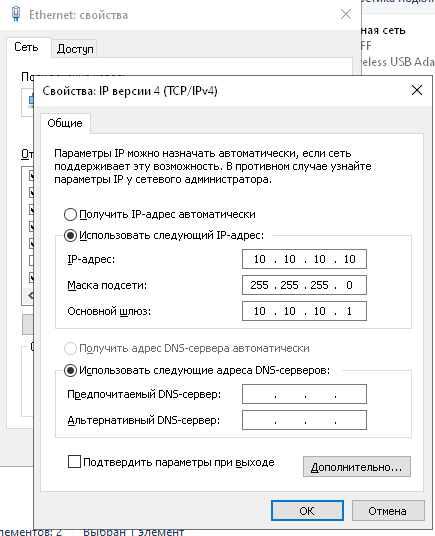

Всем доброго,подскажите как Ethernet в винде 10 подключить ,убился не допетрю,не видит комп и все,контролер WLM55E.по юсб программа видит,но проблема в наводках по сети,стоит что нибудь включить ват на 500 обрыв связи с компом,заранее спасибо

klepa писал(а): 31 авг 2023, 19:45 Всем доброго,подскажите как Ethernet в винде 10 подключить ,убился не допетрю,не видит комп и все,контролер WLM55E.по юсб программа видит,но проблема в наводках по сети,стоит что нибудь включить ват на 500 обрыв связи с компом,заранее спасибо
WLM55E если USB то только с изолятором USB.
По сети.
1 у вас одно сетевое подключение?
2 прямое соединение или через локальную сеть?

klepa

прямое ,с платы в комп

Re: WLMill (Windows/Linux (Qt) + WLMotion) - управление фрезерным ЧПУ
Сообщение wldev »
Перемычка у контроллера на static ip?
Покажите настройки сети
wldev
Сообщения: 1600
Репутация: 510
Настоящее имя: Сергей Бочаров
Откуда: Новосибирск
Сообщение wldev »
Неправильно.
10.10.10.10 - это контроллер
Измените его на 10.10.10.1 - это компьютер будет
