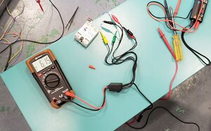

Ну без резистора там 30ма, поставил 2кома вот так вот
20210606_114231.jpg (2058 просмотров) <a class='original' href='./download/file.php?id=195914&mode=view' target=_blank>Загрузить оригинал (1.42 МБ)</a>
и оно работает нормально.

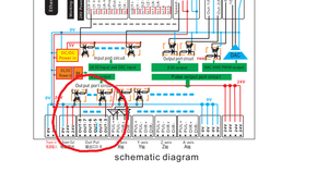

Подтягивать вверх попробовал, но не работает. Что именно подтягивать вниз я честно говоря не понял - там аутпуты это 0, а +24 общий.
ou.png (2058 просмотров) <a class='original' href='./download/file.php?id=195916&mode=view' target=_blank>Загрузить оригинал (166.49 КБ)</a>

Это не подтяжка, как токоограничивающий резистор стоит, последовательно.

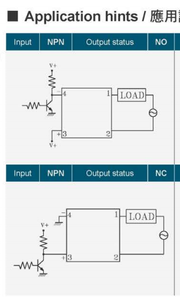

Схема подключения другая же должна быть?
Screen-2021-06-06_22-48-25.png (2043 просмотра) <a class='original' href='./download/file.php?id=195917&mode=view' target=_blank>Загрузить оригинал (61.61 КБ)</a>
https://pdf1.alldatasheet.com/datasheet ... -10DD.html

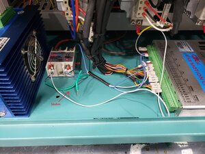

Подтягивал я вот так вот.
20210606_135519.jpg (2029 просмотров) <a class='original' href='./download/file.php?id=195918&mode=view' target=_blank>Загрузить оригинал (3.17 МБ)</a>
резистором толи на 500ком, толи на 1000.

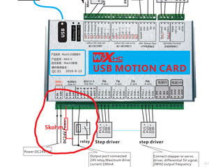

На картинке повер аут и kz-com у них общая шина и по идее должно быть норм. Хз, может надо нормально попробовать как-то переделать - прям перед реле поставить, но чот не очевидна разница.

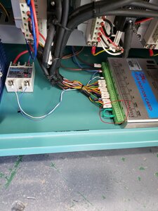

Ну я сделал вот так, без всяких там допущений и срезаний углов, и всёравно не работает.
Я понимаю что дело именно в том что там нужно сигнал уточнить как-то и понимаю что понизив силу тока и просто замаскировал проблему и скорее всего сделал её плавающей и оставлять так не хочу. Объясните плз где я туплю?

Смотрите пост kfmut, первая схема. При этом транзистор у вас внутри платы. Осталось подключить резистор между +24 и out, параллельно реле.

Все правильно сделали - реле подключили в коллекторную цепь и резистором притянули коллектор к нулю. Дело в том что эти электронные реле на входе имеют входные транзисторы, очень чувствительны и иногда ложно срабатывают даже от статики только на одном входе. Поэтому при отключении в плате коллектор вых. тр-ра остается висеть в воздухе (высокоимпедансное состояние), а релюшке достаточно даже тока утечки чтоб оставаться включенным. Если поставить обычное электромеханическое реле, то эти все танцы с бубнами уже не понадобятся.
