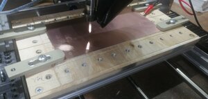

Когда пытаюсь нарезать дорожки на плате, фреза не касается меди в некоторых местах. Причём карту высот я создавал и пересоздавал пару раз, высоту я выставляю с помощью щупа, глубина реза аж 0.035 при том что толщина меди 0.018. Я грешу на плохое закрепление текстолита (если кто знает годный способ буду благодарен), но точно не уверен так как механика станка полный отстой из Китая с люфтами. До этого я уже вполне удачно нарезал платы и так же до этого была такая проблема, то есть это происходит периодически. Для закрепления использую жертвенный столик и 4 крепежа идущих в комплекте.

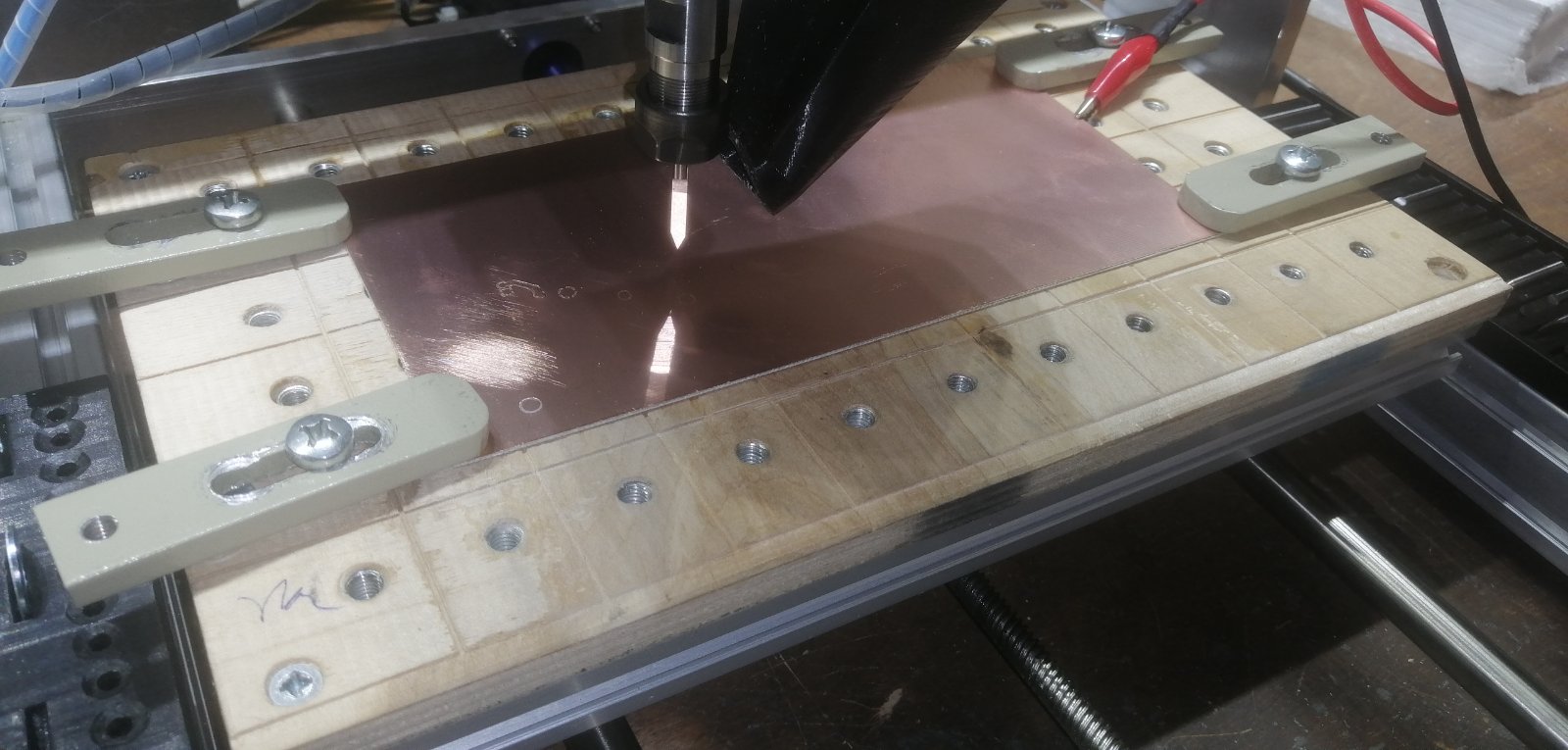

Вы повторяемость проверьте своих карт высот, если есть какие-то косяки по механике или со щупом(типа подключения напрямую, без схемы убивающий "дребезг"), то всё это будет чётко видно.
Самый надёжный способ крепления: хороший малярный скотч(например, Body) на обратную сторону текстолита и на стол, в середину цаноакрилатный клей, готовую плату со стола снимать шпателем. Заготовку для платы от листа я отделяю заранее с припуском 3-4мм на сторону.

kfmut писал(а): ↑02 фев 2021, 15:27 Самый надёжный способ крепления: хороший малярный скотч(например, Body) на обратную сторону текстолита и на стол, в середину цаноакрилатный клей, готовую плату со стола снимать шпателем. Заготовку для платы от листа я отделяю заранее с припуском 3-4мм на сторону.
Спасибо за совет но я не понял для чего тут клей. Не могли бы вы объяснить?

den2471 писал(а): ↑ Спасибо за совет но я не понял для чего тут клей. Не могли бы вы объяснить?
Чтобы склеить нелипкие стороны скотча между собой, а соответственно закрепить тесктолит на столе. Такой двухсторонний скотч, но только, который не плывёт, не тянется и не требует идеального прилегания деталей. Клей можно точками наносить, а можно змейкой, главное не слишком много.
Только сейчас подумал о том как при таком креплении делать двухсторонние платы. При таком способе ведь не получится установить какие нибудь штырьки что бы можно было перевернуть плату

den2471 писал(а): ↑02 фев 2021, 17:28 Только сейчас подумал о том как при таком креплении делать двухсторонние платы. При таком способе ведь не получится установить какие нибудь штырьки что бы можно было перевернуть плату
Вообще никак не мешает. В стол вставили штырьки, элегантно проткнув слой скотча, накапали клеем, наживили плату на штырьки, приземлили плату, подождали, удалили штырьки. Единственная реальная проблема с этим способом, это когда при вырезании периметра промахиваешься по высоте, и фреза "собирает" два слоя бумажного скотча, тогда нужно уайт-спиритом почистить фрезу с помощью жёсткой кисточки или зубной щётки.

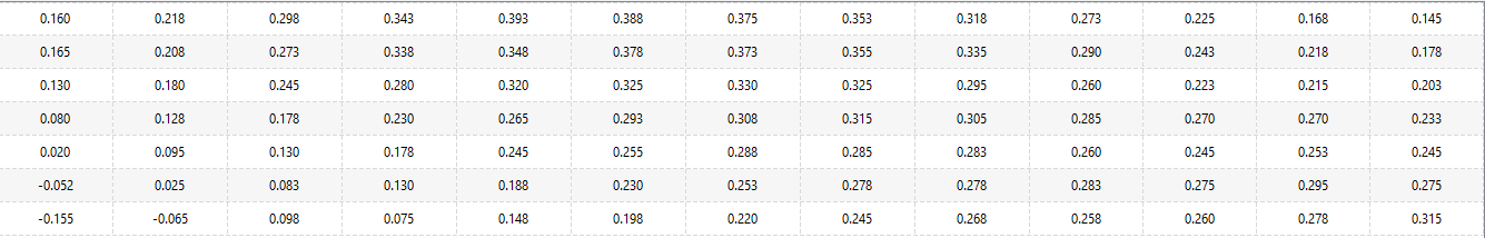

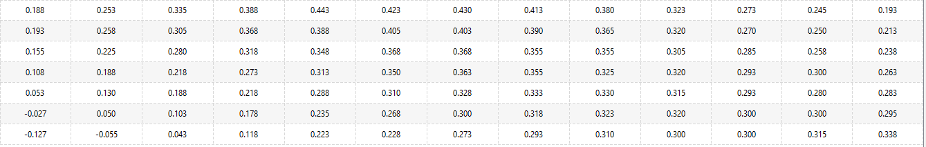

Ну я думаю как то можно но это слишком уж геморно да и дорожки он сразу через одно место режет. Сейчас попробую способ закрепления который посоветовали и отпишусь
den2471
Сообщения: 14
Зарегистрирован: 23 окт 2020, 13:41
Настоящее имя: Даниил
Re: Не корректная карта высот в Candle
Сообщение den2471 »
kfmut писал(а): ↑02 фев 2021, 16:19
den2471 писал(а): ↑ Повторяемость хорошая, карта практически не меняется после четырёх повторений
А в "сотках" хорошая это сколько?
Вот такая повторяемость за 4 попытки
Screenshot_3.png (4217 просмотров) <a class='original' href='./download/file.php?id=191932&mode=view' target=_blank>Загрузить оригинал (14.21 КБ)</a>
Screenshot_4.png (4217 просмотров) <a class='original' href='./download/file.php?id=191933&mode=view' target=_blank>Загрузить оригинал (13.98 КБ)</a>
Screenshot_1.png (4217 просмотров) <a class='original' href='./download/file.php?id=191934&mode=view' target=_blank>Загрузить оригинал (14.3 КБ)</a>
Screenshot_2.png (4217 просмотров) <a class='original' href='./download/file.php?id=191935&mode=view' target=_blank>Загрузить оригинал (14.09 КБ)</a>

имхо..
0.127 -0.145... ну да.. ну да.. учитвая толщину фольги 18/35/50 микрон не удивлён почему недорезает.. Нужно быть уверенным в 2х моментах:
1. плата зафиксирована жестко (лечится использовании технологии молярная лента + лактайт)
2. Нет проблем с механикой (гибкие муфты вместо жестких или хотя-бы трех-кулачковых, продольные люфты гайки приводного винта и вала двигателя (если 775й мотор - это норма).
3. Инструмент - слишком острые штихели с пяткой 0,1мм очень быстро тупятся.. перешел на пятку 0,2-0,3мм а так-же по возможности все делаю за один проход, используя алгоритм разбиения Вороного (G2G в помощь)

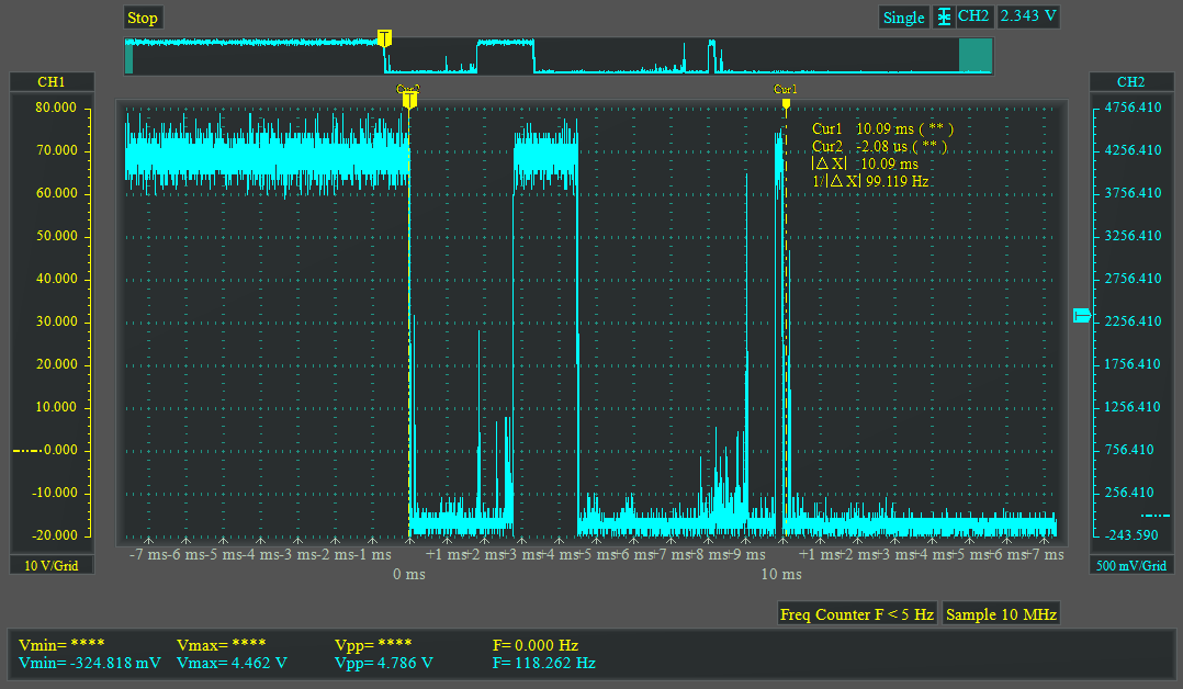

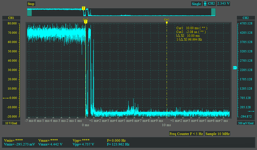

den2471 писал(а): ↑06 фев 2021, 11:22 В схемотехнике не разбираюсь поэтому не понимаю что это за штука, к тому же у меня в станке есть встроенный щуп по которому и проводятся измерения, не понимаю для чего нужен тот щуп что вы скинули и как он вообще работает
Щуп у вас может быть напрямую подключён в ардуинку, если это так, то сигнал от касания может выглядеть весьма по разному:
probe_bounce_2.png (4113 просмотров) <a class='original' href='./download/file.php?id=192025&mode=view' target=_blank>Загрузить оригинал (58.12 КБ)</a>
probe_bounce_4.png (4113 просмотров) <a class='original' href='./download/file.php?id=192026&mode=view' target=_blank>Загрузить оригинал (53.43 КБ)</a>
Так как микроконтроллер занимается просто опросом состояния пинов, то совсем не факт, что он отработает касания после первого спада в обоих случаях, а при подаче около 200мм/мин легко насобирает в первом варианте пару соток "перебега". Схема за счёт заряда/разряда конденсатора C1 как раз нивелирет разницу для обоих вариантов + триггер Шмитта(17-ые элементы логики) меняет своё состояние, когда входной сигнал проходит определённый уровень напряжения, а обратно переключается, если уровень падает ниже определенного значения, т.е. есть промежуток напряжений, в котором можно плавать, не меняя состояние выхода. Всё вместе и даёт отсутствие "дребезга" на входе МК.
На английском эта тема и схемы подробно разобраны здесь
http://www.ganssle.com/debouncing.htm
http://www.ganssle.com/debouncing-pt2.htm
