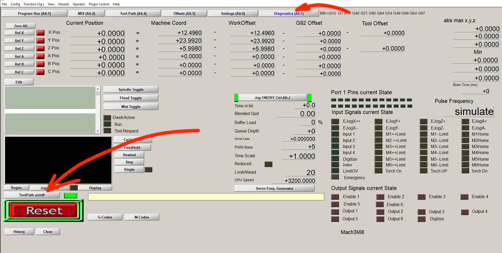

шпиндель
Сообщения: 1811
Репутация: 901
Откуда: Бологое
Re: Зависание Mach3
Сообщение шпиндель »
ipoz писал(а): ...как отключить отрисовку траекторий в Mach?. Я подозреваю, что это могло бы помочь, если дело в недостатке памяти...
вот тут
i7-6.jpg (4266 просмотров) <a class='original' href='./download/file.php?id=190889&mode=view' target=_blank>Загрузить оригинал (695.04 КБ)</a>

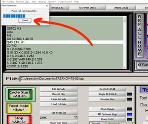

шпиндель
Сообщения: 1811
Репутация: 901
Откуда: Бологое
Re: Зависание Mach3
Cvazist писал(а): Можно узнать сколько , по времени, мач загружал такую программу?
Я тестовую сделал в несколько десятков строк, так загружалась несколько минут.
примерно 4 минуты , только надо сразу нажать на отмену прорисовки траектории, а то будет долго
i7-7.jpg (4189 просмотров) <a class='original' href='./download/file.php?id=190922&mode=view' target=_blank>Загрузить оригинал (311.02 КБ)</a>
