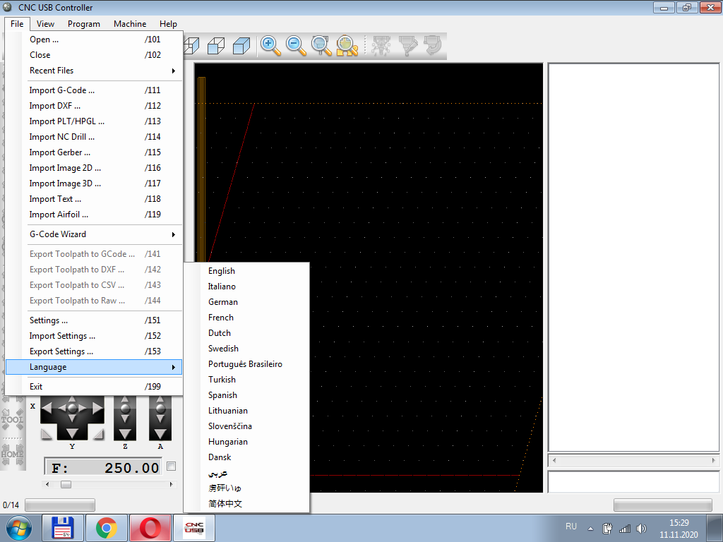

И еще один вопрос, в этом разделе я нашел для себя и руководство и видео на программу, но на русскоязычные программы, а у меня версия даже не 13 года а 12 года. Уважаемый Владимир, подскажите как правильно перевести программу на русский язык что бы лицензия не слетела. Тему прочитал от начала и до конца, и знаю чем чревато подсунуть другую версию программы, а с английским не силен я(

Vitaly3108 писал(а): как правильно перевести программу на русский язык что бы лицензия не слетела
Только заменой языкового файла *.lng с переведенными терминами в блокноте. Вот пробуйте у меня есть два перевода, переводы не мои, так что за перевод меня не ругайте. Попробуйте который из переводов будет корректнее (у первого объем побольше, возможно больше переведено). Имя своего файла родного файла .lng измените, а этот скопируйте в папку, где был оригинал (в названии уберите цифру 1/2 и в расширении уберите txt, чтоб было CNCUSBController.lng)

Vitaly3108 писал(а): Просмотрел везде, нету у меня такого файла ни в одной ни в другой папке
Виталий, а попробуйте языковой файл назвать CNCUSBController_RUS.lng и закинуть в папку с программой где ехе-шный файл проги стоит, может подхватит и в меню рус язык появится. Какие языки еще в меню старой проги 2012 года присутствуют, кроме англ.?

[/quote]
[/quote]
Пробовал, причем сразу м во все места и папки по закидывал, не прокатило)

Нет, после того как написали попробовал, перевод появился поверхностный, в настройках только шапка с переводом остальное так же, не по русски)

Vitaly3108 писал(а): перевод появился поверхностный, в настройках только шапка с переводом остальное так же, не по русски)
Значит файл все таки подхватился. Насчет качества и количества перевода, сорри, не ко мне. Тут два варианта: либо сидеть и самому в блокноте переводить все термины *.lng файла для старой версии, либо юзать русскую новую версию программы...
П.С. сейчас глянул в блокноте *.lng файл, он уже весь переведен, добавить нечего. Значит в нем только названия вкладок, остальные термины в теле уже самой программы. Так что только 2 вариант остается... Да и менюшек в новой проге побогаче...и багов уже нет ;)
