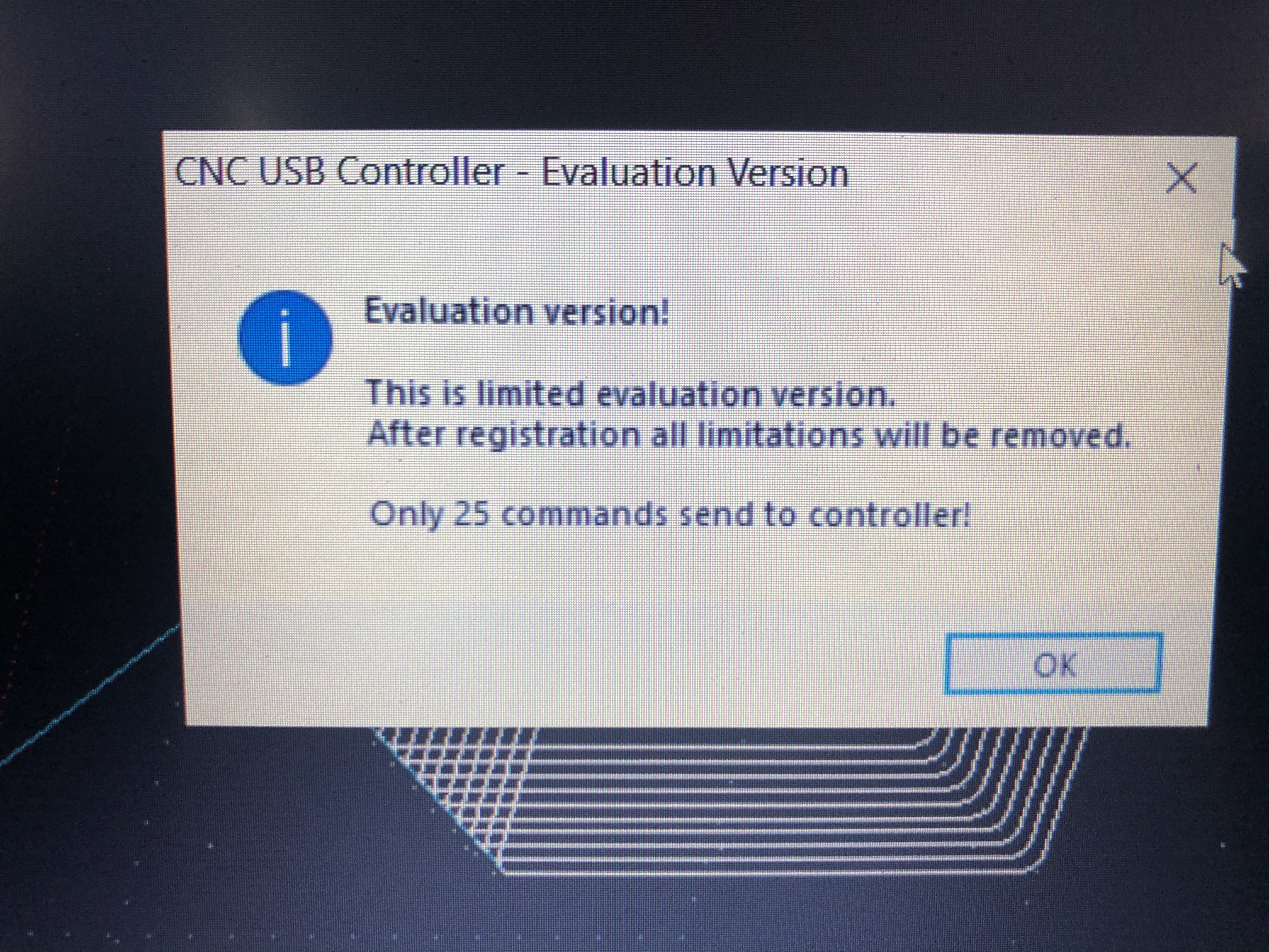

Здравствуйте. ЧПУ CNC 3040. Приобрели станок с рук. Установили программу CNC USB Controller, которая шла вместе со станком (на англ. языке и с лицензионным ключом, который шел в комплекте и подходил к серийному номеру, который выдавала программа при подключении станка). Все было хорошо. Позже решили поставить русскую версию программы, скаченную с интернета. Так же удалось активировать лицензию старым ключом и все работало исправно. Спустя какое-то время программа сообщила, что нет лицензии, осталось 25 пробных шагов. Зашли в активацию лицензии, а серийный номер уже изменился и к нему ключ лицензии уже не подходил. Решили удалить русскую версию и поставить обратно английскую, которая шла в комплекте. Однако после этого компьютер вовсе не видит станок. Компьютер никак не реагирует на подключение как только usb-lpt кабеля, так и вместе с контроллером. Не видит ни CNC USB Controller, ни диспетчер устройств. Причем не помогает ни переустановка Windows, ни подключение к другим компьютерам. Нужна помощь. Связь: kolesnichenko-alexei@yandex.ru
Сообщения: 3776
Re: Работа с программой CNC USB Controller (от cnc-planet)
В теме писал уже не раз, что переход обратно на старую версию программы ничего не изменит - прошивка контроллера обновилась уже. А с новой программой комп станок видит? Драйвер устанавливали?

Доброго времени суток ) вот настигла такая же проблема как у товарища cnc3040 . Только программа cnc usb видит станок . Номер изменился - стал не такой как у китайца в письме (( короче попа полнейшая. Где брать этот Чертов код ...

Как в анекдоте : умом то я понимаю что шарик , а срать остановится не могу ) надо новую плату покупать вместе с проводом? Великие гуру подскажите)

xvovanx писал(а): 09 окт 2020, 23:11 В теме писал уже не раз, что переход обратно на старую версию программы ничего не изменит - прошивка контроллера обновилась уже. А с новой программой комп станок видит? Драйвер устанавливали?
Ни с новой, ни со старой программой компьютер станок не видит. Установили только directx_9c_redist и dotnetfx35, которые шли в комплекте к станку. Какой-то еще драйвер нужно ставить? Если да, то где его брать? Комп вообще никак не реагирует на подключение станка. В диспетчере устройств тишина.

3040cnc писал(а): Ни с новой, ни со старой программой компьютер станок не видит
Если раньше комп видел контроллер, а после манипуляций - новый/старый софт возможно выдернули шнур либо закрыли программу в момент перепрошивки чипа. Прошивка не прошла успешно и получился кирпич вместо платы с чипом.
Какая у вас на станке плата? Чип в шнуре?

xvovanx писал(а): 10 окт 2020, 23:38

Да, у вас МК1 версия, чип Pic18F4550 в шнуре. Оживить прошивку получиться только программатором, прошив дамп в чип (прошивкой могу поделиться). Либо покупать новый шнур, если с электроникой не дружите.

xvovanx писал(а): 11 окт 2020, 22:24 Да, у вас МК1 версия, чип Pic18F4550 в шнуре. Оживить прошивку получиться только программатором, прошив дамп в чип (прошивкой могу поделиться). Либо покупать новый шнур, если с электроникой не дружите.
Спасибо. Попробую перепрошить. Прошивку скинете?
Сообщения: 3776
3040cnc писал(а): Спасибо. Попробую перепрошить. Прошивку скинете?
Вот загрузчик (уберите в расширении в конце txt). Зашейте его в чип, подключите плату и включите программу. Прошивка сама загрузиться должна. Если не загрузится, подтянуть ножку питания для запуска согласно инструкции (светодиода у вас на плате нет)
