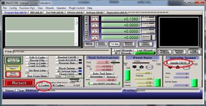

Такая ситуация я в ручную устанавливаю центра заготовок... Приходиться нажимать "таб" ставить ручную скорость 1 и подводить фрезу...
Скрипт нашел как выполнять данную процедуру то 1 до 100% ставить.... А вот как скрипт привязать к кнопке на клавиатуре остается под вопросом...
Например нажимаем 1 выполнеяется скрипт...Нажал клавишу 2 выполняется другой скрипт...
Можно малой кровью обойтись ? Не устанавливаю не чего желательно...
За ранее спасибо...

Да про Mach3...
Ну пока спомощью editbutton skript скрипт вставил на кнопку G-code рядом с ресетом которая... Нажимаю один раз скорость одна потом нажимаю возращается на место....
OEM код бы данной кнопки... Можно было бы на триггер 1 повесить и на любую кнопку....
Обнулять все оси получается 1007 oem codе ....
Еще бы oem код кнопки запуска шпинделя.... И было бы вообще все хорошо...

Спасибо... Но не нашел я оем код данных кнопок... :(
Если кто мастерит скечи и стоит программа чем посмотреть... Может кто подскажет..

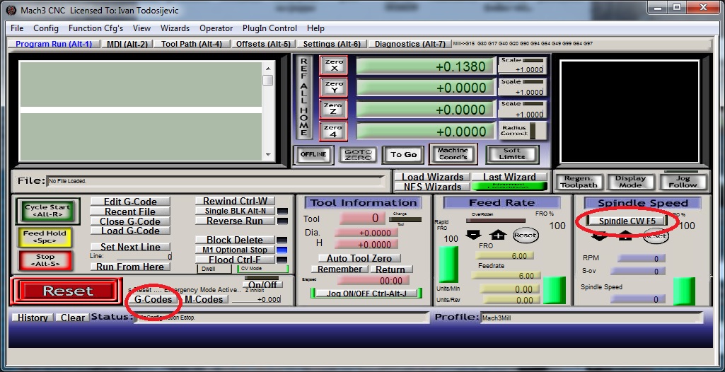

Сообщения: 3023
Re: Сделать горячие клавши.
viewtopic.php?f=16&t=1510&start=100
На этой странице я выкладывал скрин.
