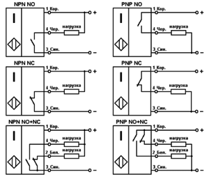

Сергей, вопрос по плате WLAxis.
У меня два NPN NC датчика.
Я их подключил к плате, но вот откуда снимать сигнал на народную плату, с OUT+ или OUT-?
Смотрю таблицу
WLAxis_1.JPG (5105 просмотров) <a class='original' href='./download/file.php?id=184634&sid=61076d9829d80d7c13a93a0b28a7d0bc&mode=view' target=_blank>Загрузить оригинал (26.36 КБ)</a>
В столбцах указаны NPN.
Наверное в одном все же должно быть PNP, но в каком?
Вообщем рассказывай, откуда снимать сигнал на народную плату.

daemon78 писал(а):В столбцах указаны NPN.
Поправил, справа PNP.
OUT+ и OUT- работают в паре, как электронный выключатель. Т.е. если светодиод индикации OUT горит, то условно закорочен OUT+ на OUT- , и наоборот. Если не горит, то разрыв.
Проверить мультиметром можно измеряя сопротивление между OUT+ и OUT-.
Т.е. для народной, нужно соединить OUT- >> gnd датчиков , а OUT+ >> к входу народной.

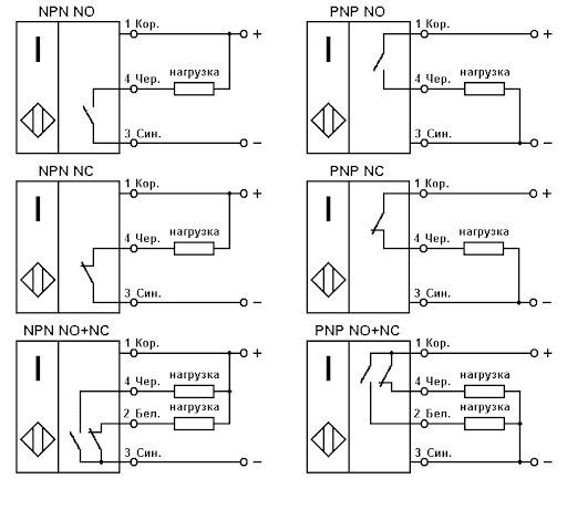

Bender писал(а):Т.е. для народной, нужно соединить OUT- >> gnd датчиков , а OUT+ >> к входу народной.
Сергей, вот тут у меня небольшие сомнения, сейчас попробую объяснить.
Итак датчик NPN NC. Подключаю питание датчика и замеряют выход на сигнальной линии относительно GND поданного на него питания. Мультиметр показывает 0.
Теперь подношу железяку и он срабатывает. На сигнальной линии у него устанавливается напряжение питания (+) за вычетом небольшого падения напряжения (ну я и не ожидал rail to rail) где то около 11В.
Получается, что на народную плату надо пробрасывать с сигнальной линии напряжение близкое к напряжению питания.
То есть, по моей логике получается на OUT + надо цеплять сигнальный выход с датчика а уже с OUT - подавать сигнал на народную плату.
Если я не прав, напиши плз где я ошибся. Хочется разобраться в этом вопросе.
wldev
Сообщения: 1650
Репутация: 510
Настоящее имя: Сергей Бочаров
Откуда: Новосибирск
Re: WLMill (Windows,Linux) - управление фрезерным ЧПУ
Сообщение wldev »
daemon78 писал(а):Итак датчик NPN NC. Подключаю питание датчика и замеряют выход на сигнальной линии относительно GND поданного на него питания. Мультиметр показывает 0.
NC - нормально закрытый (normal close) . То есть в нормальном состоянии выход прижат к земле. А когда он сработал он "отпускает" выход от земли.
После чего появляется потенциал который может придти либо от входа народной, либо от датчика.
unnamed.png (5032 просмотра) <a class='original' href='./download/file.php?id=184649&sid=61076d9829d80d7c13a93a0b28a7d0bc&mode=view' target=_blank>Загрузить оригинал (14.16 КБ)</a>
Когда у нас замыкается вход на землю то начинает бежать ток через оптрон и резистор.
То есть OUT+/- замыкает вход на землю. и также начинает бежать ток...
если грубо:
NPN - соединяет вход и землю
PNP - соединяет вход и питание

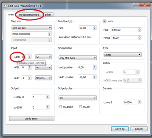

+ в beta перенесены параметры движения оси в окно правки оси
+ в beta добавлена возможность реверса входа/ выхода в меню его правки
edit drive.png (4843 просмотра) <a class='original' href='./download/file.php?id=184808&sid=61076d9829d80d7c13a93a0b28a7d0bc&mode=view' target=_blank>Загрузить оригинал (38.7 КБ)</a>
обновлена WLMill-beta (win)
