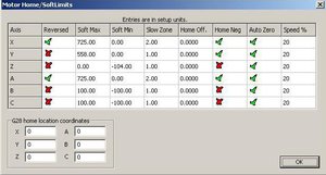

Re: Mach3 - Поиск HOME для двух двигателей по оси X
Сообщение NikolayUa24 »
Может все намного проще :thinking:
После всех телодвижений.
Обязательно сохранить настройки и перезагрузить mach.
При установке софт/лимитов желательно загрузить какую-нибудь УП и нажать Display Mode под окном визуализации, появиться пунктирный квадрат\прямоугольник в окне визуализации, это и есть софт лимит в наглядном виде.
Как включить лимиты.
1. ZERO-XYZ
2.Machine Coords
3.REF ALL HOME
4.Machine Coords
5. ZERO-XYZ
6.SOFT LIMITS
В настройка Home\Limits все галочки должны стоять одинаково на обеих осях. (3322 просмотра) <a class='original' href='./download/file.php?id=182679&mode=view' target=_blank>Загрузить оригинал (48.09 КБ)</a>
Не надо хоумить ось X с A одновременно, нужно снять галку в Config\General config - Angular Properties - A-Axis is Angular.
И привязать ось X к A
