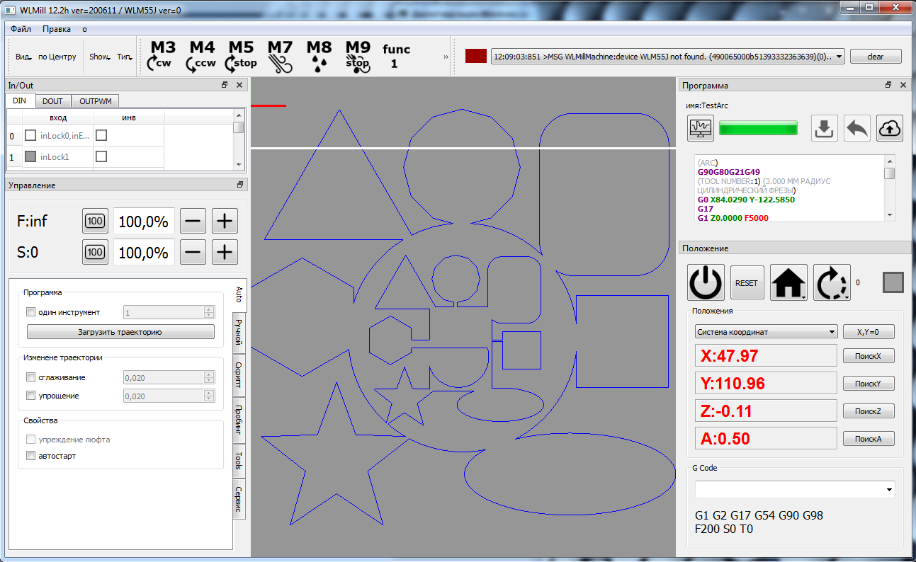

Re: WLMill (Windows,Linux) - управление фрезерным ЧПУ
Сообщение Cvazist »
Увеличить элементы управления можно? А то окно обработки огромное, а кнопочки мелкие.
IMG_20200606_133347~2.jpg (4942 просмотра) <a class='original' href='./download/file.php?id=182250&mode=view' target=_blank>Загрузить оригинал (674.21 КБ)</a>

Cvazist писал(а):Увеличить элементы управления можно? А то окно обработки огромное, а кнопочки мелкие.
В хобячных ЧПУ все пытаются затолкать в одно окно, а не разбивать на окна.
Cvazist
Сообщения: 1155
Репутация: 97
Сообщение Cvazist »
У окон с лева отключено масштабирование. Среда программирования не поддерживает эту функцию или это сделано специально?
Посмотрю как это можно сделать.
Cvazist писал(а):У окон с лева отключено масштабирование. Среда программирования не поддерживает эту функцию или это сделано специально?
А справа работает масштабирование?
Cvazist
Сообщения: 1155
Репутация: 97
Сообщение Cvazist »
Bender писал(а): А справа работает масштабирование?
С лева окно In/Out - маштабируется и по вертикали и по горизонтали, элементы окна остаться неизменными.
Окно "Управление" - маштабируется только по вертикали, но ни какого влияния на размер кнопок это не оказывает. Так что, если возможно, увеличить кнопки управления , места по вертикали полно.
Хотелось бы подтверждения о перезаписи исполняемого G-кода. А то я пару программ испортил пока разбирался. Сейчас WLWill перезаписывает файл без вопросов. В принципе можно даже случайно испортить рабочий файл.
И полную очистку памяти от G-кода, а то производить настройки с загруженной программой как то не очень.
Ок.

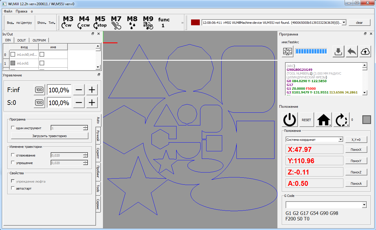

Добавление.
В папку с программой нужно добавить папку "style" из облака.
Иначе стиль как у с Win XP.
NoStyleFolder.png (4656 просмотров) <a class='original' href='./download/file.php?id=182675&mode=view' target=_blank>Загрузить оригинал (91.25 КБ)</a>
А должен быть
StyleFolder.png (4656 просмотров) <a class='original' href='./download/file.php?id=182676&mode=view' target=_blank>Загрузить оригинал (164.53 КБ)</a>

Сообщение Cvazist »
Обновил. Визуально на планшете стало лучше, F and S теперь не лезут друг на дружку. Спасибо.

Cvazist писал(а):Обновил. Визуально на планшете стало лучше, F and S теперь не лезут друг на дружку. Спасибо.
Пожалуйста,
Появилась возможность масштабирования всего окна WLMill.
1. Нужно запускать WLMill через .bat файл в котором установлен масштаб отображения приложения в единицах. (1-100% 1.25 -125%)
2. В файле должно содержаться:
set QT_SCALE_FACTOR=1.25
WLMill.exe
в примере установлен масштаб 1.25 единицы т.е. 125%
3.Bat-файл должен располагаться рядом с WLMill.exe
файл п2 лежит в облаке (startWLMill.bat), вместе с программой. Его можно править простым блокнотом.
