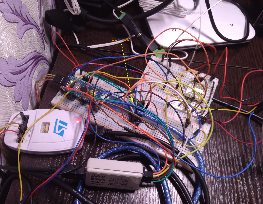

Re: Работа с программой CNC USB Controller (от cnc-planet)
Я не думаю, что мы сильно отклонились от темы :hehehe: На многих контроллерах этот вывод 0-10V является заведомо проблемным и нифига неравномерным. По этой причине, я в прошлом даже делал железный конвертер "0-10V -> 8 скоростей". И таки ушёл от неравномерности. Потом, правда, пересел на LinuxCNC + RS485 и забыл об этом :freak:
Вощем, вариантов действительно много. Самый лучший из них, конечно, modbus. Master, не Master при этом не важно, просто, нужна отправка сообщений и всё. Обратную связь в контроллер MK1 завести некуда. Перечитал доки на частотник, обсмотрел гитхаб на предмет библиотек. Всё доступно, но время поджимает :)
Самый быстрый вариант для стабильной работы, наверное, программная дискретка (3 io, 8 скоростей). C шагом 3000 об/мин все 8 скоростей равномерно влезут до 24000. Ну и скачков в оборотах не будет. С модбасом будет на порядок круче, но времени на всё про всё уйдёт неделю. На дискретку - день.
Сообщения: 7490
Короче говоря, сделал конвертер "частота -> дискретные 3 выхода (8 скоростей)". Синяя пилюля (STM32) + модуль опторазвязки (TLP281-4) + провода. Чтобы снимать чистый сигнал, пришлось припаять медный волосок прямо к дорожке на плате. Ещё до резисторов и оптопар.
Если в настройках контроллера MK1 выставить диапазон от 0 до 24000 об/мин, то при 24000 частота меандра от контроллера будет примерно 1474 Гц. Делю на 8 частей, в какую часть попала текущая частота, такой и будет номер скорости (0-7). Частоту замеряю в прерывании systick, считаю импульсы с помощью прерывания EXTI.
ЗЫ провода, канеш, надо покороче и лучше припаять. Но мне для начальной проверки пойдёт. Если кому-то такой колхоз и код понадобиться, спросите меня :geek: :freak:

Сообщения: 4605
MX_Master писал(а):ЗЫ провода, канеш, надо покороче и лучше припаять. Но мне для начальной проверки пойдёт. Если кому-то такой колхоз и код понадобиться,
Ну так это-ж прототип, дипломную работу заканчиваю, так в самом начале вот так было:
2020-05-21_001524.png (6369 просмотров) <a class='original' href='./download/file.php?id=181587&mode=view' target=_blank>Загрузить оригинал (1.91 МБ)</a>
Главное что работает, а потом уже можно и в платку оформить, в китае на днях изготовление 5-ти плат заказывал размером 100х72 мм, так с доставкой в 700 рублей обошлось, так что думаю могим владельцам planet-cnc понравиться твоё ешение.

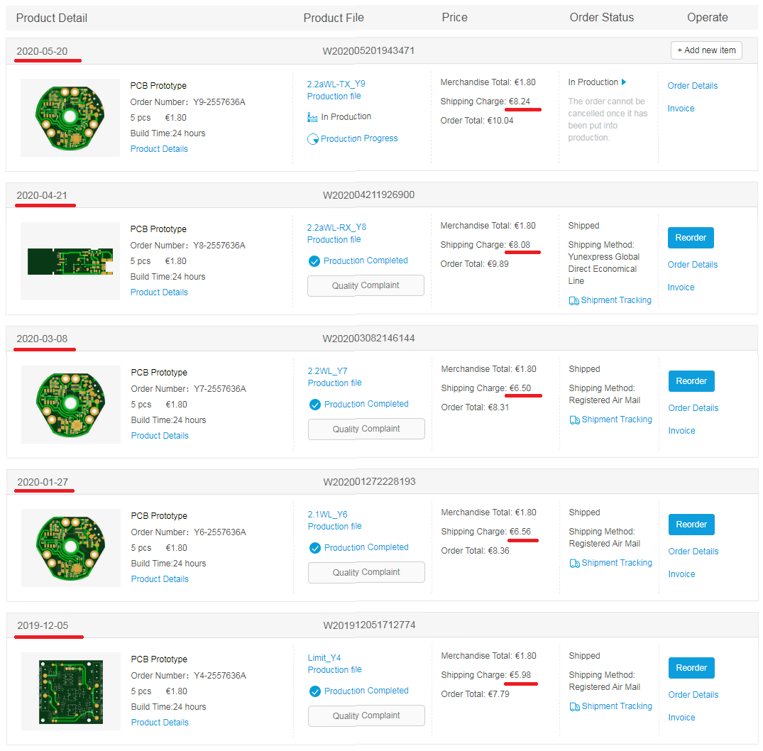

Сообщения: 3776
selenur писал(а):дипломную работу заканчиваю, так в самом начале вот так было
Ностальгия...я дипломную в 1994 году делал, тема была "Генератор телевизионных сигналов", таких макеток с проводками как сейчас не было, делал на плате-макетке навесным монтажем генератор сигналов PAL для телевизора (цветные полосы, шашечки, цветные фоны и т.д), контроллеров как сейчас не было, делал на одноразовых быстрых ПЗУ 556РТ4 с пережигаемыми ячейками, на удивление отлично работало, члены комиссии даже схемкой и прошивками просили поделиться :)
selenur писал(а):в китае на днях изготовление 5-ти плат заказывал размером 100х72 мм, так с доставкой в 700 рублей обошлось
тоже периодически заказываю ответственные платки на JLC-PCB, доставка дорожает и становится медленней с каждым разом... :pssdoff:
1.png (6317 просмотров) <a class='original' href='./download/file.php?id=181588&mode=view' target=_blank>Загрузить оригинал (226.17 КБ)</a>
Сегодня получил заказ от 08-03-2020 - время изготовление плат было 2 дня, доставка была "Сингапурскими пешеходными линиями" 68 дней :pssdoff: :evil: :crazy:
П.С. обычно 2-4 недели...
