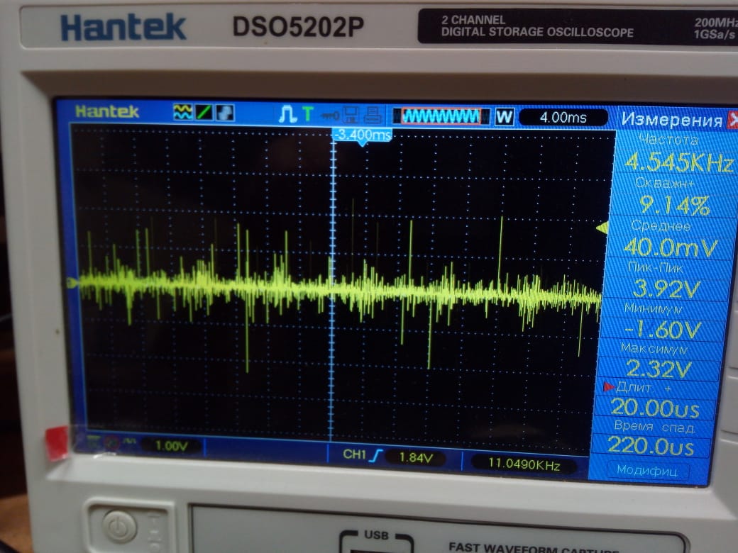

Всем привет.
Есть проблема, никак не могу победить. Как задать вопрос поиску ума не приложу (как описать проблему в поиске), потому спрашиваю здесь.
PS. сперва расписал проблему, но решил снять кино, так оно хоть чуточку понятнее.
https://youtu.be/kKq3rKtTC3A
Суть в том, что не понятно в какой момент происходит типа рассинхронизация мозгов станка с компом.
Выглядит это - нажимаешь клавишу перемещения любой оси и ШД вращается как бы с короткими остановками, на слух это как удары, в общем на фоне жужжания ШД слышно тук...тук...тук... парод за такое пояснение)), периодичность, где то 0.5 секунды. Если выставить ток драйвера ШД меньше, то в месте этого "тук" происходит срыв ШД. (ШД - NEMA23)
Скорость, ускорение и т.п. не влияет, проблема где то на участке комп-мозги.
Если перезагрузить плату станка (мозги), то сбой проходит.
Соединено всё верно, да и бОльшую часть времени станок работает исправно, может бегать на скорости вплость до 3750 мм/мин. Питание платы, правда, от ЮСБ, но можно и переделать.
Питания ШД хватает, просадки и т.п. нет, да и пробовал подключать к БП конденсаторы на 20 тыс мкф, думал мож индуктивные выбросы от ШД как то влияют.
Проблема существовала изначально и не зависит от взаиморасположения узлов электроники станка, даже в тесте на фанерке иногда проявлялась.
Планет СНС на русском, перерыл её всю вдоль и поперёк, изучил почти всё, большинство методом тыка + справка.
Плата китайская. Станок собрал весь от А до Я, в электронике понимаю, но вот залезть в мозги станка не могу)).
Может кто сталкивался? Заранее спасибо).

Сообщения: 3773
Re: Работа с программой CNC USB Controller (от cnc-planet)
fugi1 писал(а):друзья, я написал, проблема не в механике
fugi1 писал(а):Если выставить ток драйвера ШД меньше, то в месте этого "тук" происходит срыв ШД
чтобы 100% исключить механику (а похоже, что подклинивает именно её в местах тук-тук), когда будет тук-тук остановите станок и не выключая платы ослабьте муфту мотора, чтоб он не вращал ШВП. Если тук-тук пропадет - виновата механика.
П.С. если полностью выключить станок и руками покрутить муфту движка, усилие одинаковое, без затруднений местами?
Когда перезагружаете плату, моторы не издают импульсный звук, характерный когда подается питание на драйверы?
Какую программу используете для управления станком?

fugi1
Сообщения: 94
Зарегистрирован: 16 окт 2019, 01:12
Репутация: 7
Сообщение fugi1 »
Коллеги, я уже не раз сказал, проблема не в механике. Ресет контроллера убирает проблему.
Вероятно: при нажатии клавиши движения по любой оси ИЛИ!! при перемещении по программе (работа станка), происходит как бы кратковременный разрыв в передаче данных от ЮСБ в плату станка, разрыв с частотой около 0.5. герц.
Ситуация именно в этом. И косяк бывает ИНОГДА, в остальное время станок работает нормально.
Проявляется она по всем осям, точнее по любой из осей и пропадает после ресета контроллера платы станка. Шаговики пр ресете молчат, стоят в удержании.
Как я полагаю, алгоритм работы платы чпу тесно связан с работой компа, ибо плата чпу не имеет такого объёма памяти и вычислительной мощи, чтоб загрузить в неё G-код. Потому полагаю, что плата, лишь испольнитель команд, ходи туда, сюда не ходи и всё, а рулит всем комп в реальном времени.
Потому и говорю, что проблема именно в сбое передачи тех самых команд. Тук-тук, это резкий останов и тут же резкий старт, без ускорений/замедлений, и по этой же причине, при установке меньшего тока драйвера ШД, он во время "тук" уходит в срыв, ибо для него это стоп и тут же полный старт.
Вот такая вот проблема.

Продолжаю поиск.
В общем, нашёл как вызвать проблему - запускаю работу станка на максималке -3750мм/мин. Иногда весь код без проблем, иногда ШД уходит в срыв, останавливаю программу, есть проблема появилась.
Посмотрел на разницу между землёй компа и землёй ЮСБ платы ЧПУ - скрин.. жуть, выбросы несколько вольт.
1 чпу.jpeg (4546 просмотров) <a class='original' href='./download/file.php?id=170548&mode=view' target=_blank>Загрузить оригинал (108.29 КБ)</a>
Далее посмотрел на сигнал на ВХОДЕ SP драйвера (т.е. сигнал от платы к драйверу ШД), при сжатии ширины импульсов, как раз видно те самые провалы сигнала с частотой 0.5 герц.
2 чпу.jpeg (4546 просмотров) <a class='original' href='./download/file.php?id=170549&mode=view' target=_blank>Загрузить оригинал (104.1 КБ)</a>
Третье.. после некоторого кол-ва перемещений проблема проходит сама собой. В общем, пока непонятно.
