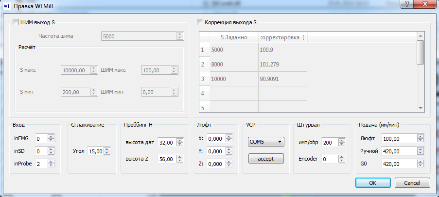

У первого контроллера WLM35J появился хозяин, чтобы можно WLMill заработал с разными контроллерами было изменено.
1. Добавилась возможность менять COM порт в программе. После чего нужно перезапустить программу.
WLMillWidget.png (3359 просмотров) <a class='original' href='./download/file.php?id=170208&sid=8aa1b038c4e9cf4ac1af3267b187327d&mode=view' target=_blank>Загрузить оригинал (59.25 КБ)</a>
2. Программа сама определяет какой установлен контроллер и перетаскивает настройки на новый...
3. В сообщениях кроме кодов стали выводится описание. Изменена таблица кодов ошибок (документация корректируется)
4. При ручном перемещении кнопки "+" и "-" меняют размер шага или размер одного оборота MPG.
выложена новая версия и прошивки с обозначениями beta.
При переходе на новую версию рекомендую сделать копию старой пары: прошивка+папка программы
