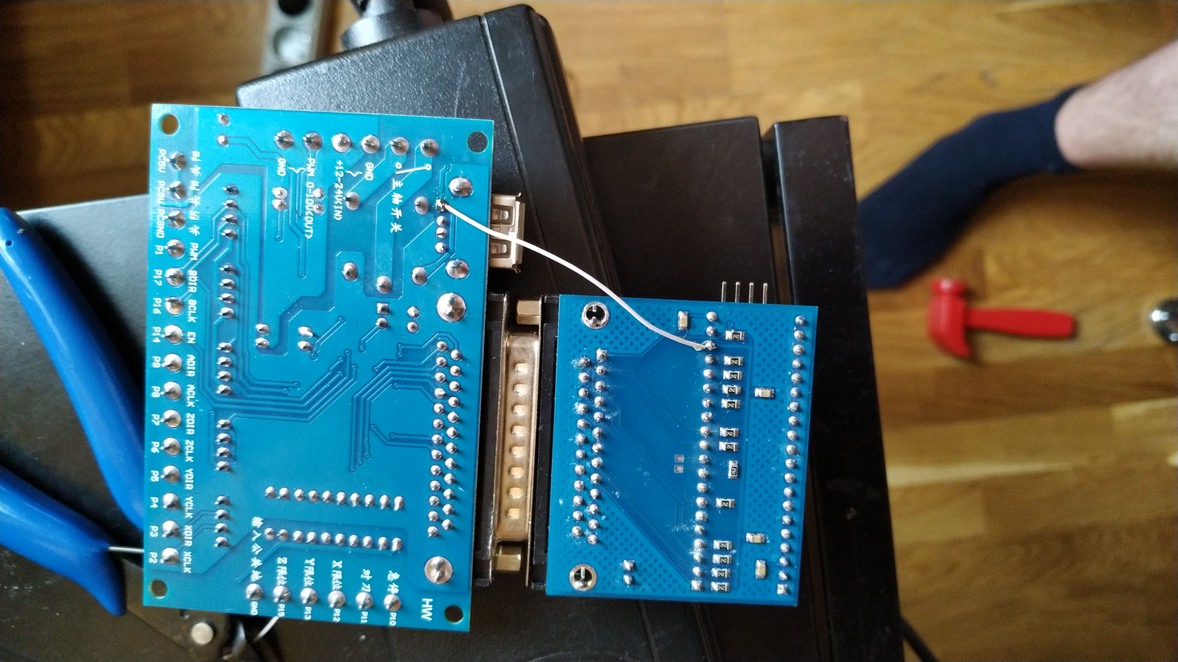

Добрый вечер, вливаюсь потихоньку в ряды, собрал на домашнем пластмассовом гравере, до этого работал в NC studio, ну и во всяких гбрл, репитер хостах и иже с ними. оси настроил откалибровал, х, у, с концевиками, z пока без отслеживания. Я могу сравнивать корректно я могу только с нц студией. И есть пару вопросов. Есть кнопки поиск тут понятно поиск оси. В студии это называеться двигаться к точке начала координат. Можно по одной а можно все сразу, тут только по одной правильно я понял?. Причем есть координаты для двигателей. Которые считают от начала координат станка и есть система координа- Точка начала на заготовке. А кнопка дом? Я например выставил начало координат где-то в центре поля, коснулся z заготовки, обнулил систему координат. Нажал дом и z поехала на верх не снижая скорости пока не уперлась с ошибкой в софт лимит по двигателям. Логика пока не понятна. И было бы здорово иметь память на какое то количество точек начала систем координат. Прошу сильно не пинать)
Так подключил питание, чтобы не городить кабелей. От питания стм. (2638 просмотров) <a class='original' href='./download/file.php?id=169612&mode=view' target=_blank>Загрузить оригинал (1.11 МБ)</a>

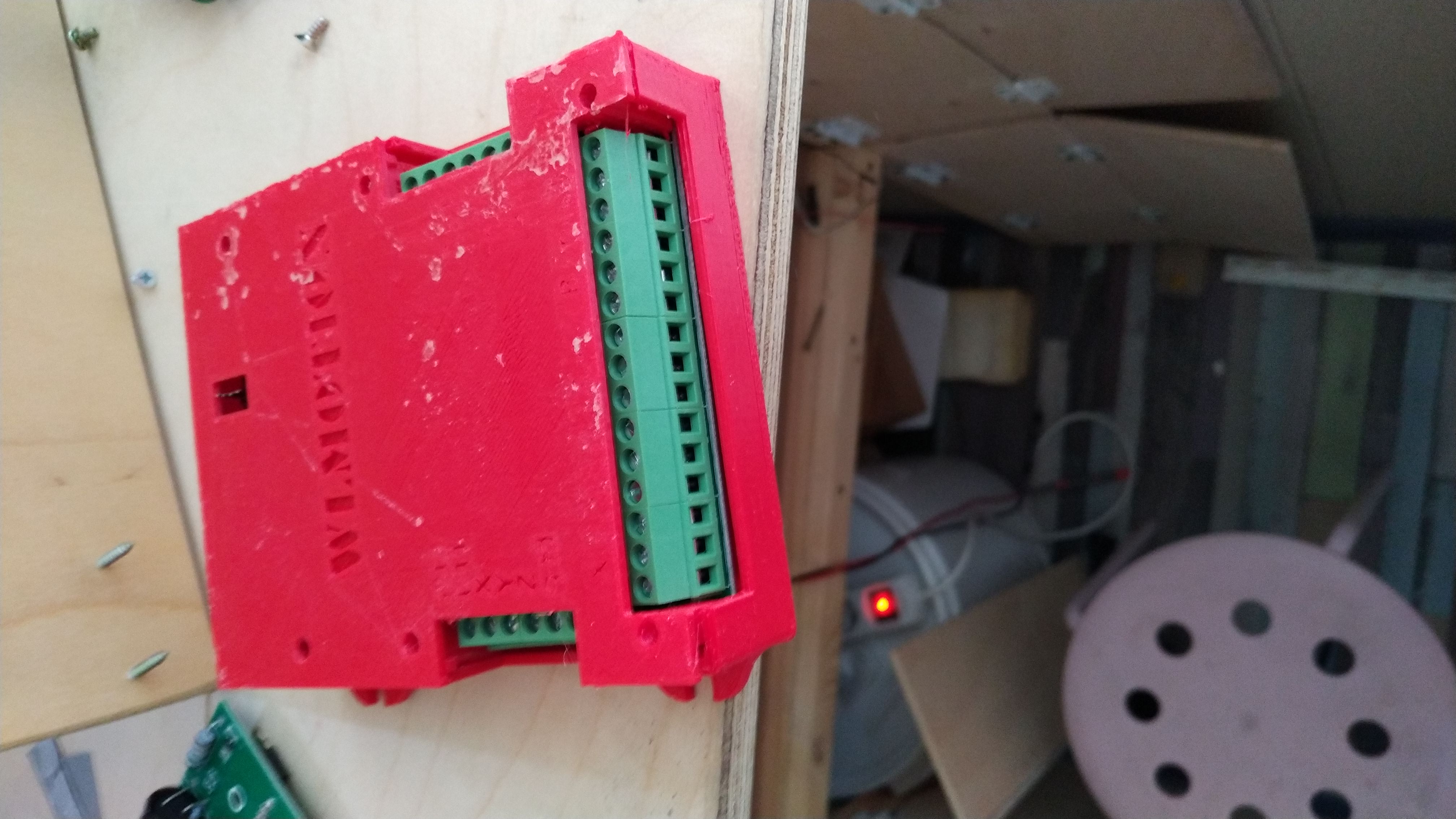

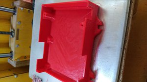

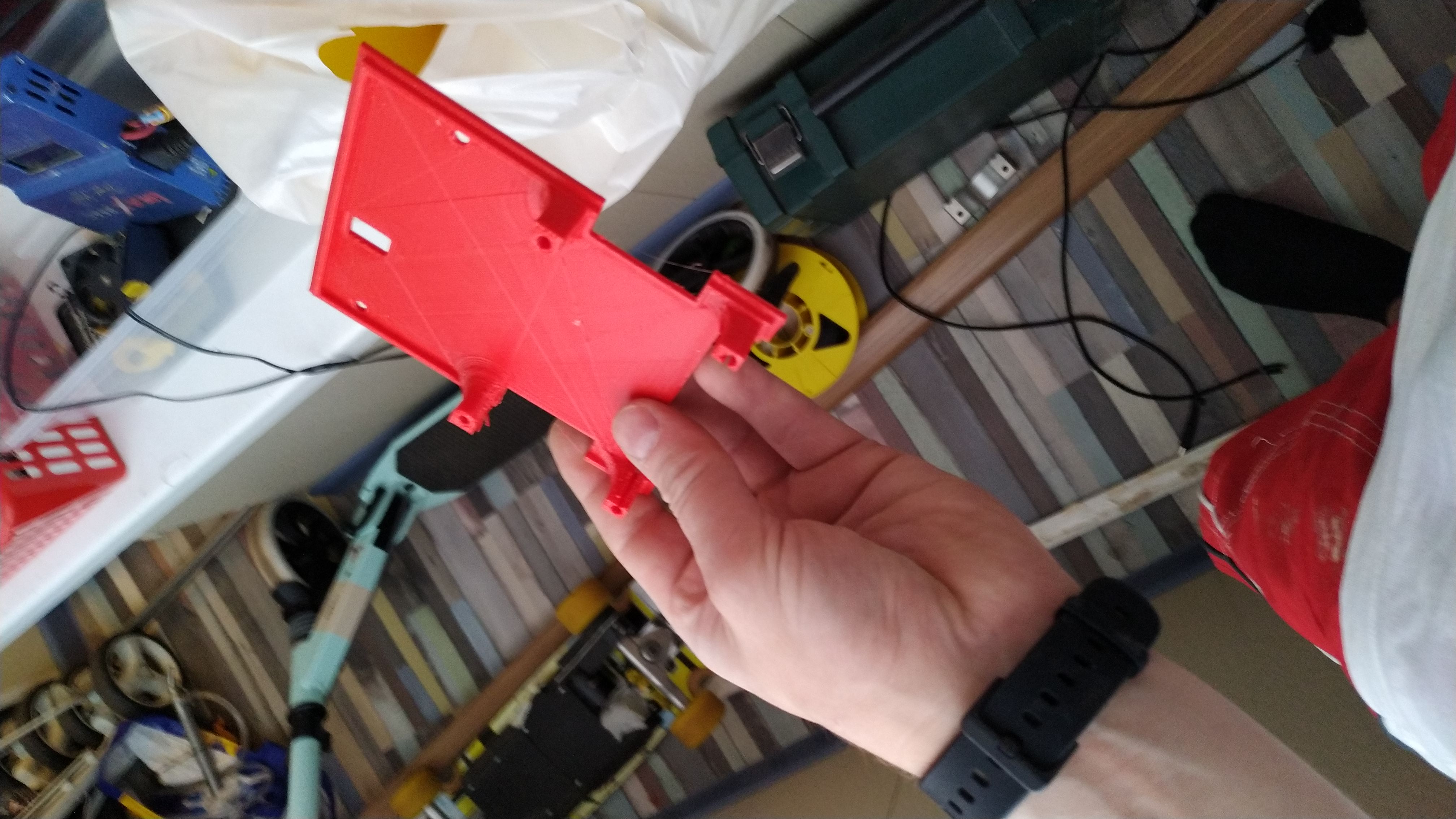

dnuos
Сообщения: 31
Зарегистрирован: 17 янв 2017, 09:25
Репутация: 6
Re: ПО WLMill - управление фрезерным ЧПУ
Сообщение dnuos »
Изготовил корпус для контроллера, файлы скину чуть позже
Забацал вот такую коробочку (2635 просмотров) <a class='original' href='./download/file.php?id=169613&mode=view' target=_blank>Загрузить оригинал (968.36 КБ)</a>
Низ (2635 просмотров) <a class='original' href='./download/file.php?id=169614&mode=view' target=_blank>Загрузить оригинал (1.06 МБ)</a>
Низ
Верх (2635 просмотров) <a class='original' href='./download/file.php?id=169615&mode=view' target=_blank>Загрузить оригинал (986.82 КБ)</a>
Верх
