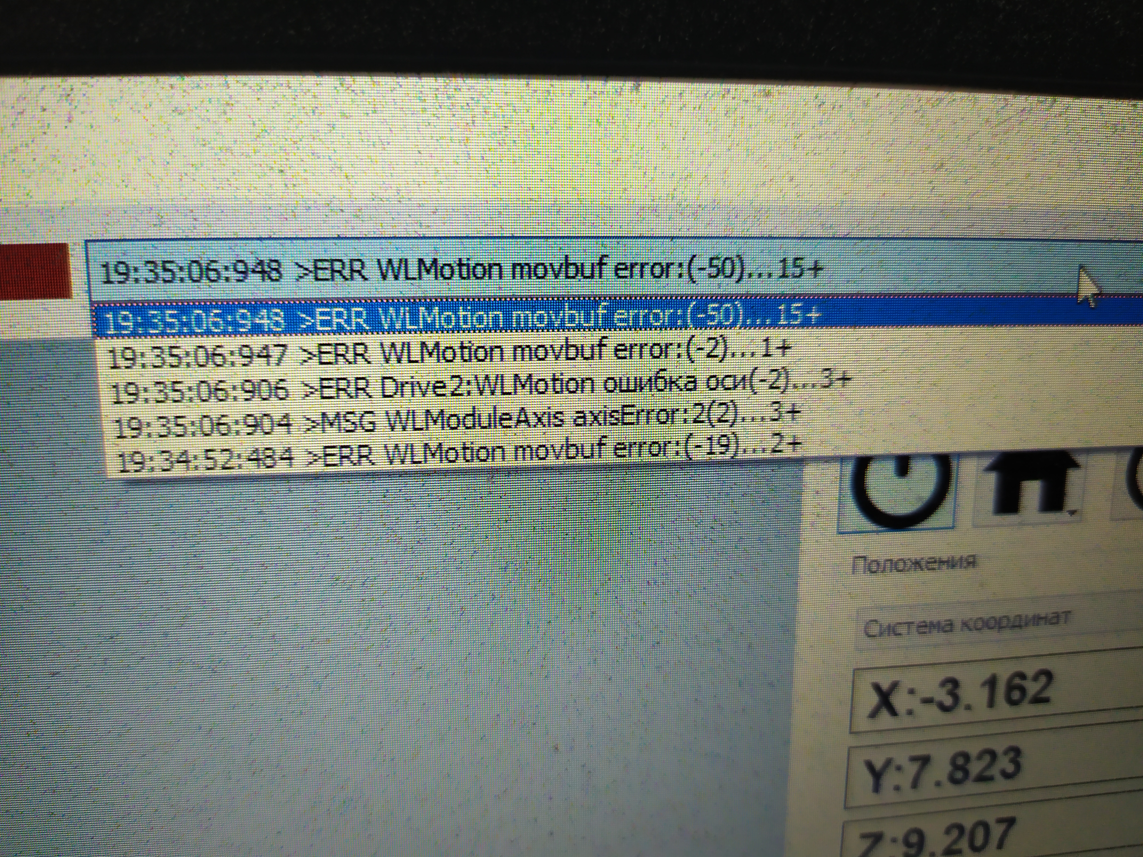

Сергей, какая то ошибка появилась.
Я обработал часть рельефа. Затем остановил УП, увеличил ускорение, и после этого ошибка.
Вернул ускорение назад, но не помогает

Владимир, если смотреть на ошибки, то они были в следующей последовательности.(снизу вверх)
19 - аварийная остановка(emg stop)
2 - датчик предела (inPEL)
То есть произошла аварийная остановка из за срабатывания датчика.
Далее эта ось вызвала ошибку планировщика. (50)
Здесь скорее всего
1 Небыл произведен поиск оси или у неё неверно выставленны софт лимиты. Софт лимит должен срабатывать раньше датчика.
2 Когда программа(WLMill) начинает обработку с произвольного кадра, то она производит подход используя высоту точки home(G28).
То есть точка home скорее всего определена выше досягаемости станка. В результате чего ось упёрлась в концевик т.к. п1 иначе была бы ошибка 32.

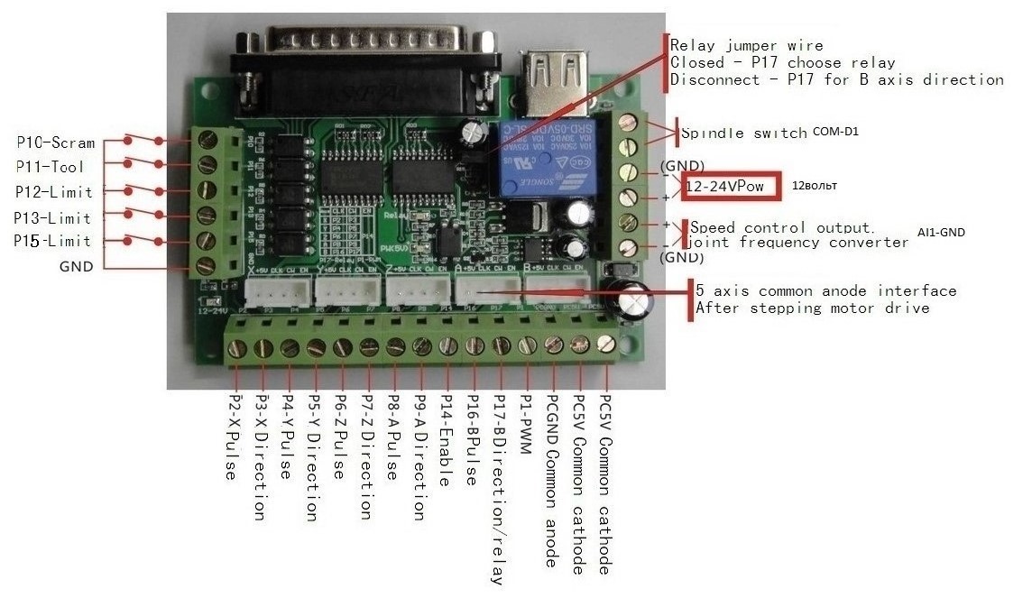

Сергей, вопрос по реле.
Я посмотрел твое видео про шпиндель и сделал такие же макросы. Смотрю OUT сигналы, порт третий включается по М3 и отключается по М5. Все вроде норм, но реле не работает. Я вручную прошелся по всем портам OUT двойным щелчком их активировал, реле ни разу не сработало. При включении/отключении питания реле крякает, то есть похоже что рабочее.
Подскажи в чем может быть проблема с включением реле.

Не, вчера не успел, убился об электронику Подключение вольтамперметра #1 сегодня проверю.Bender писал(а):А аналоговый выход для шпинделя пробовал?
Я тут монстрика собрал почти, позже в своей теме выложу.
А что надо сделать, чтобы баг пропал, на новую версию обновиться?Bender писал(а):И проскочил баг.

Обновил прогу и прошивку.
Реле все еще не щелкает если 3 порт активировать через макрос или вручную.
Приложил архив с программой и настройками на всякий случай

Всё скачал, прошил и попробовал...Bender писал(а):С утра проверю...
Не работает... А почему...
Забыл, что нужно переткнуть разъём USB после удаления перемычки для прошивки.
И программа перестала выводить сообщение об отсутствие устройства (соединение с ним)..разберёмся..
В любом случае WLMill всегда показывает данные текущего устройства в название окна программы. Работает...

На третьем выходе?Bender писал(а):Работает...

да, а у тебя?daemon78 писал(а):На третьем выходе?

Re: ПО WLMill - управление фрезерным ЧПУ
А вот не знаю, перепробовал все выходы, реле не срабатывает.Bender писал(а):да, а у тебя?
У меня вот такая плата https://ru.aliexpress.com/item/32830611064.html Я правильно понимаю, что если я скриптом вывод 3 устанавливаю в единицу, то на МК туда приходит 3.3В?
Хочу прозвонить мультиметром всю цепь.
Скажи пожалуйста, какой вывод МК должен устанавливаться в лог 1?
И где на плате можно проверить, что после опторазвязки сигнал приходит на релюху?
У меня такая же только синяя... (думаю одинаковые)daemon78 писал(а):У меня вот такая плата https://ru.aliexpress.com/item/32830611064.html
У тебя контроллер точно находится программой? входы работают?
А перемычка возле реле стоит?
На WL35A выходы сделаны типа открытый коллектор с поддтяжкой к +5В
цоколевка
p1 (PWM) -A6 (out4)
p17(BDIR)-B14 (out3)
p16(BCLK)-B15 (out2)
p14(EN) -A10 (out1)
P9(ADIR) - B12 (out6)
P8(ACLK) - B13 (out5)
P7(ZDIR) - B6 (out12)
P6(ZCLK) - B7 (out11)
P5(YDIR) - B8 (out10)
P4(YCLK) - B9 (out9)
P3(XDIR) - B3 (out8)
P2(XCLK) - B4 (out7)
P10 in - B0 (in2)
P11 in - B1 (in3)
P12 in - B10 (in4)
P13 in - B11 (in5)
P15 in - A7 (in6)
