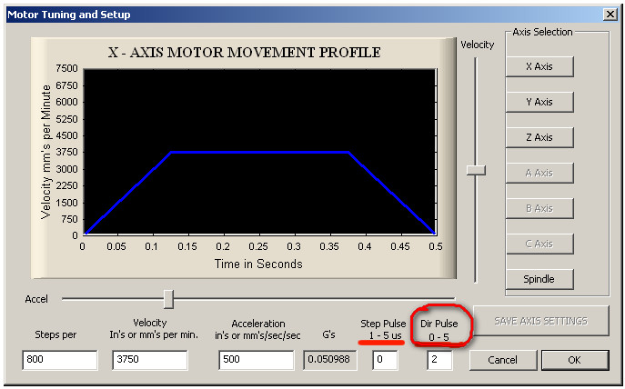

Подскажите, как в PUMOTIX поменять задержку после сигнала DIR (Задержка между DIR и Step)? И чему она равна по умолчанию?
2019-09-08_031450.jpg (3955 просмотров) <a class='original' href='./download/file.php?id=168627&mode=view' target=_blank>Загрузить оригинал (65.79 КБ)</a>
http://wiki.purelogic.ru/index.php?titl ... D0%B2_PLCM

В PUMOTIX нет такого параметра. Гарантируется, что DIR будет изменяться не менее, чем через 5us после предыдущего активного фронта STEP и следующий активный STEP придет также не менее, чем через 5us. Это достаточно длительная пауза для любых современных драйверов.
Тут есть единственный тонкий момент, если полярность сигнала STEP в настройках указана неверно. В этом случае PUMOTIX будет давать активный фронт STEP (который для драйвера не активный, "задний") заблаговременно до смены DIR, а вот неактивный (а для драйвера как раз активный) может быть изменен одновременно со сменой DIR. И в этом случае может накапливаться ошибка при смене направления. Поэтому очень важно правильно настроить полярность сигнала STEP.

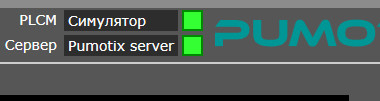

Запускается в режиме симулятора. Что может быть?
