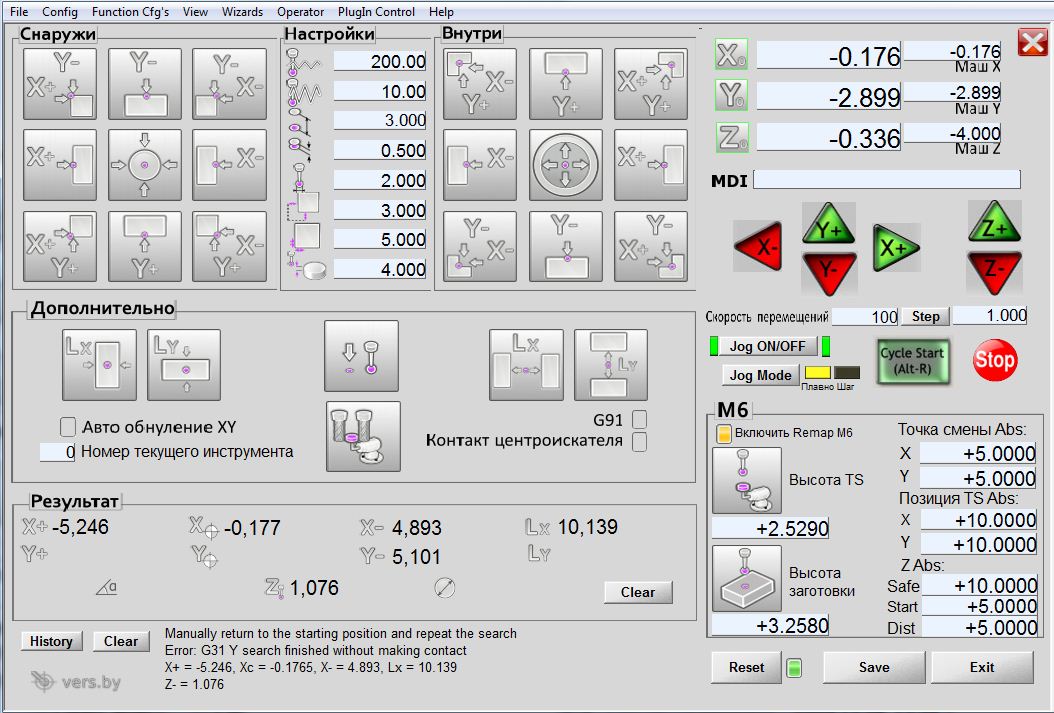

Настройки для замера центра отверстия малого диаметра (в данном случае 8.5).
IMG_20181002_113036.jpg (8609 просмотров) <a class='original' href='./download/file.php?id=147567&mode=view' target=_blank>Загрузить оригинал (4.6 МБ)</a>
Минимальное, что удалось корректно замерить: 8.5 мм.
https://youtu.be/IAyDNVeS_z0
Нерегулируемые "отскоки" на видео по меткам: 0:04, 0:08, 0:10, 0:14, 0:16, 0:20, 0:21, 0:26
При "отскоке", на малых диаметрах, происходит касание противоположной стенки.
Перечитал инструкцию.
Велика дистанция уточнения? Я верно понимаю?

О настройках:
Первые три строчки - вопросов нет.
Четвертая, здесь указывается расстояние отскока для повторного(уточняющего) измерения. Его лучше сделать 0.1 - 0.5 мм.
Пятая хорошо.
Шестая, это тоже отступ от измеряемой стенки, но не для отскока, а для первоначального подъезда, нужен чтобы компенсировать радиус стилуса и неточность изначального ручного подгона ЦИ в стартовую позицию, без него при первом же замере можно упереться сразу в стенку, рекомендуемая величина: радиус стилуса + "на кривые ручки", я обычно делаю 1мм + 1.2мм = 2.2мм, но при измерении очень маленьких отверстий, типа D=3мм, "на кривые ручки" уменьшаю до 0.5 мм: 1мм + 0.5мм = 1.5мм
Седьмая, здесь указывается предполагаемый радиус измеряемого отверстия.
Восьмая хорошо.

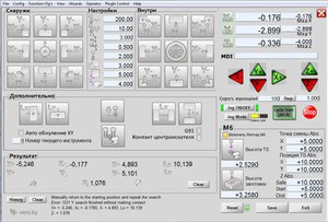

Обновление Probe Wizard v.1.1
Добавлена возможность автоизмерения инструмента в ходе выполнения g-code для быстрой ручной смены.
atm_ru.JPG (8419 просмотров) <a class='original' href='./download/file.php?id=149160&mode=view' target=_blank>Загрузить оригинал (154.9 КБ)</a>
Исходники теперь будут в git репозитории (ссылка есть в первом посте темы).
Описание здесь.

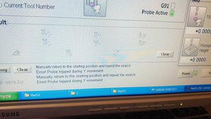

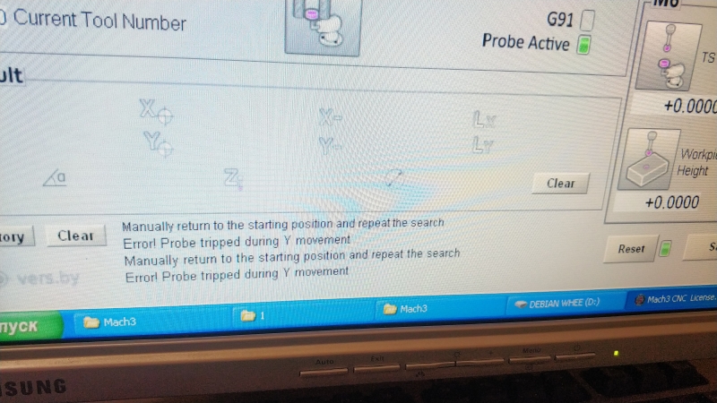

Здравствуйте. Возможно кто-то из форумчан сталкивался с такой проблемой.
При работе с Probe Wizard постоянно возникает ошибка как на фото (в частности Y-, срабатывание датчика видно по "Probe Active" ).
Те при попытке измерений датчик срабатывает при касании, а алгоритм поиска на этом останавливается - нет отъезда, уточнения и передачи координат.В лог файл соответственно пишется ошибка. Единственная кнопка из всего сета в которой алгоритм отработал корректно - это измерение высоты по Z.
Пробовал переставить Mach, с\без лицензии, разные по дате версии ProbeWizard , русскую и английскую, различные варианты настройки параметров. :roll:
Решил проверить работу краеискателя встроенными средствами скринсета от Михаила Юрова : картина абсолютно та же, касание препятствия и ничего более.
Дальше попробовал скринсет от CNC-Logic. Поиск угла, поиск центра отработали совершенно корректно ! :cheesy: :cheesy:
Уже не знаю с какой стороны подступиться к проблеме и что еще можно проверить.
Probe Wizard могуч по своим возможностям и уж очень хочется им пользоваться на все 100 :)
Набор такой : Mach R3.043.053, Probe Wiazd , StepMaster + Vers PR.
IMG_20190801_193628.jpg (6547 просмотров) <a class='original' href='./download/file.php?id=167132&mode=view' target=_blank>Загрузить оригинал (283.58 КБ)</a>
verser
Сообщения: 1853
Репутация: 1282
Откуда: Тбилиси
Re: Работа с центроискателем в Mach3
Сообщение verser »
Попробуйте перед началом измерения Y- выполнить вот это условие из Руководства пользователя
Центроискатель устанавливаем в шпиндель. Подводим в ручном режиме приблизительно 2-4 мм (см. ниже "Дистанция поиска") по Z над поверхностью заготовки, а по XY примерно в позицию, обозначенную цветной точкой на соответствующей кнопке Probe Wizard.
т.е. положение над заготовкой по ХУ примерно как у цветной точки на кнопке
verser
Сообщения: 1853
Репутация: 1282
Откуда: Тбилиси
Сообщение verser »
Есть ещё один момент.
При попытке измерений по пустоте (типа попробовать без заготовки) будут выскакивать ошибки. Программе обязательно нужна заготовка в нужном месте.

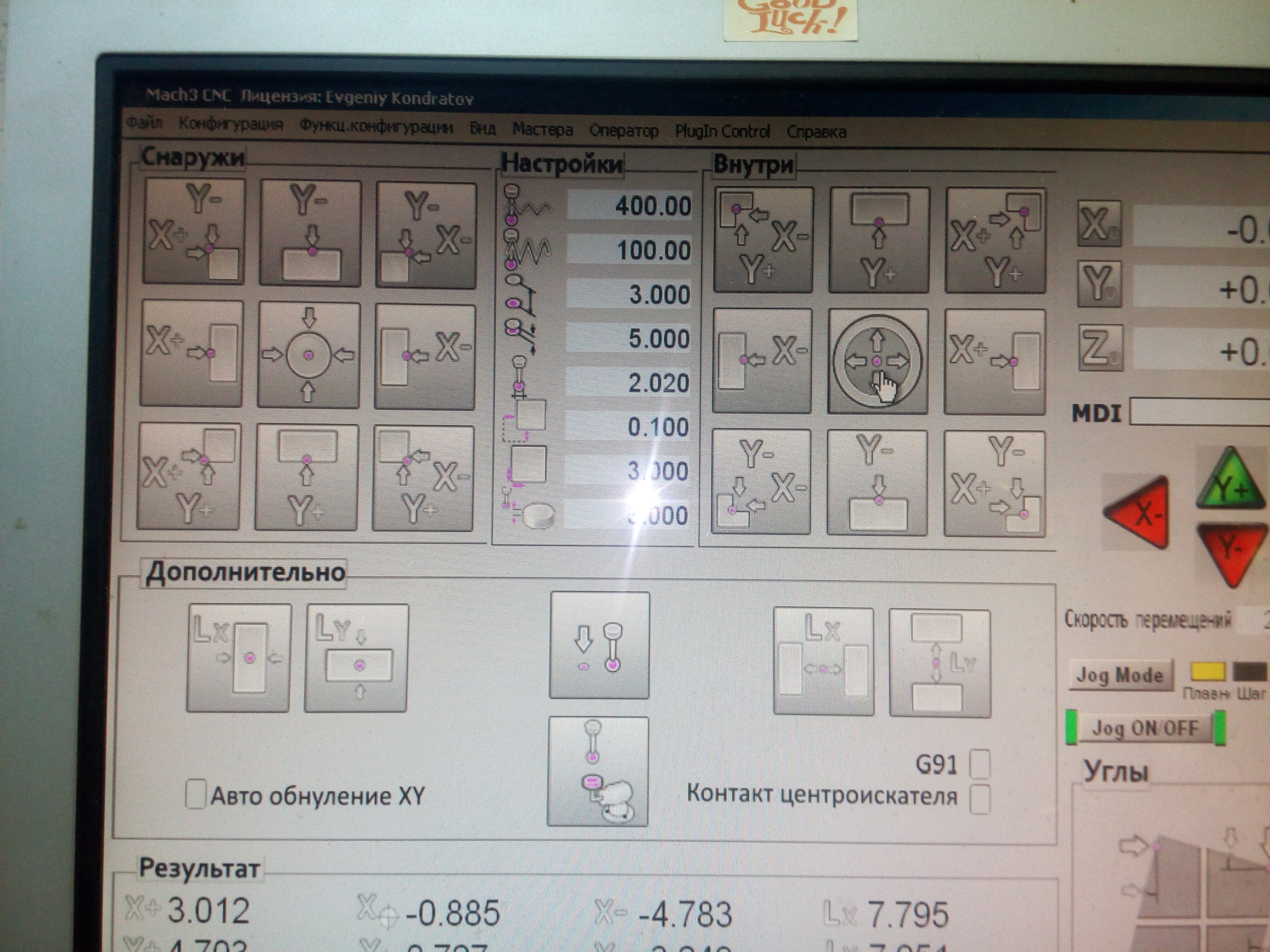

столкнулся с проблемой: поиск центра круга(наружний диаметр) отрабатывает примерно так... едем по-Х (R150мм +клиренс15мм), опускается проб -z (3mm) ищем край(+Х расстояние поиска 20мм), и находим его(доводка-уточнение 2 мм), поднимаем проб, едем в центр и еще+30,625(?! откуда оно взялось?)мм, опускаем проб, тыкаемся в заготовку. конец программы.(probe tripped, и все такое.) то-же и по отдельности, внешние размеры заготовки по Х и Y. качал версию с макросами 1.02 скопировал все с заменой,как было так и осталось. мач3. винда.

XLGore писал(а):столкнулся с проблемой: поиск центра круга
Начальное положение ЦИ примерно над центром круга?
Какой примерно диаметр круга?
