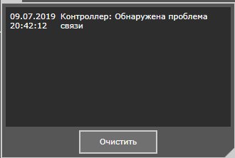

Доброго дня Всем. Вопрос Почему так часто пропадает связь с контролером ? это проблема всех ethernet. Бывает с периодом 15-20 мин пропадает связь. Может быть проблема в том что работают все 4 оси Частота сигналов Step,88 кГц все 4 оси. :thinking:

У меня были проблемы с потерей связи на старой материнке, по всей видимости зависела сетевая карта. Сейчас новая плата и проблем не вижу

У меня на хилом компе связь иногда пропадает, только если его загрузить по самые гланды
