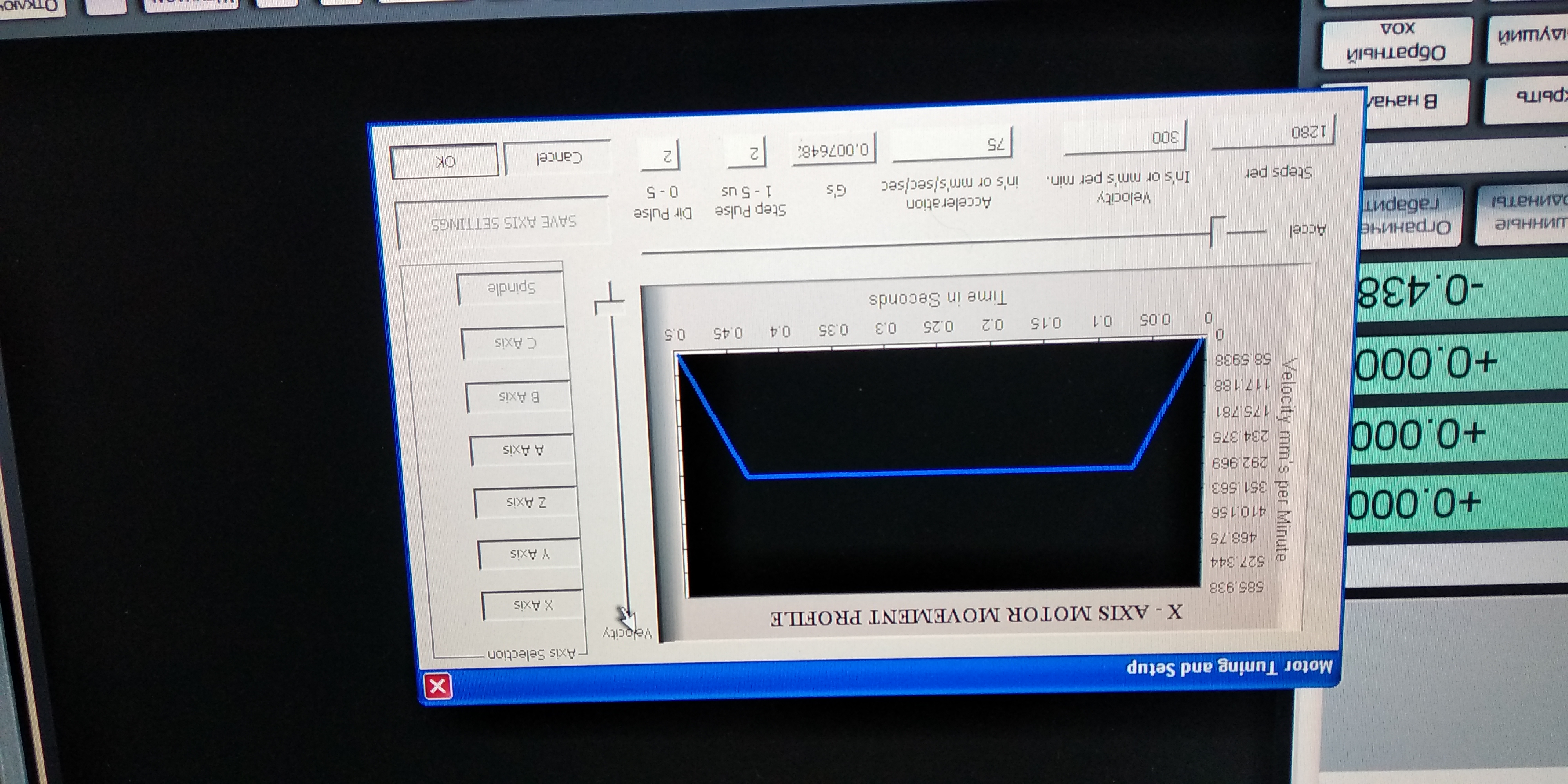

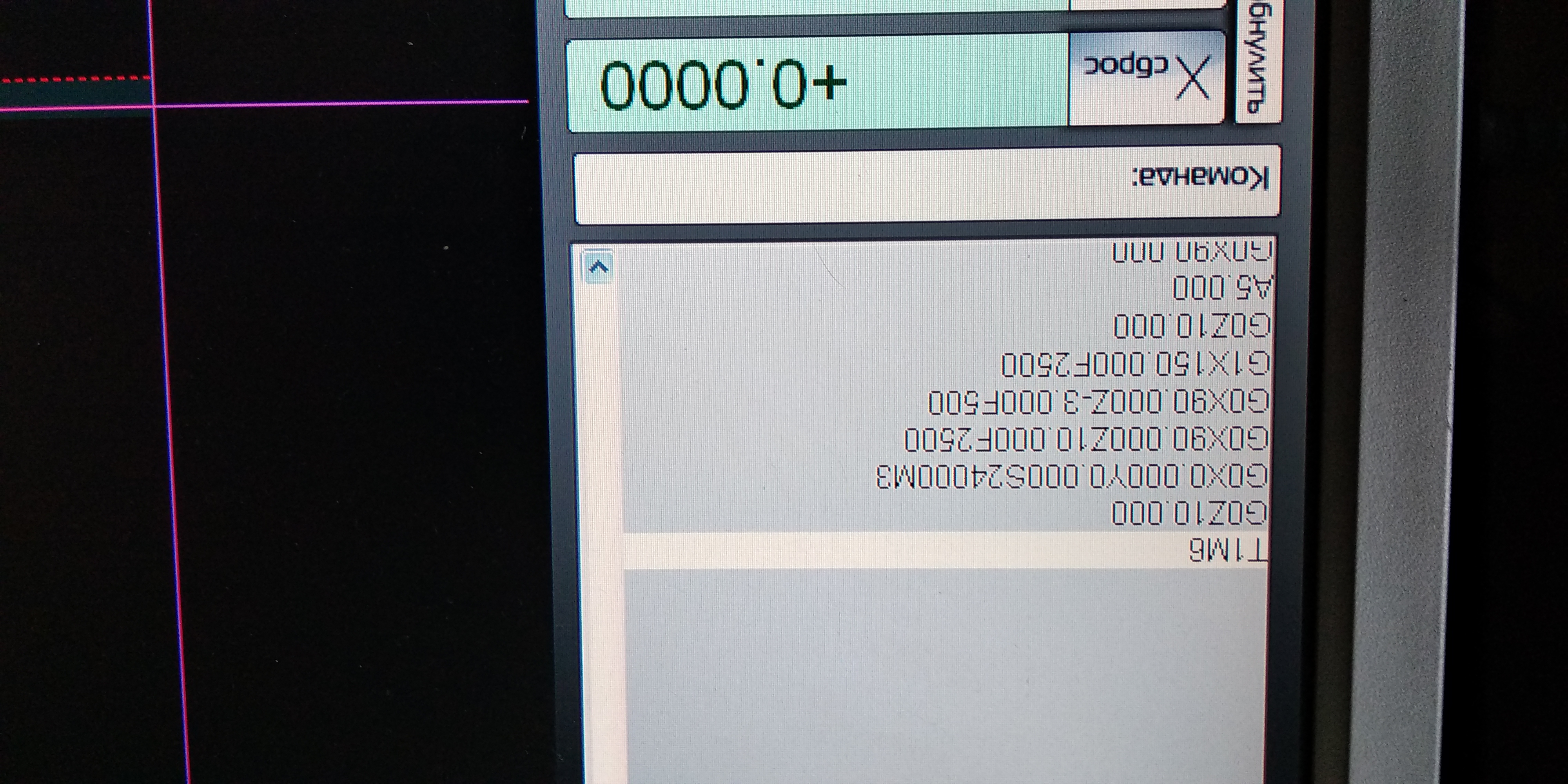

Прикладываю фото настроек motor tuning и фото gcode
IMG_20190415_111024.jpg (5106 просмотров) <a class='original' href='./download/file.php?id=161024&mode=view' target=_blank>Загрузить оригинал (3.13 МБ)</a>
IMG_20190415_110930.jpg (5106 просмотров) <a class='original' href='./download/file.php?id=161025&mode=view' target=_blank>Загрузить оригинал (2.76 МБ)</a>
Kachik
Сообщения: 1413
Репутация: 308
Re: Срочно нужна помощь!Скорость перемещений очень маленькая
Сообщение Kachik »
evgenklimov писал(а):Прикладываю фото настроек motor tuning и фото gcode
Лучше бы зеркально и инверсно - тогда интереснее разглядывать будет :eat:

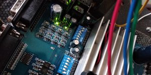

На плате токи движков выставлены переключателями?
А вообще то хорошо бы фотки станка, шкивов, конкретно марку движков и переключателей платы увидеть (только пожалуйста не в негативе :hehehe: ), а то задалбывает играть в игру "угадай причину" и клещами вытягивать инфу по крупицам :yawn:

evgenklimov писал(а):Ток сейчас на 100%.
Мне пожалуйста в амперах. 100% от чего? От тока БП? Тогда инфу о мах токе БП в студию... и марку движков...

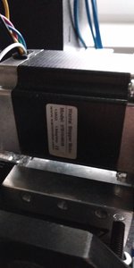

Блок питания и движок
IMG_20190415_114458.jpg (5080 просмотров) <a class='original' href='./download/file.php?id=161030&mode=view' target=_blank>Загрузить оригинал (2.39 МБ)</a>
IMG_20190415_114532.jpg (5080 просмотров) <a class='original' href='./download/file.php?id=161031&mode=view' target=_blank>Загрузить оригинал (2.12 МБ)</a>

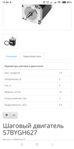

Характеристики движка с сайта
Screenshot_2019-04-15-11-54-34-691_com.android.chrome.png (5076 просмотров) <a class='original' href='./download/file.php?id=161033&mode=view' target=_blank>Загрузить оригинал (198.53 КБ)</a>

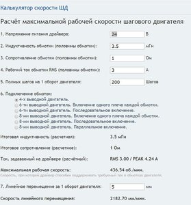

evgenklimov писал(а):Там у человека станок просто летает.
Согласно калькулятору, для Вашего мотора и ШВП 1605 макс скорость без потери момента составляет 2182.70 мм/мин.
При увеличении напряжения до 46В скорость подымается до 4183.50 мм/мин.
Может просто поднять напряжение?
24.JPG (5048 просмотров) <a class='original' href='./download/file.php?id=161039&mode=view' target=_blank>Загрузить оригинал (115.41 КБ)</a>
