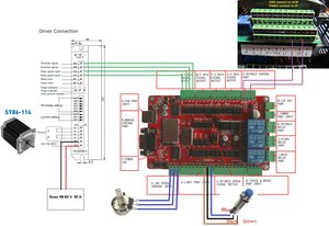

По поводу прямого управления частотником на контроллере USBCNCv4, вот картиночка от братьев, которая разъясняет мои путанные объяснения.
Эта плата может PWM без дополнительных конверторов.
M9nSg.jpg (5415 просмотров) <a class='original' href='./download/file.php?id=159040&mode=view' target=_blank>Загрузить оригинал (273.8 КБ)</a>
ну а парой,тройкой постов выше я попытался объяснить как это настроить в USB CNC Controller.

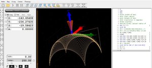

Если речь идет о G-Коде
То да, можно. Вот пример кода с переменными
Аннотация 2019-03-16 004709.jpg (5409 просмотров) <a class='original' href='./download/file.php?id=159042&mode=view' target=_blank>Загрузить оригинал (161.51 КБ)</a>
G90
G21
#1=50 (width of box)
#2=2 (tool radius)
#3=4 (height of box)
#4=5 (resolution in degrees)
#5=#4 (counter)
#6=[[#1/2]+#2] (actual radius of circle - cutter radius + radius)
G01 X0 Y0
o140 do
#8 = [[SIN[#5]*#6]*SIN[45]] ( X and Y position)
#9 = [0-[[1-COS[#5]]*#6]] (Z position)
G1 X[#8] Y[#8]
Z[#9]
G18 G02 X[0-#8] Z[#9] I[0-#8] K[0-[#9+[#6]]]
G19 G03 Y[0-#8] Z[#9] J[0-#8] K[0-[#9+[#6]]]
G18 G03 X[#8] Z[#9] I[#8] K[0-[#9+[#6]]]
G19 G02 Y[#8] Z[#9] J[#8] K[0-[#9+[#6]]]
#5 = [#5+#4]
o140 while [#8 LT [#1/2-#2-#3]]
G1 Z1
X0 Y0
