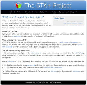

Попытался проверить вживую... Зашел на сайт:
2018-12-31_00-13-43.png (2556 просмотров) <a class='original' href='./download/file.php?id=153558&mode=view' target=_blank>Загрузить оригинал (192.73 КБ)</a>
Почему он так ужасен? Как можно было использовать такой шрифт? Его невозможно читать! Почему разработчик такого серьезного продукта не способен сделать простой сайт?
Ладно, зажмурился, чтобы не смотреть и решил скачать и установить. Нажимаю на ссылку для скачивания дистрибутива под windows... и ничерта не скачивается, а вместо этого мне предлагается добить свой мозг и глаза портянкой на две страницы с инструкцией по скачиванию и установке!
Да, что блин, с этой штукой не так? Почему нельзя сделать один исполняемый файл с вопросом "Установить GTK ?" и двумя кнопками Да / Нет?
